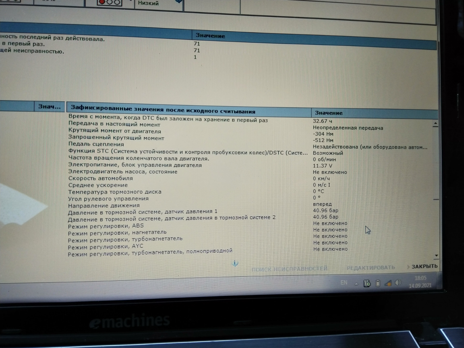

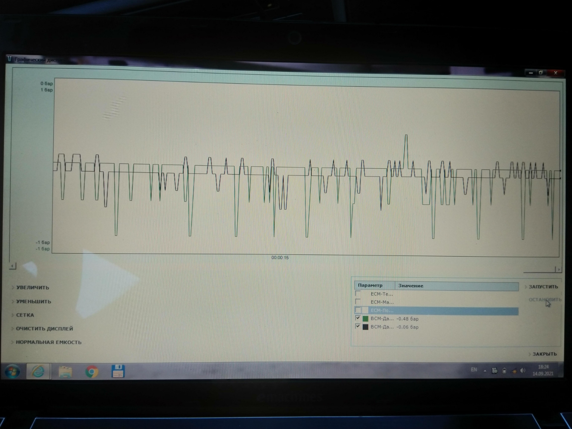

Господа, те у кого 2.5 AWD после 05 года, сделайте пожалуйста фотку графика сигнала датчиков давления в тормозных контурах на заведённом машине на ХХ! Нужно сравнить!
При придавливании педали тормоза картина не меняется, давление растёт, помехи остаются.

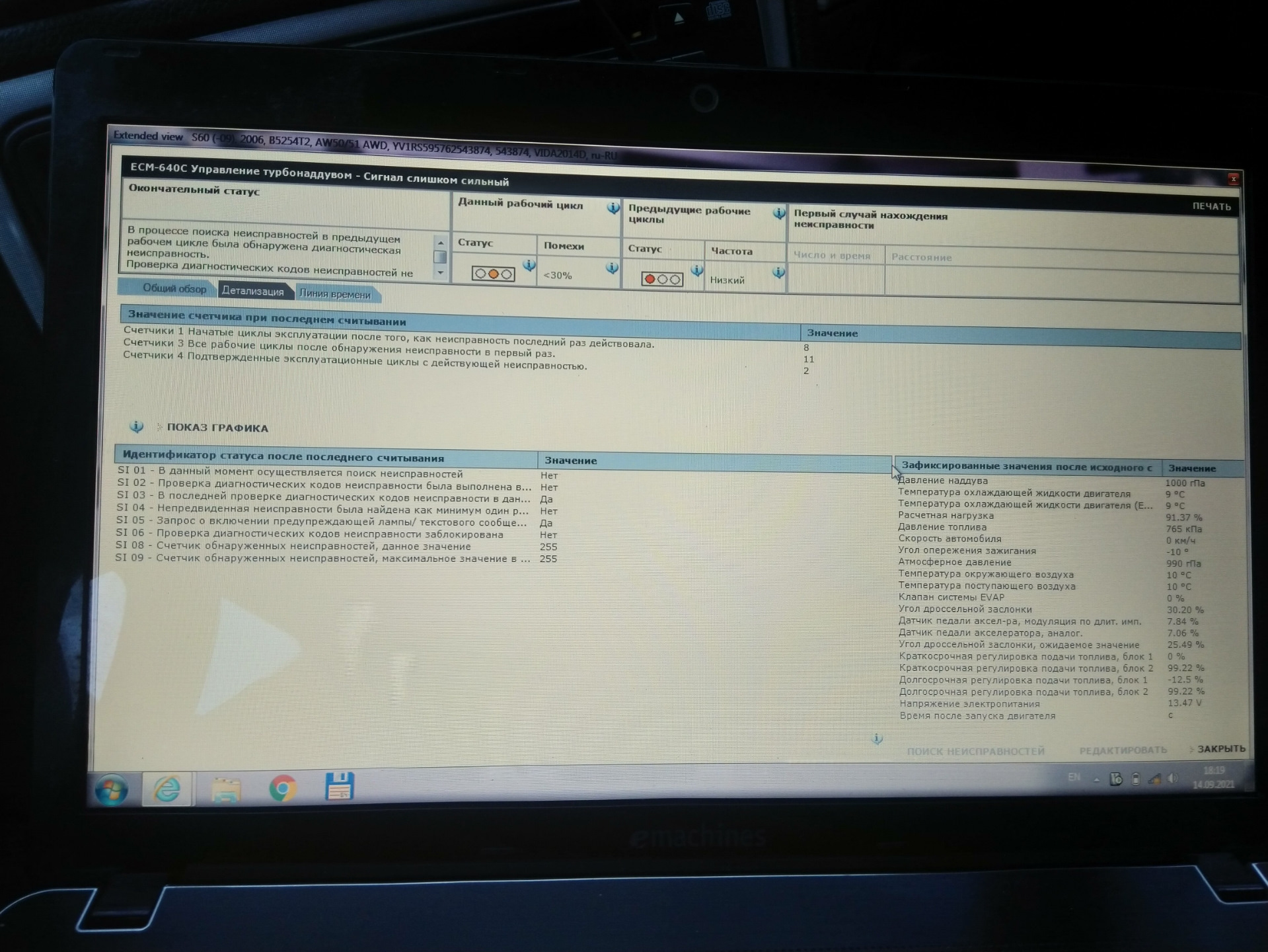

Завожу- свыше 700об/мин работает- ниже пытается опустить, глохнет напроч! Думал на самое страшное- метки сбежали, посмотрел видой, метки на месте, дуркует датчик давления наддува. машине взбрелось что ей вдули, чёрный дым, гавканье, нет холостых, просохла подкапотка- всё ушло.

Попробую завтра снять, правда не видой, шнурка сейчас нет. это в блоке bcm?
Да, BCM датчики давления в тормозных контурах
завтра буду колупаться видой, гляну
Спасибо.жду.
В Бсм смотреть?что за параметр?
Параметр датчики давления тормозных контуров, открыть график.
У меня нету этого параметра, только давление педали тормоза. Возможно потому, что у меня нет на машине системы DSCT?
Не на все машины ставились датчики давления тормозных контуров.
