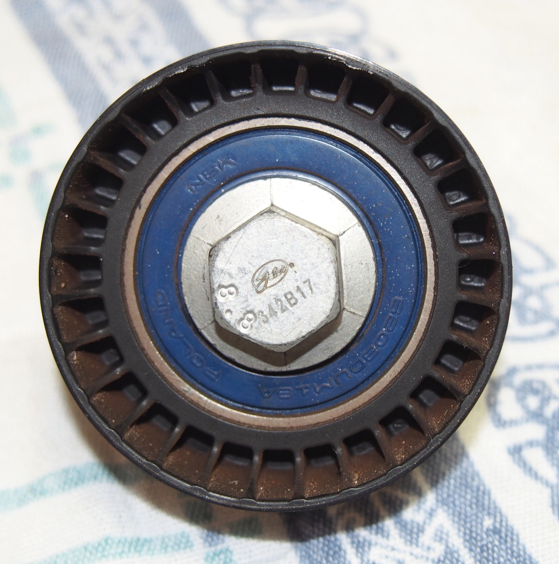

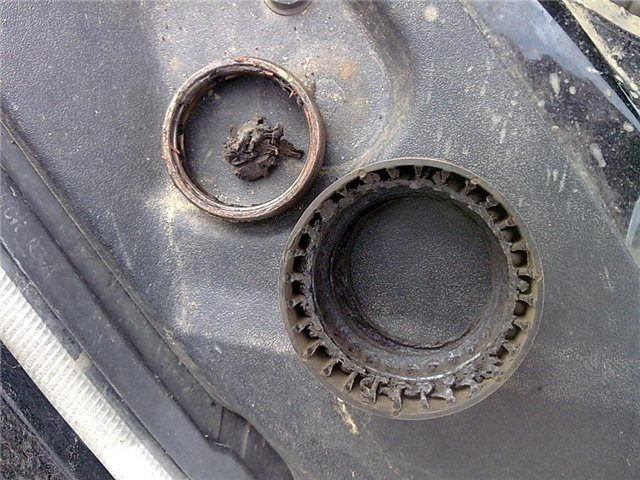

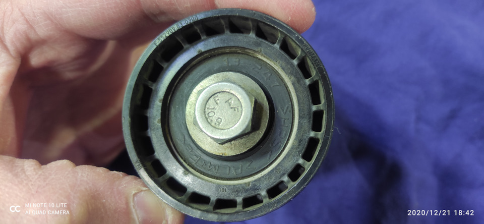

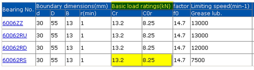

Виновником «Сталинграда» был ролик-поляк / ролик-хиляк на подшипнике 203.
Вот, что от него оставалось, на совершенно детских пробегах.

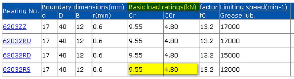

Объясняет такое разрушение — малопригодность этого слабого подшипника 203, в составе данного ролика, к длительным нагрузкам в нашем механизме привода ГРМ.
Если раньше ВАЗ ставил ролики на однотипных, мощных подшипниках, то теперь подшипники разные.

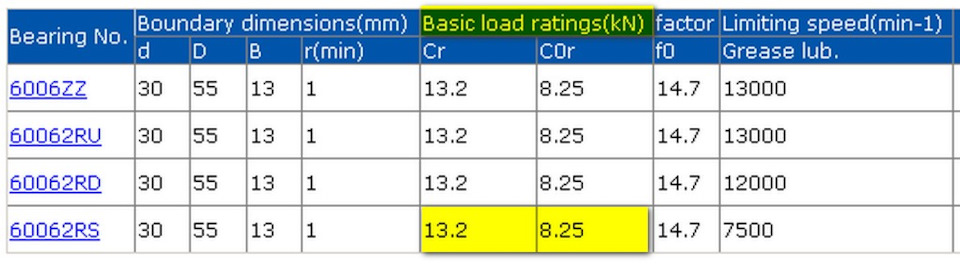

В составе автонатяжителя трудится мощное изделие с индексом 6006.
А в составе опорника работает дохлое поделие с индексом 6203.
Так подшипник 6006 выдерживает
Статическую нагрузку (kN) = 8,25
Динамическую нагрузку (kN) = 13.2

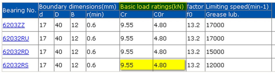

А подшипник 6203 выдерживает
Статическую нагрузку (kN) = 4,8
Динамическую нагрузку (kN) = 9.5
И это при том, что они работают в ТАНДЕМЕ и на опорный ролик приходится вся нагрузка от тянущего за собой распредвалы, коленвала. Да ещё постоянные сопротивления (инерционные нагрузки) от распредвалов, кулачки которых, вдавливают клапаны, сжимая мощные пружины.

Как мы только его не обзывали. Дрищ, это самое невинное погоняло этого недоразумения.

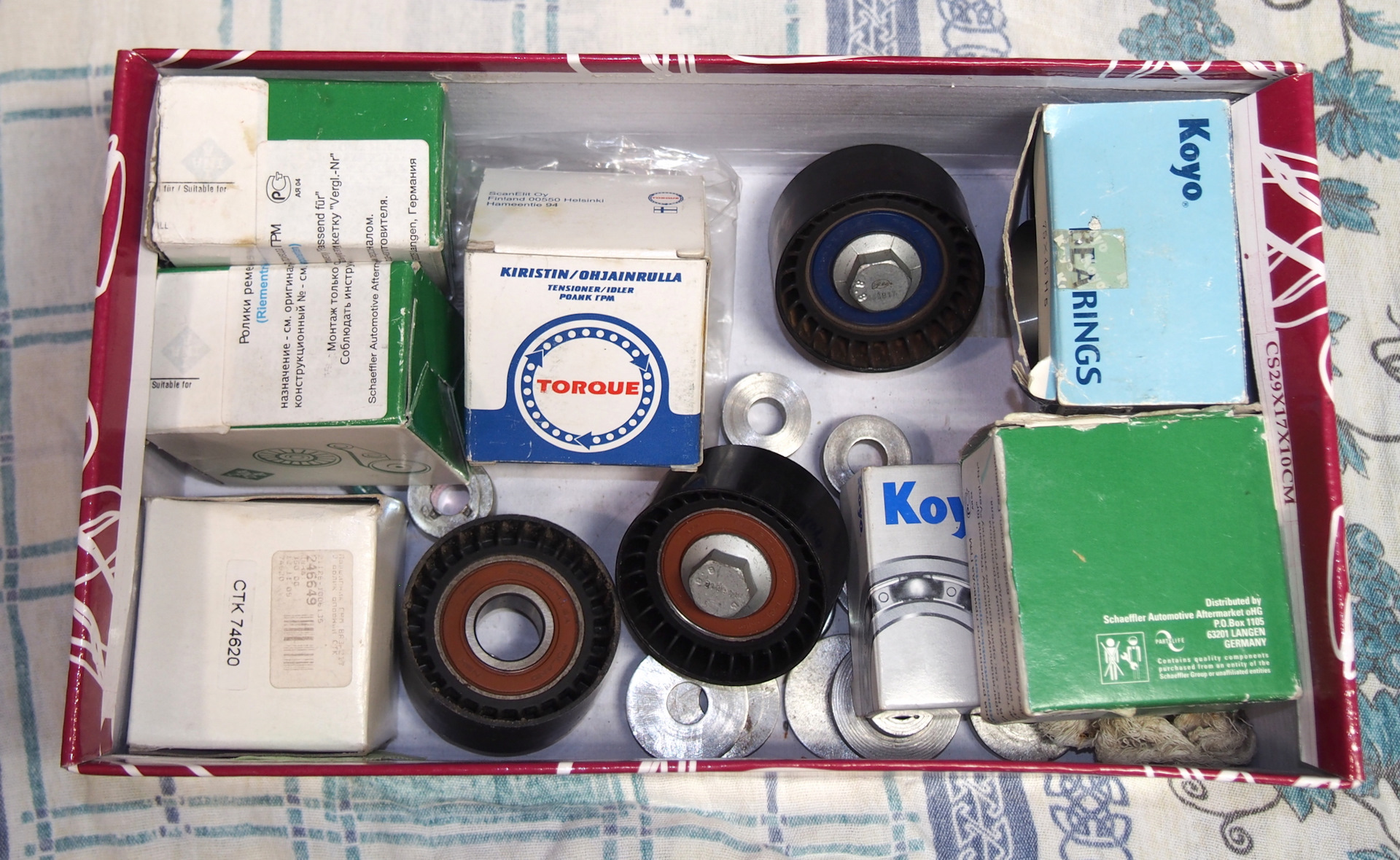

Самые пытливые, судорожно искали замену этому дохлику.
Основным направлением поиска было — совпадение внешнего диаметр и высокая нагрузочная способность с возможностью работать на оборотах до 7000. Этим параметрам отвечают двухрядные подшипники и мощные однорядные.
Ваш покорный слуга в то время нашёл несколько вариантов заменителей.
Находились варианты, как с родным диаметром = 55 мм, так и с близкими размерами, 54 мм, к примеру.
Мои наработки до сих пор лежат в коробке.
Вот такой арсенал был допилен, установлен и обкатан на моей Калине.
Недостатки были в том, что ролики требовали, или установку на шпильку, или вытачивания специальных переходников.

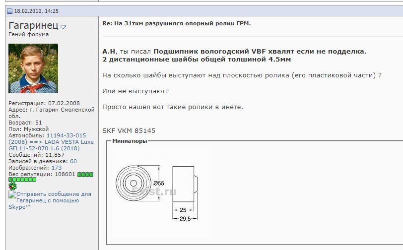

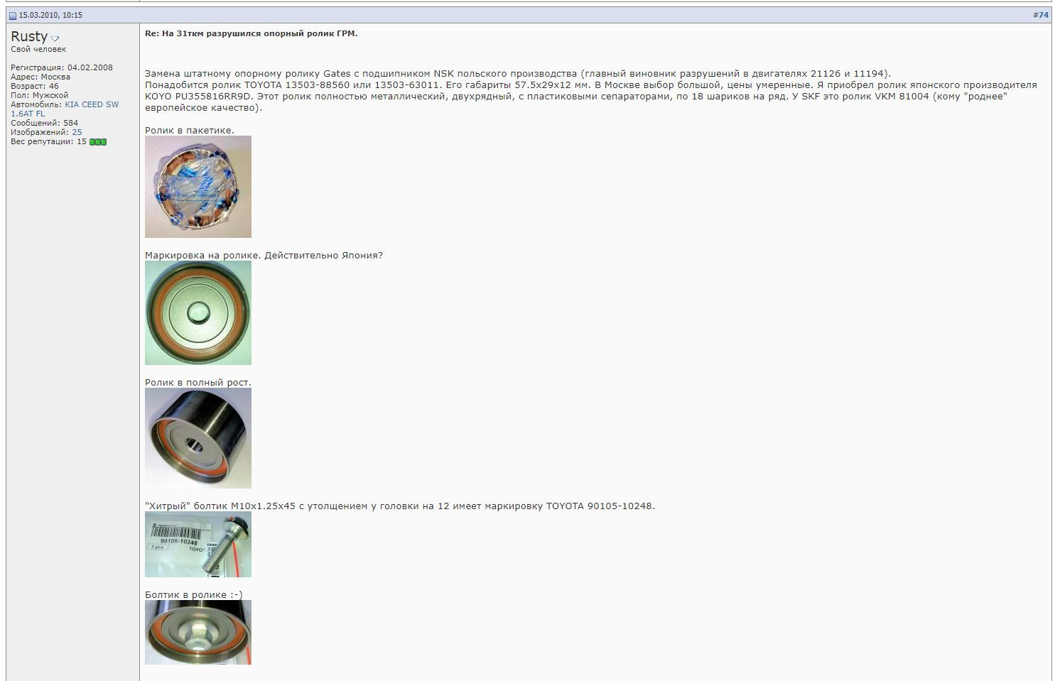

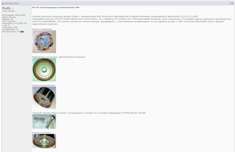

И вот, 15.03.2010 на форуме Калина появляется сообщение от Rusty, в котором он выкатывает вариант замены в виде ролика от Toyota — KOYO PU355816RR9D

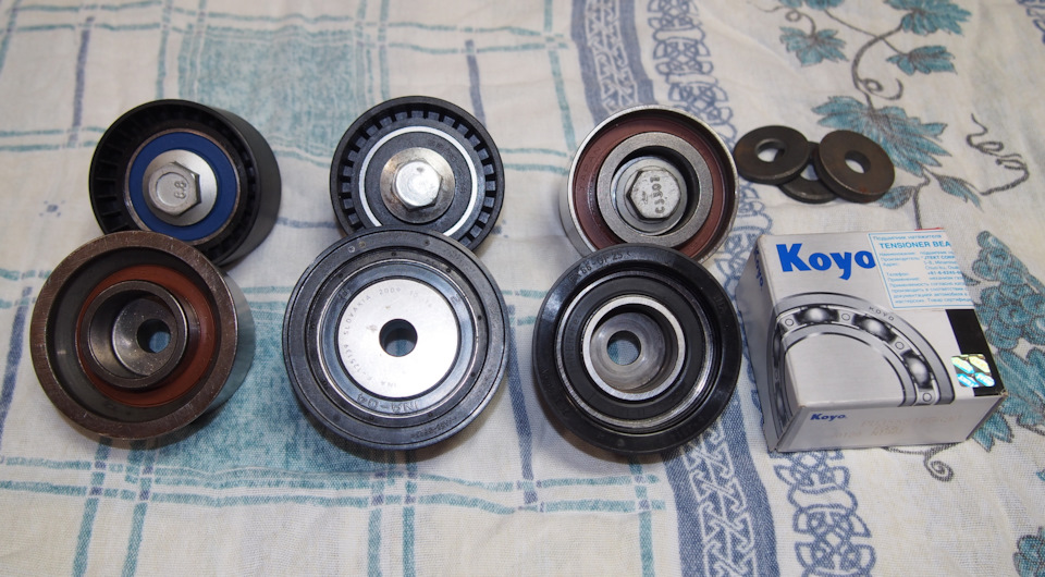

---Замена штатному опорному ролику Gates с подшипником NSK польского производства (главный виновник разрушений в двигателях 21126 и 11194).
Понадобится ролик TOYOTA 13503-88560 или 13503-63011. Его габариты 57.5х29х12 мм. В Москве выбор большой, цены умеренные. Я приобрел ролик японского производителя KOYO PU355816RR9D. Этот ролик полностью металлический, двухрядный, с пластиковыми сепараторами, по 18 шариков на ряд. У SKF это ролик VKM 81004 (кому "роднее" европейское качество).
И хотя ролик оказался немногим больше в диаметре (57,5 мм) + 1,25 мм. в радиусе, но лёгкость его установки взяла верх над другими вариантами.
С тех пор его многие знают и ставят на свои 16-клапанники ВАЗ.

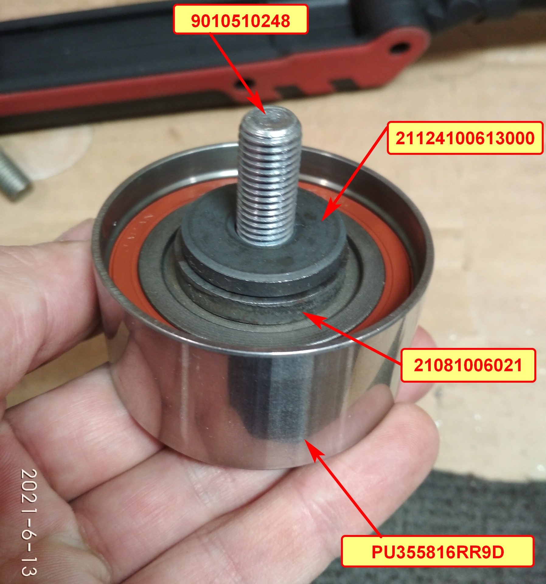

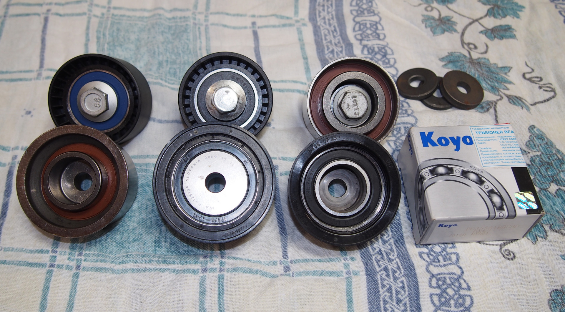

Вот всё, что нужно для установки этого ролика.

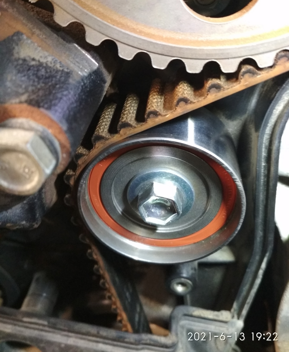

Но в комментах возник вопрос о смещении меток ГРМ с данным роликом.
Этот момент тоже просчитан на наших форумах.
Происходит поворот шкивов распредвалов на 1,546 градуса, 17,86% от расстояния между двумя зубьями ремня.

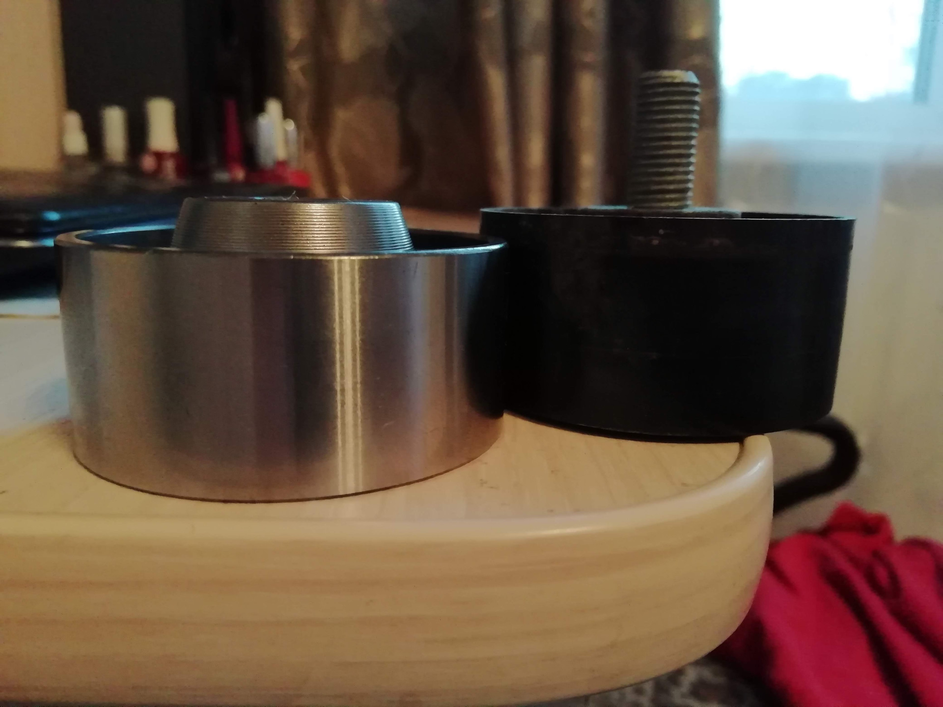

Добрый день. Подскажите пожалуйста. Опорный и натяжной ролики по диаметру одинаковые?

На 1.6 веста лучше поставить PU355816DRR9D или PU355816RR9D ?
Главное — со своим болтом
То есть можно взять PU355816DRR9D и оставить свой родной болт ?
Gagarinec
Подскажите пожалуйста сколько шайб и каких необходимо для данного ролика
Всё есть в публикации

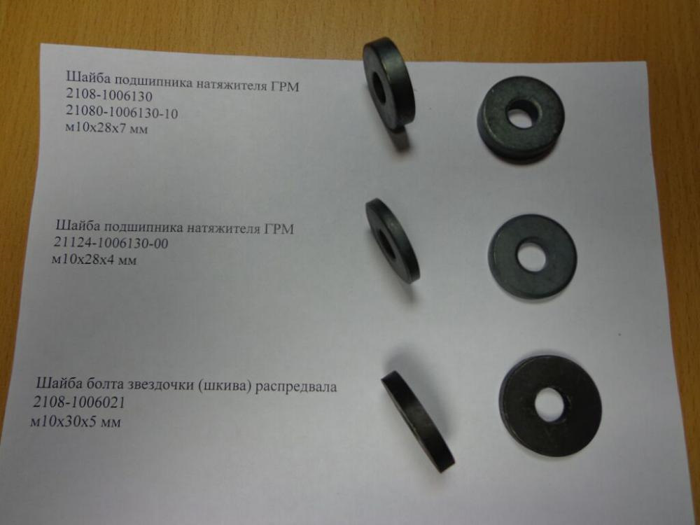

Товарищ Гагаринец, будьте добры, подскажите, пожалуйста, толщину шайбы 21081006021, которая нижняя.
И остаток резьбы болта должен составлять 20мм, верно?
Огромнейшее спасибо 🤝🏻
Ещё вопрос: можно вместо неё использовать шайбу натяжителя грм? Разница в 2мм сыграет или допустимо?

Уточню: на весту с 16 кл 1.6л двигателем какой комплект обводного ролика нужно ставить? Вот такой: Болт 9010510248, шайба 21124100613000, шайба 21081006021, ролик PU355816RR9D?
Посоветуйте, какой обводной ролик поставить ? GMB GT10170, INA 532077410, Koyo PU355816RR9D или посоветуйте другой. Спасибо!
Раньше ставил ролик Koyo, 50 тыс км отхаживали без проблем.
На 38 тысячах воткнул ролик INA от 2112, двухрядный — предварительно вскрыв и смазав натяжной. Правда на ролике пришлось срезать бурт ;)
Такой вариант уже не актуален для 21129?)
Всё актуально и работает.
Я пробовал.
Отмёл по причине самого тугого вращения при замораживании в морозилке и, из-за звуков ржания в некоторых режимах.
Уже 50, тысяч вот и думаю менять весь комплект или нет.
Я считаю, что менять всё не имеет смысла. Если мотор втыковый, достаточно заменить ролик опорный.
Именно это я и сделал на 38 000 км. )
Спасибо за мнение ;)
Кстати, звуков ржания — не заметил в любых режимах эксплуатации(а они у меня жесткие, отсечка на 7500).
Кстати, немного ослабил натяжение автомата, для снижения воя узла ;)

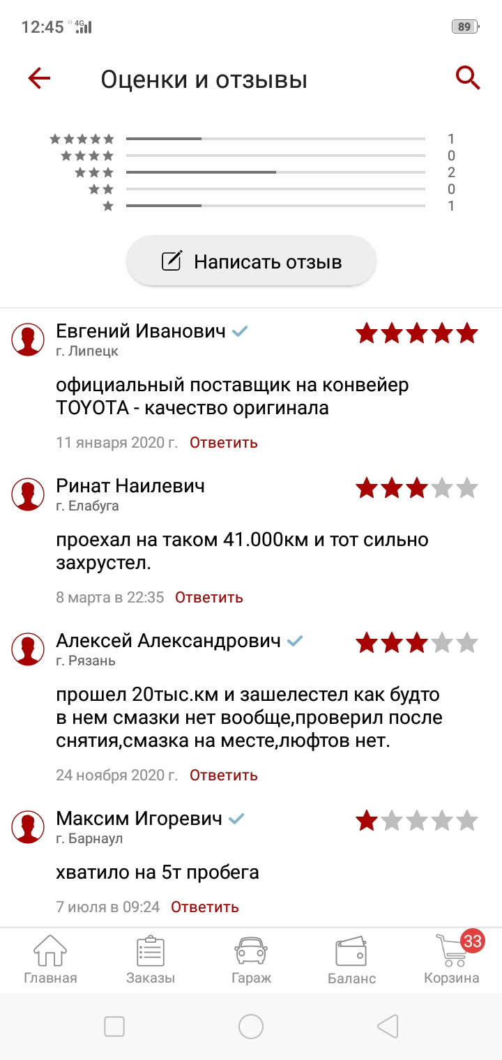

Так как дел с этим роликом не имел воздержусь от комментариев, но люди с автодока пишут вот что
И даже тут есть плюсы. Если ролик подаёт голос, то этот признак всегда можно услышать.
Родной дохлик умирает беззвучно :-(
Все верно, ресурс у двухрядного ролика по умолчанию меньше, чем у однорядного. Да, он держит большую нагрузку, но в нашем ГРМ это не актуально, нагрузку гасит механизм автонатяжения. Поэтому родной однорядный ходит 100 тысяч спокойно, а двухрядный дай бог 50.
Полезная информация 👍👍👍
Stitch-007

А не убегут ли метки ГРМ с этим роликом?
Он же большего диаметра, и на ползуба точно будет несоответствие.
Если нужно, я выложу наработки по этому замечанию с наших форумов.

У нас шестерни на валах без шпонок крепятся. И поэтому диаметры роликов не важны. Лишь бы длины ремня хватило.
Ты понял, что сказал про диаметры опорного ролика?
Каждый раз при установке ролика, скидывать крышку гбц, устанавливать инструмент для удержания РВ, откручивать крепёж шкивов РВ и утягивать всё заново, под новый ролик?
Именно. Такая технология. Меток то нет.
Можно конечно самому метки нарисовать.
Но технология именно вами описанная…
Это, теоретически, в условиях сервисного центра. Нормальный человек не будет так делать, а купит аналогичный ролик, установленному на заводе.
Это понятно. Но если ролик больше-меньше, то в теории без разницы.

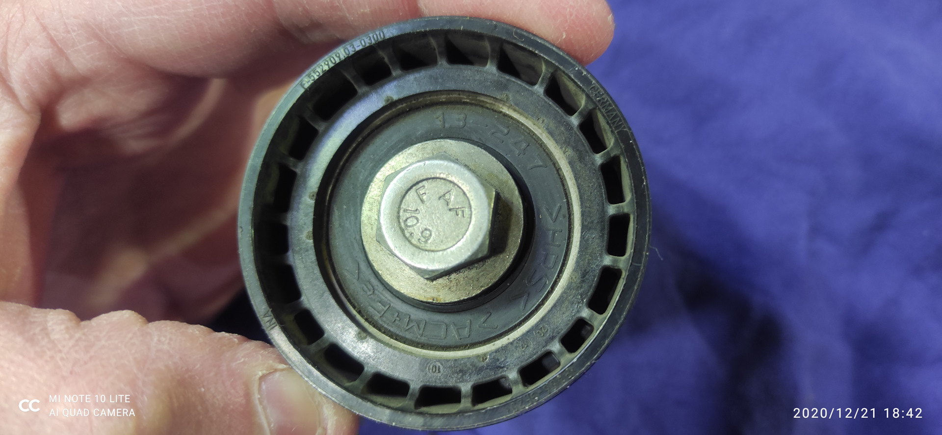

Ролик купил, шайбу купил, а со шпилькой (болт) какая-то лажа никак не получается подобрать. Купил один болт (артикул не помню), отдал токарю для подгонки к ролику … болтается этот болт после этого криворукого токаря, а должен "сидеть" плотно. В общем, снова в поисках. В Белгородской области прям бЯда с этими напыщенными всезнающеумеющими кривоизпопырукими токарями, а до дому 8 тыщ вёрст и ещё не скоро попаду. Шо делать, ума не приложу?! Где найти (купить) болт под этот ролик без "допиливания" ?
Может это судьба? Если немного болтается, то это нивелирует увеличенный диаметр этого ролика и приблизит его к диаметру родного родика — 55мм.
Затяни рукой или ключом, самую малость, болт ролика, натяни ролик-автомат, чтобы опорник сдвинулся и выбрал зазор до болта, а потом затяни опорник.
Не-е, не нужна мне такая "судьба" в ГРМ ДВС. Даже если подожму-затяну, его всё равно "сожрёт" и "привет сталинград" чёт не радует подобная перспектива. Делать так делать на "Вау, как прекрасно всё сделано" . В таких делах или-или не бывает.
Gagarinec
Сейчас попробую найти по номерам на фото, две шайбы и болт.
