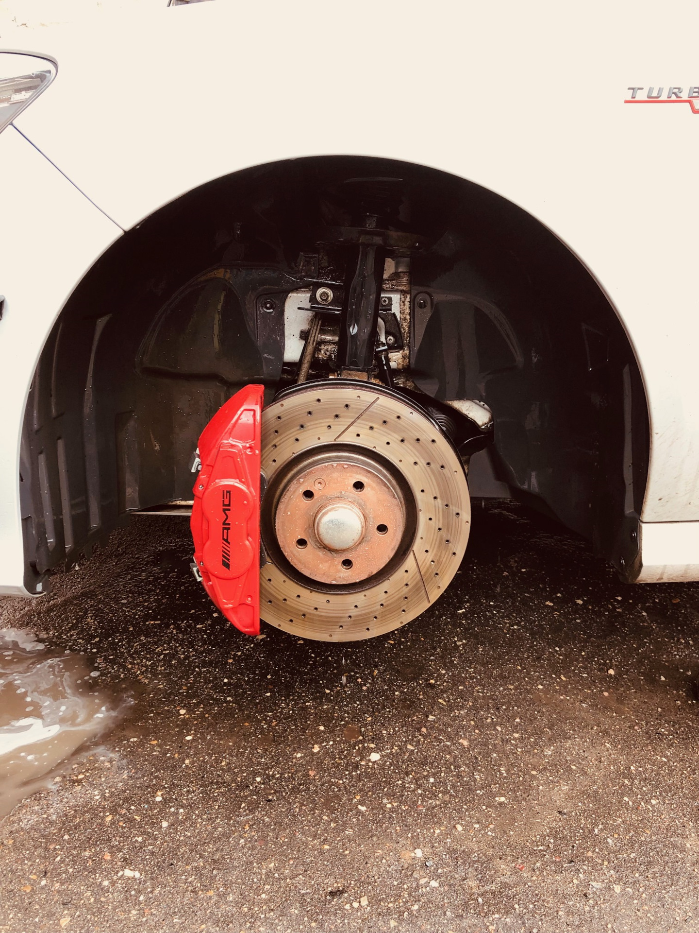

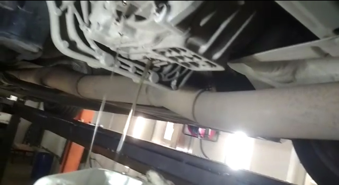

С моей ежедневной ездой подошло очередное ТО с заменой масла в редукторе (спустя 15 000 км с прошлой замены), плюс замена колодок в круг (до датчика не дошло, но под износ уже скрипеть и шерстить начали и да, решил попробовать Otto Zimmermann) ну и наведение небольшого марафета :)

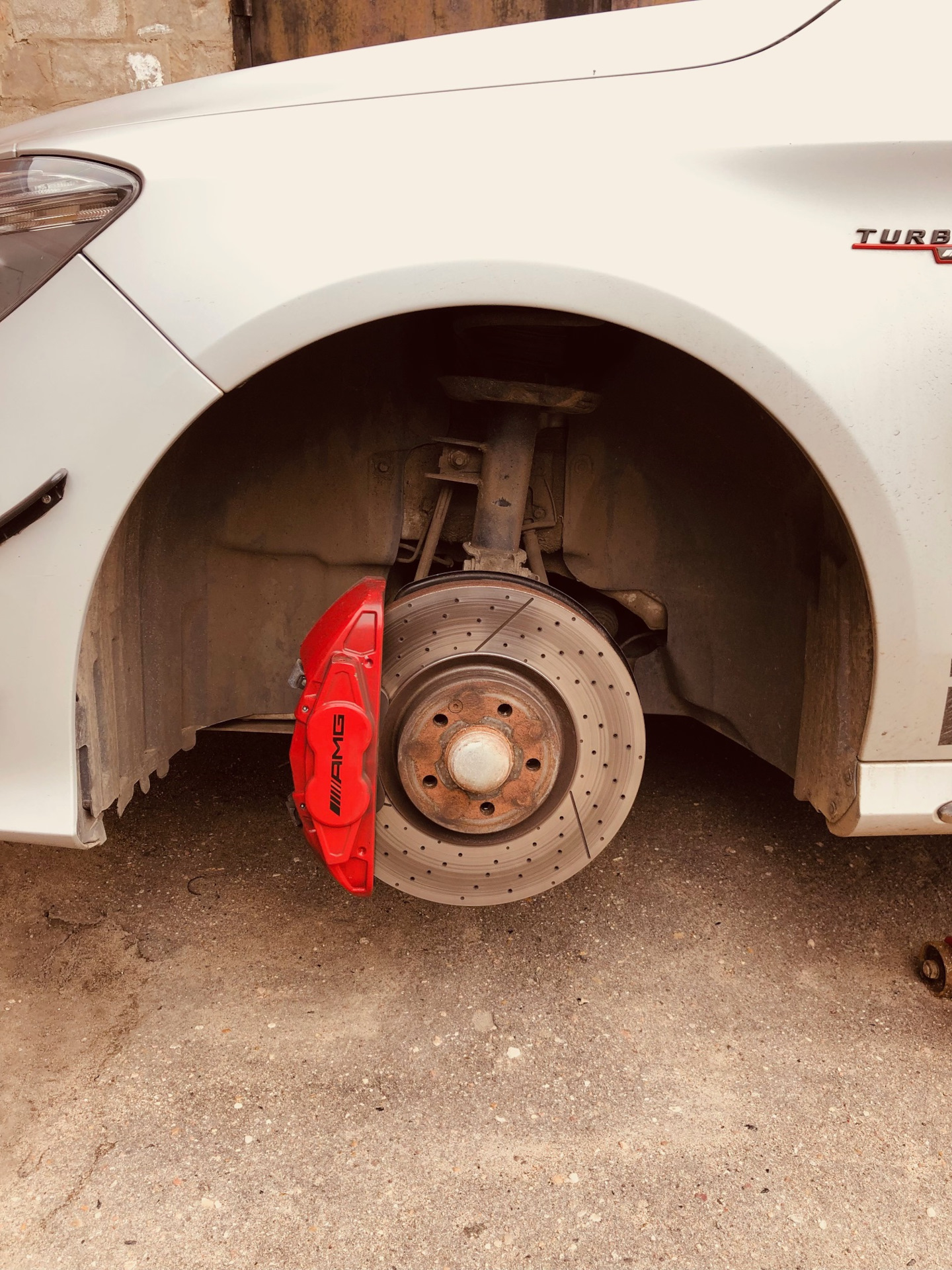

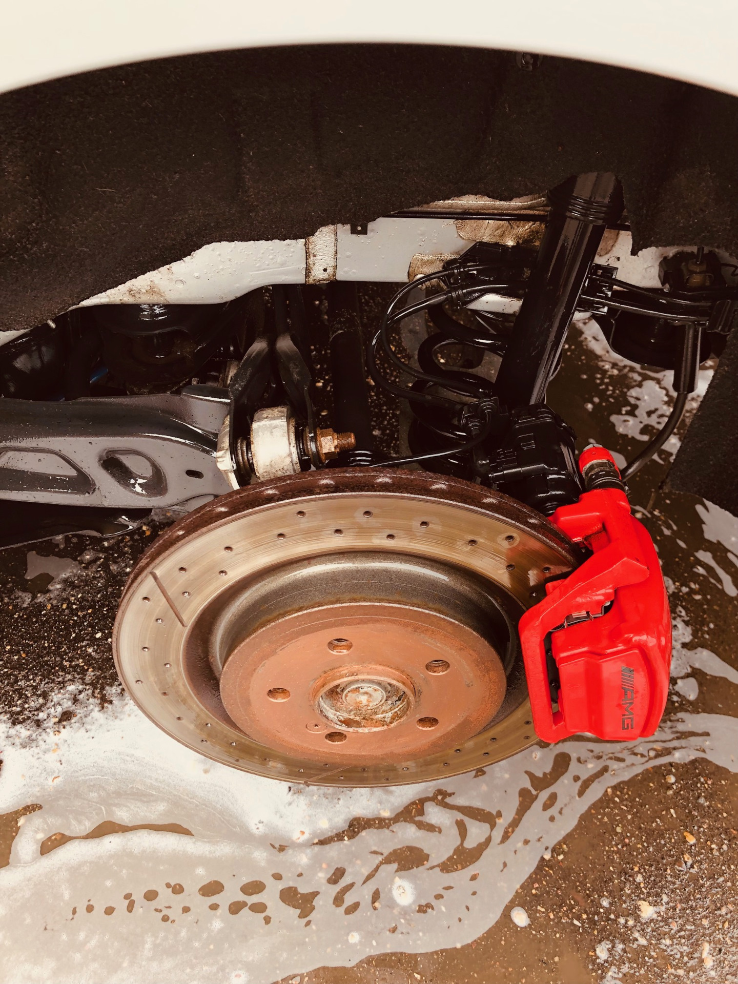

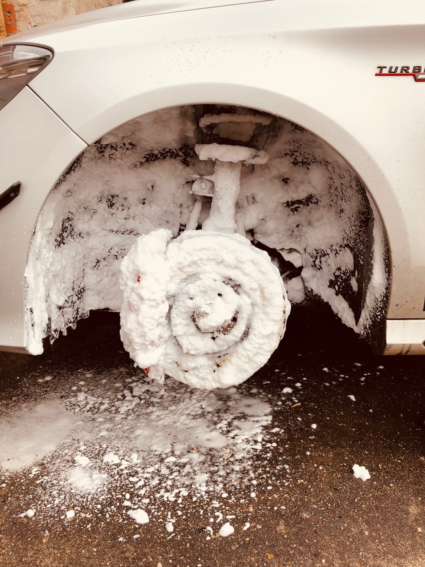

Тщательно моем все перед заменой колодок

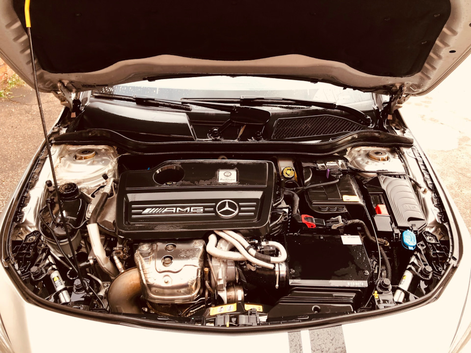

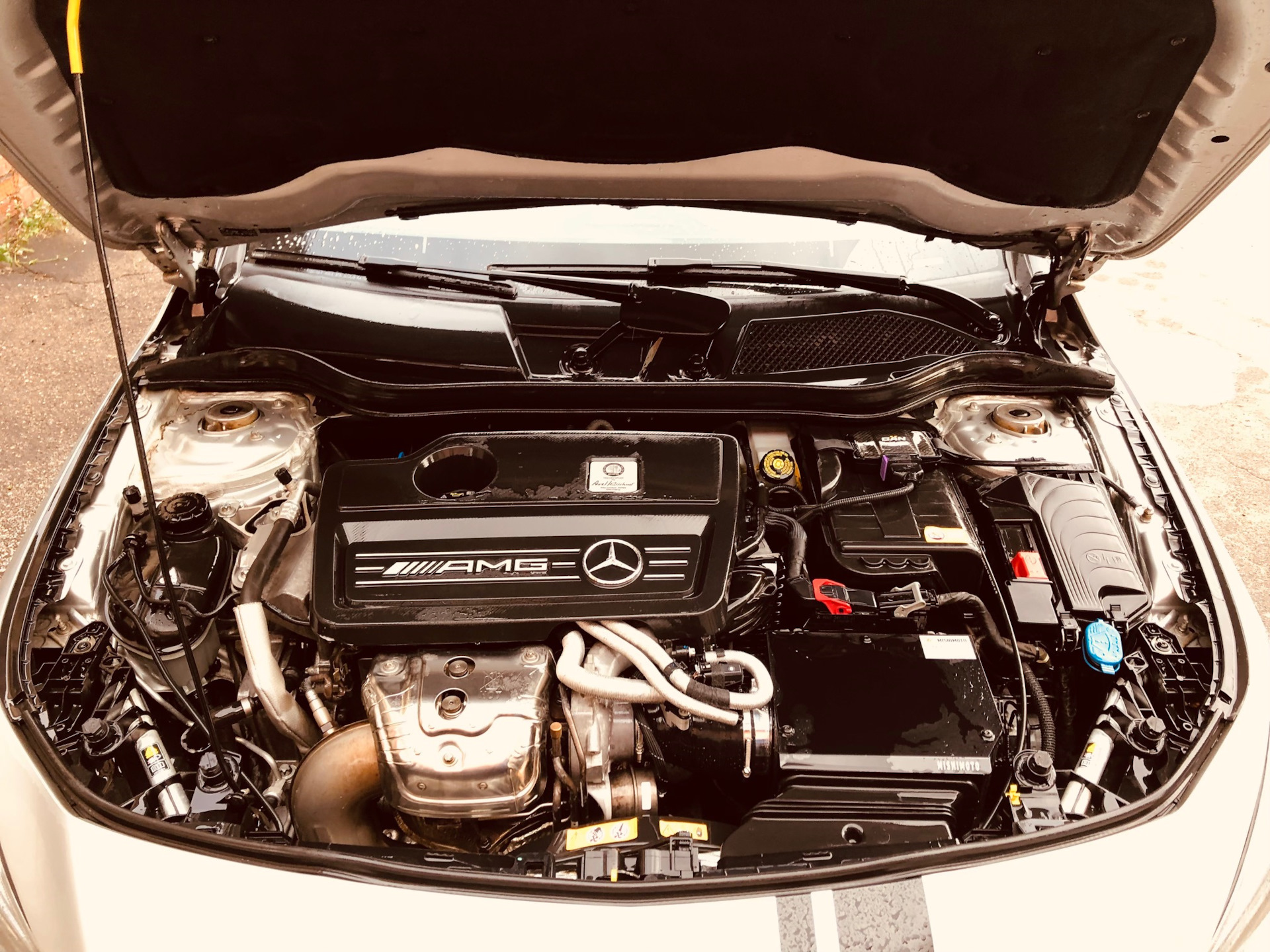

На последок моем подкапотное

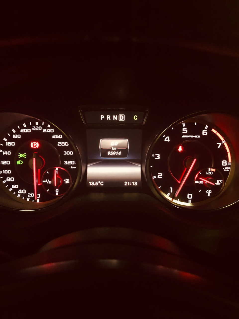

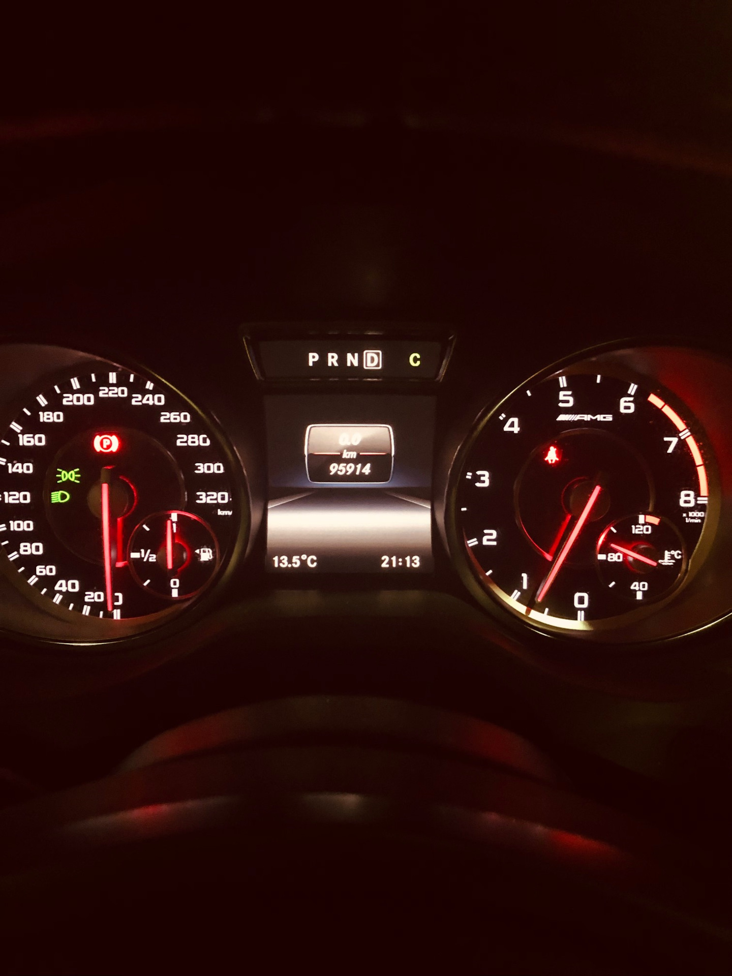

И сбрасываем одометр для удобства контроля перед очередным ТО

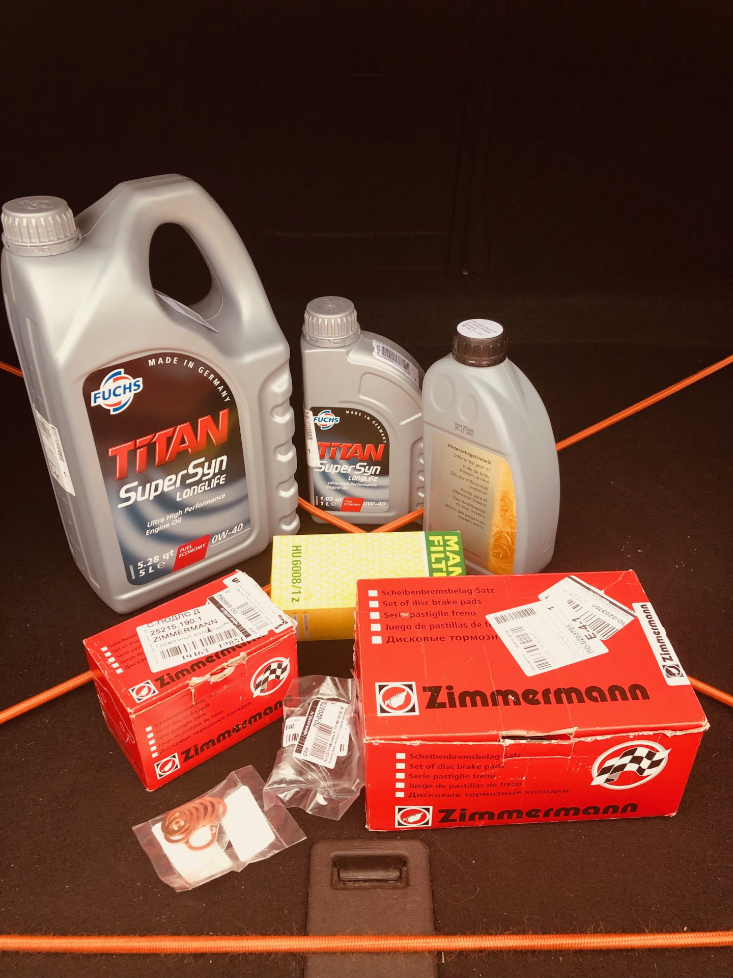

Ну и как обычно по традиции, выкладываю состав заказа:
По мотору:
Fuchs 601425271 — Масло моторное синтетическое "TITAN SUPERSYN LONGLIFE 0W-40", 5л;
Fuchs 601425257 — Масло моторное синтетическое "TITAN SUPERSYN LONGLIFE 0W-40", 1л;
Mercedes A 002 989 02 03 09 — Масло трансмиссионное 1 л.;
MANN-FILTERHU 6008/1 Z — Фильтрующий элемент масляного фильтра "Evotop" с прокладкой;
Mercedes A111997033064 — Пробка сливная масляного поддона двигателя;
Mercedes N007603 014106 — Кольцо уплотнительное сливной пробки масляного поддона двигателя;
По тормозам:
Otto Zimmermann 25219.165.1 — Колодки тормозные передние;
Otto Zimmermann 25215.190.1 — Колодки тормозные задние;
Mercedes A 169 540 16 17 — датчик износа тормозных колодок.
