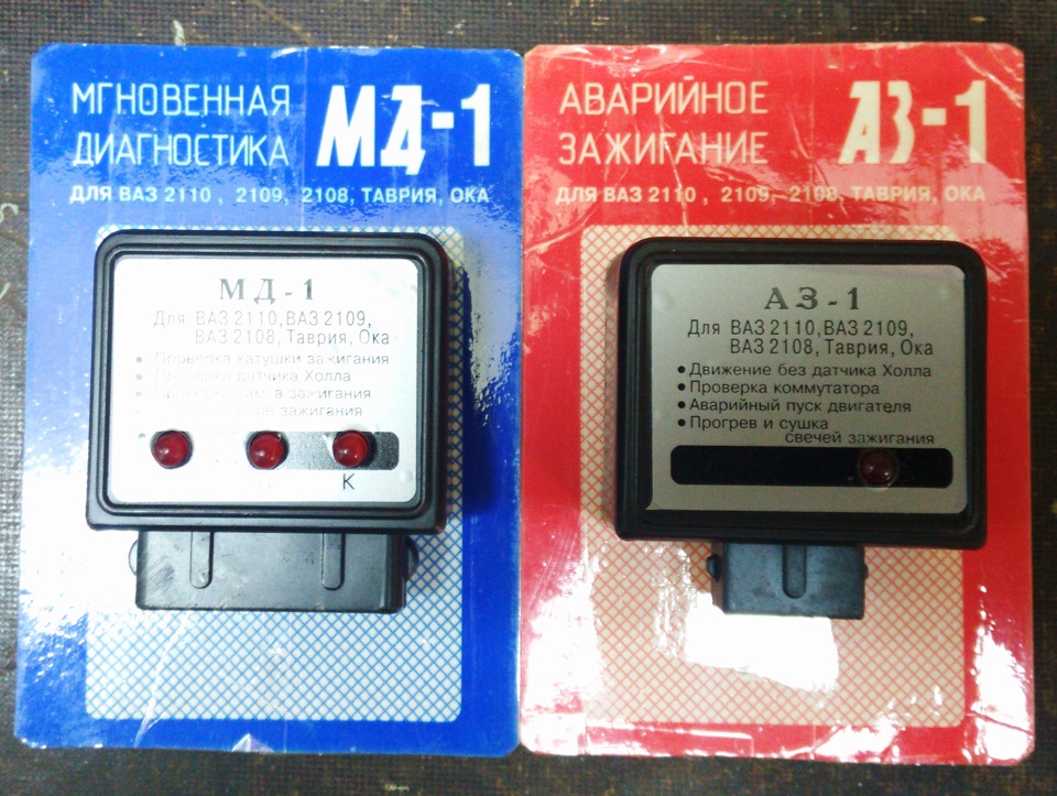

Два замечательных прибора наконец-то найдены в городе Ульяновске!
Для начала поясню, что в городе Ульяновске такие приборы это что-то из разряда магии. В продаже их нигде нет.
Я совершенно случайно обнаружил их на АВИТО. Продавец купил их в далеком 2008 году в замечательном городе Казань! Он специально ездил за ними в этот город :). Сейчас у него Lada Kalina, поэтому приборы остались пылиться на полке. Цена вопроса за оба прибора всего 200 рублей!
Итак, о приборах!
Блок мгновенной диагностики (МД-1) представляет собой устройство для мгновенной диагностики основных элементов системы зажигания. После включения зажигания, световая индикация покажет состояние элементов системы зажигания. Светодиод «П» определяет наличие напряжения питания на разъеме коммутатора, что означает исправность замка зажигания и реле зажигания. Светодиод «К» сигнализирует об отсутствии обрыва в цепи первичной обмотки катушки зажигания и на участке от катушки к коммутатору. Мигание светодиода «Д» при запуске стартера свидетельствует об исправности датчика холла.
На этом польза устройства НЕ заканчивается! С его помощью я наконец-то выставил точное зажигание, следуя инструкции, но с некоторыми оговорками. Это будет отдельная запись в БЖ.
Еще с его помощью удобно определять точный поворот РВ при регулировке зазоров клапанов.
Аварийное зажигание (АЗ-1) можно использовать в дождь и при езде по лужам (для прогрева и сушки свечей), для проверки электронного коммутатора (ВАЗ, ЗАЗ, Ока) или при выходе из строя датчика Холла. Рекомендуется двигаться в режиме АВАРИЙНОГО ЗАЖИГАНИЯ со скоростью не более 90 км/ч, в режиме малых нагрузок. Расстояние пробега в этом режиме не ограничено!
За 200 рублей, с текущим курсом, это просто волшебные приборы и большая удача, что они достались мне!

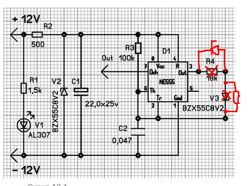

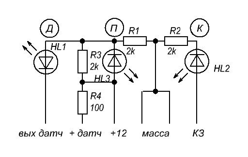

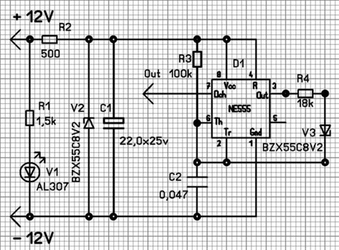

Радиолюбители могут изготовить их самостоятельно. Вот схемы:

1 конт-плюс, а 3-минус
где плюс а где минус?
Как его научить менять частоту?
В печатной плате все верно…А в схеме ошибка…
