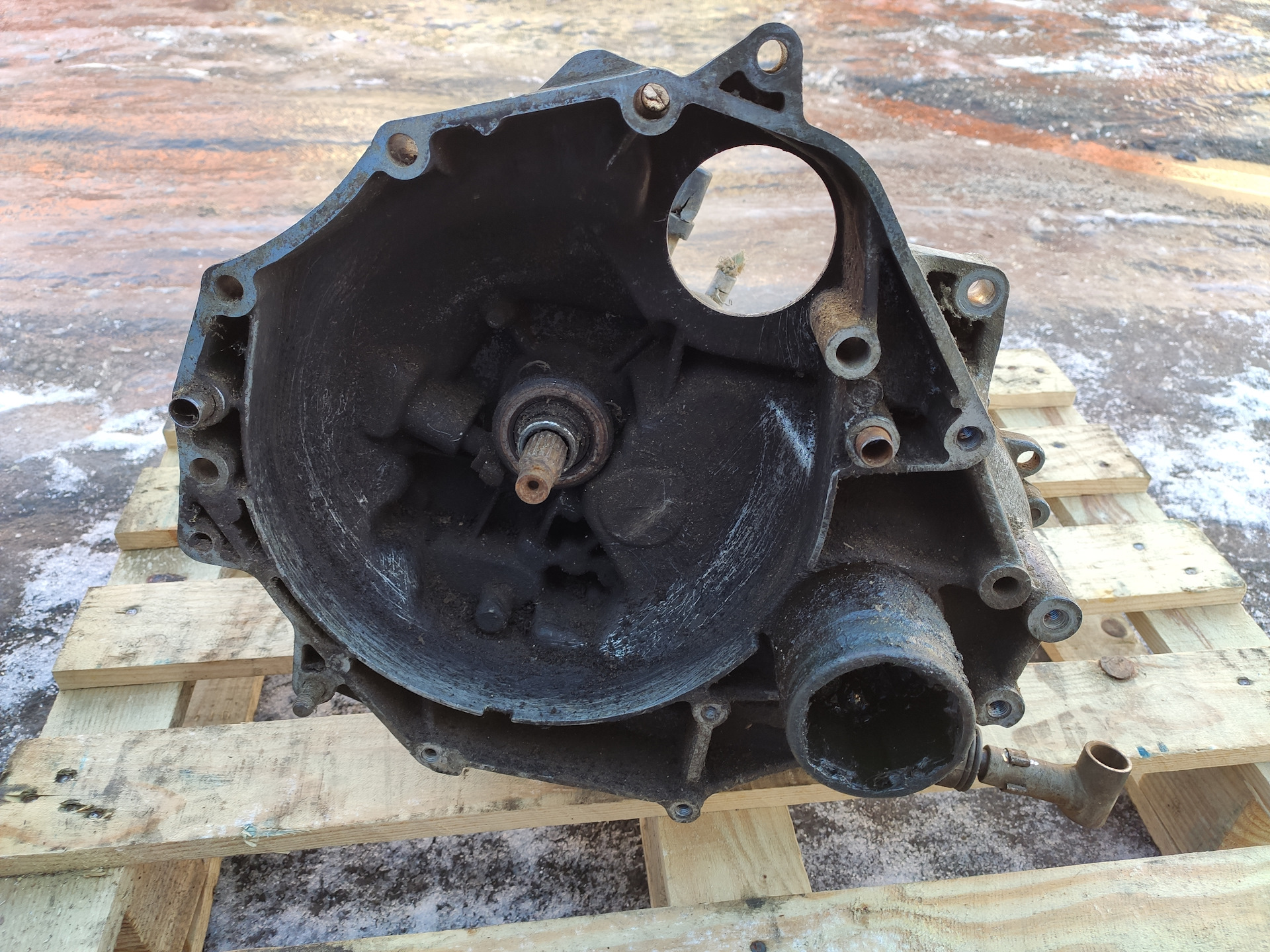

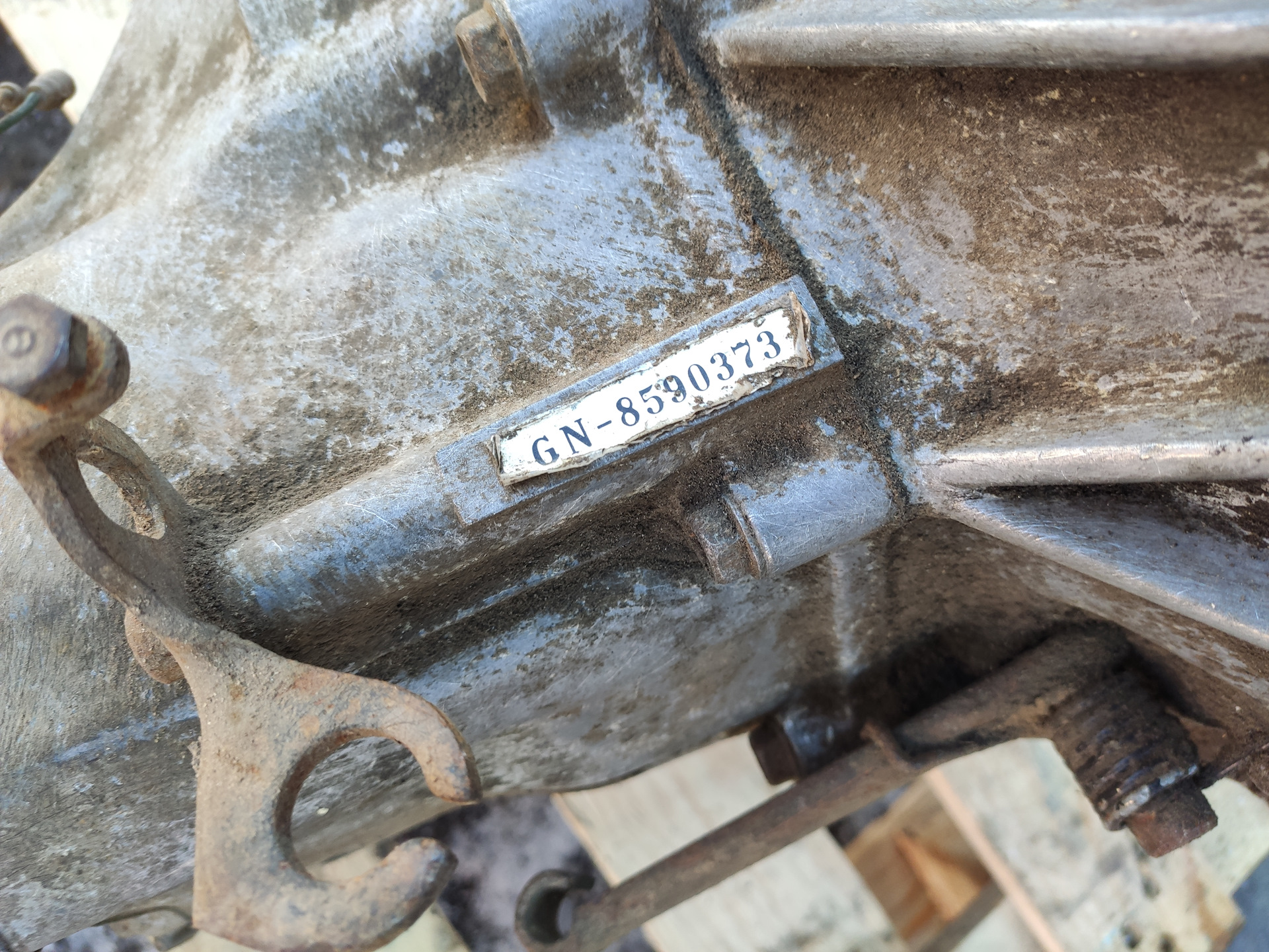

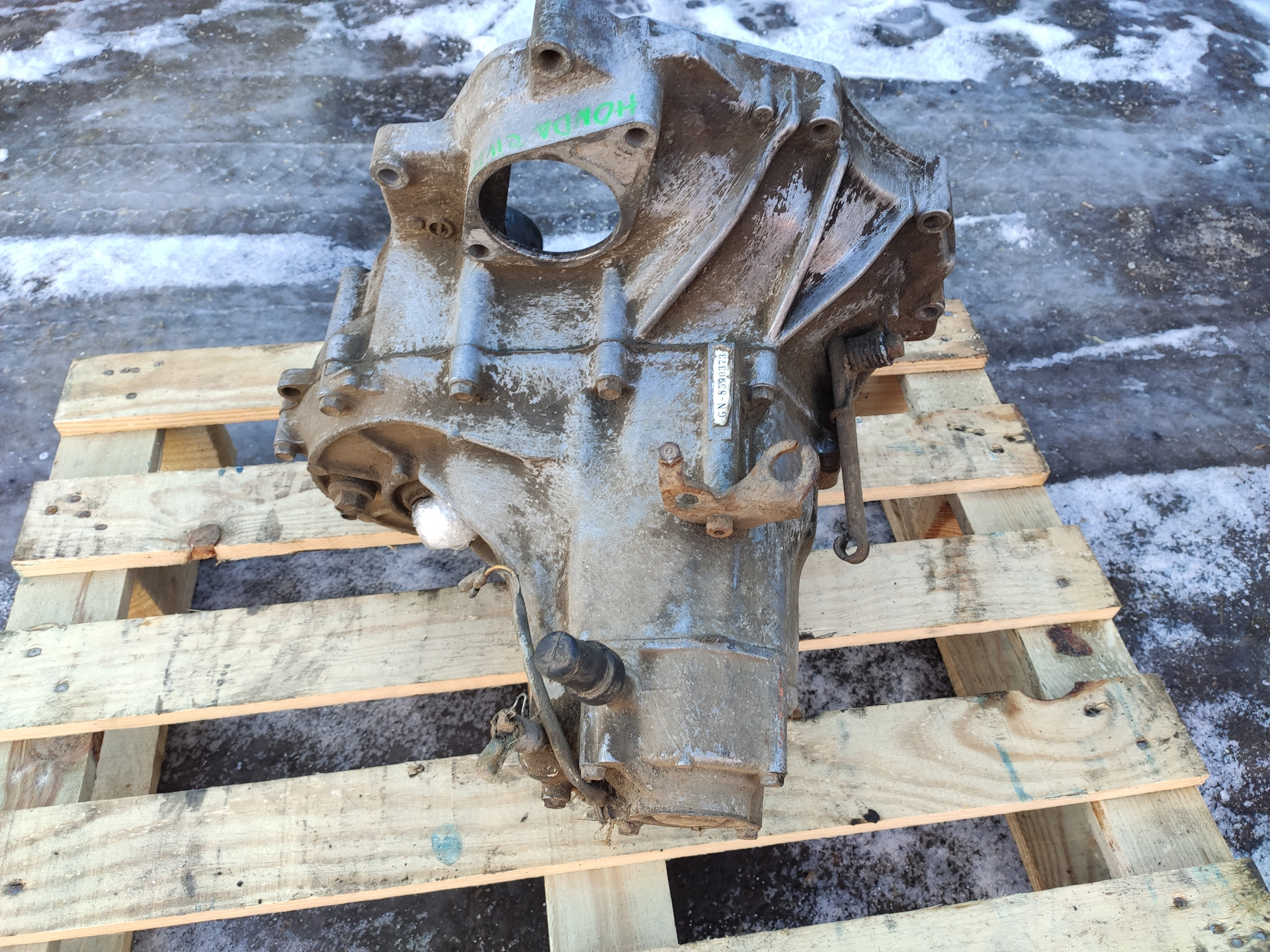

Здравствуйте, может кто подскажет что за мкпп, обозначение GN
