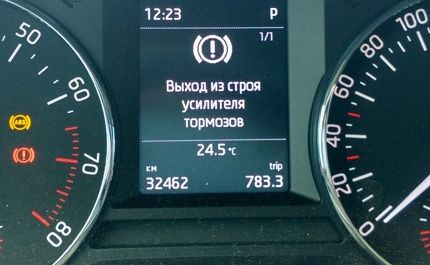

Доброго времени. Если вдруг это кому-то интересно, кроме меня, есть новые наблюдения касательно моей ситуации с круизом, каменным тормозом и ошибкой по вакуумнику. СЕЙЧАС ПРЕДЫСТОРИЯ. НАБЛЮДЕНИЕ САМО В КОНЦЕ.
После прошлого раза, о котором рассказывал тут, данная херня в обычной жизни не повторялась. Вакуумник работает штатно, на кратковременном круизе около 100 никаких проблем не выявлено. Но все же решил обратиться в сервис, чтобы умные люди посмотрели что да как. Обратился как обычно в Vagtechbox на Якорной. Как обычно ожидание почти 3 недели и вот я у них. ЗАКЛЮЧЕНИЕ:
1. По "круизной проблеме" — "Вроде все в порядке. Почему так происходит не знаем. Проблема такая только на джеттах почему-то. Рекомендуем почистить впуск (чутка насрано) и поменять вакуумную трубку с датчиком. Если не поможет, а скорее всего не поможет, то замена вакуумника. А можно просто забить и ездить без круиза" Прогноз как минимум на 50к рублей в общем…
2. Во время аццкой жары зашумел компрессор кондея — сказали попробовать перезаправить. Если не поможет — замена. перенапрягся он, видать, этим летом. (либо 2к либо 32к)
3. Щуп вонял бензином — потек ТНВД. Пока, сказали, не критично, но надо готовиться к замене. (около 20к)
4. Сцепление на подходе… (в пробках до 2к оборотов если очень плавно нажимать — никакой реакции, а потом резкое смыкание дисков. иногда пинок при переключении с реверса на драйв после стоянки) — около 50к.
Ну что ж… Зато все сразу. Еще цепки не хватает до кучи)) починю — года 3 никаких серьезных проблем (надеюсь)
НАБЛЮДЕНИЕ:
Опять ехал ту же трассу с тем же бешеным круизом в 150-160. Та же хрень началась. Но я теперь поэкспериментировать решил. Факты:
1. Перед тем, как выскакивает ошибка по вакуумнику — тормоз уже каменный и в ноги заднего пассажира начинает дуть горячий воздух.
2. Время проявление этого явления всегда разное: то 3 мин, то 20, то большье 20, то меньше 3.
3. Если педаль все же прожать — ошибка пропадает, дует снова воздух, положенный по климату (ощутимо прохладнее), все ок до следующего включения круиза.
4. Если не прожимать педаль, а сбросить просто круиз на подрулевом — педаль МГНОВЕННО становится обычной и МГНОВЕННО дует воздух, положенный по климату. НО ошибка не пропадает. ни на что не влияет — просто горит на приборке до выключения двигателя. После включения горит АБС, ЕСП и эта самая ошибка. как проедешь 5-6 метров — все пропадет (видать, калибруется по датчикам абс?)
5. Если успеть сбросить круиз на подрулевом ДО появления ошибки (как только пассажир сзади сказал про горячий воздух, педаль даже трогать не нужно — она 100% каменная), и сразу же включить его заново — все ок.
так и ехали. жалоба — cansel- resume.
Что со всем этим делать — не знаю. На городскую жизнь это никак не влияет, но заниматься этим нужно. Попробую обратиться в другой сервис — посмотрим, что там скажут. Но это на следующем ТО. Надо все чинить и копить денюжки ((
ЗЫ — АНТИФРИЗ НЕ УХОДИТ. В уровне как и должен быть.
ЗЫ 2 — ПО артикулам вакуумника спрашивал тут. Нашел ответ, запись обновил.
Если есть какие-то светлые и ДЕЛЬНЫЕ идеи — будет интересно почитать.
