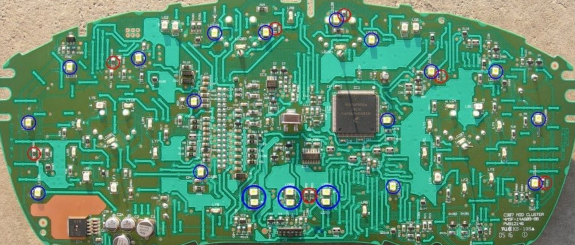

Доделал приборную панель . После замены светодиодов 3528 с зелёных на белые, яркость была очень большая . Ночью не ездил, но итак понятно, что будет слепить. Поменял резисторы, дублирую фото многих, какие менять .

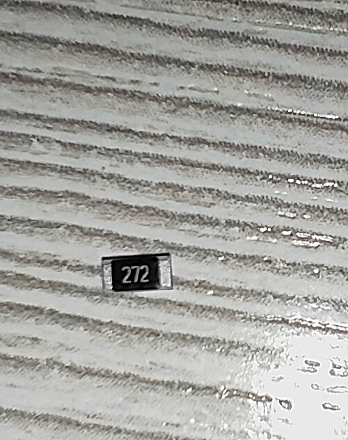

Читал много статей и узнал, что ставят резисторы маркировки "222', 2.2 кОм, 0,25 Вт, но я решил сделать приближенно к заводу . Путем подбора идеально подошли резисторы cmd 0.25 Вт типоразмера 1206 на 2.7 кОм, маркировка "272".

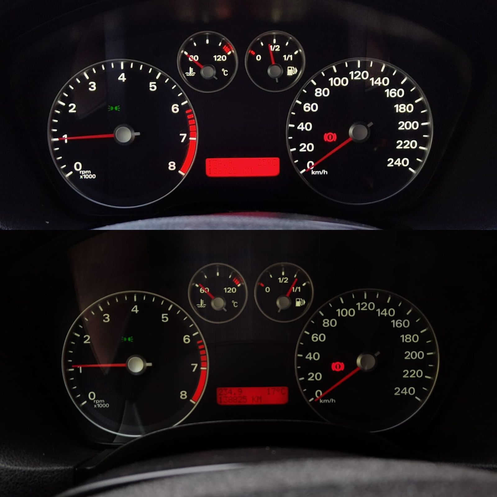

По яркости: чуть ярче, но незначительно, чем родные зелёные, напомню регулировки яркости нет. Экран БК тоже стал тусклее.

Фото ночью не делал?
Нет, днём . Ночью сфоткаю, но сам понимаешь, камера камерой, а в живую по-другому видно.
