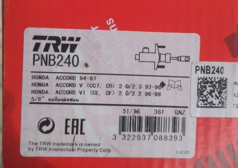

Итак напомню, что вчера купил гцс АтЕ, говниеще редкостное, только провел кучу времени под капотом, да и извел пол литра жидкости. Что же касательно сегодняшних действий, психанул купил ГЦС и РЦС по фирме TRW, поставил С перекурами заняло ну минут 45, спустил воздух с ГЦС, и открутил штуцер прокачки, и начал прокачивать выгоняя воздух для более удобства всеми известная капельница, и вуаля 15 минут и сцепа прокачена, выставил ход педали по мануалу и вуаля счастье!
Наблюдение:
Гцс меняется с рабочим сцеплением парой!
Жидкость лучше с трубок слить, даже если она у вас новая.
Ну и собственно помощник нужен уже тогда когда педаль в моменте прокачки, возвращается сама!
P.S. напомню, что это 5й ГЦС меньше чем за год, посмотрим насколько хватит данных запчастей .
