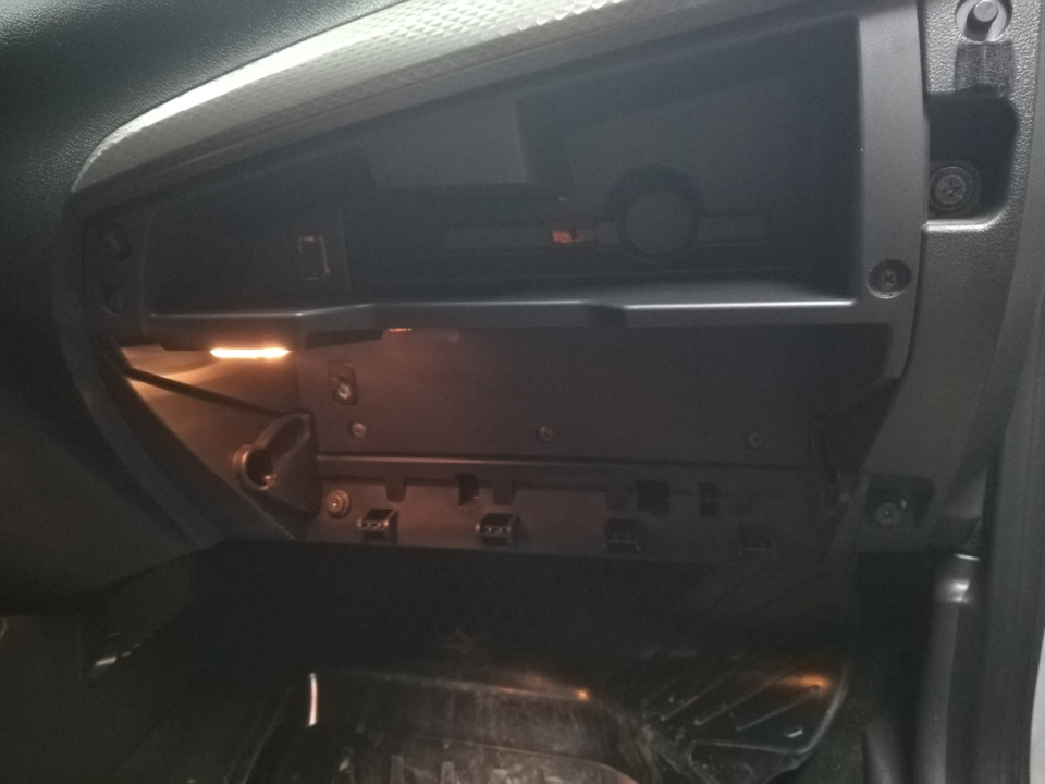

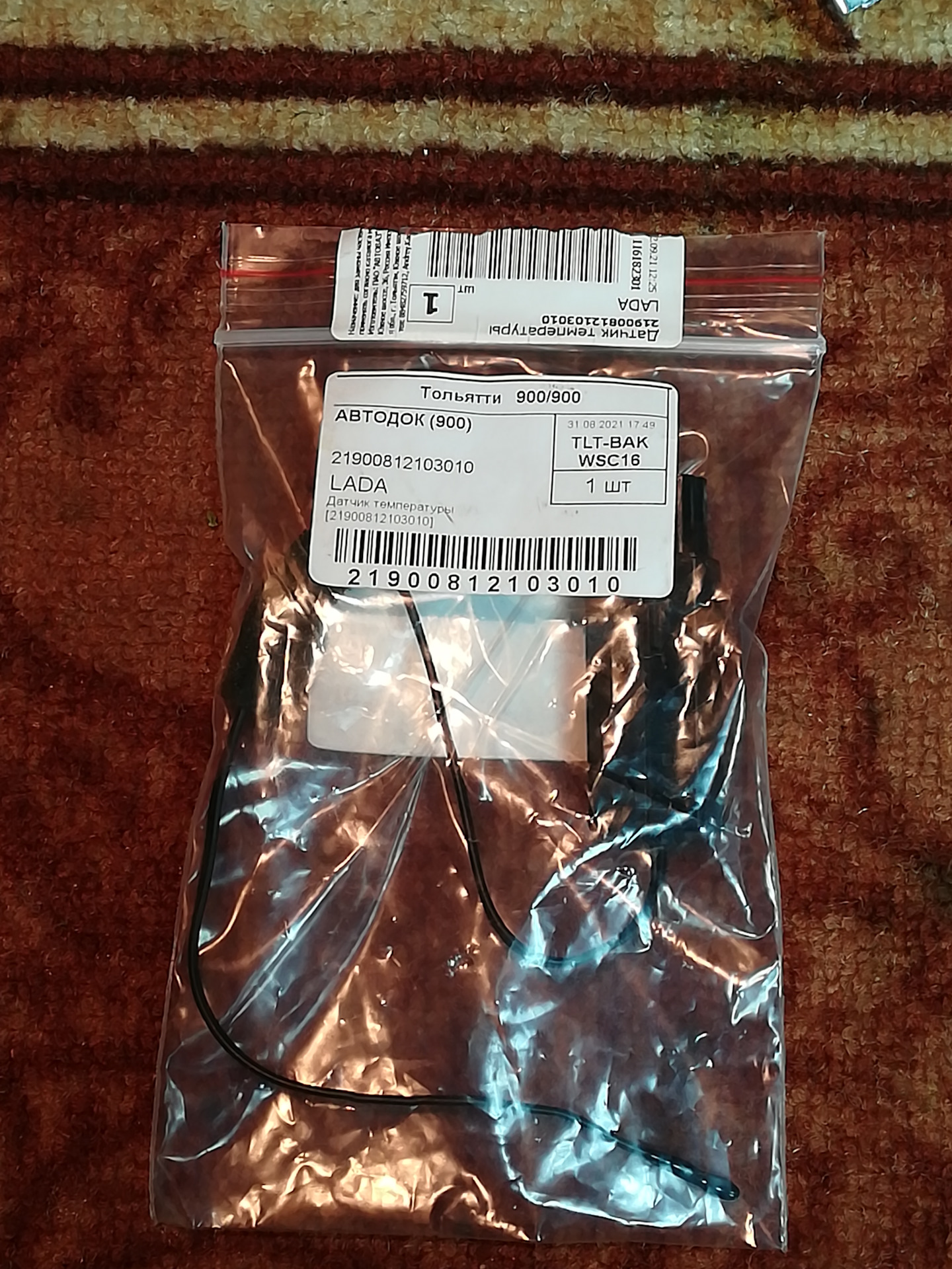

Доброго времени суток товарищи, как видно из названия записи, сегодня речь пойдёт о замене датчика температуры испарителя. К сожалению датчик установленный на заводе приказ долго жить, и во время работы компрессор кондиционера перестал выключаться. В начале попытался обратиться к дилеру, но в итоге связываться с ними не стал, так как при уточнении возможности приобретения датчика, в дилерском центре мне заявили что датчик температуры испарителя идёт в комплекте с испарителем и соответственно имеет высокую цену, и продолжили вешать лапшу на уши по порядку его замены. В итоге изучив каталог я заказал новый датчик на автодоке и после получения приступил к замене. Сразу говорю замена данного датчика то ещё геморрой, в начале необходимо снять бардачок, затем его заднюю облицовку, и снять блок управления климатом.

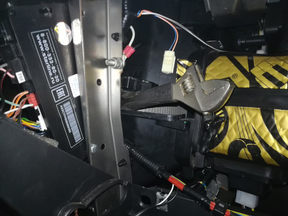

Далее необходимо открутить самореы которые крепят климатическую установку к поперечине торпеды, а также кронштейн на котором закреплён диагностический разъём.
Затем снимаем скобы которые стягивают корпус климатической установки. После этого необходимо располовинить корпус и зафиксировать его в этом положении.
После этого левой рукой через место крепления блока управления климатом снимаем затчик температуры испарителя, вспоминая при этом "добрым словом" конструкторов.

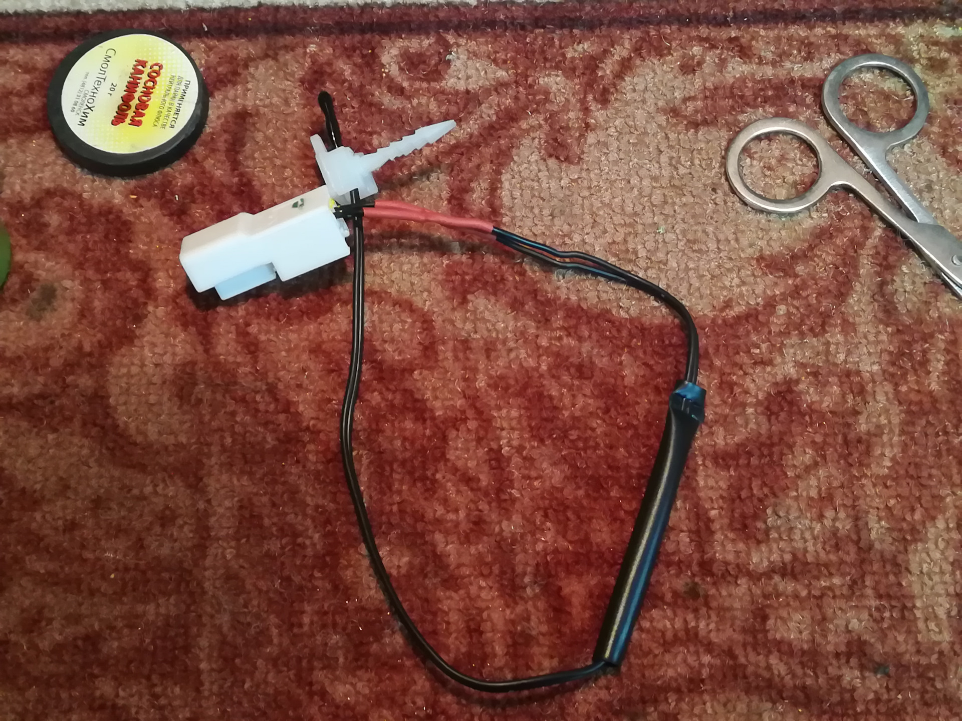

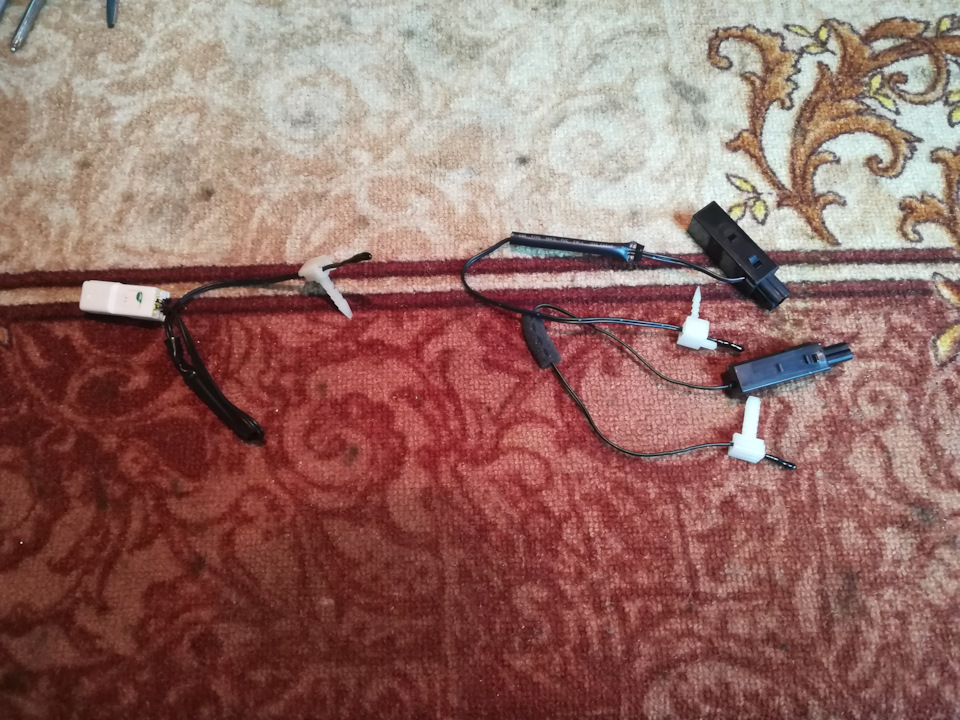

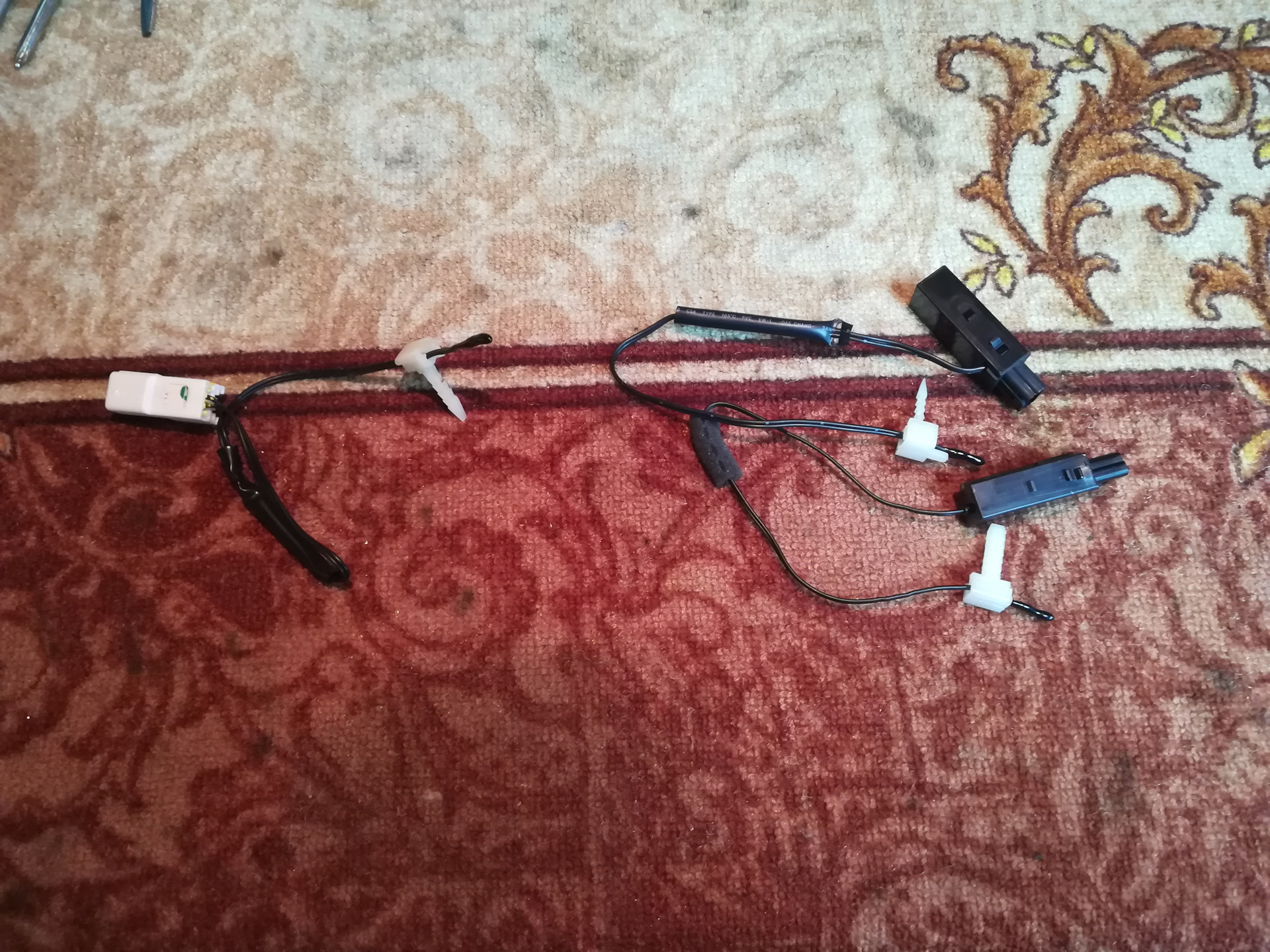

Теперь о датчике. Датчик температуры испарителя который я заказал на автодоке отличает от штатного датчика наличием схемы которая управляет релюшкой компрессора, такие датчик ставят на машины оборудованные кондиционером, на машинах оборудованых климатом датчик подключается напрямую к блоку управления.
Так как тепло чувствительный элемент у обоих датчиков одинаковы я просто поменял их местами.

Я думаю что датчики грант и калин 2 взаимозаменяемые, от калины 1 точно не подойдёт, себе заказывал на автодоке.
Подскажи пожалуйста Если очень часто вкл и выкл компрессор за мин 3-4 раза, может быть не исправен этот датчик или дальше копать?
Надо смотреть через опен диаг какую температуру показывает датчик температуры испарителя там будет видно, что происходит. Датчик может заглючить и показывает что температура в районе 0 градусов от этого компрессор и выключается.
Я раз 10 наверно заходил искать этот параметр в opendiag ничего не нашел.У меня обычный кондёр не климат.Может из за этого?когда пытаюсь блок климата зайти.Не обнаружин пишет
Если блока нет то стоит специальная микросхема которая управляет работой муфты компрессора, в ней температуру не посмотришь поможет только установка заведомо исправного датчика со схемой.

Привет, в моем случае компрессор кондиционера не выключался при достижении температуры испарителя 3-4 градуса по цельсию, и испаритель просто превращался в кусок льда не пропуская через себя воздух.
