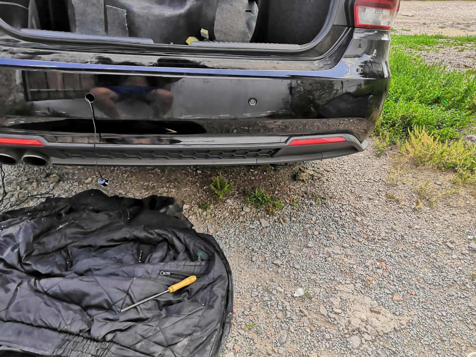

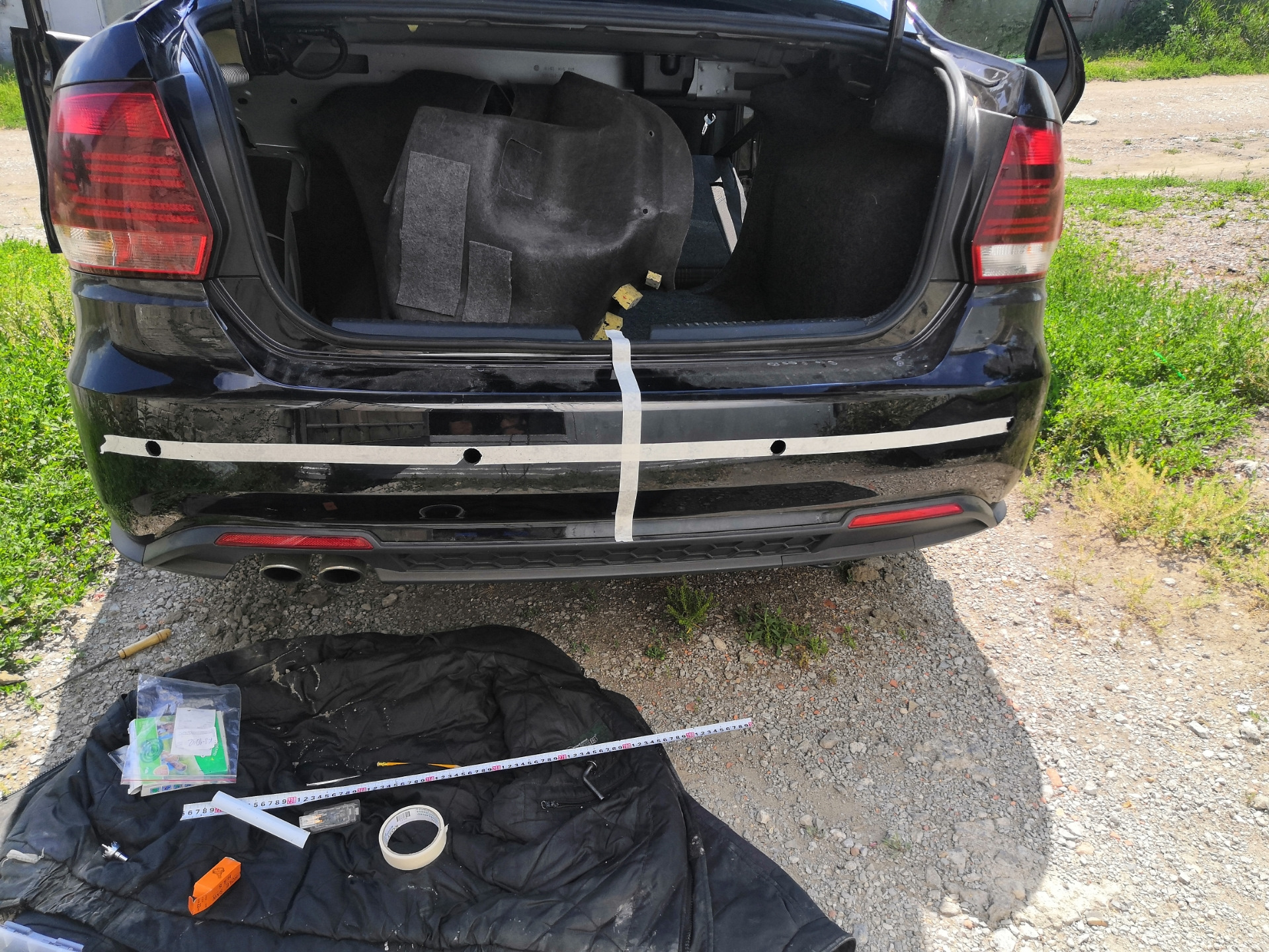

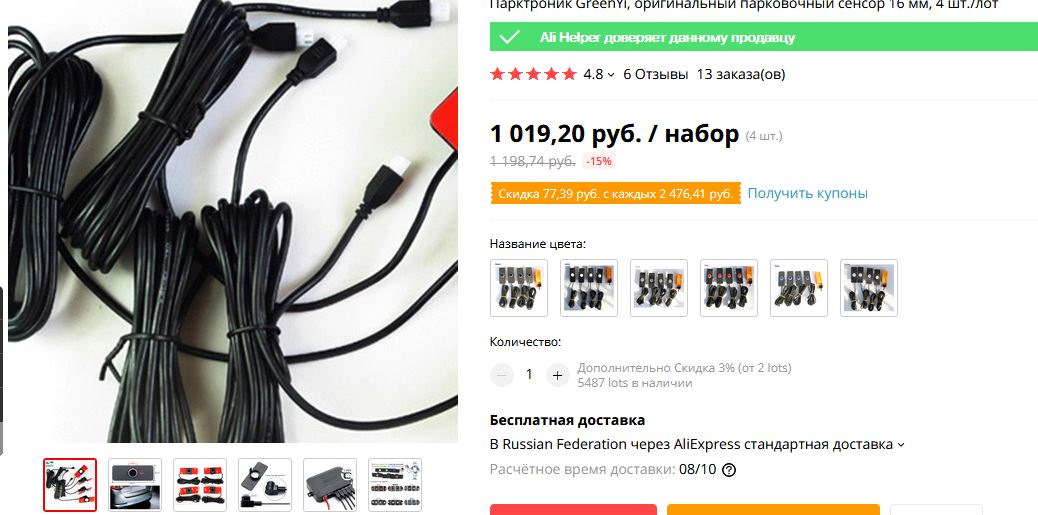

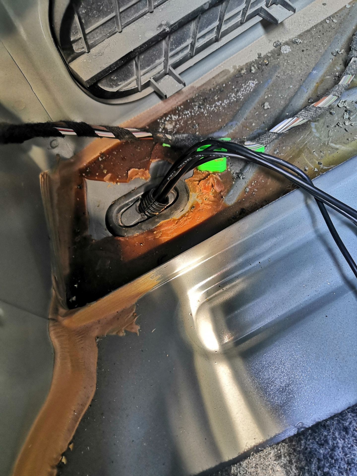

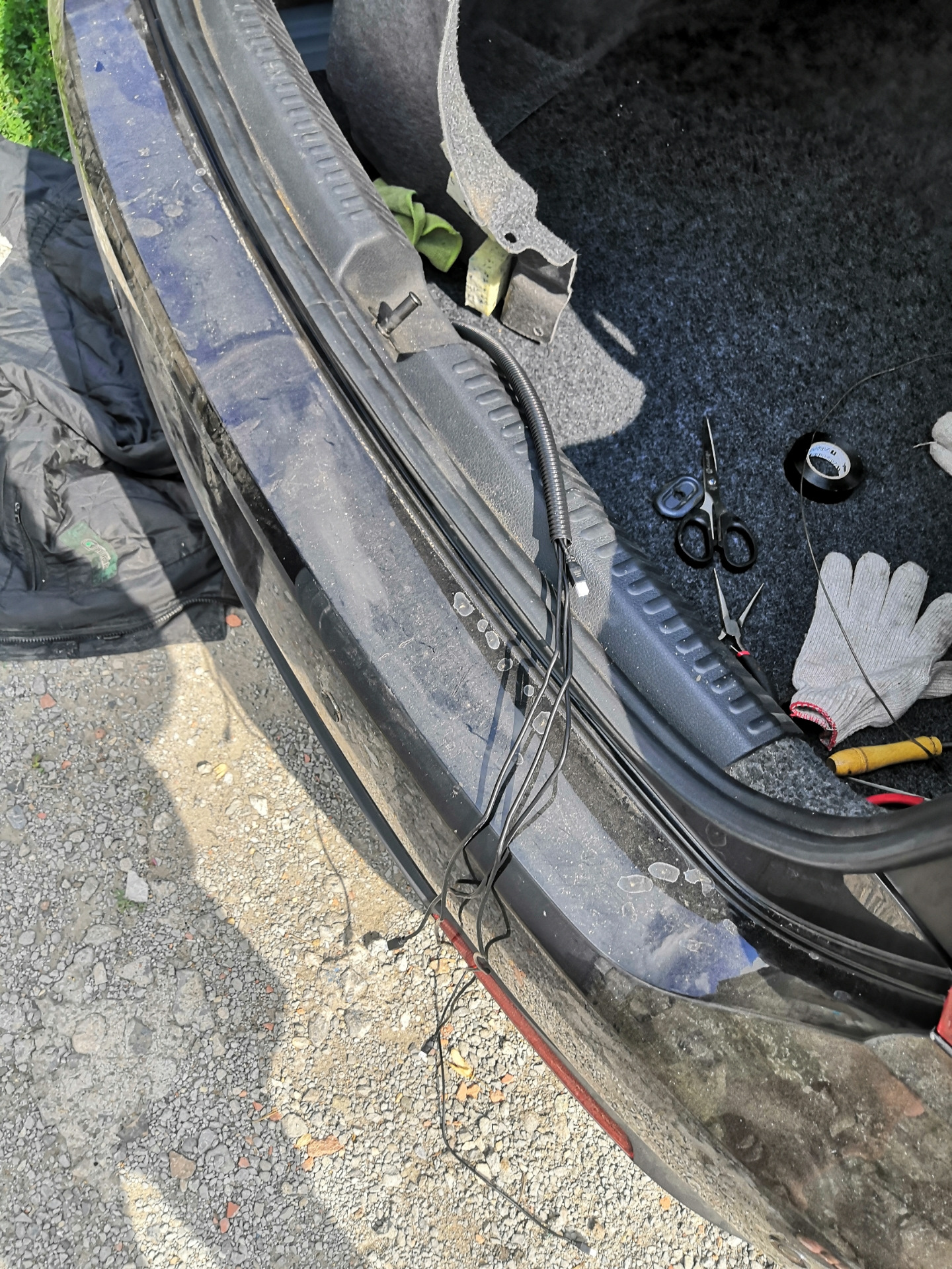

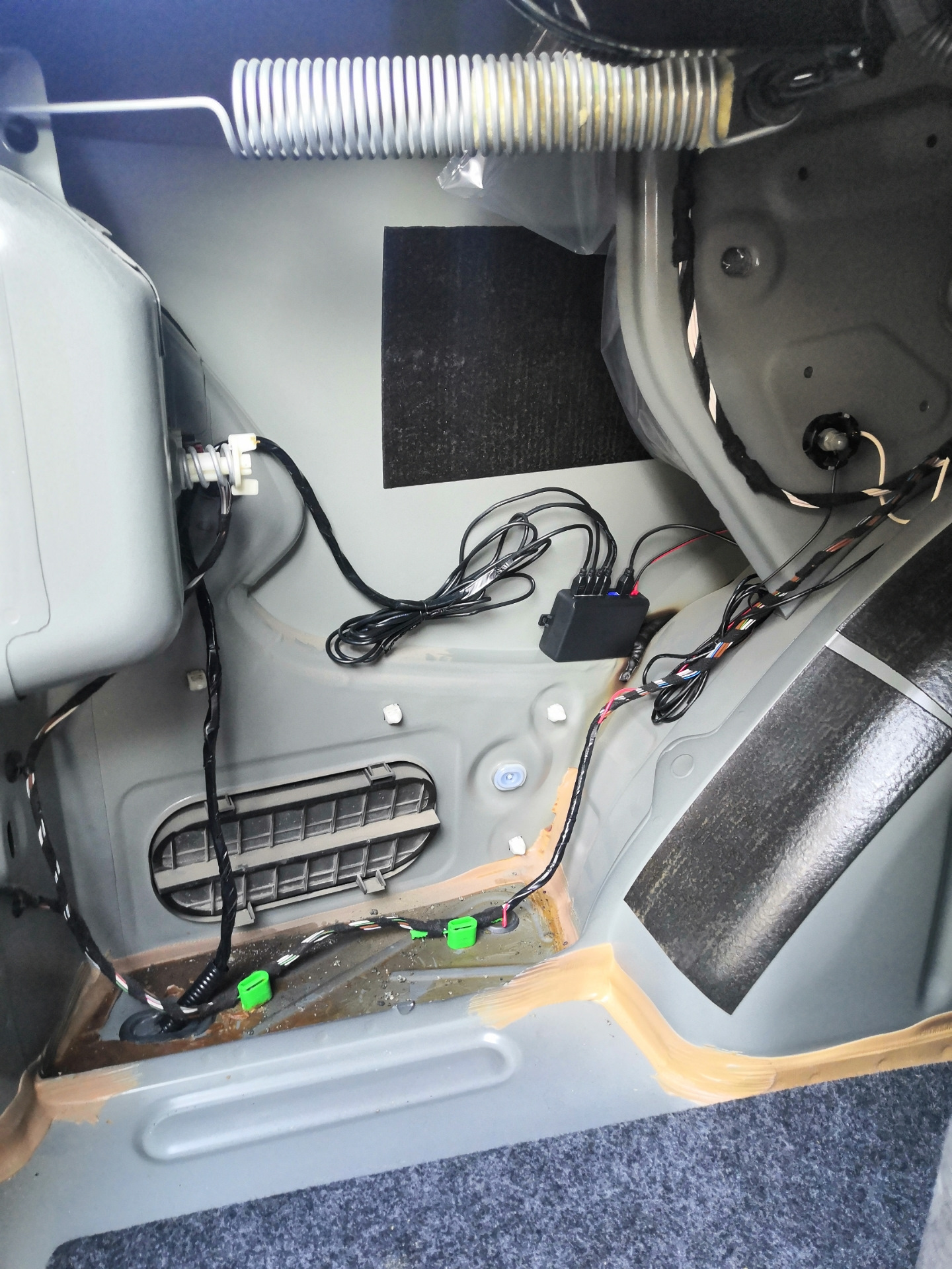

Пока не было головного устройства с возможностью вывода камеры заднего вида, решил поставить парктроник. Опыт был, сложного ничего нет, поэтому заказал на Али парктроник с датчиками в цвет машины, дождался, и установил)

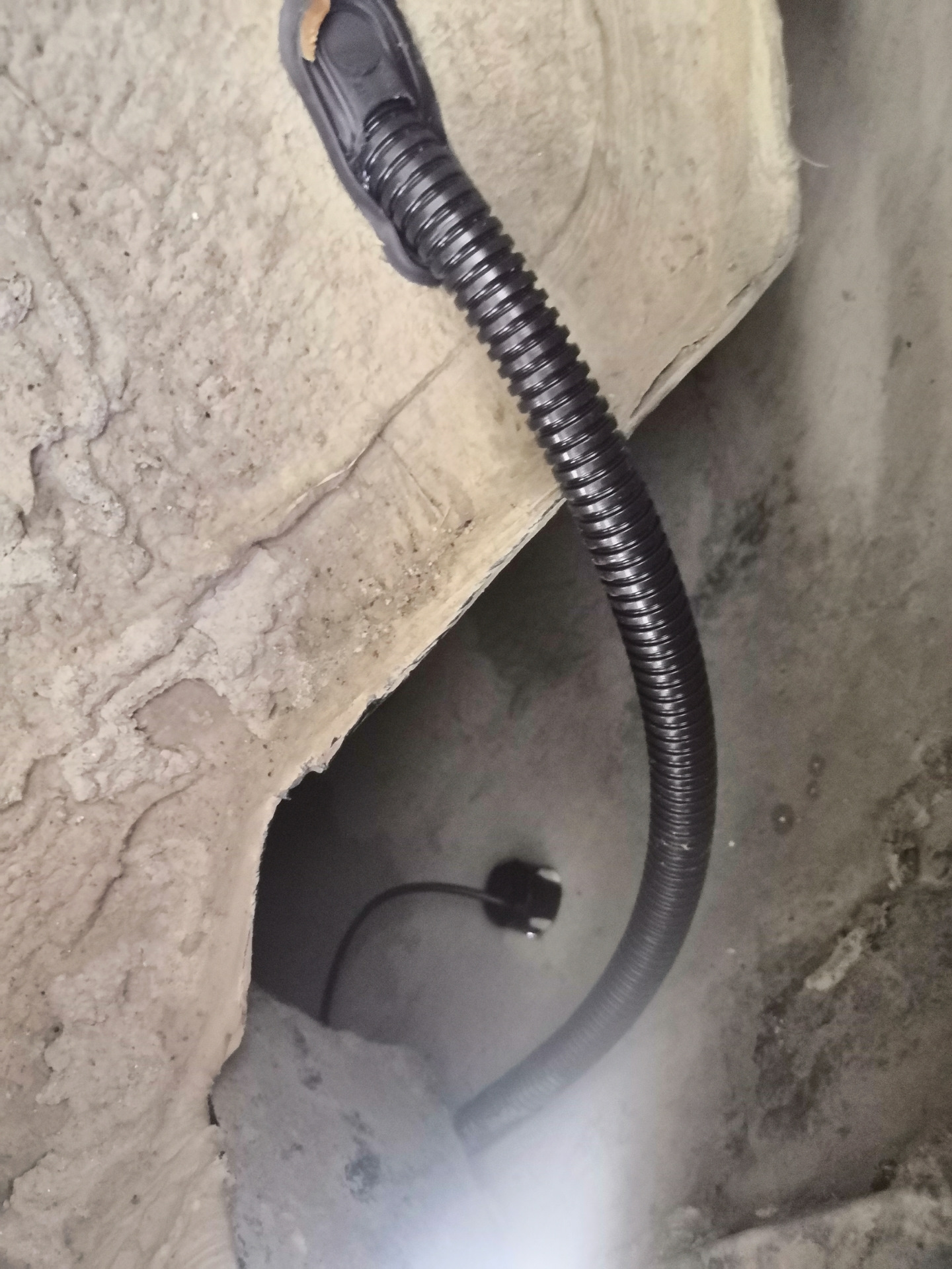

Пожалуй самое сложное, это заводить провода из под бампера в багажник и дальнейшая возня с обшивкой)
По подключению, все просто. "+" провод к "+" провода лампы заднего хода, "-" к болту массы на кузове.

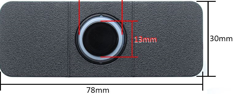

А почему нельзя было поставить такие?
Такие, это какие? По скрину непонятно, мелко очень
Они крепятся как оригинальные-с внутренней стороны бампера, разметка у нас должна быть.
Да как то даже и не искал. Такие всегда ставил на предыдущие машины, все устраивало. Поэтому и тут не стал изобретать велосипед)
