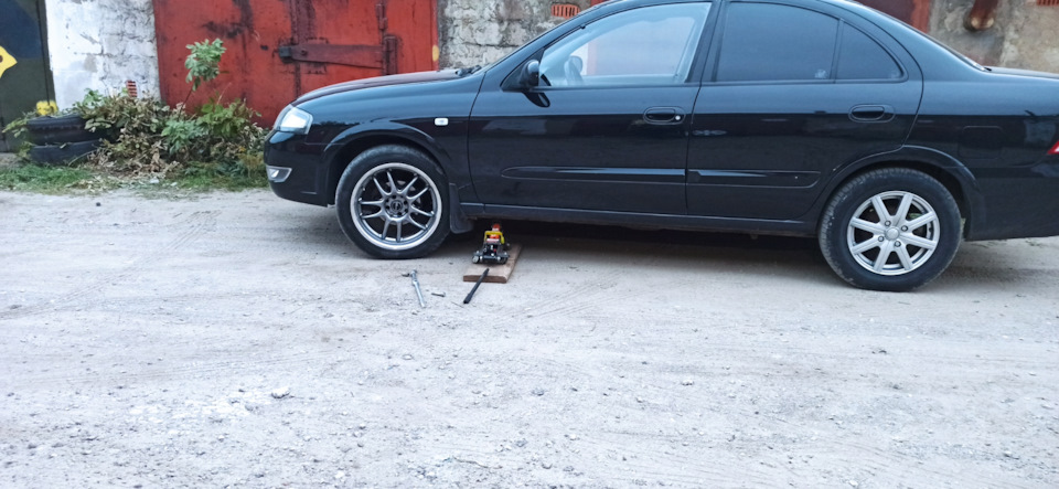

Вот только вопрос встанут ли они? Параметры дисков 8.0x17", , 4x114.30, ET35, ЦО 73,1 мм. Параметры резины 205/50/17 П.с параметры дисков указаны ошибочно. дейсвуюшие параметры 7.5x17" ет 38
16ые должны быть ет40, а тут 17ые ЕТ35, тереть будут арки. Если хочешь, . Попробуй, но если будешь проверять, то обязательно 3 человека назад посади, а то что ты один продаешь, ничего не покажет.

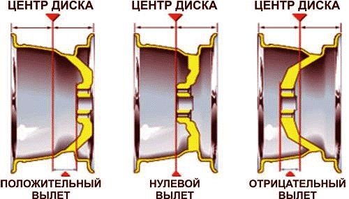

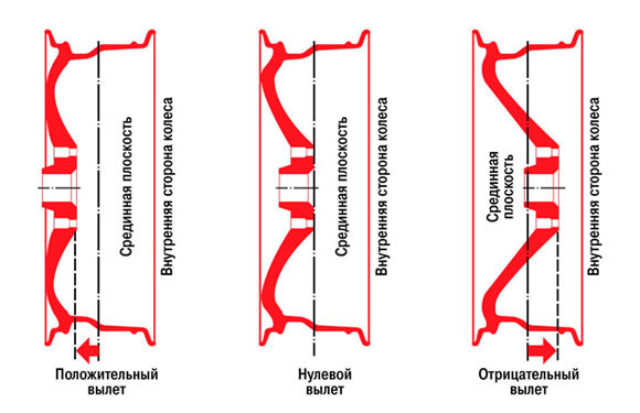

Ет бывает положительный и отрицательный, чем больше ЕТ тем больше она уходит к машине, чем меньше — тем больше уходит наружу, ещё надо смотреть ширину обода "J", как то так ))
"Другими словами, это диаметр, на котором расположены крепежные отверстия автодиска. … Здесь цифра 5 обозначает количество крепежных отверстий для болтов или гаек, а 112 — диаметр окружности (PCD) в миллиметрах, на которой они расположены. ET 35 — обозначает, что вылет у данного диска положительный и составляет 35 мм." И судя по этой картинке положительный вылет больше к машине, вовнутрь как бы. Как-то так))
Встанут, только придется ездить одному и пустому, колеса в арку уже не войдут. Это я к тому что из деревни тормоза будут не нужны, резина об арки тормозить будет
Встать они встанут, вот только вопрос в том, где и как они будут тереть? Резина вроде нормальных параметров. Обычно ставят на 17е резину 215/45, но я могу путать. Ну и конечно же понадобятся проставочные кольца на 66.1. А так я бы взял, если цена адекватная))

Задние арки позагибает
При полной нагрузке. Краешком арки чиркает. Что конечно не есть хорошо
