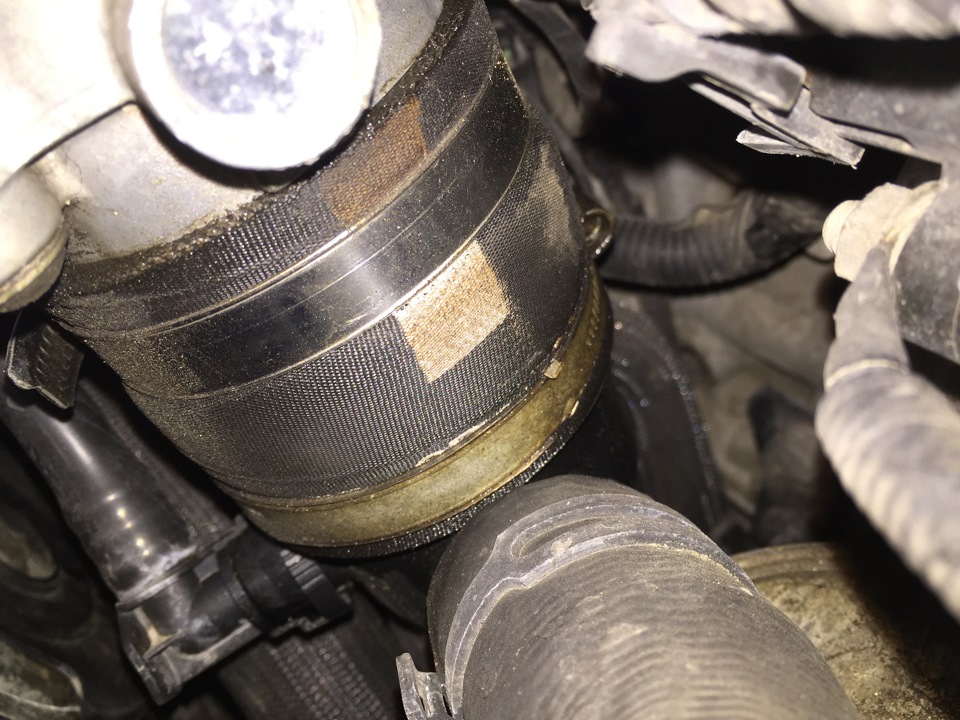

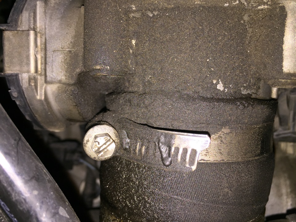

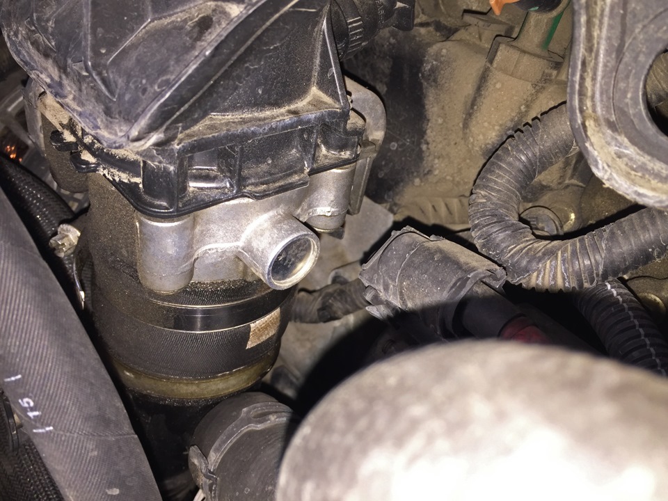

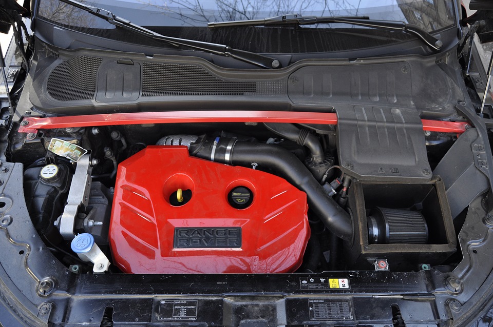

Последнее время меня вновь стала беспокоить ошибка, которая гласит об утечке воздуха между расходомером и дроссельной заслонкой. Сегодня после осмотра подкапотного пространства, я обнаружил, что патрубок от интеркулера в месте стыка с дроссельной заслонкой дрищет маслом. Вооружившись камерой на айфоне я осмотрел его по кругу, а на ощупь хамуты были ослаблены и патрубок не плотно сидел на дросселе. Вот отсюда утечка воздуха и ошибка!

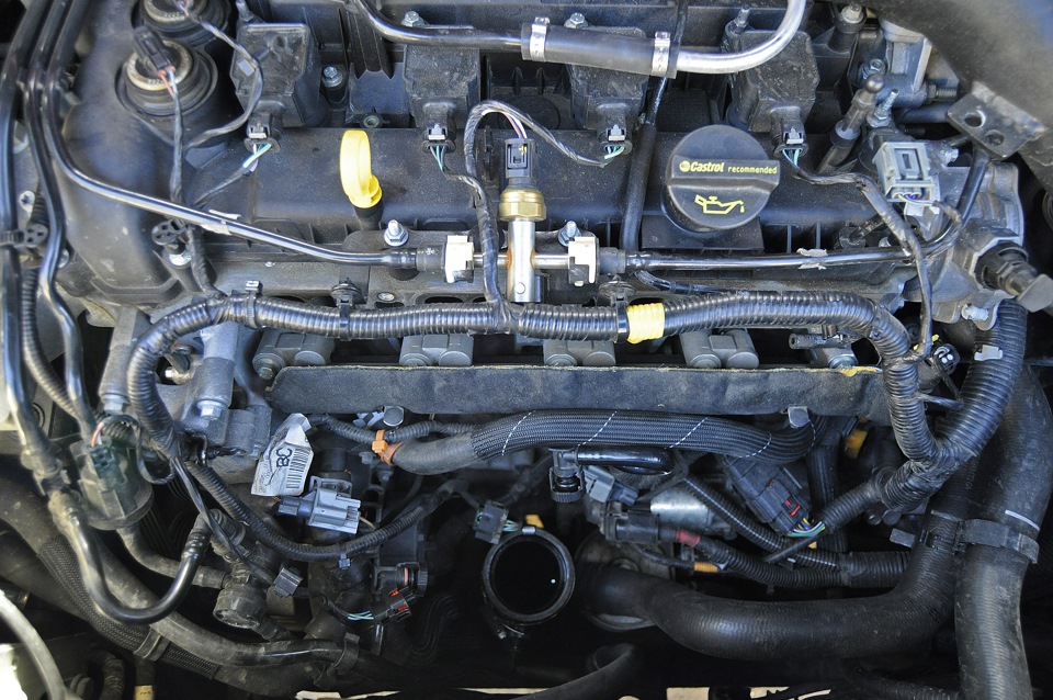

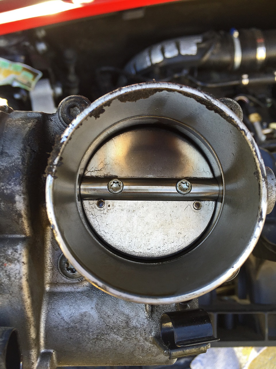

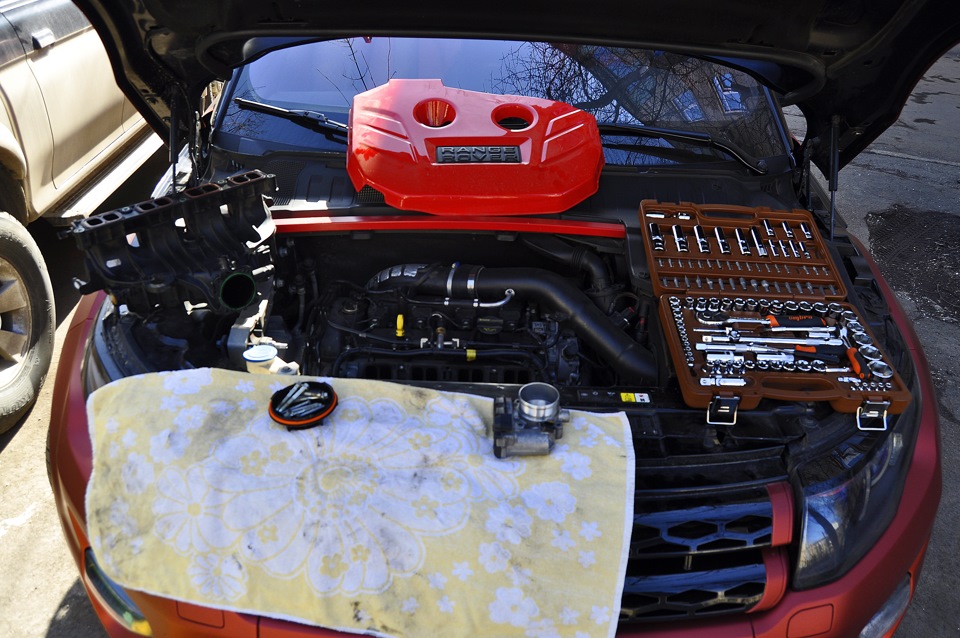

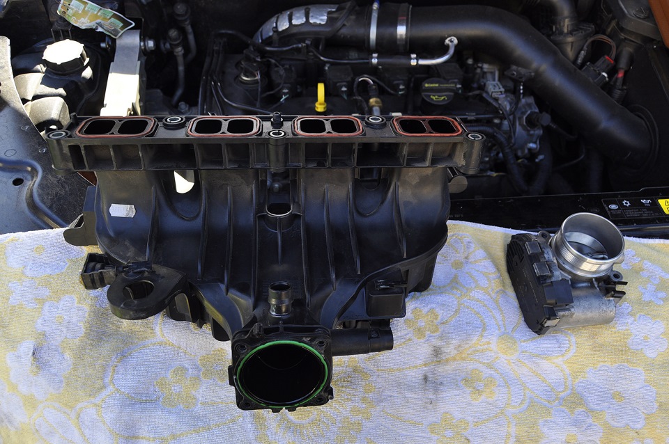

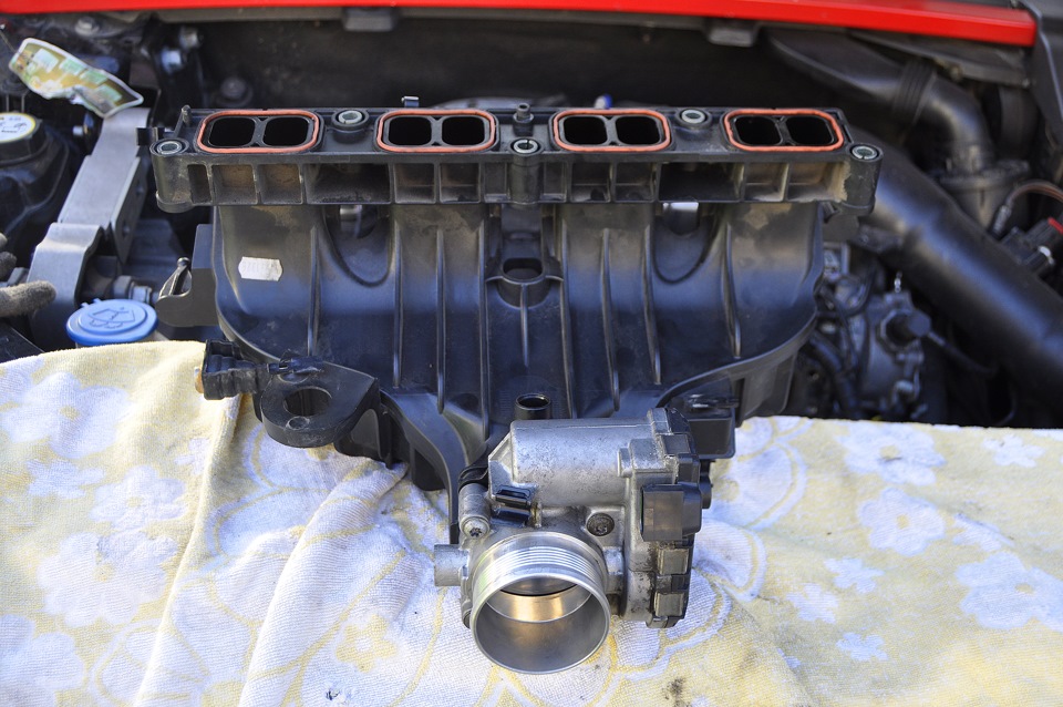

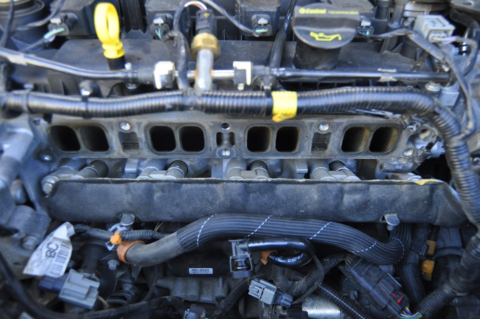

А раз я уж начал, то решил и дроссельную заслонку проверить и почистить на своем двух литровом фордовском ecoboost . Что бы ее снять, пришлось открутить всего 5 болтов у впускного коллектора и ослабить хамут патрубка от интеркулера. Отсоединить два разъема, один от дросселя снизу и второй от впускного коллектора. И четыре трубки вентиляции. Все крайне просто и относительно удобно ко всему подлезть.

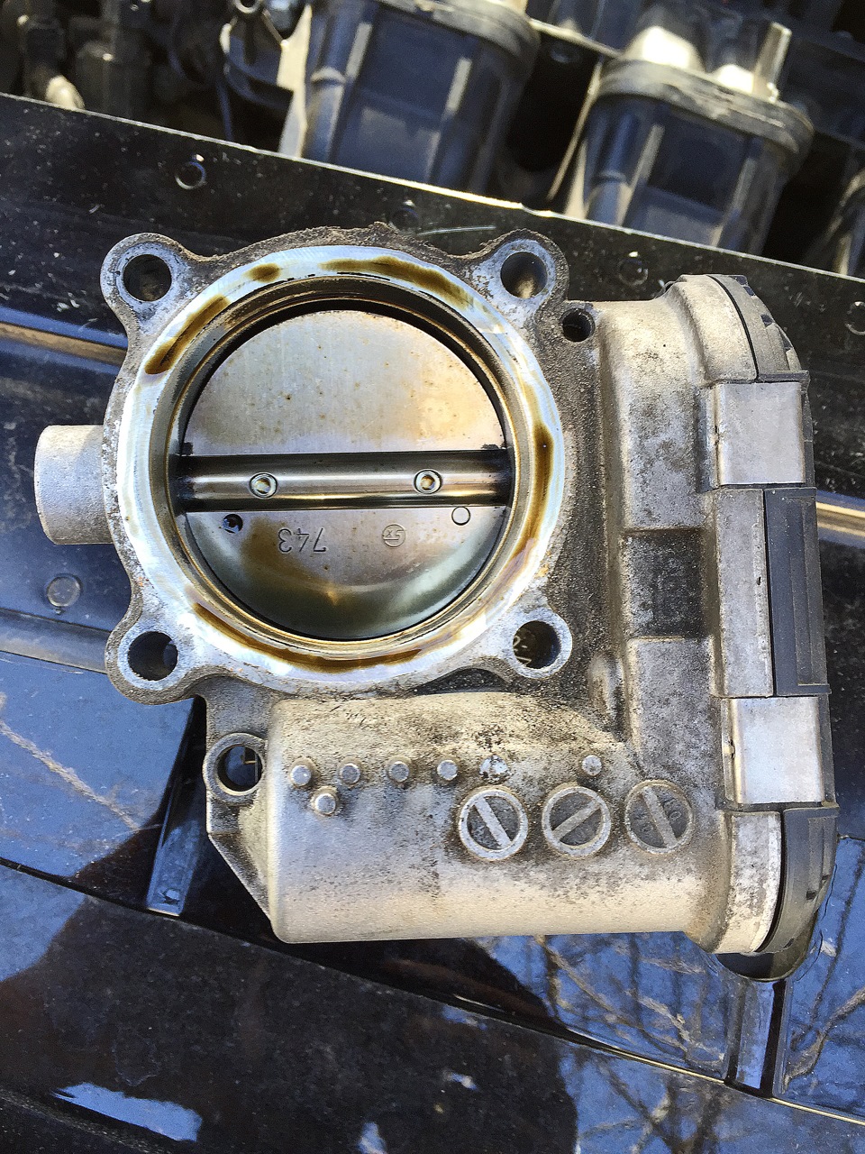

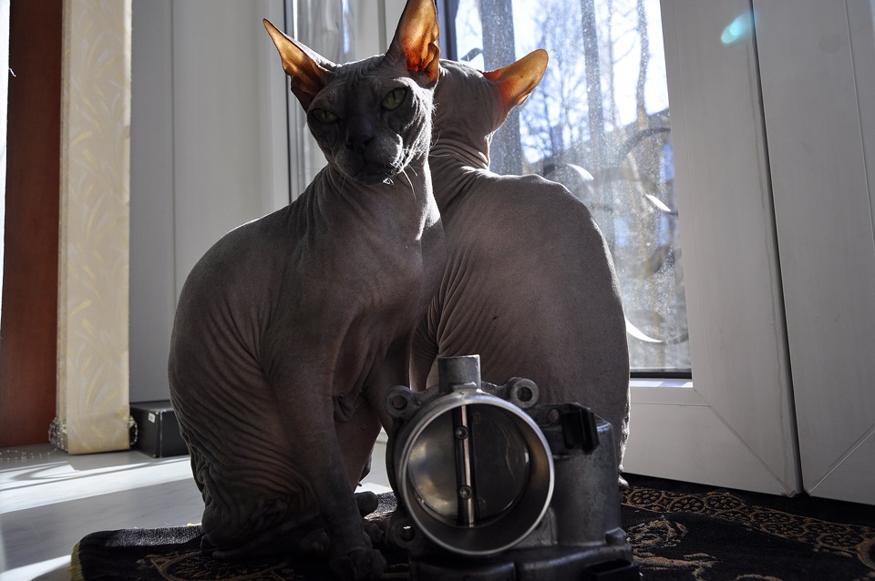

Далее откручиваем немецкую дроссельную заслонку фирмы BOSH и уносим ее чистить. Правда она и не была особо грязно, но все же…

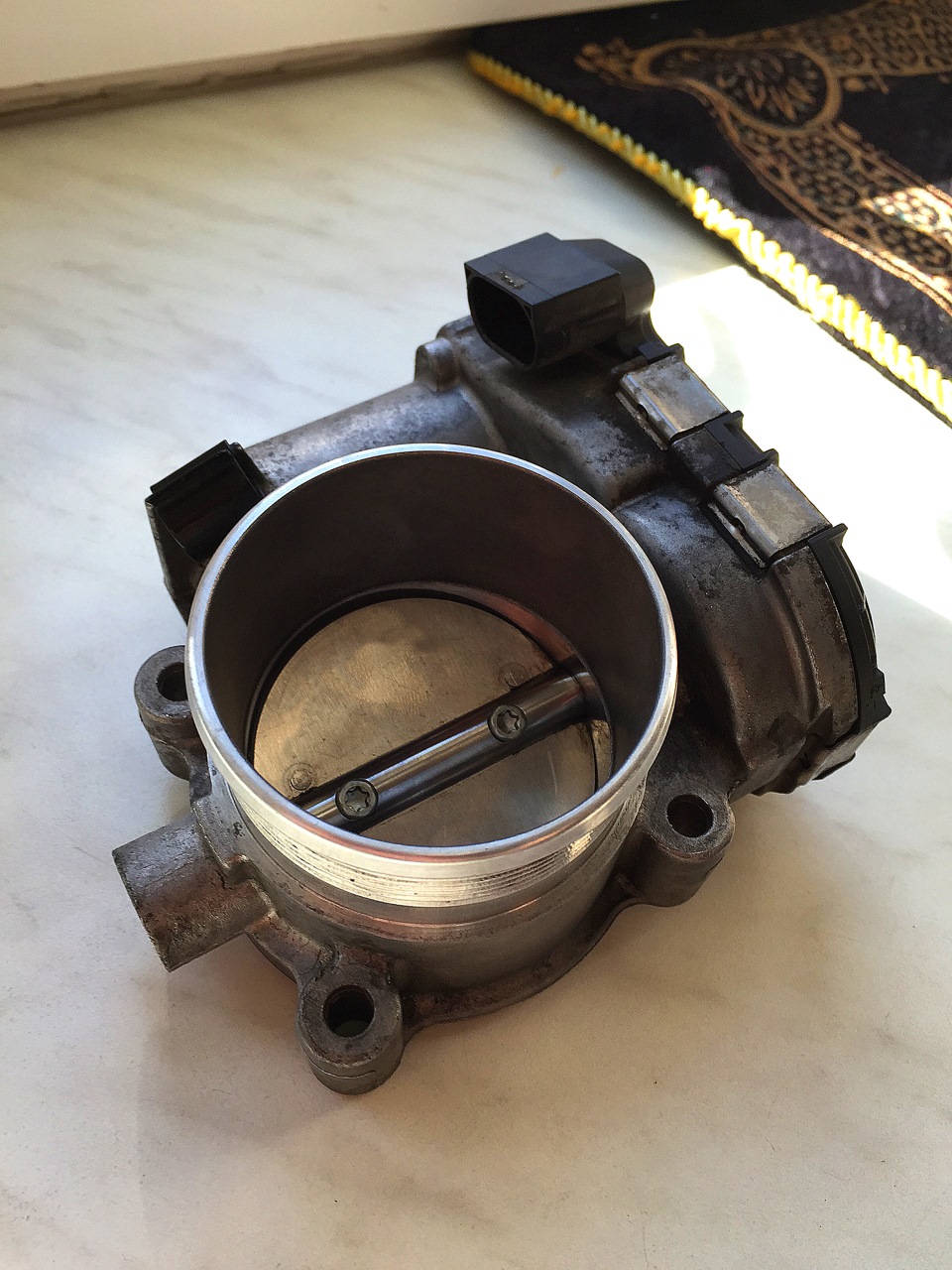

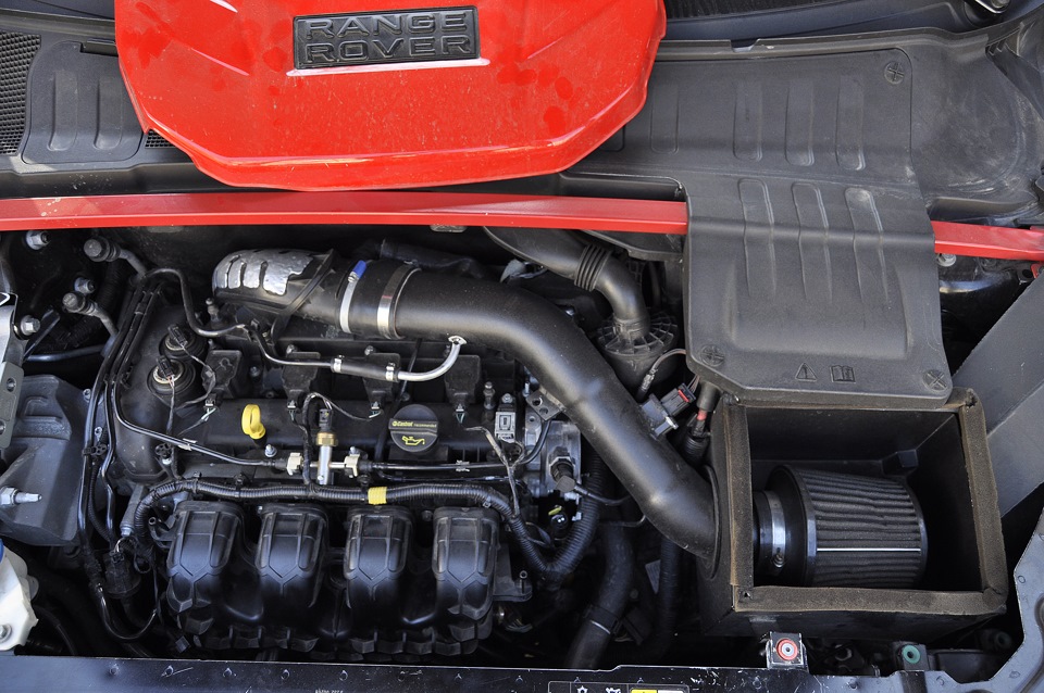

Далее собираем все в обратном порядке и самое главное, хорошенько затягиваем хамуты на патрубке снизу, что бы избежать дальнейшей утечки воздуха. На все про все я затратил часа полтора-два. Это для тех, кому интересно как разобрать и почистить дроссель на ecoboost 2.0 самостоятельно.

Приветствую! Подскажи плиз какие у тебя обороты на ХХ. Тоже недавно взял Фрила с таким мотором. Обратил внимание что обороты на ХХ у меня ниже 1000 не опускаются даже на прогретом моторе. Сегодня тоже снимал дроссель чтобы почистить. В процессе заметил что зазор между самой заслонкой и корпусом великоват. Пошевелил заслонку и понял что есть люфт, вскрыл крышку и обнаружил что в самом механизме привода заслонки (он не разборный как я понял) люфтит. Шестерни все целые, но тоже есть в них небольшой люфтик от естественного износа, но он не критичен. Пробег грубо 200000 у меня. И ещё один вопрос, какой у тебя средний расход бенза?

Спасибо тебе за статью, помогла мне вчера очень. Но! Не дизинформирую людей)) просто то оно может да, но не могу сказать что легко и быстро. У меня летом в гараже ушло на все аж 4 часа. Делал первый раз. Если конечно буду делать еще то может и за два часа справлюсь с опытом уже. Снять было не легко, потому что был очень аккуратен и боялся что нибудь захуярить. Но вот ставить обратно было тяжелее имхо, долго проебался со вставлеванием дросселя обратно в патрубок. Просто жесть. Все руки себе поисцарапал, все шмотье замарал)
Короче знал бы что так, лучше бы поехал в сервис. А так вдохновившись тобой, решил сделать сам))

машина отличная, но то что я увидел под капотом, кошмар
баллииин вот это дааа. на такой машине видны провода, да у моего пассата 2002 года и то все аккуратно. интересно за что берут производители такие деньги
За провода)
разве я не прав))
Я не знаю двигатель без проводов
да я не об этом говорю друган, я говорю что их можно было аккуратно скрыть, или подвод сделать соответствующим. а так подкапотное пространство приоры и твоей идентичны
что уж тут поделать, вопросы к форду)

По факту просто ослаб хамут.
да чистка таки необходима была!)) отлично что все сделал)красава!)))
я бы не сказал что необходима. Но раз уж начал, то почему бы и нет. но дроссель практически чистый был.
ну для профилактики, так сказать)))

полезная процедура, на большом тоже щас как потеплеет буду делать.а то иногда на холостом подергивает
меня тоже иногда подергивало на холостом, но заслонка вроде на на столько грязная, что бы она была в этом виновата. Или же там достаточно даже самой малой загрязненности?

Чё у тебя патрубки маслянистые?или ошибаюсь?!
я об этом написал в тексте. плохо был затянут хамут и пропускал воздух немного, соответственно вместе с маслом.

конечно, затянул все как следует и в путь) Спасибо)
