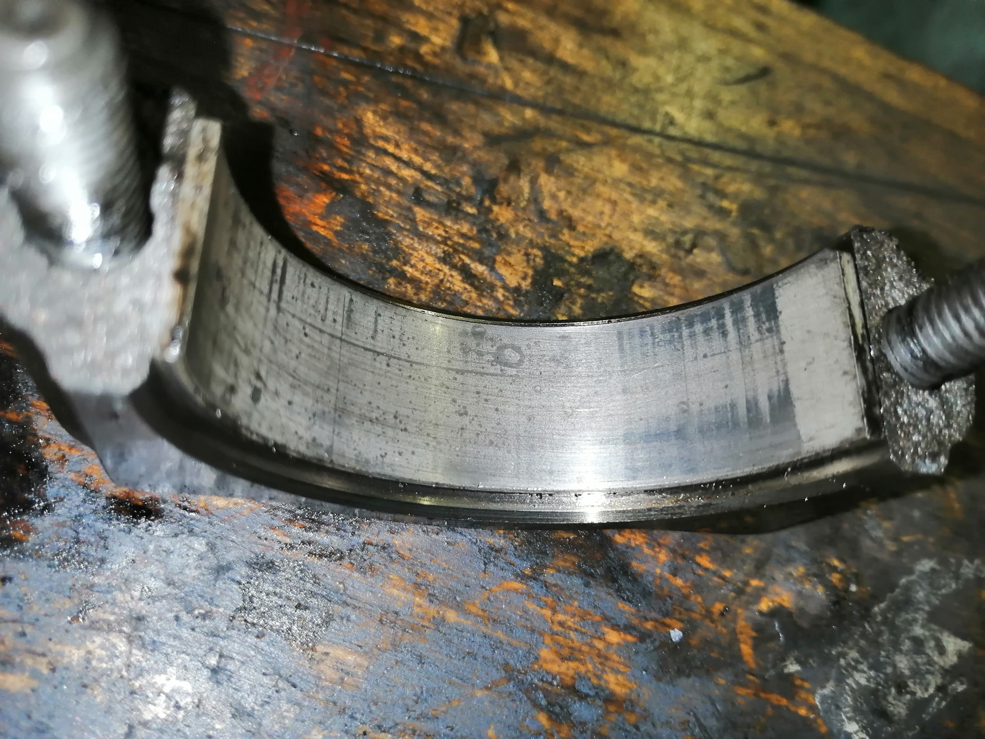

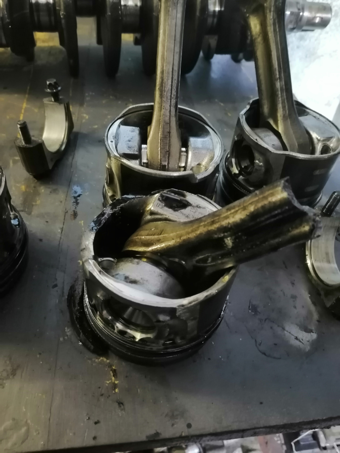

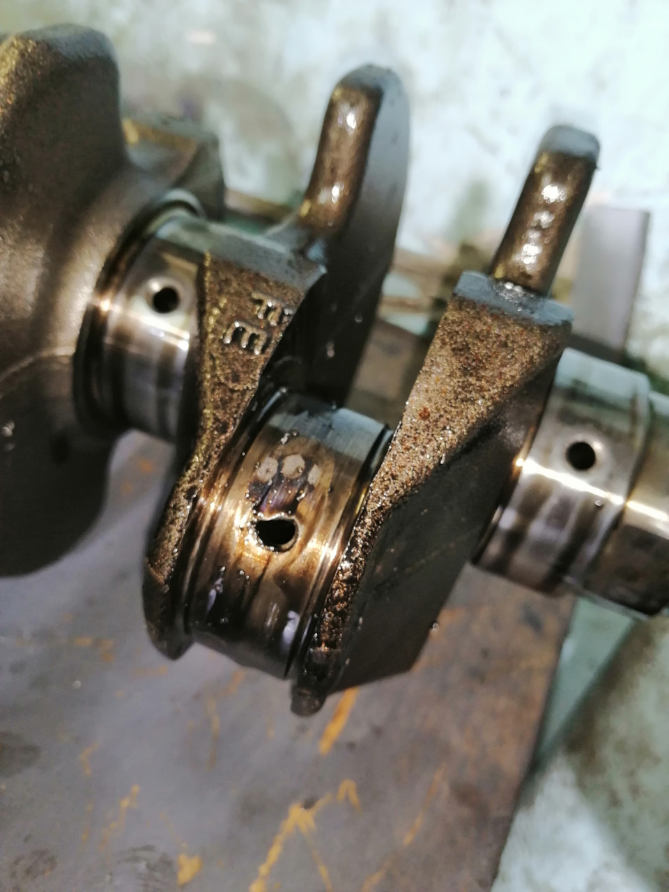

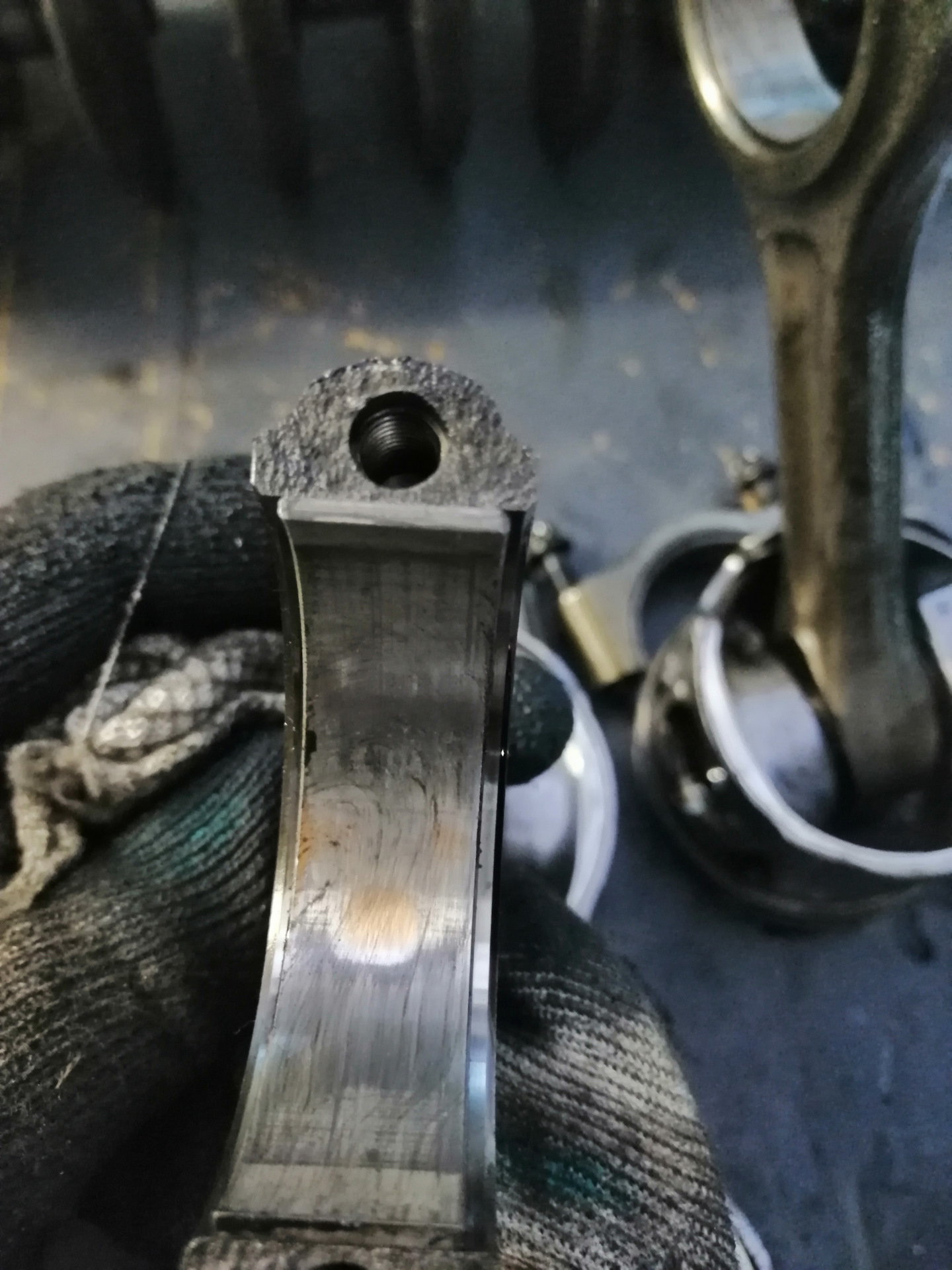

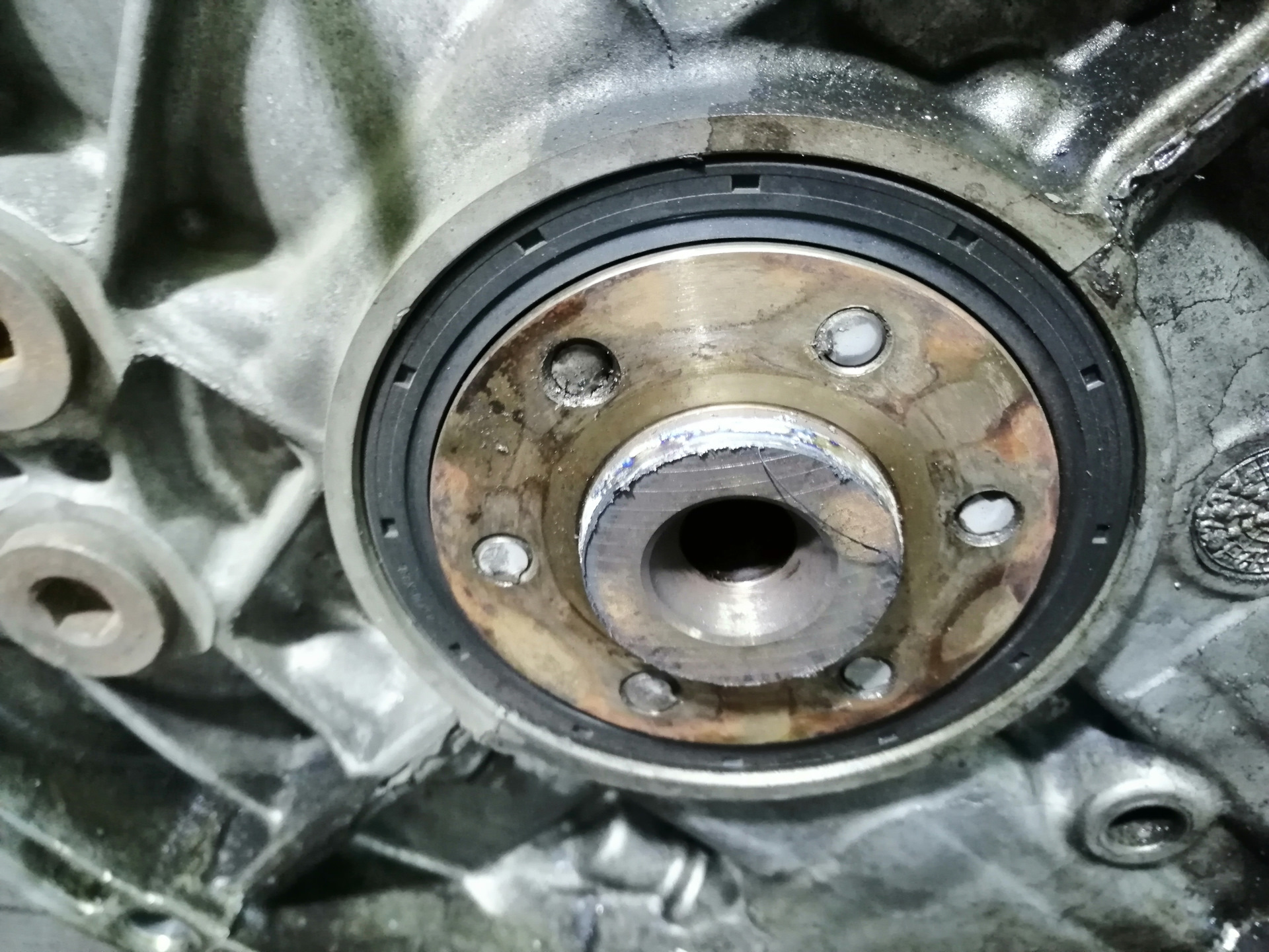

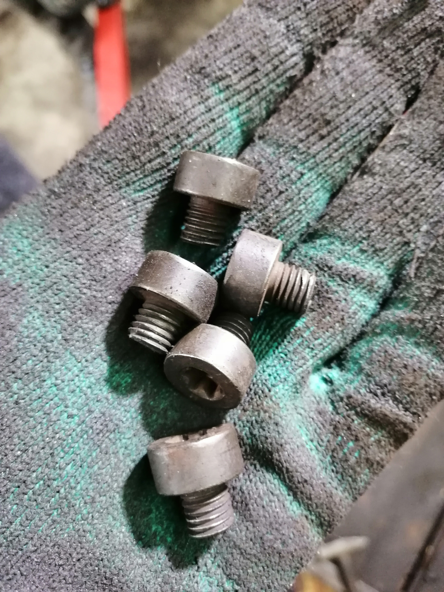

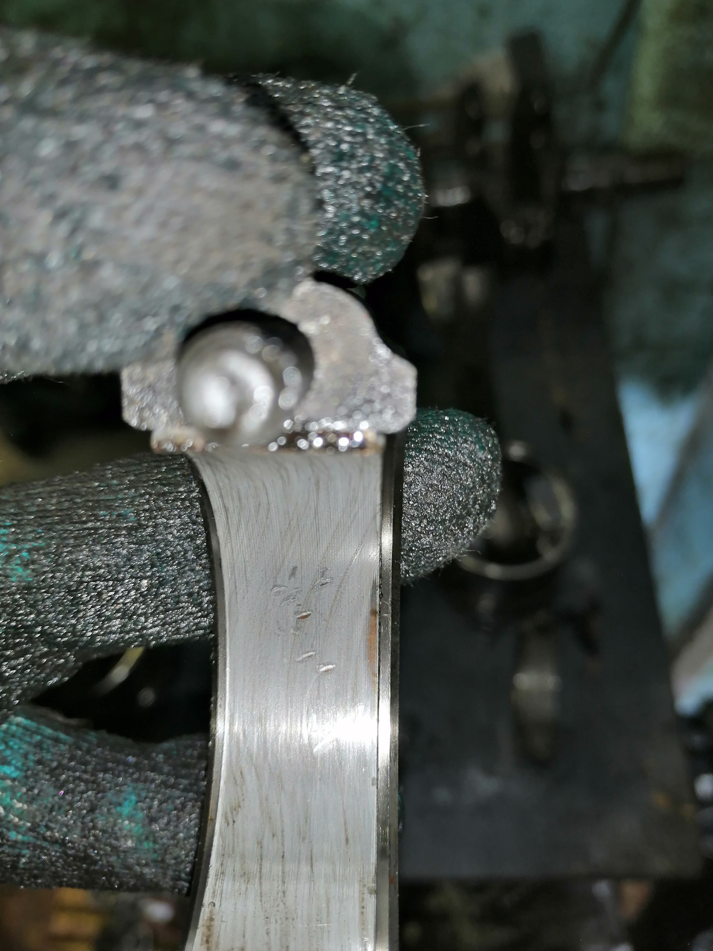

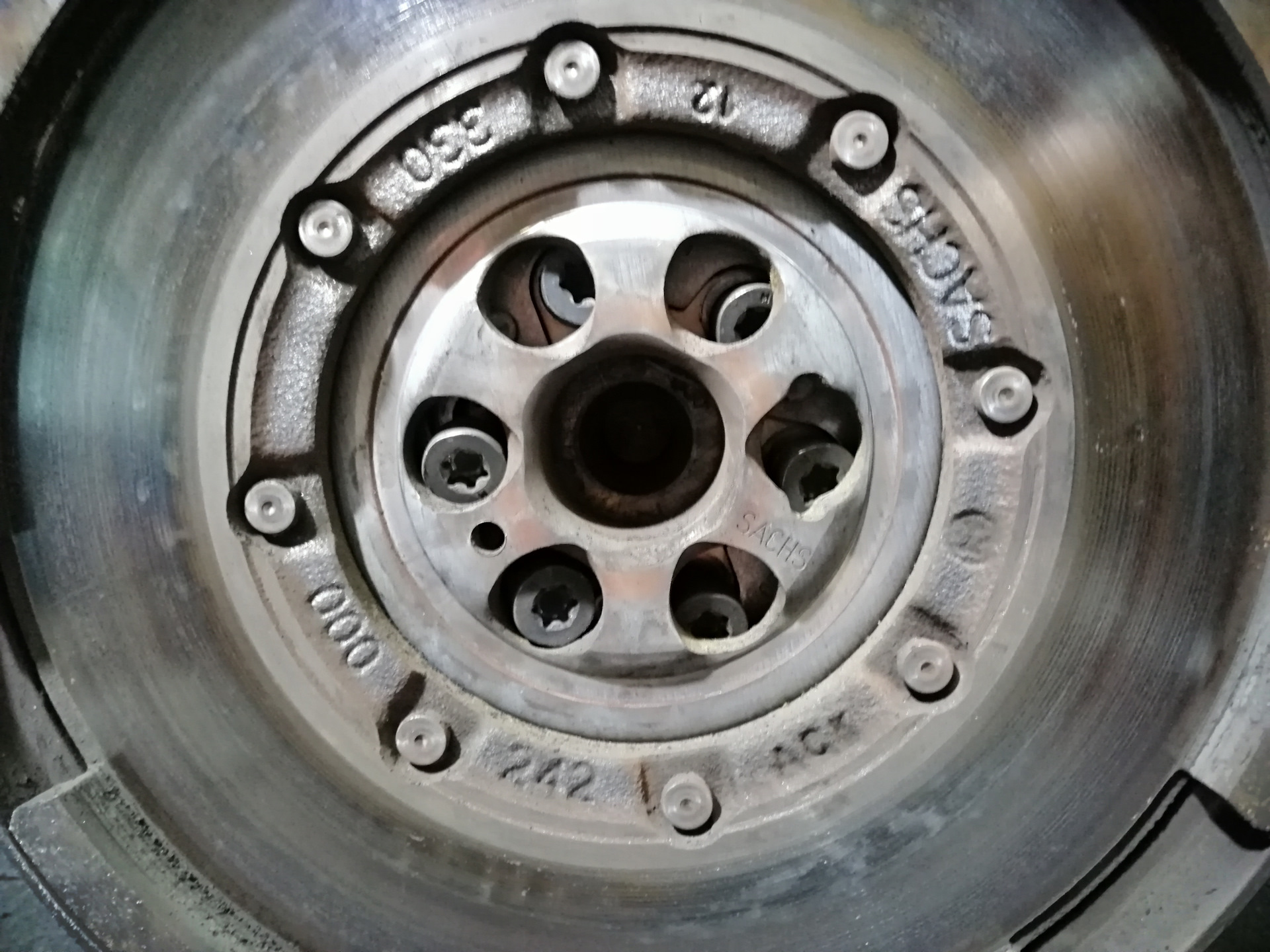

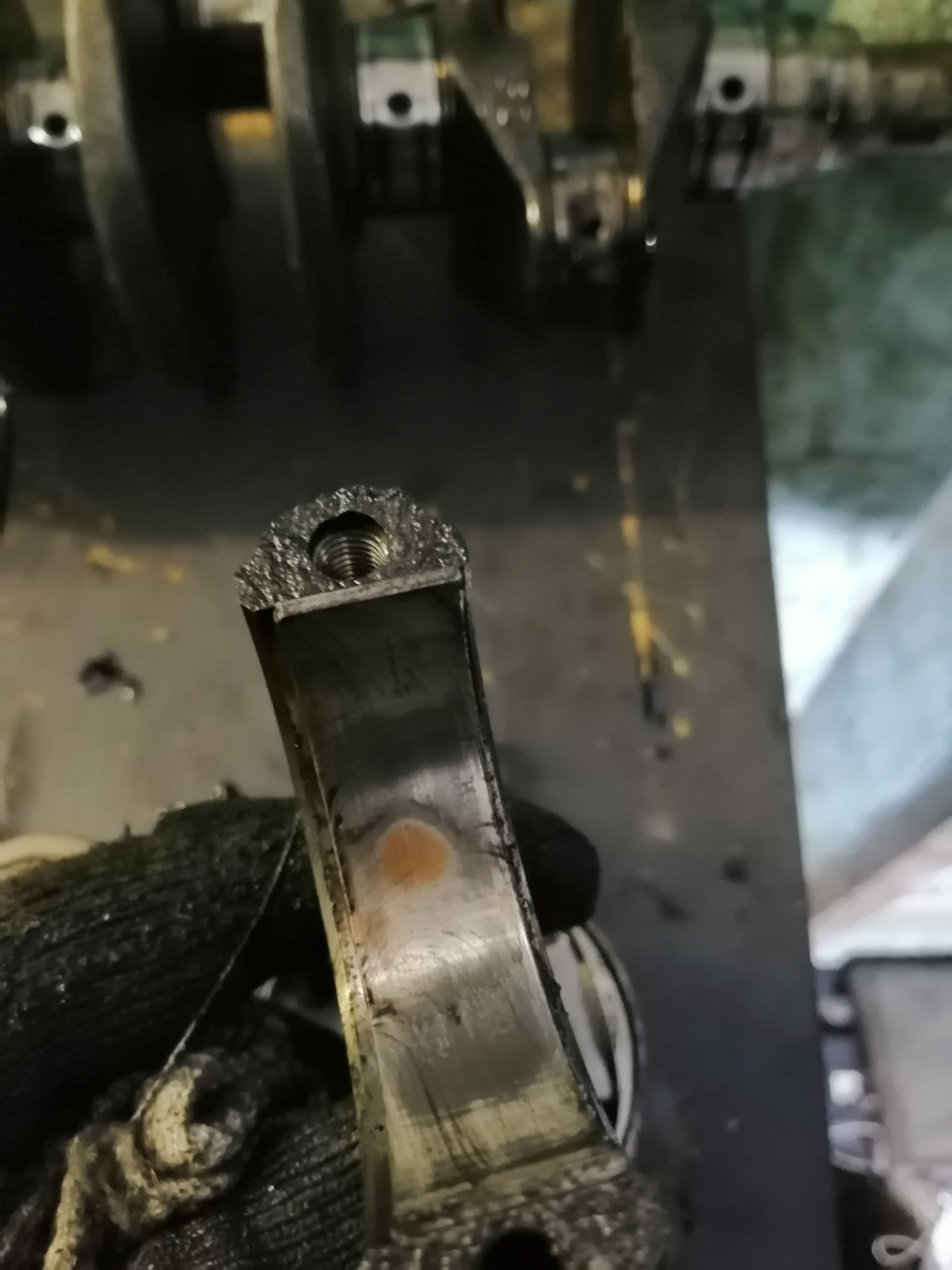

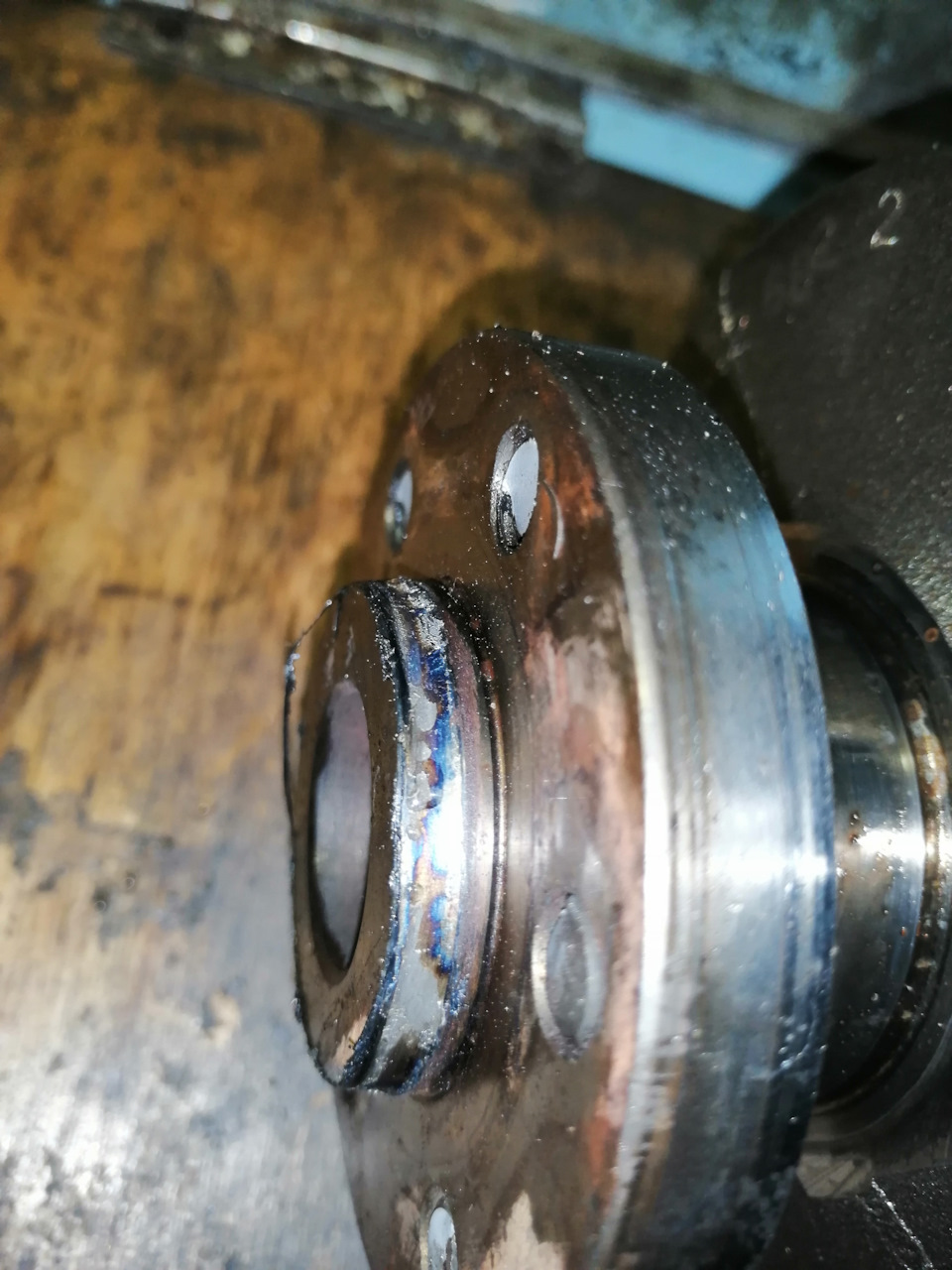

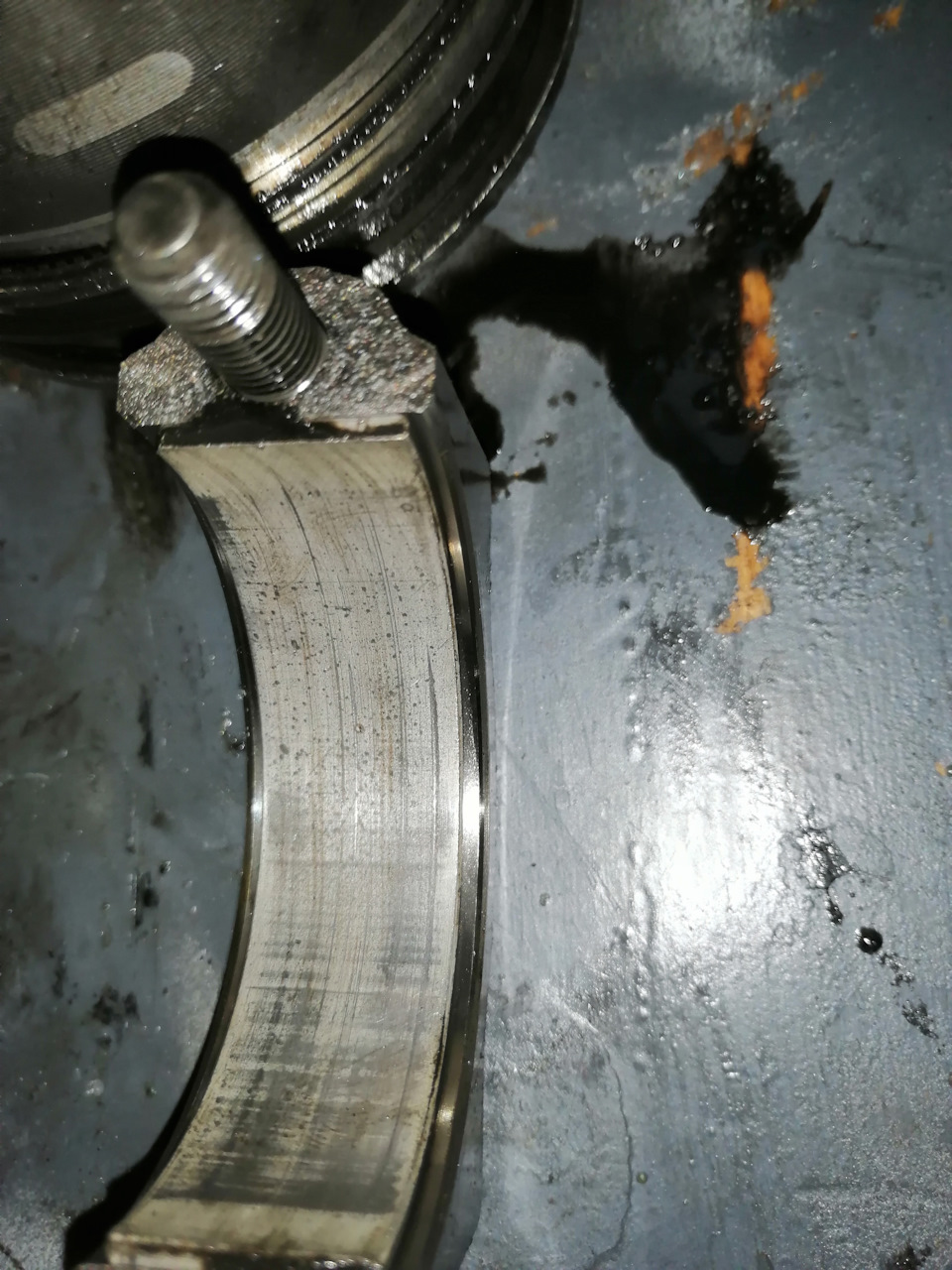

Вот и разобран старый двигатель.
Всё повреждения на фото. Естественно все восстановлению не подлежит.
Так же поскольку клин случился на трассе сорвало болты маховика и его проварачивало на колене, а сам он заклинил.
Всё, блок отправляется на втор чермет и начинается сборка нового блока с головой и прочим навесным.

400 легко ходят, тут дело в редкой замене масла и больших интервалах замены прошлыми владельцами. Да и вкладыши если меняные, то капиталку пытались делать те там уже около 500+

Да уж, раса рукожопов весьма многочисленна. Это ж надо было так со вкладышами . такое бывает, когда долго валяется в ящике без упаковки… Но поставить такое потом… Жесть
Там в перемешку и орига и не орига даже на одних шатунах
То отдельная песня… Блин это как видел один поршень меняют, а соседние оставляют. А я когда-то с развесовками поршней, шатунов мучался ))
Да, из той же оперы
