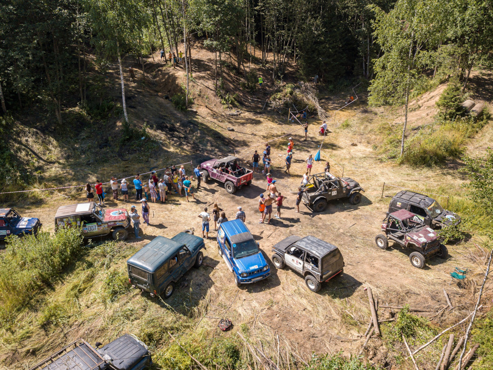

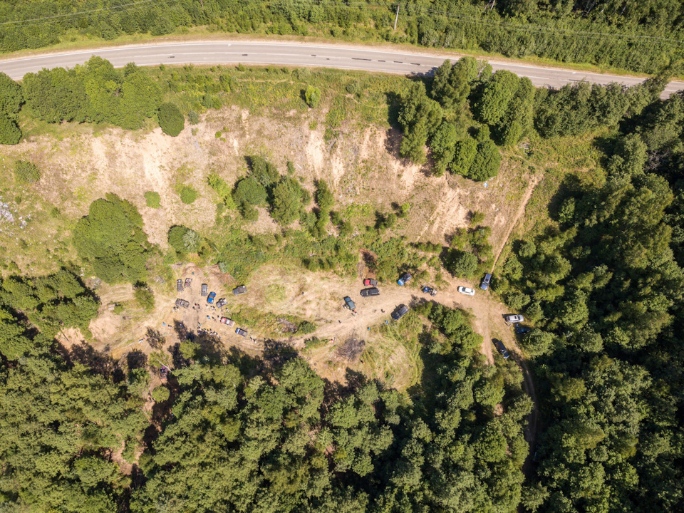

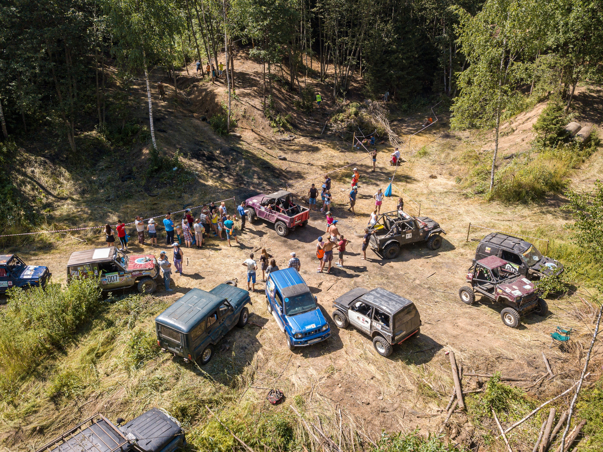

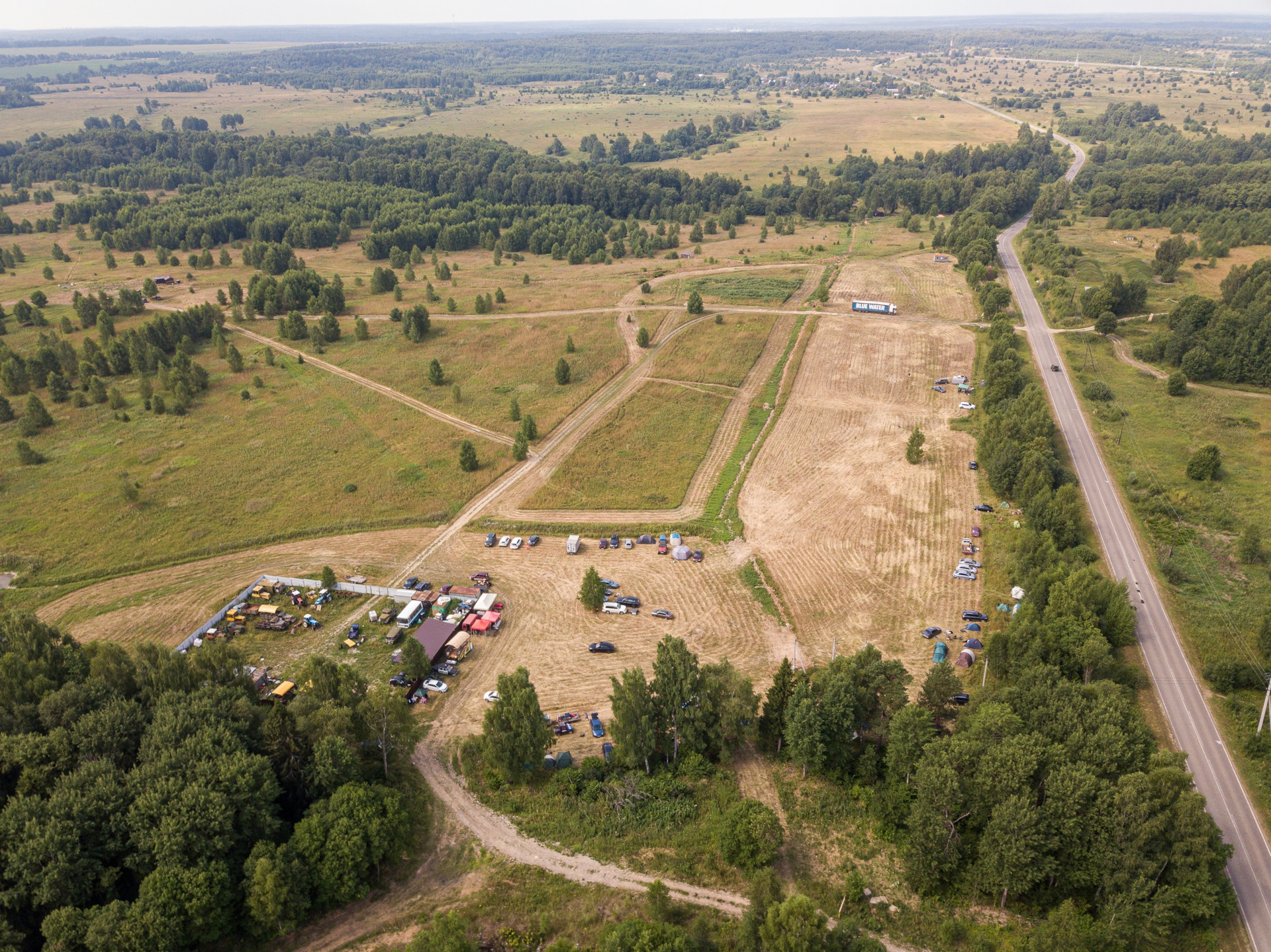

Лагерь с высоты птичьего полета. Места полно. Участники собираются.

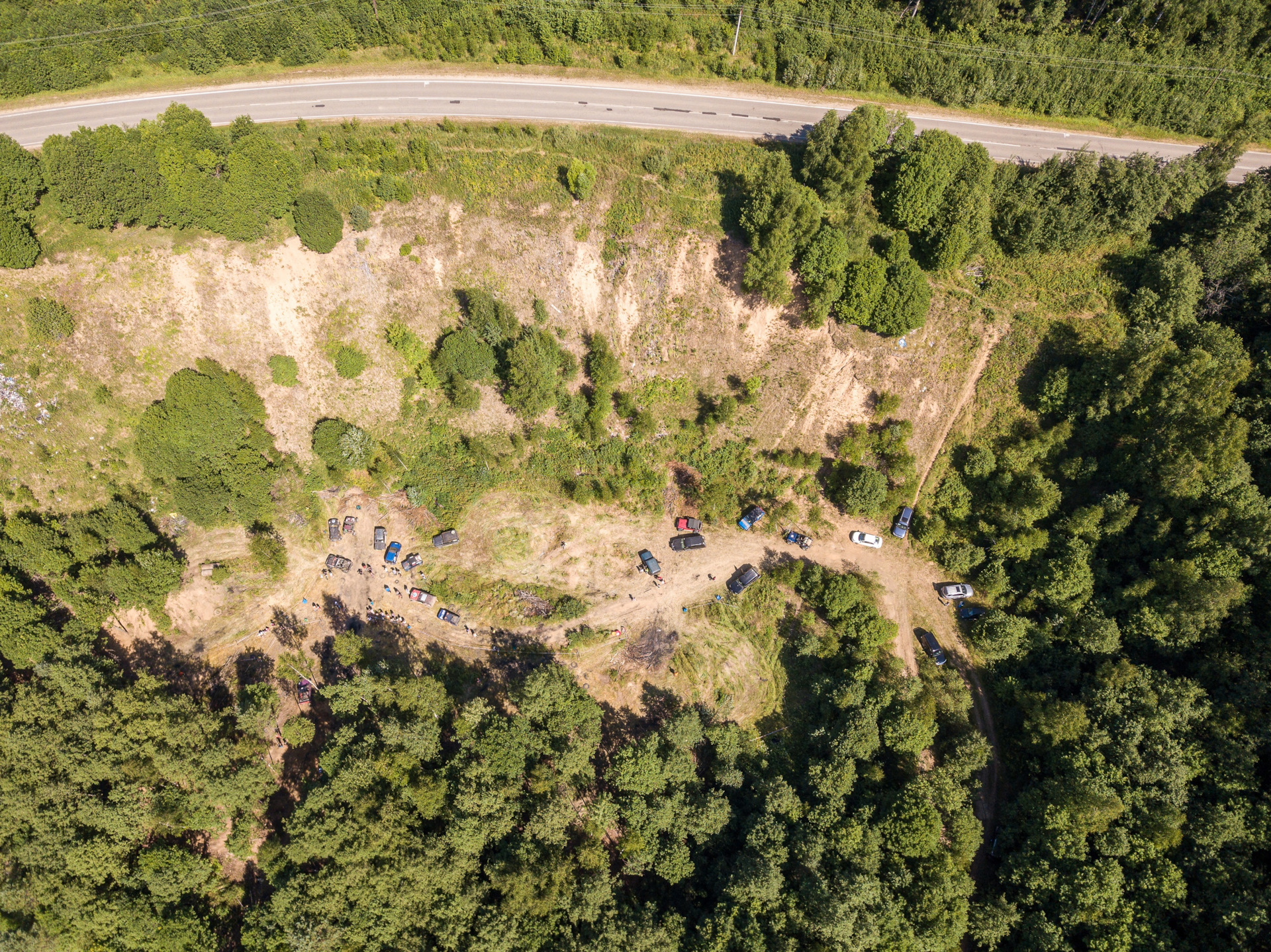

Карьер, где проходит триал.

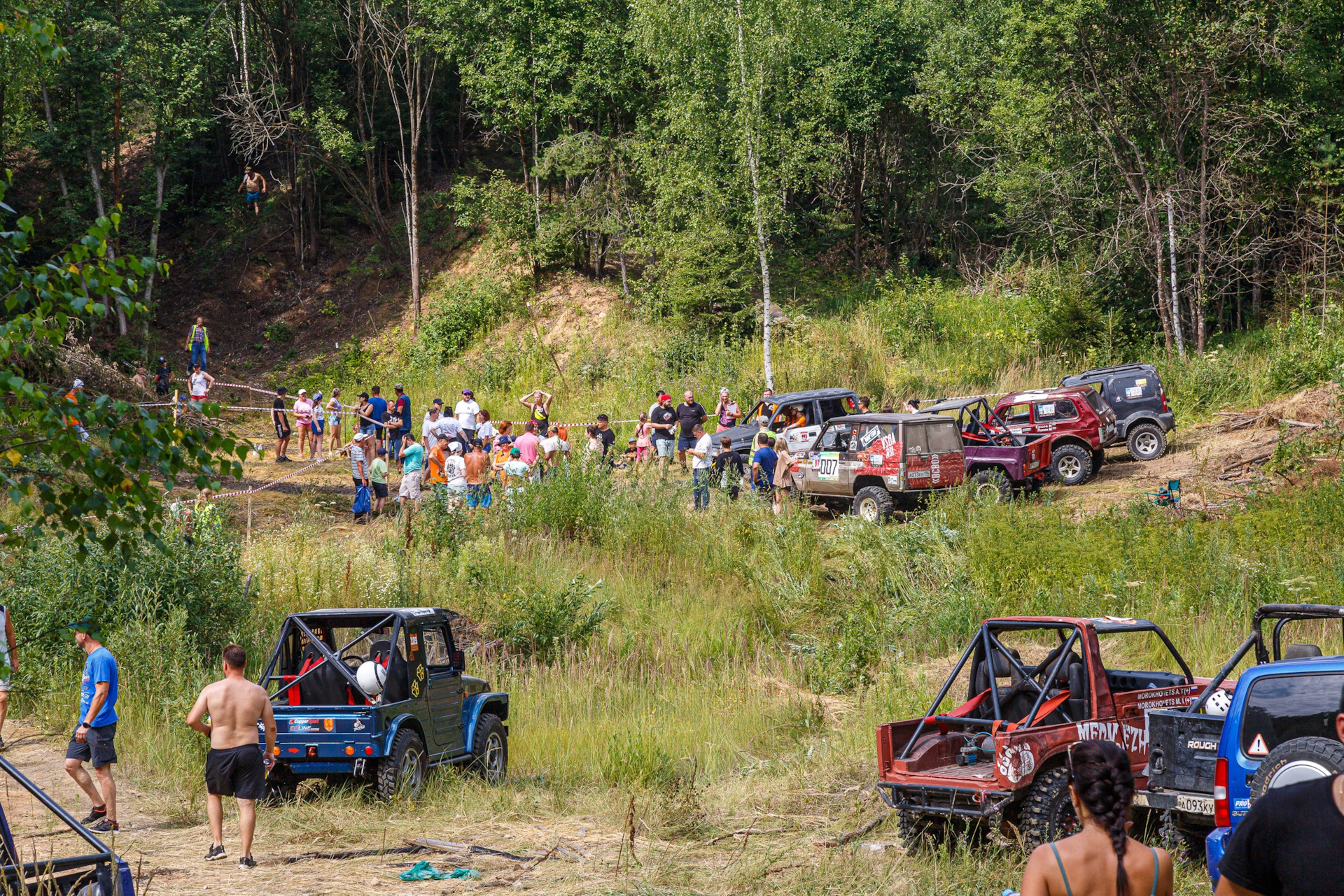

Рельеф отличный, грунт достаточно крепкий. Желающих много.

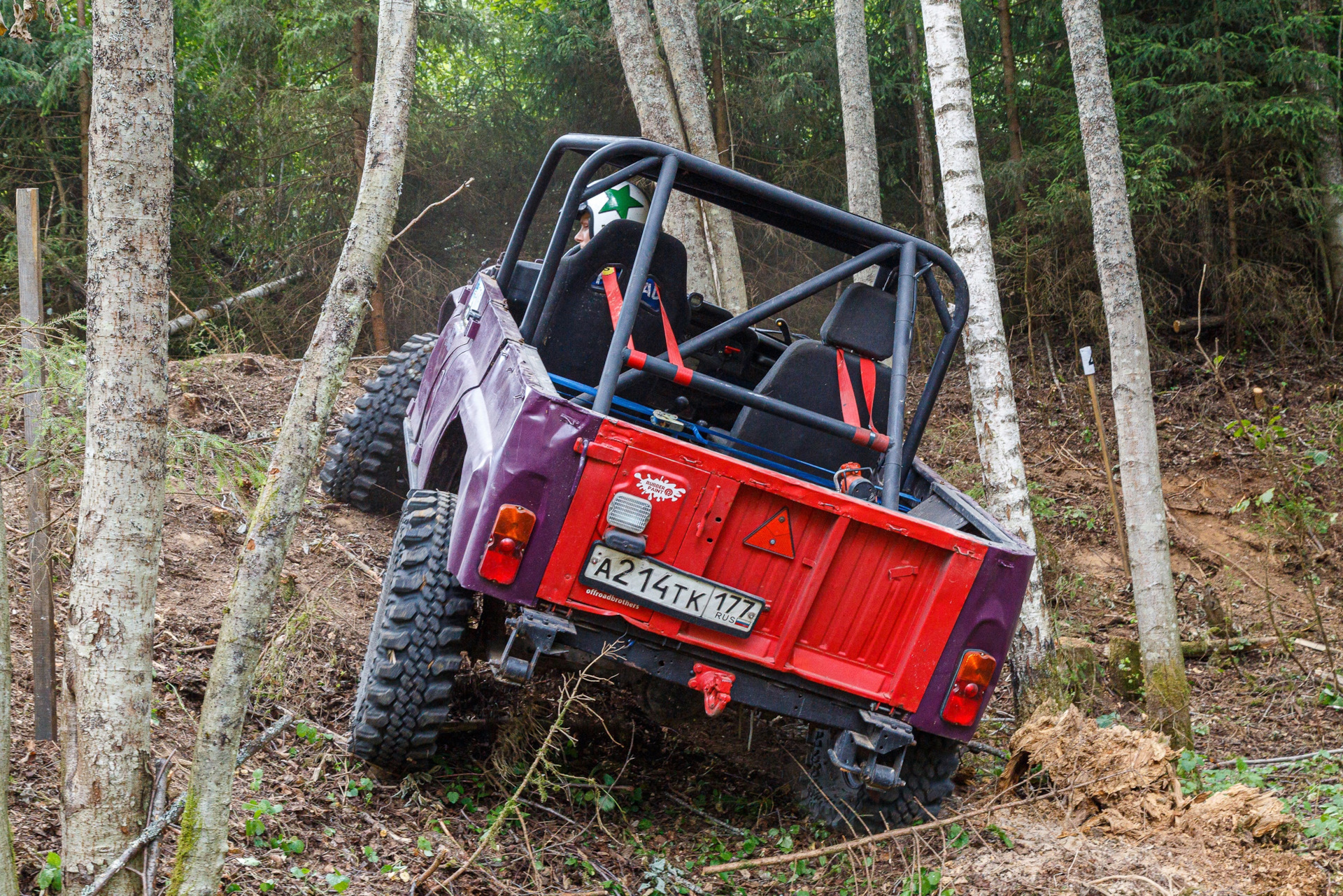

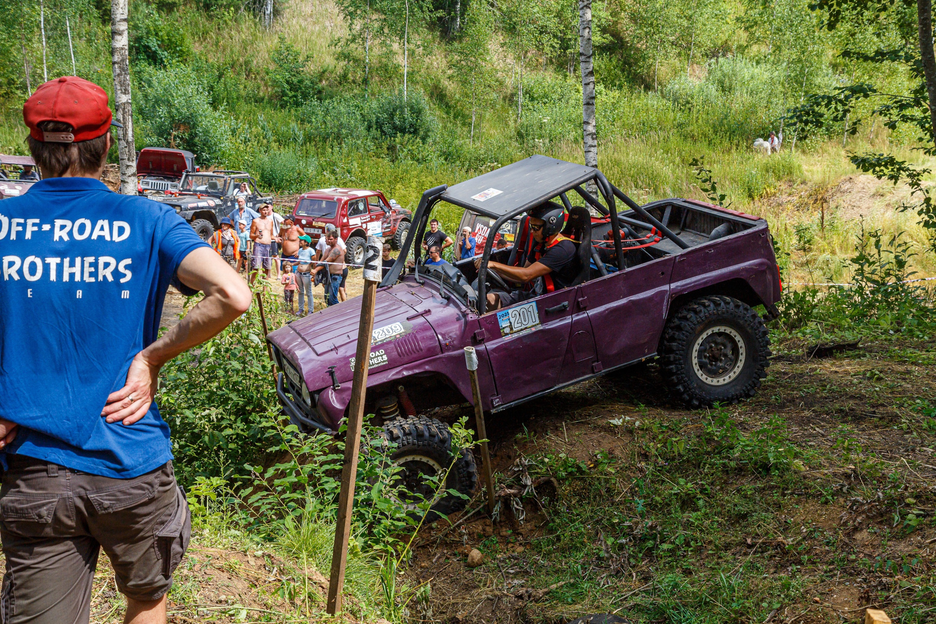

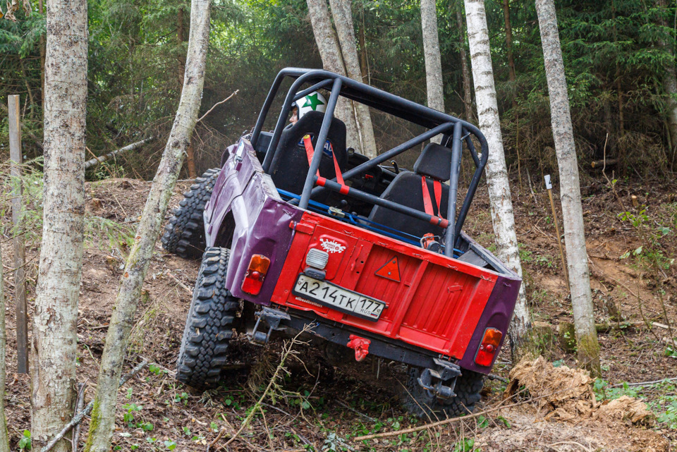

Фиолетовый Хантер на старте.
Ездили по очереди. Пока один едет, второй думает над траекторией. Машина проехала в два раза больше секций — в два раза больше нагрузки на технику.

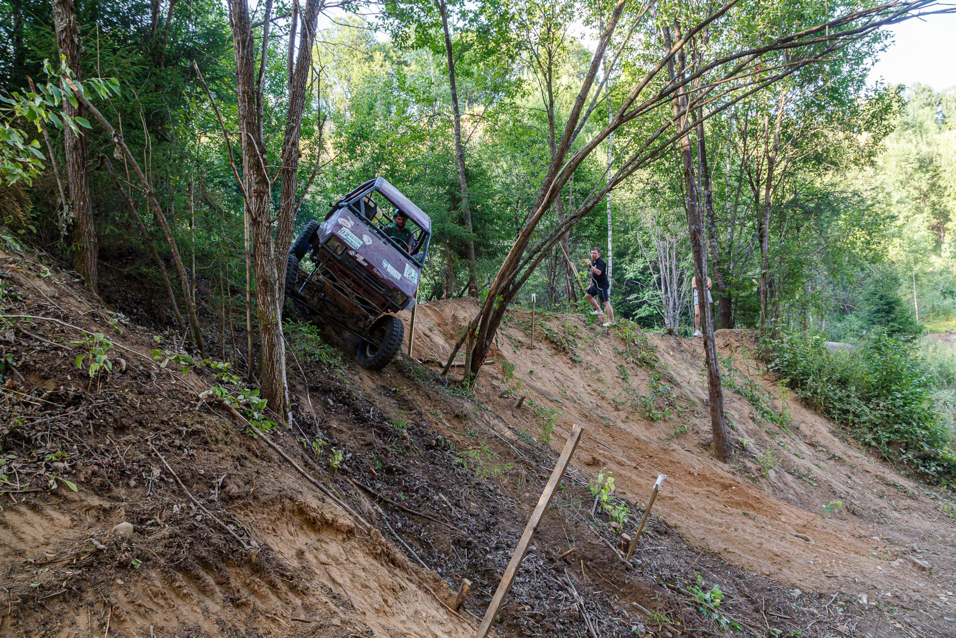

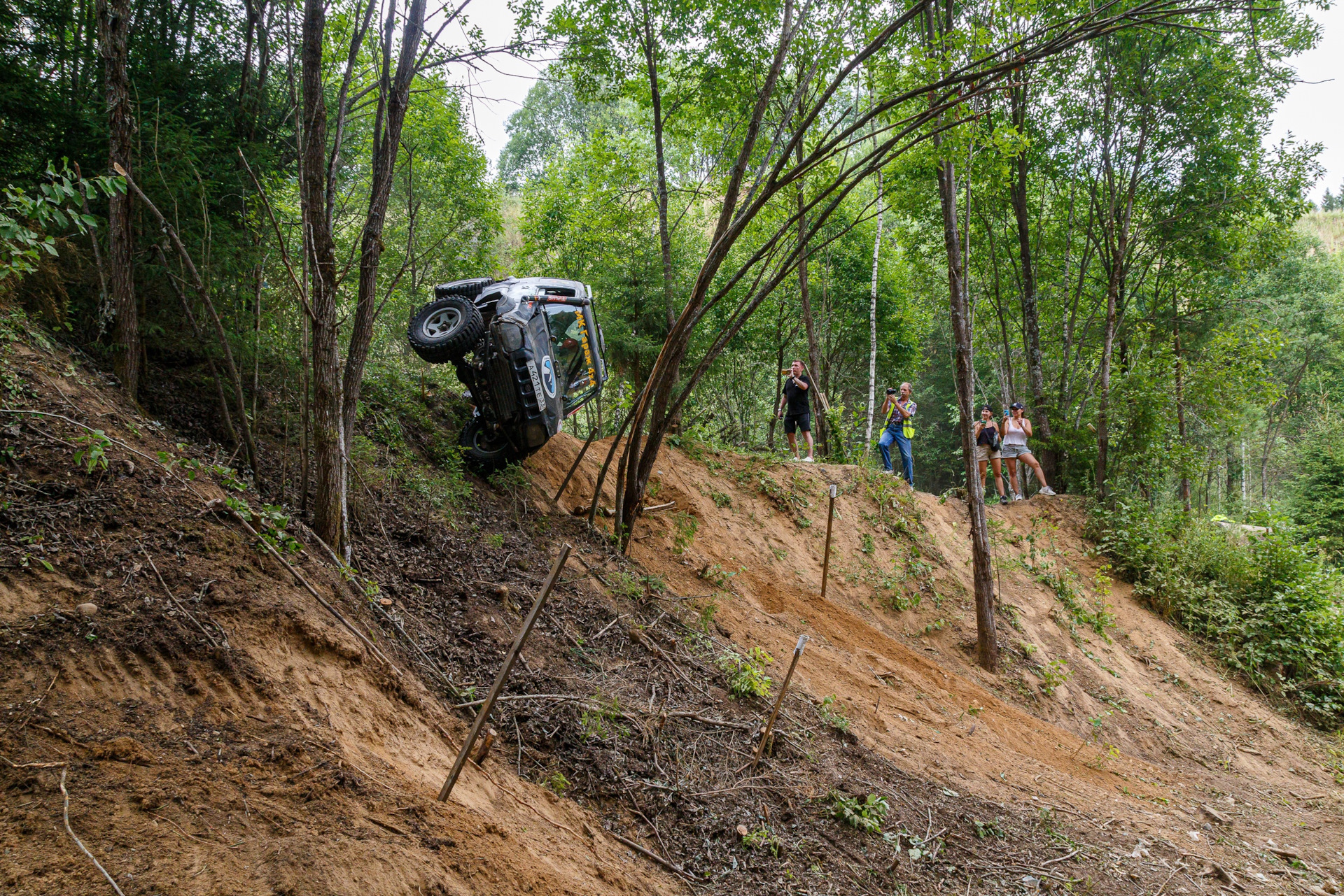

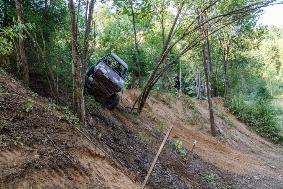

Деревьев очень много. В некоторых местах на Уазе достаточно тесно. Но мы обернули это в свою пользу, используем деревья для поворота. На крутых склонах опираемся на них каркасом, чтоб не перевернутся.

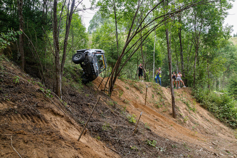

Игорь Щербаков летал вниз по склонам. Заставил зрителей поволноваться.) Но всё в порядке, каркас держит.

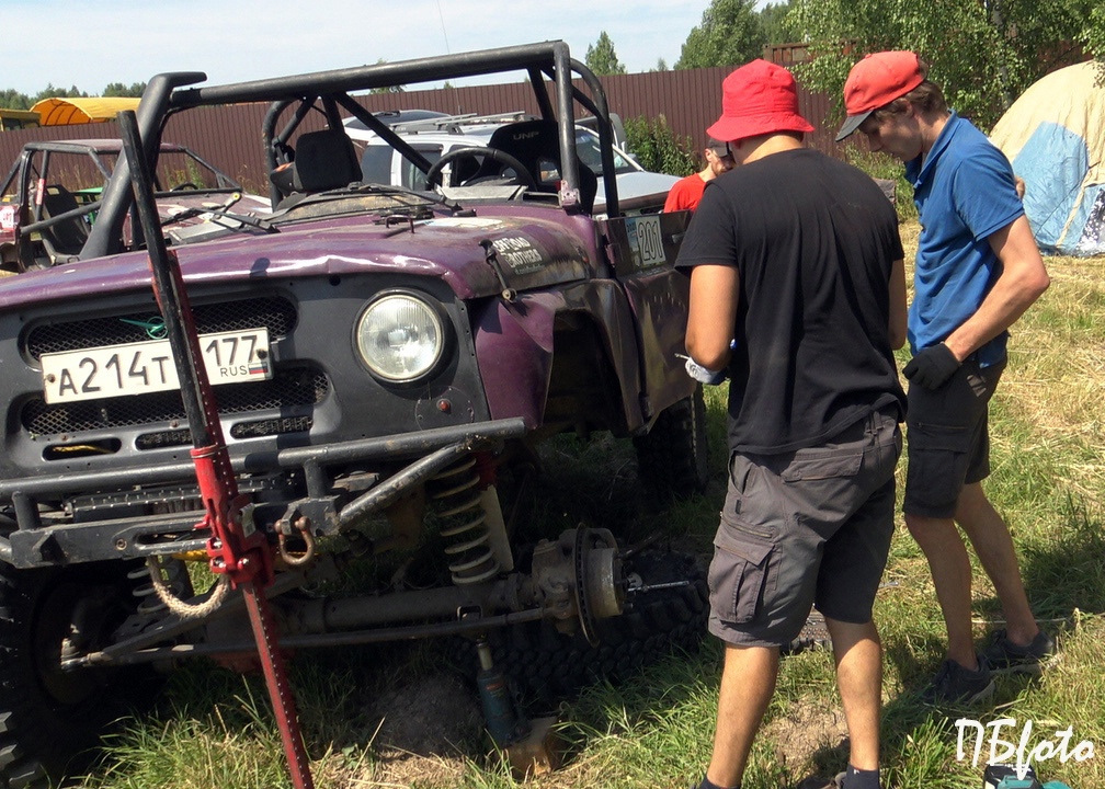

Перед обедом порвался шрус. Мы их опрометчиво не поменяли в этом году. Это стало ошибкой. Из-за люфта шрус рассыпался и заклинил. Хорошо, что между секциями успели починиться. На результате эта поломка сильно не сказалась. Теперь купили и поставили СиМ. Но менять все равно лучше раз в год. Ограничителей поворота у нас нет выворот большой, шрусы испытывают огромные нагрузки.

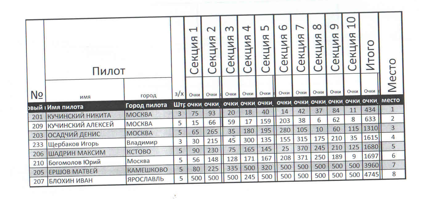

Результаты в нашем классе. Отрыв хороший, но можно было и лучше.)

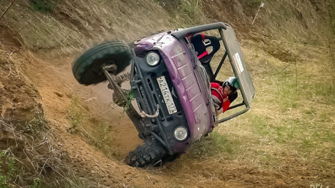

Расскажи, каково переворачиваться на машине? как это произошло впервые, И как не очковать? на бездоре редко бывает, когда кажется — кувырок, а потом видео смотришь, или фото- а там не так уж и страшно, ехать можно.
Когда ковш, ремни и каркас, вобще хорошо падать.) Но первые разы заваливался на стоковом уазе. Обычные ремни плохо держат, приходится хвататься за руль чтоб не удариться. Крыша уазовская очень слабая, нормальный переворот не выдержит.
В обычной жизни перевернуться очень сложно, если есть голова на плечах. В триале же приходиться рисковать и нельзя подстраховать машину снаружи.
Основная масса неожиданных переворотов, это когда колесо попадает в незаметную яму на крутом спуске.
Ну и чем мягче подвеска, тем сложнее перевернуться. Чтоб машина была максимально устойчивой, на рельефе подвеска должна артикулировать до отбойников, даже на малой скорости.
Ну и самое опасное, это незакрепленные вещи. Был свидетелем, как при безобидном завале на бок в колее, из кармана в двери выпала тяжелая запчасть и разбила голову водителю.
да все вещи не закрепишь в туристическом авто, у меня в кармане дверей банки с тушенкой лежат )))) на привалах оч удобно — открыл. достал. разогрел. съел. я хз как, но надо научиться преодолевать страх "возможного" опрокидывания, вроде как на уазе это более 35градусов

Почему в таблицы у вас разное количество штрафных балов за задний ход?
Да это при составлении таблицы не ту кнопку тыкнули.) Считали-то вроде правильно.
