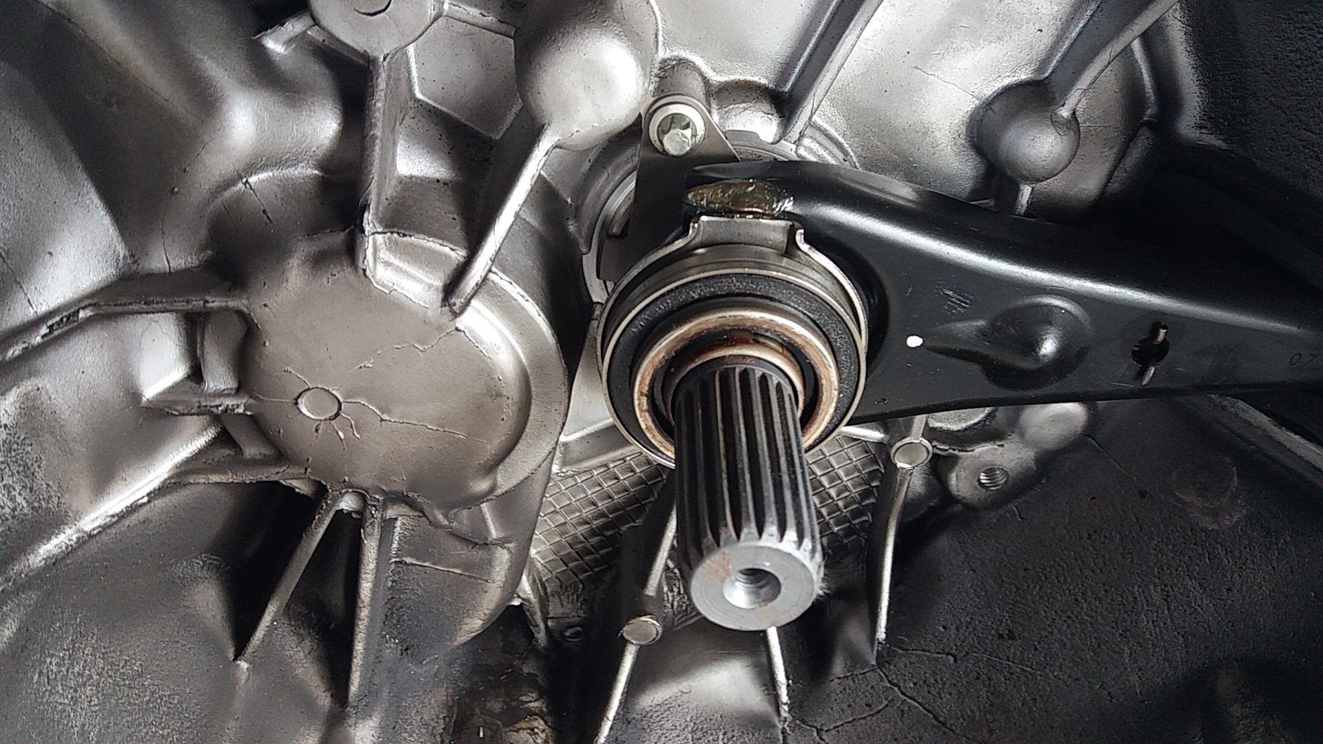

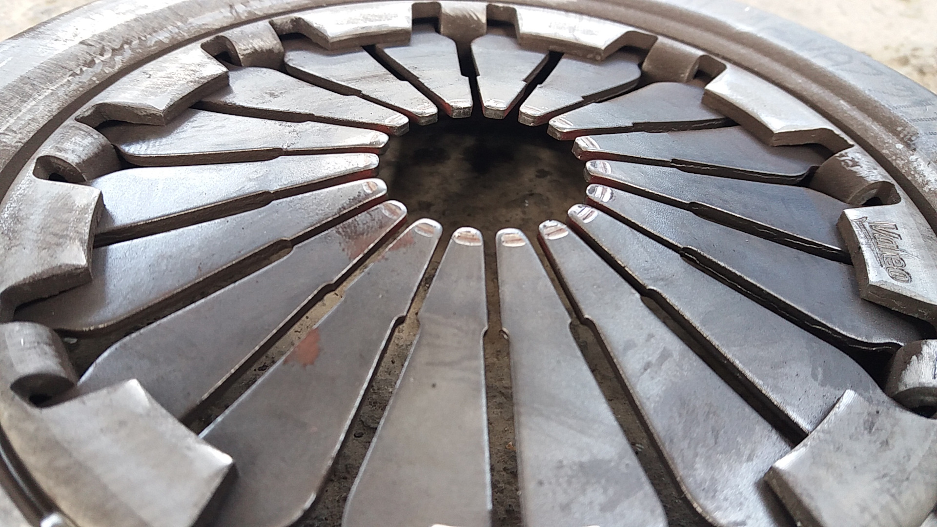

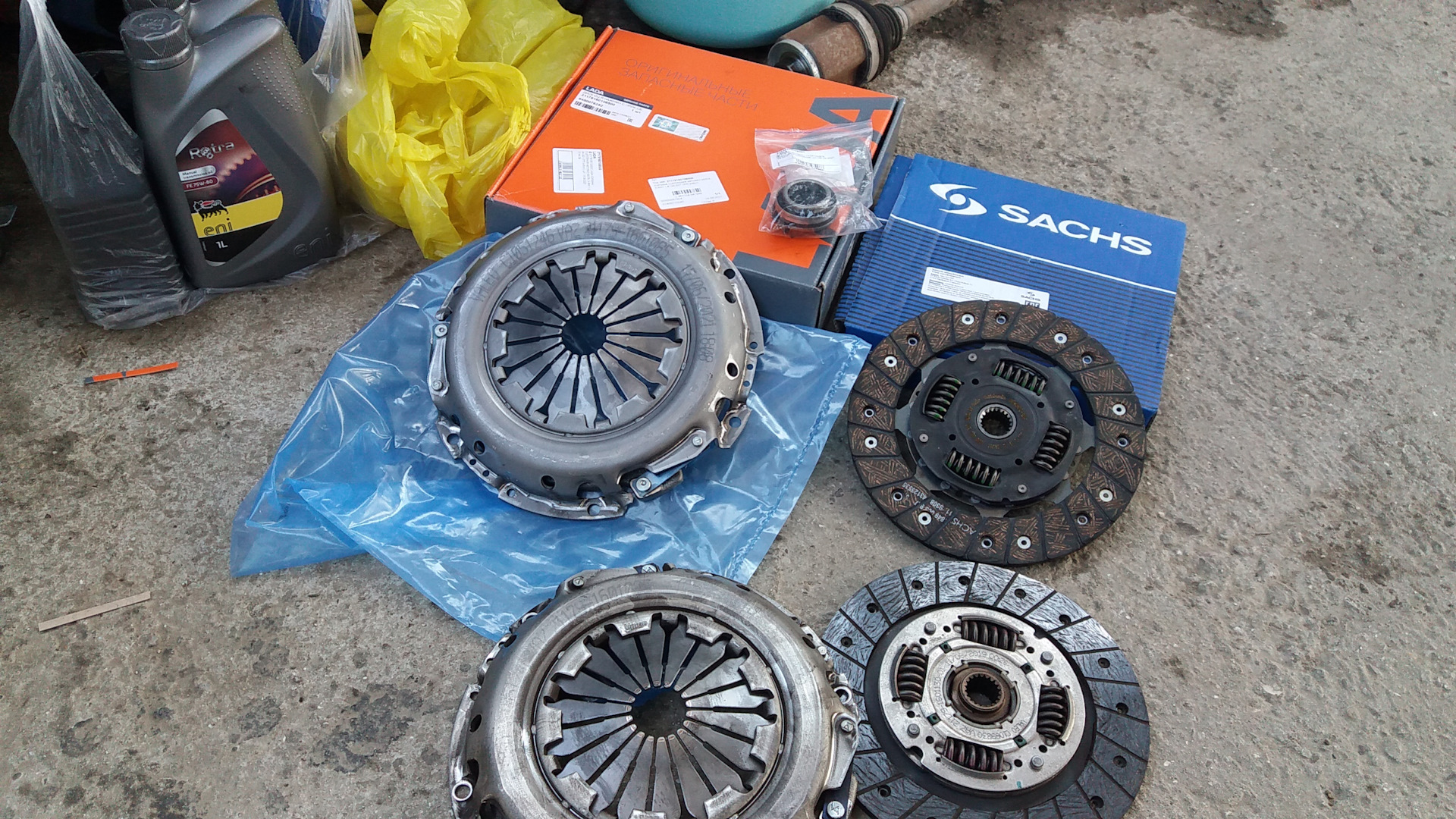

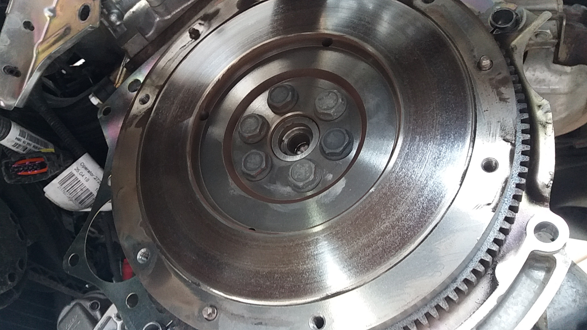

Судороги робота вынудили заменить корзину, диск и выжимной. Установлены новые корзина VALEO(21179160108500), диск Sachs( 1878002205) и выжимной INA Brazil(21810160118001) в частном сервисе за 3 т.р.Заменено масло в коробке.(ENI FE75W80).Слитое масло содержало метал.пудру, блестевшую на солнце(проехал на нём 16300км)!Исходя из увиденного в слитом, думаю что масло в коробке стоит менять чаще регламента. Маховик в хорошем состоянии.Заводские корзина и выжимной в удовл.состоянии.Корзина установлена на шайбы, и с последующей адаптацией робота через елм кар сканером.Обращаться по гарантии не захотел!
