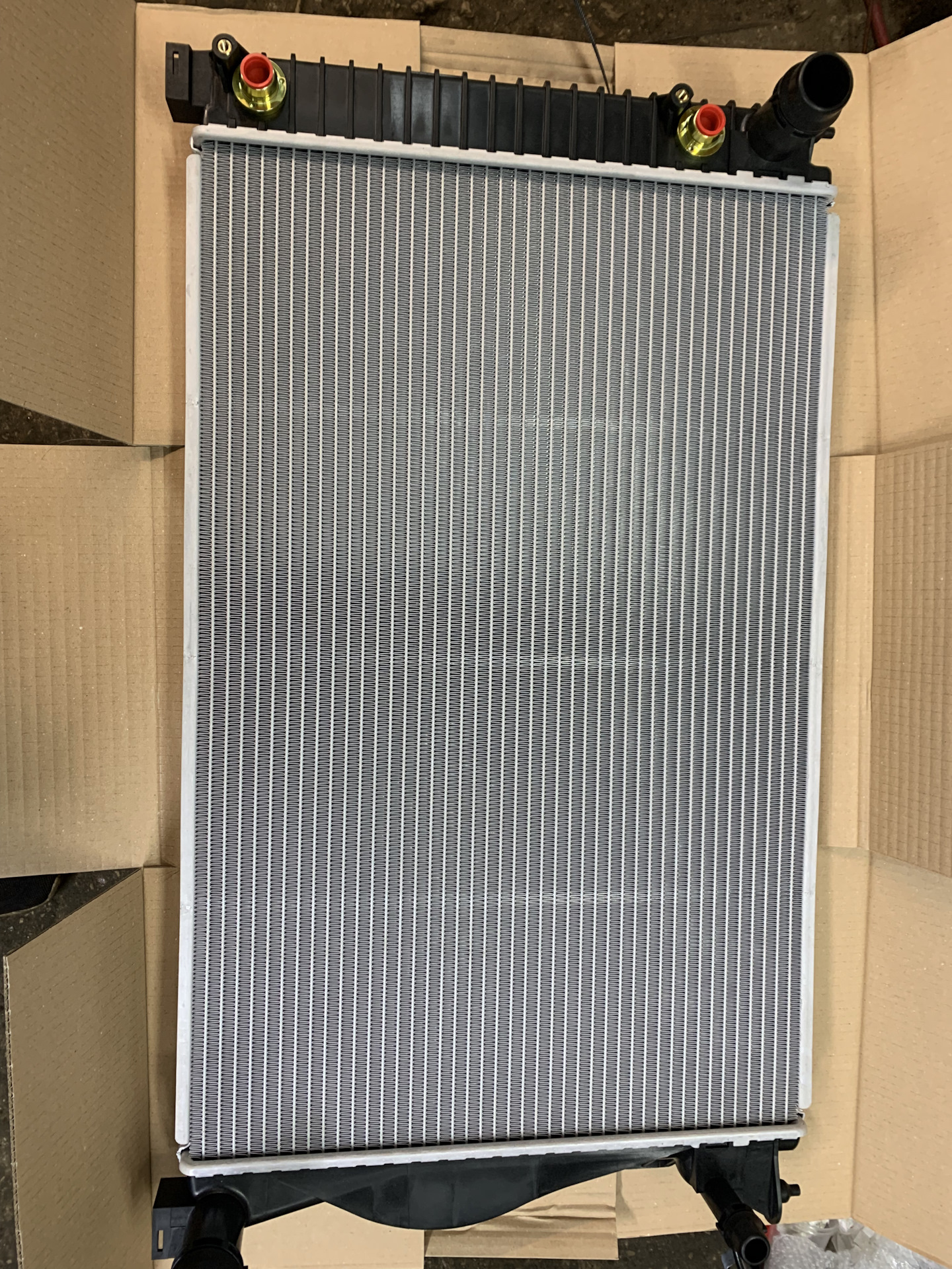

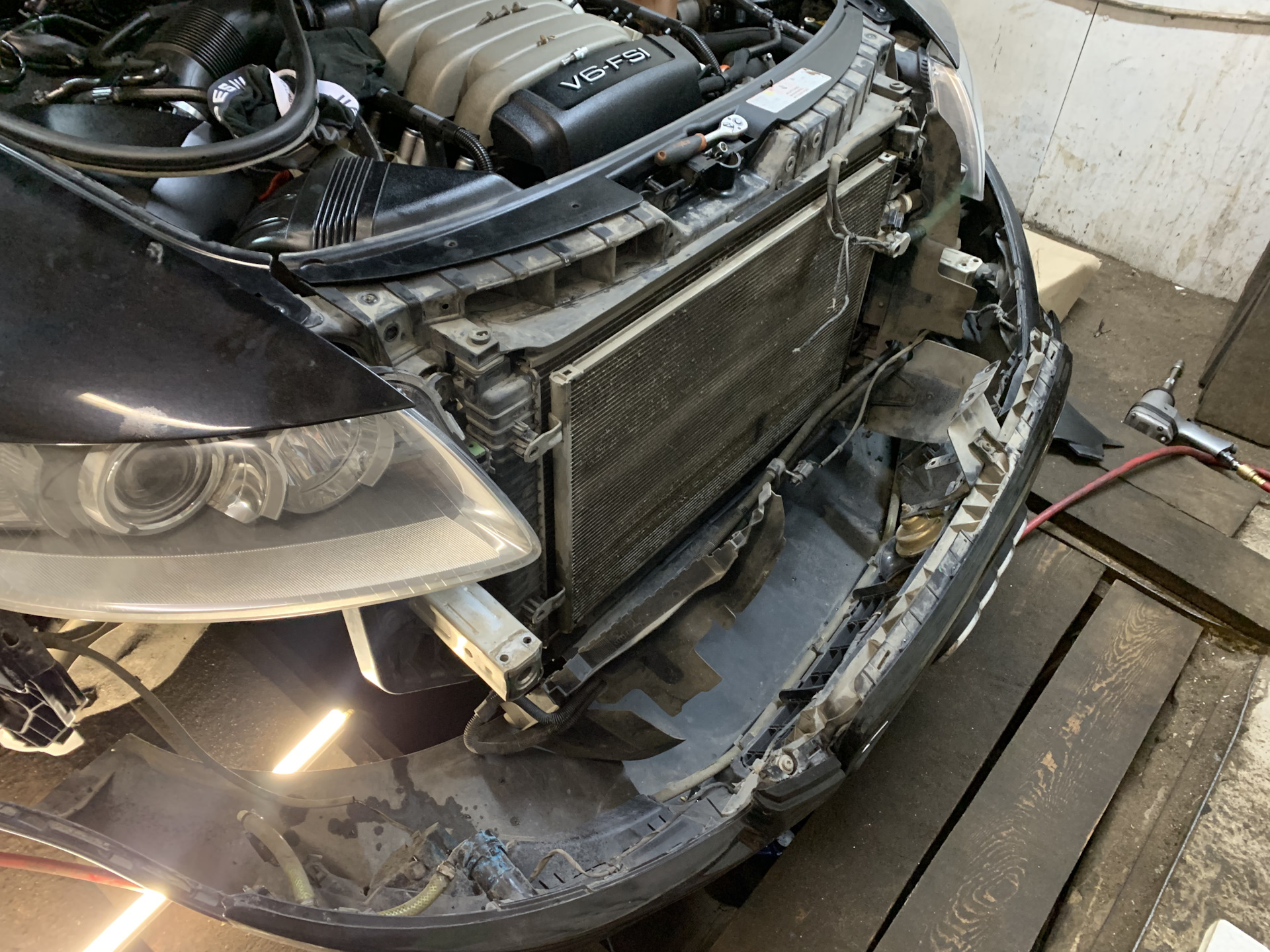

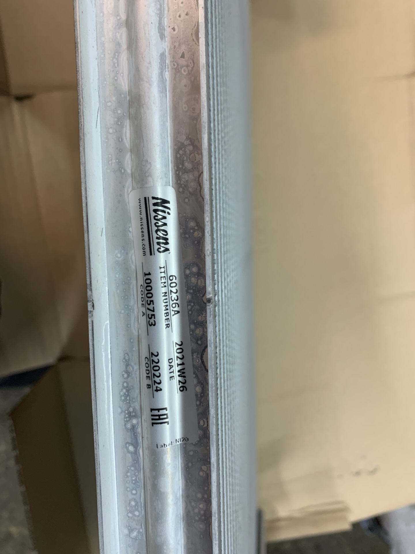

Ну че, поковырялся, заменил радик ДВС. С учетом фаст-фитингов на патрубках — вообще пламя. Заодно заменил все три уплотнительных кольца. Сажал смазав силиконовой смазкой. Всё прошло без сучка и задоринки. Заодно кой-че подправил после предыдущих ремонтеров. Заменил правый нижний кронштейн бампера (остался от товарища с таким же кузовом), и дозаказал правый центральный кронштейн бампера.

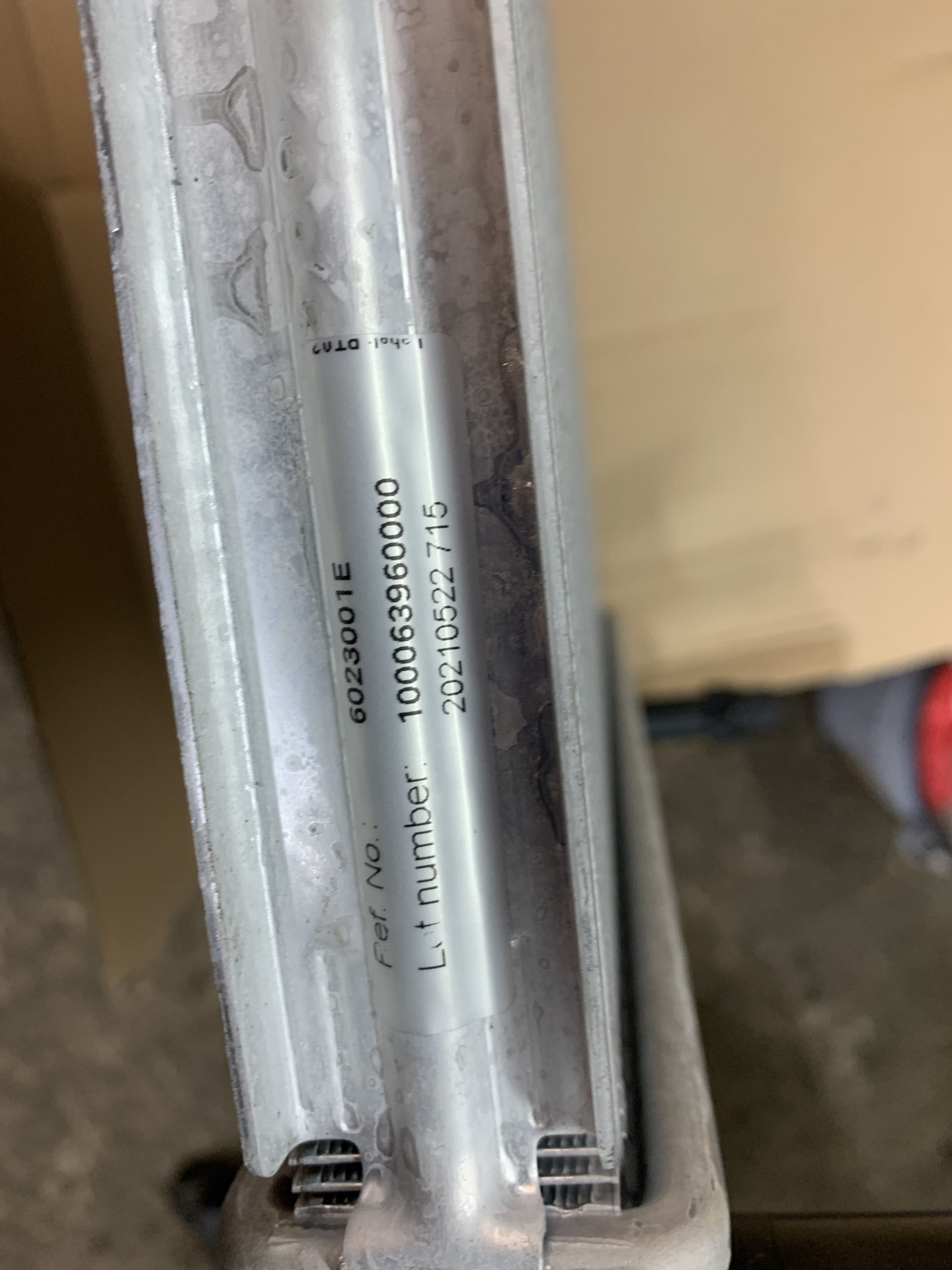

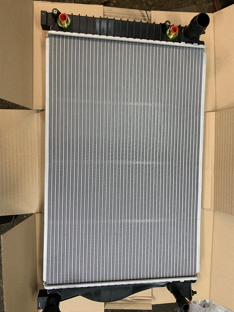

Радик взял Nissens 60236A.

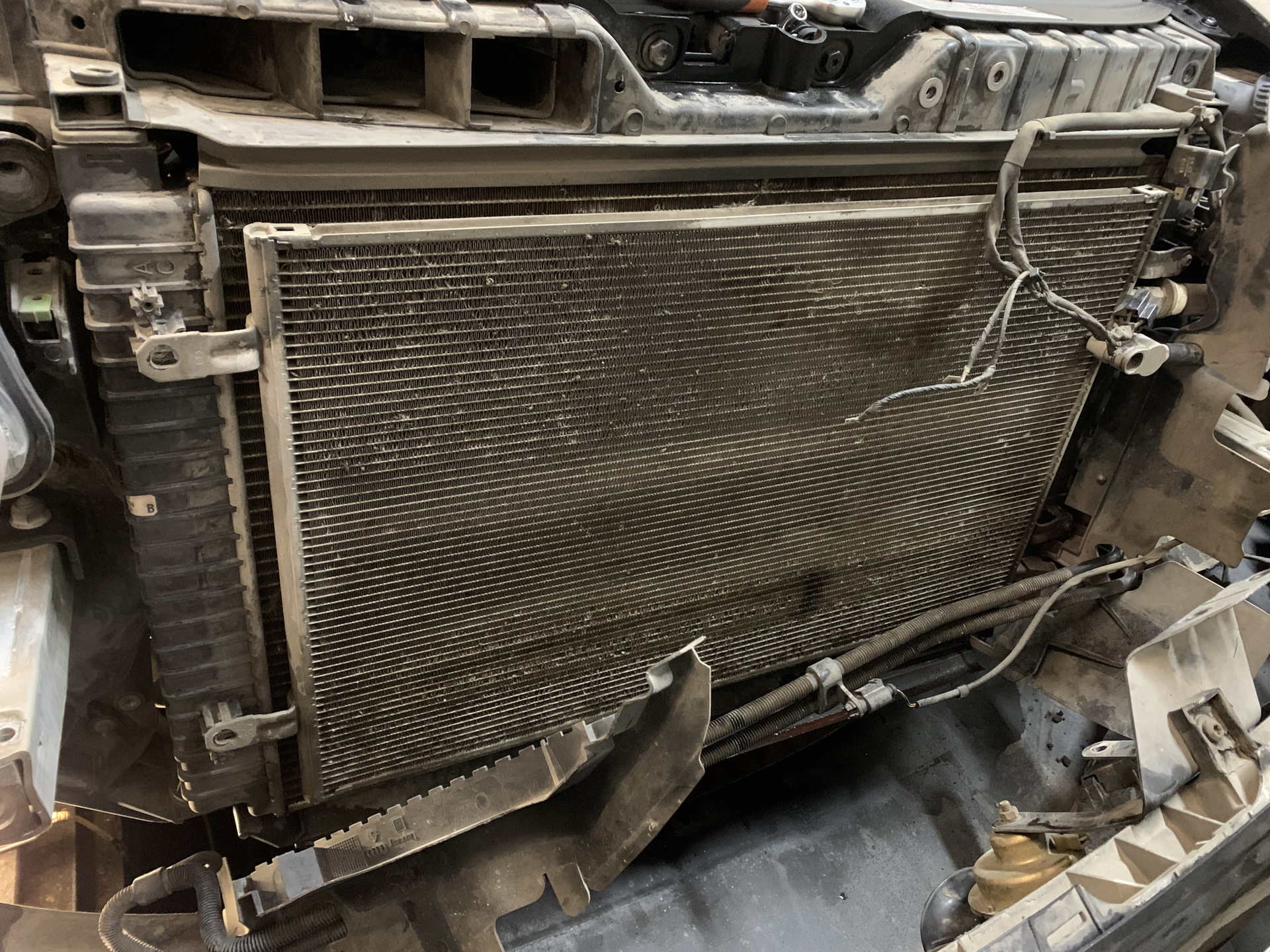

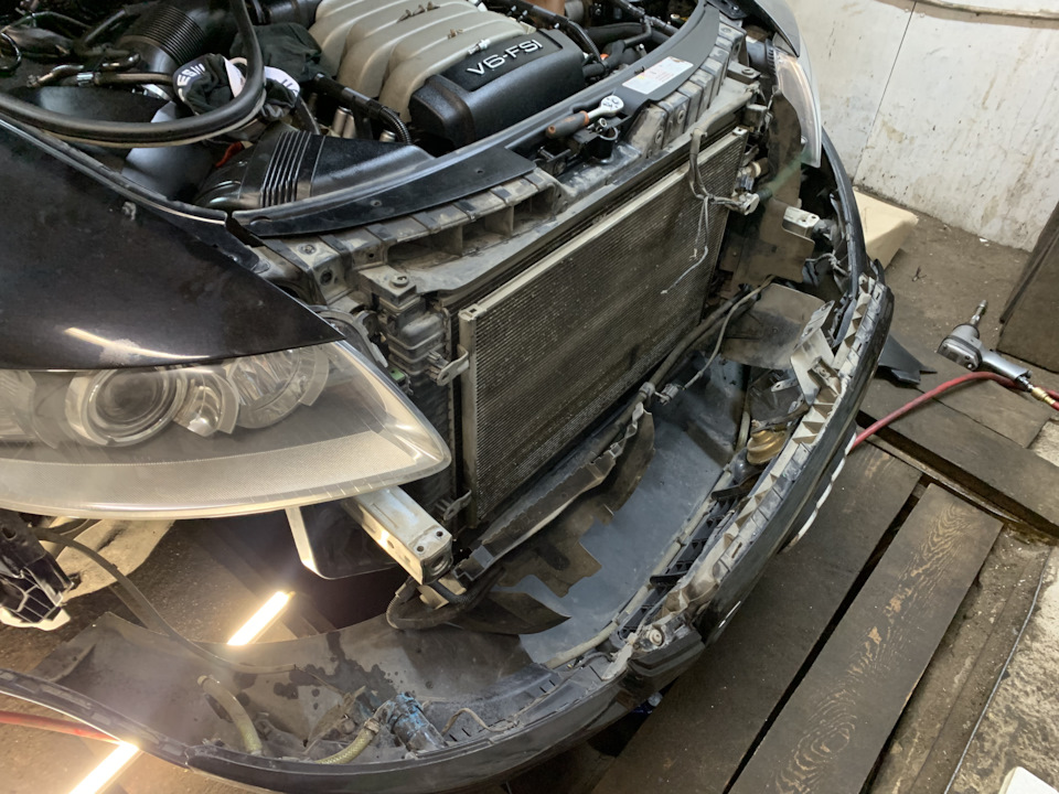

Потный радик был родной с завода. Уставший не хило так… И засран от души…
Конденсер продул, ещё походит. Во всяком случае заменить его задача весьма простая.

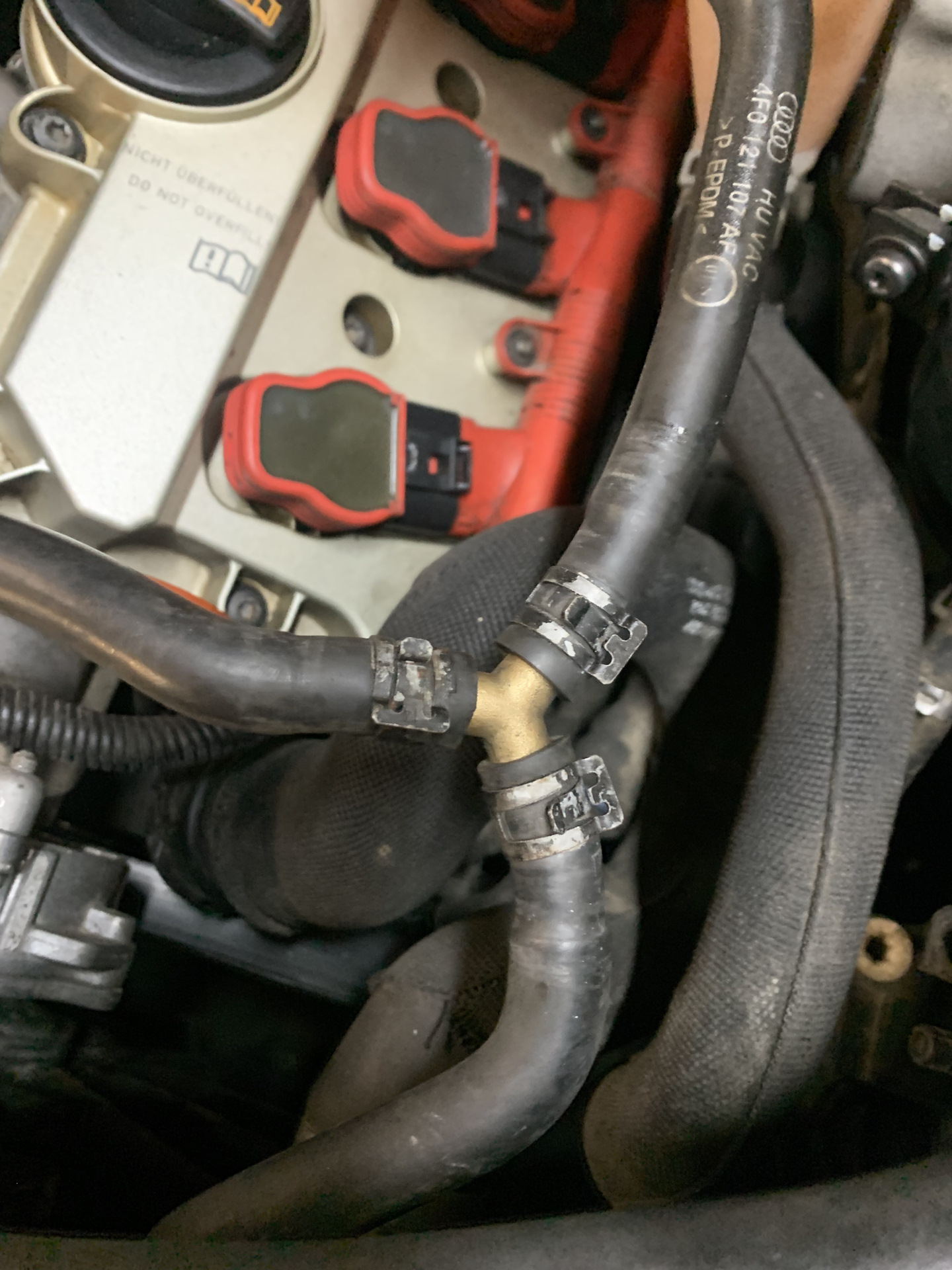

Попутно заменил как мне кажется проблемный тройник. Стойкое ощущение, что он у всех ломается. У товарища на этом же кузове 2.4 так же этот тройник обломился. Заменил на латунный изящный тройник)) Навечно в общем. Закрашу его ещё в черный для презентабельности)))

Ну и как водится, реставрировал нижнюю защиту клипсами и прочим, после рукожопов… В общем, сделал по фен-шую, с затяжными пластиковыми клипсами.

Тройник лучше смени на пластиковый т. к G12+ любит кушать цветные металлы.
2 года — полет нормас!.. 🤷♂️
semen31rus31
Прошло почти 3 года, недавно смотрел, всё ок 🤷🏻
