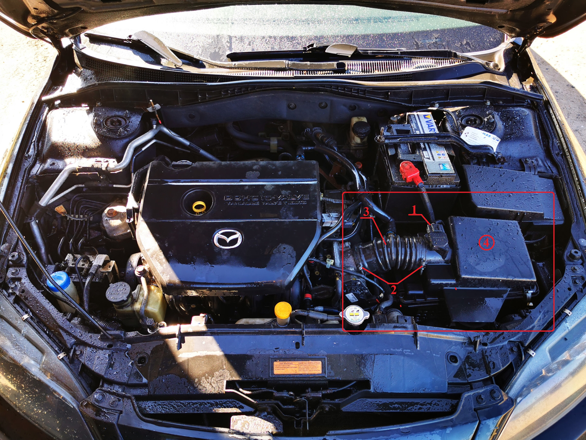

1) Снял воздушный фильтр с коробом:
1- снимаем фишку → 2- раскручиваем стяжки → 3 — убираем гофру → 4 — снимаем воздушку (просто аккуратно тянем коруб вверх) .
