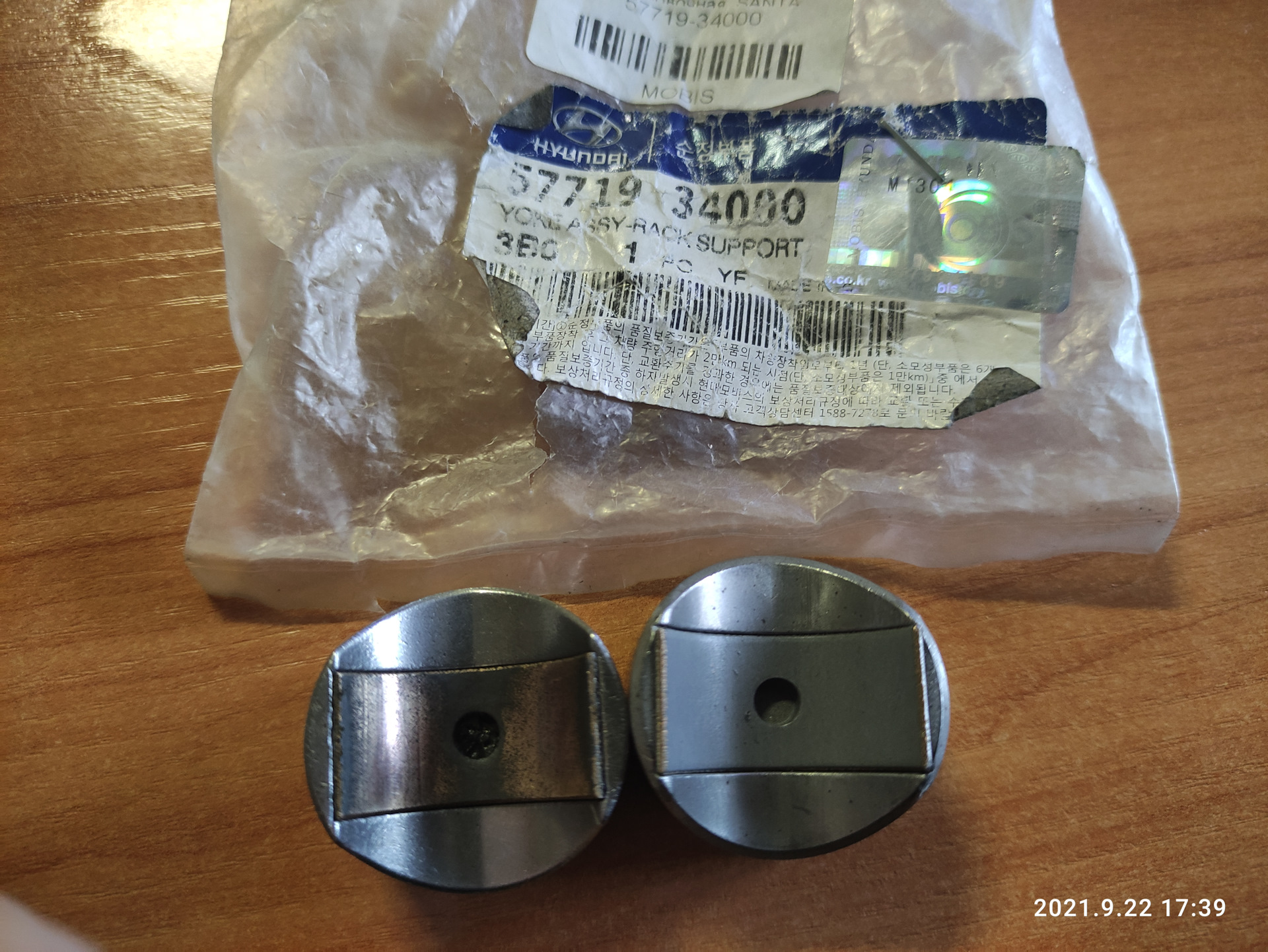

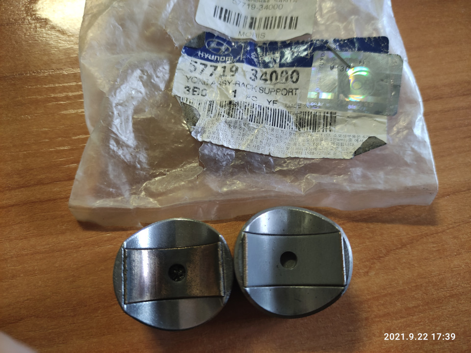

Решил залезть посмотреть на поджим рулевой рейки, не разбило ли его. Оказалось сухарь состоит из 2 деталей: собственно металлической болванки и вставыша миллиметровой толщины из бронзы с покрытием из тефлона.
Тефлоновое покрытие на вставыше сточилось до бронзы в местах трения о саму рейку.
Поменял прижим на капролоновый обильно всё там смазав и подложив под прижимную пружинку шайбу толщиной около 1мм. Прижим из капролона лежал давно, был выточен на перспективу нахаляву.
Стуки, конечно, ушли. Но рейка стала туже. Поездив так с неделю понял что меня не устраивает тяжесть руля. Ослабление регулировки особо ничего не дало. Пришло осознание что тефлон в той паре трения очень помогает скольжению.
На просторах интернета был найден прижим от Хюндая под рулевую рейку 27мм. Вставыш по фото выглядит как наш. Сам прижим немного отличается размерами. Цена — подарок, 250р.
В итоге переставил вставыш с купленного прижима на свой и всё собрал с тефлоновой смазкой.
Итого сейчас вставыш стоит от Хюндая и дополнительная шайба 1мм под пружинкой прижима.
Отрегулировал следующим образом: затянул до упора и отпустил на 120 градусов. Руль опять вращается легко и нет никаких стуков.

У тоёт так же сделано, да почти все рейки сейчас идут со вкладышем бронза+тефлон. А вот диаметр рейки 27мм не часто используется, пришлось поискать. Обычно 28мм рейки, и на Хюндаях в том числе.
Там наверное не тефлон, а какой нибудь бабит и на бронзе он хорошо приживается.
По внешнему виду и по скользкости больше напоминает тефлон(ptfe)
Надо было не из капролон, а из фторопласта точить. Может тоже работало бы
Фторопласт не подходит — он мягкий, быстро разбивается
