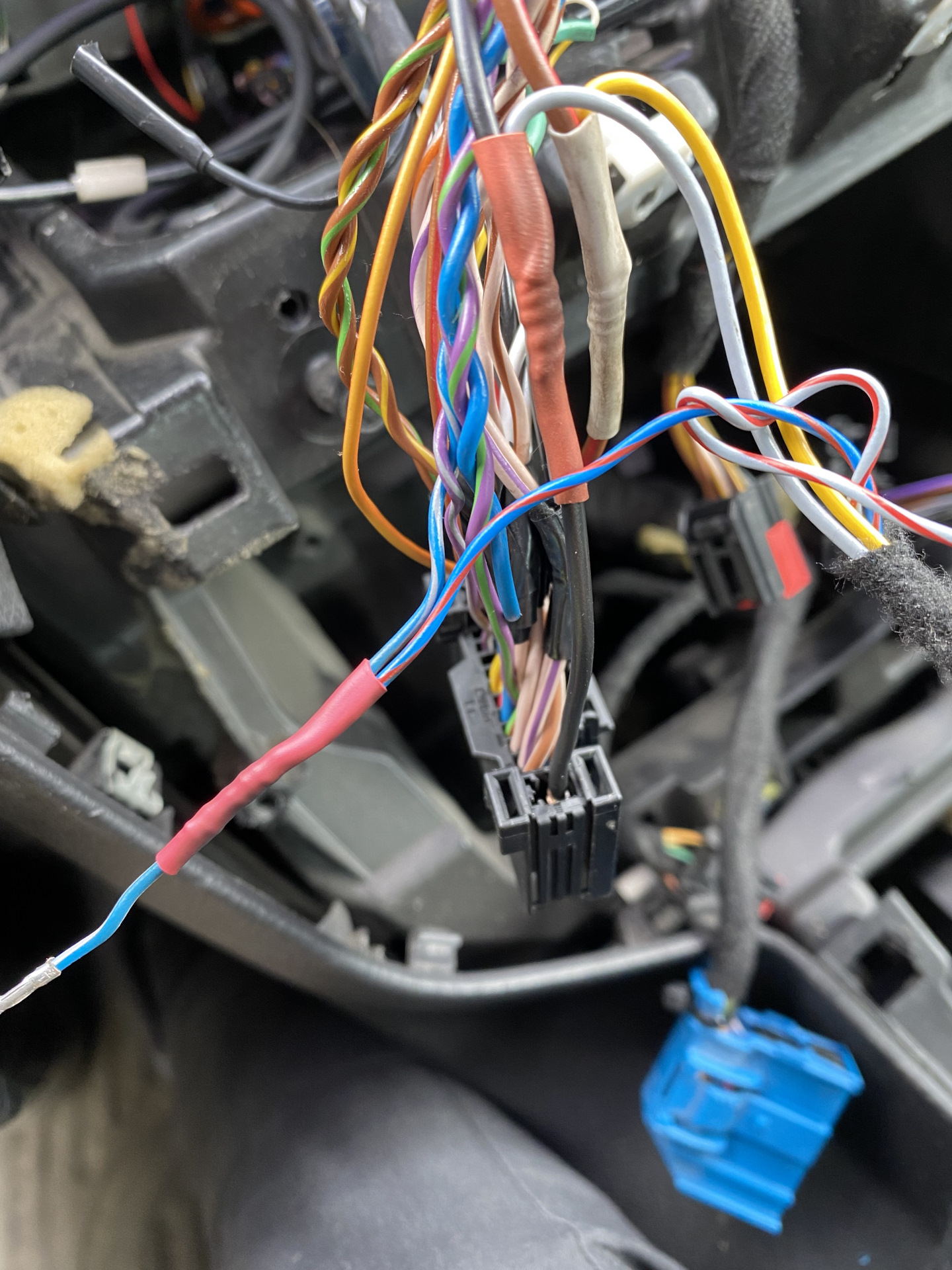

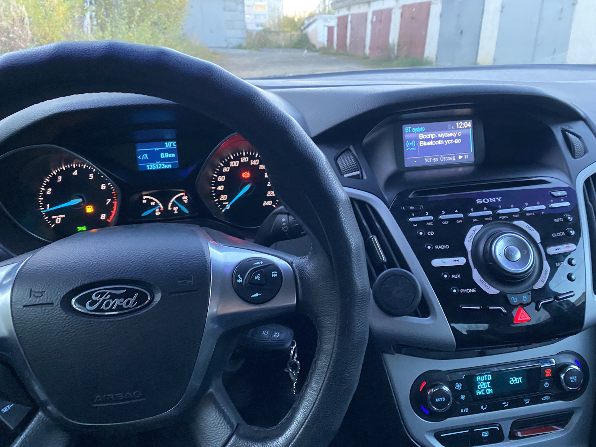

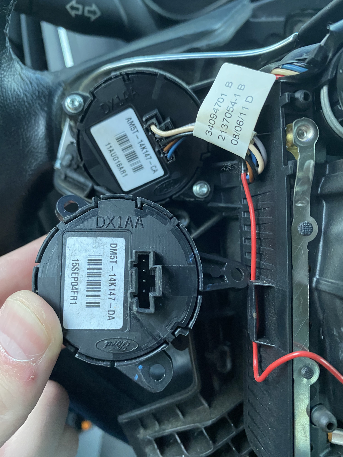

Всем привет. Спустя год после замены экрана и рамки наконец то установил блок Bluetooth. Так же заменил кнопку на руле на voice. Осталось найти центральный динамик и микрофон.
Блок Bluetooth и проводку для подключения купил у — www.drive2.ru/o/NastaVnik
Хороший продавец, все объяснил и все рассказал, обращайтесь.
Кнопку voice пришлось заказать на AliExpress. Цена вышла всего 800р и бесплатная доставка. Пришла за 16 дней. Кому нужно пишите, скину ссылку.

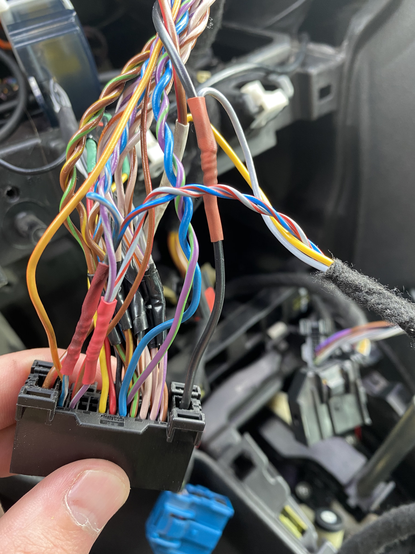

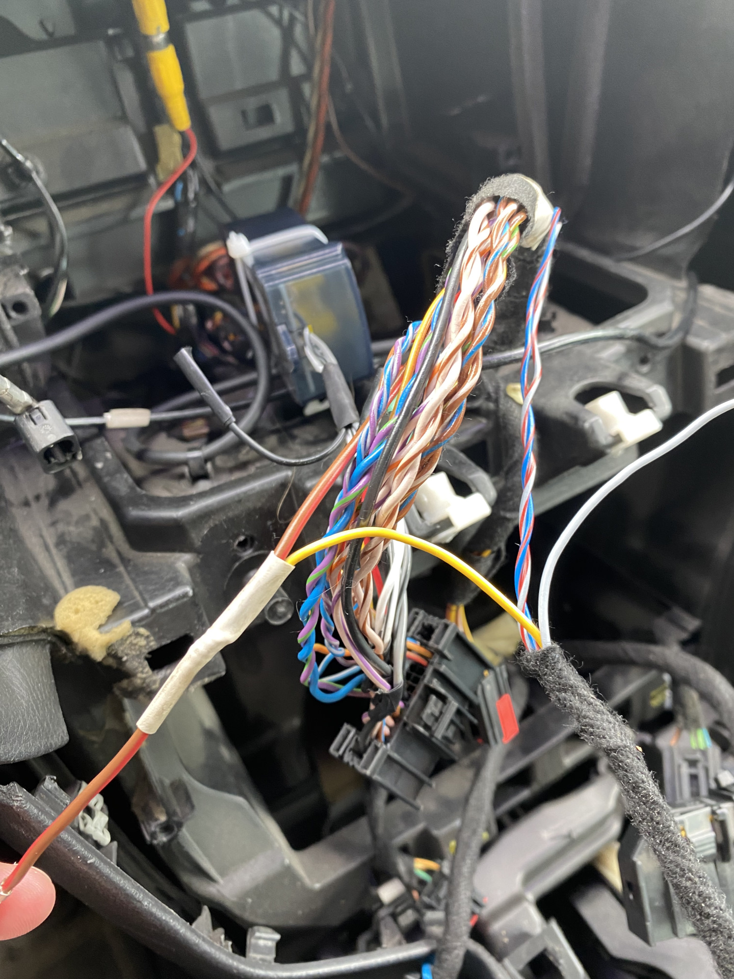

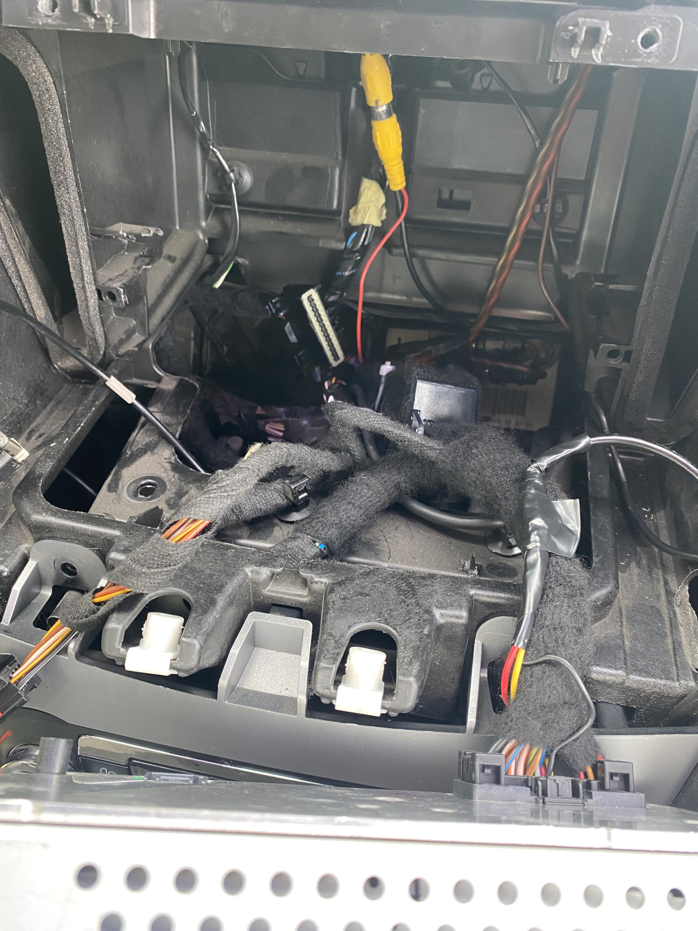

Всю проводку подключал как и посоветовал www.drive2.ru/o/NastaVnik Доставал из разъема каждый пин, зачищал и подсоединялся. Ничего не резал, после сделал все в термоусадку. Получилось все максимально аккуратно.

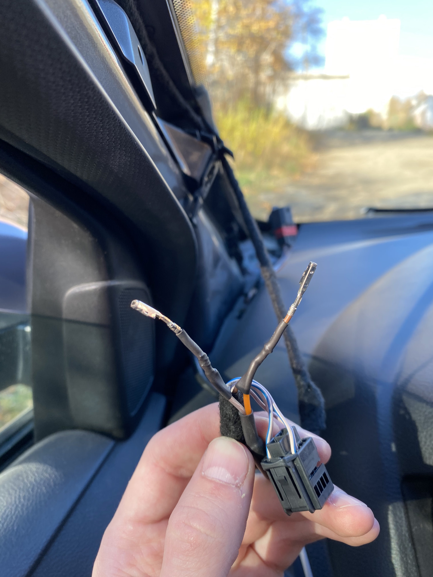

UPD: 06.10.21 наконец-то установил микрофон. Теперь SYNC стал слышать меня. Проводка под микрофон была, нужно было только врезаться в неё в стойке. Делал по старой схеме. Достал пин, врезался в проводку, надел термоусадку, вставил пин обратно. Все максимально аккуратно.
