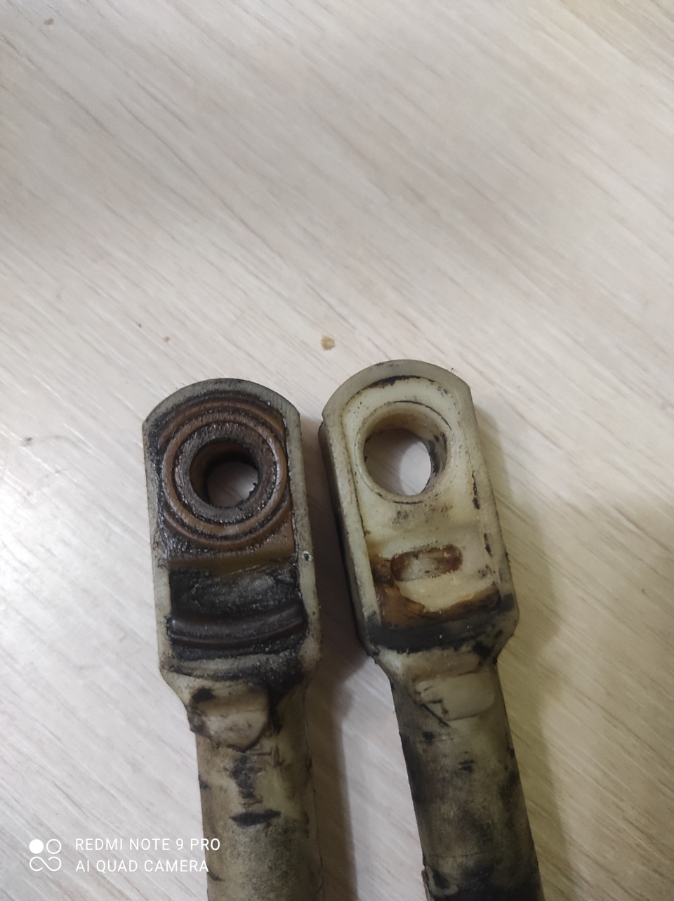

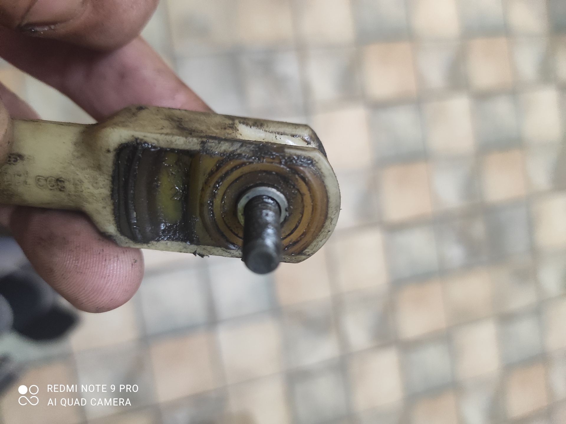

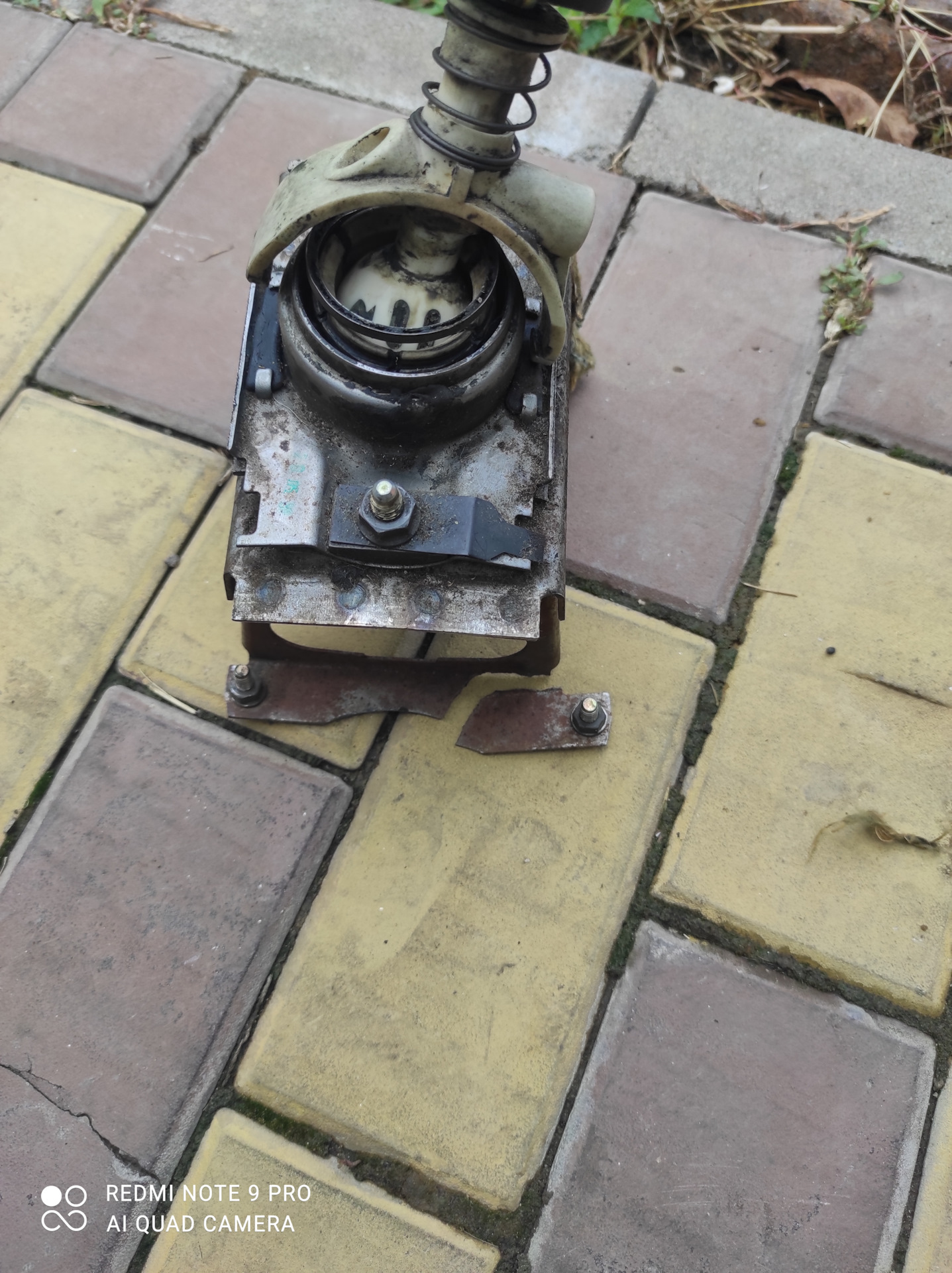

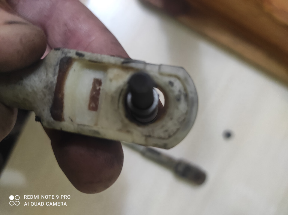

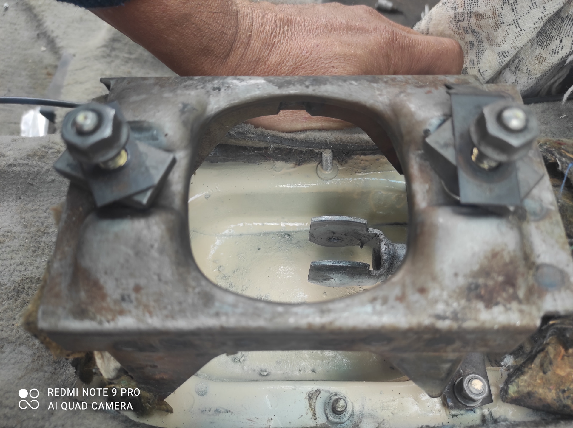

Также увидел что втулка болтается на соединение с кулисой

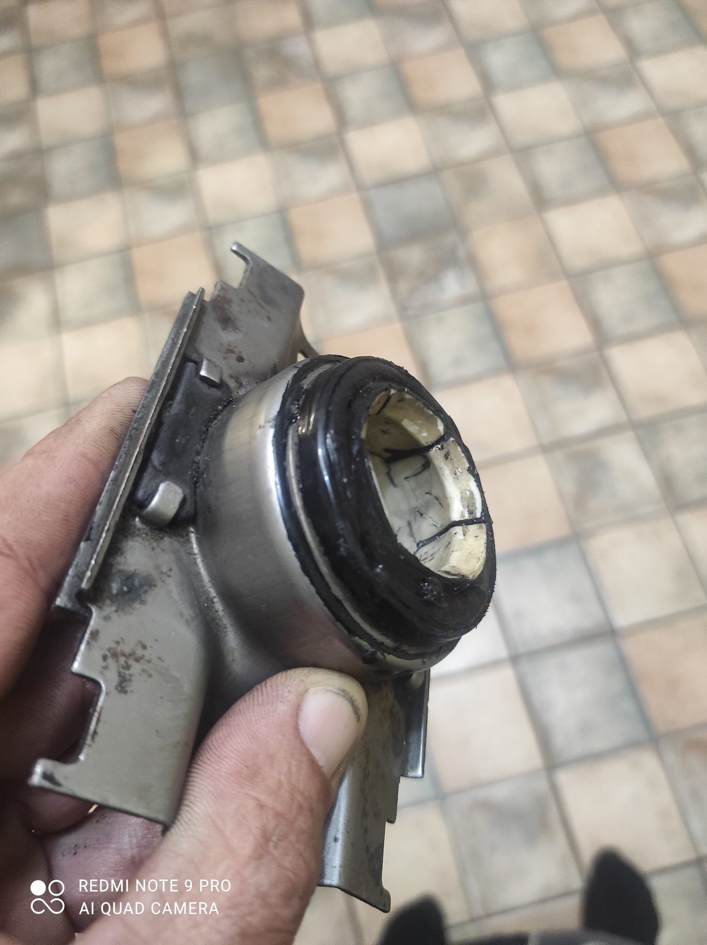

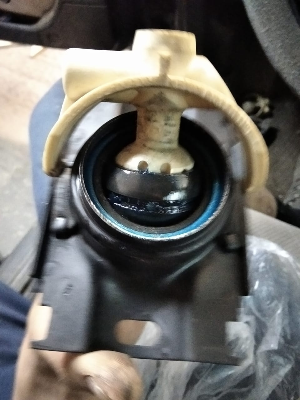

Был в запасе рычаг в сборе, но тоже уставший, но с живой втулкой

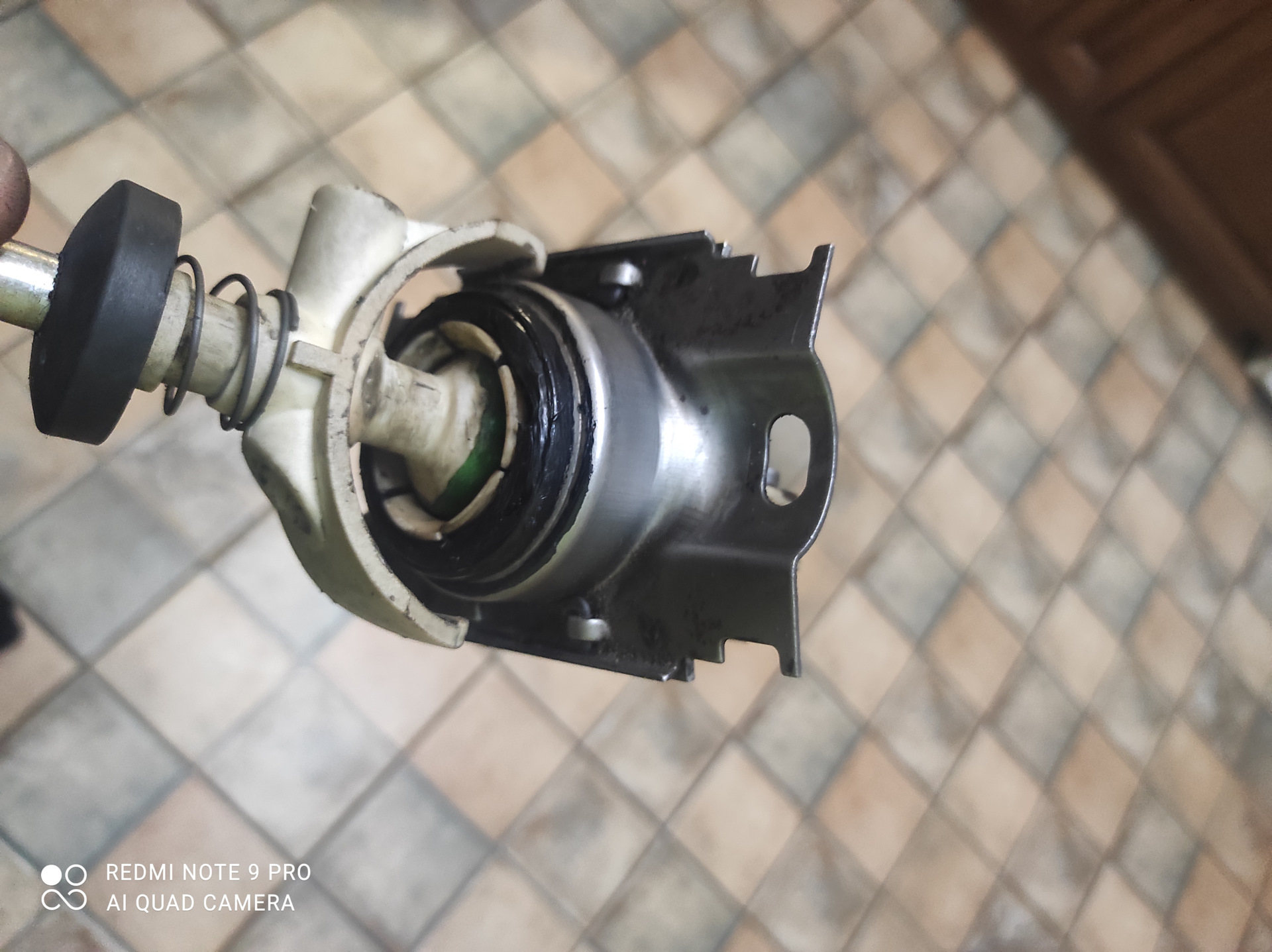

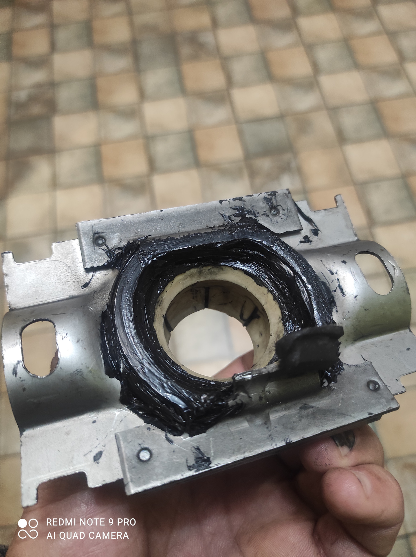

Прям залито, не знаю как называется материал, но он мягкий, из него же изготовлены вставки под средние салазки сидений, на моем рычаге он просто выкрошился

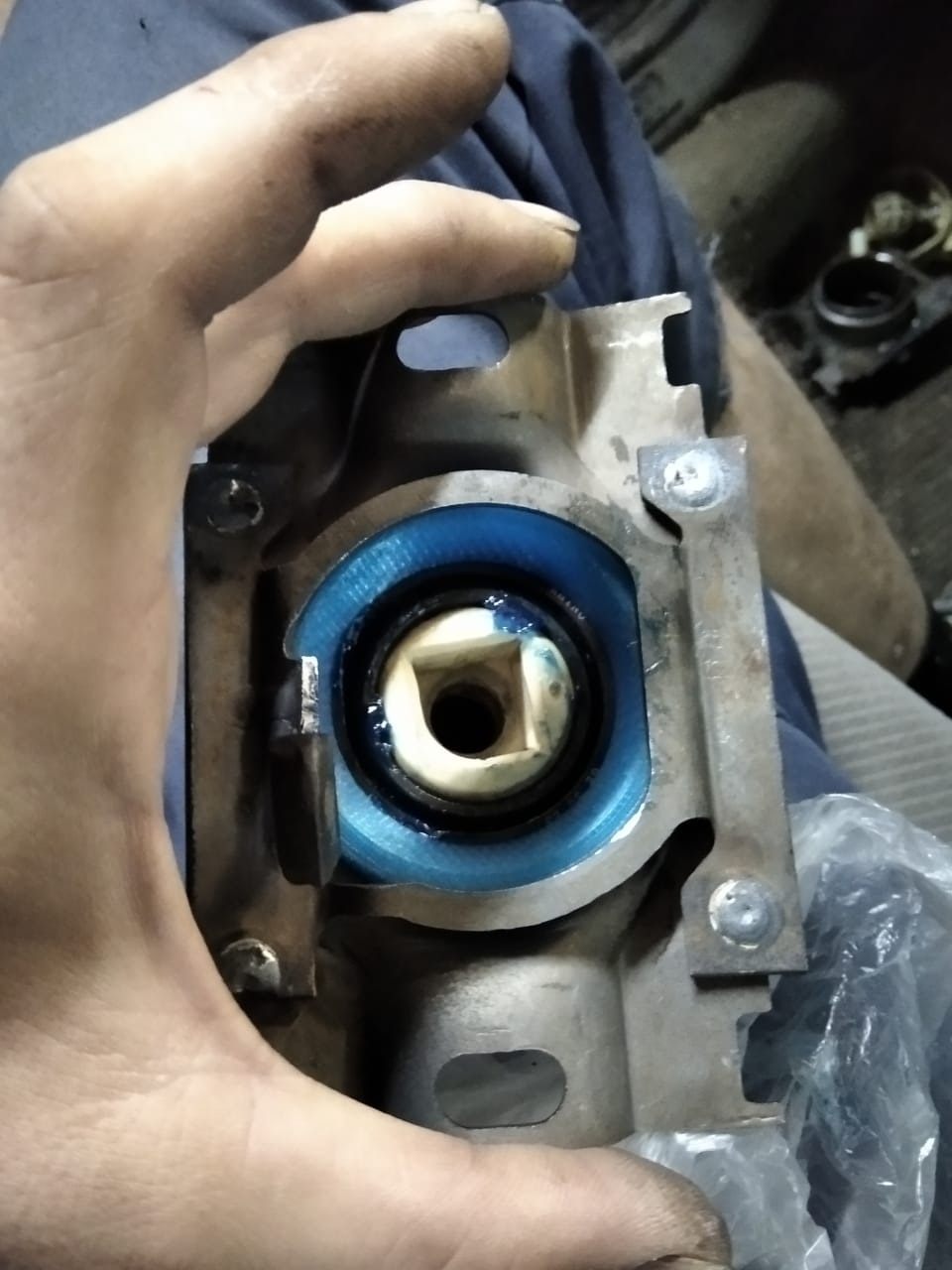

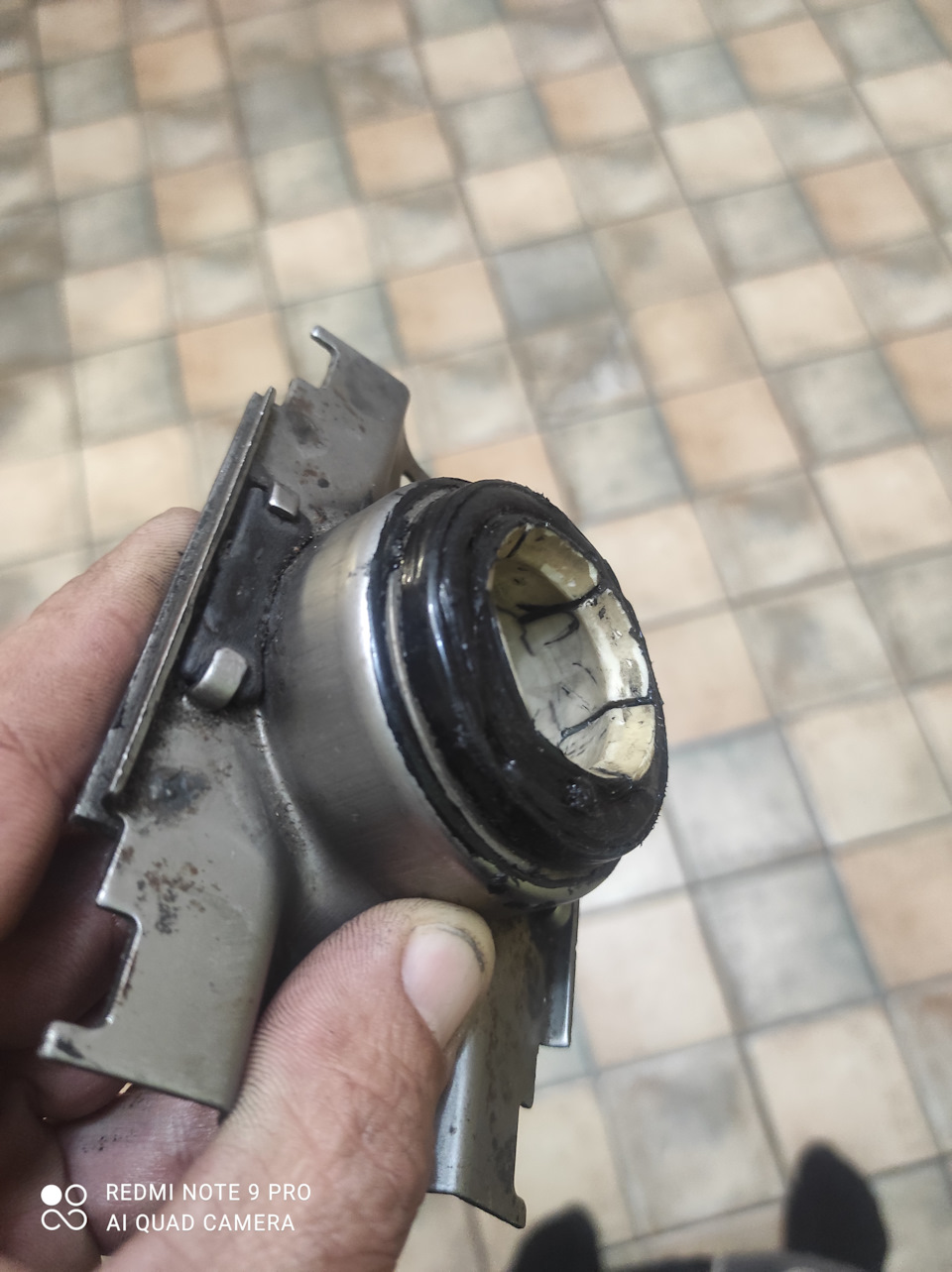

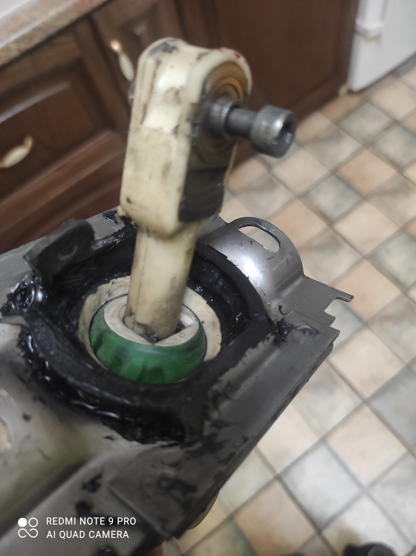

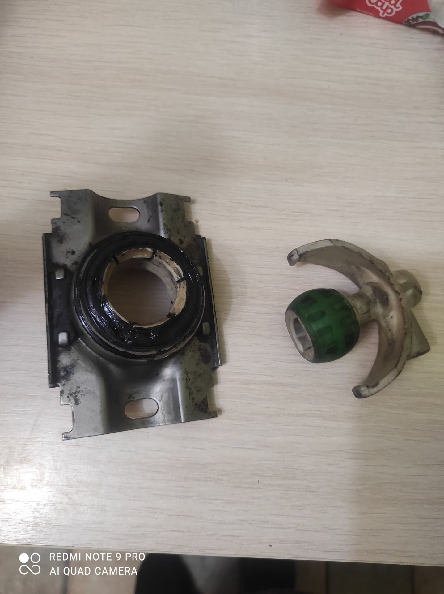

Удалил резину демпфера, стянул лепестки нитками и заполнил стекольным клеем
Обрезаем горлышко от пластиковой бутылки и с помощью фена обтягиваем шар
После того как стекольный клей высох разрезаем нитки стягивающие лепестки( через щели между лепестками) и с довольно большим усилием вставляем шар

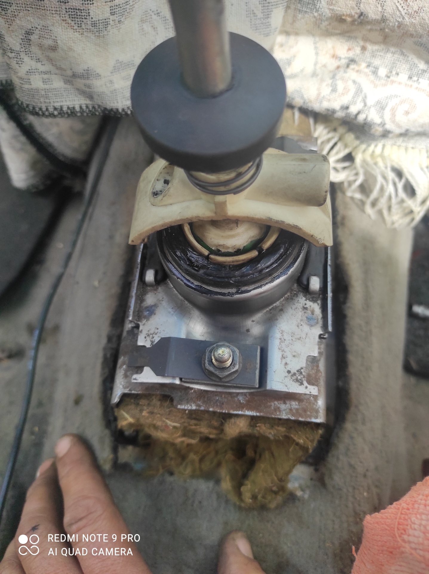

И собираем все до кучи
Ну и немного сварки, кронштейн и шпильки, немного грунта и краски.

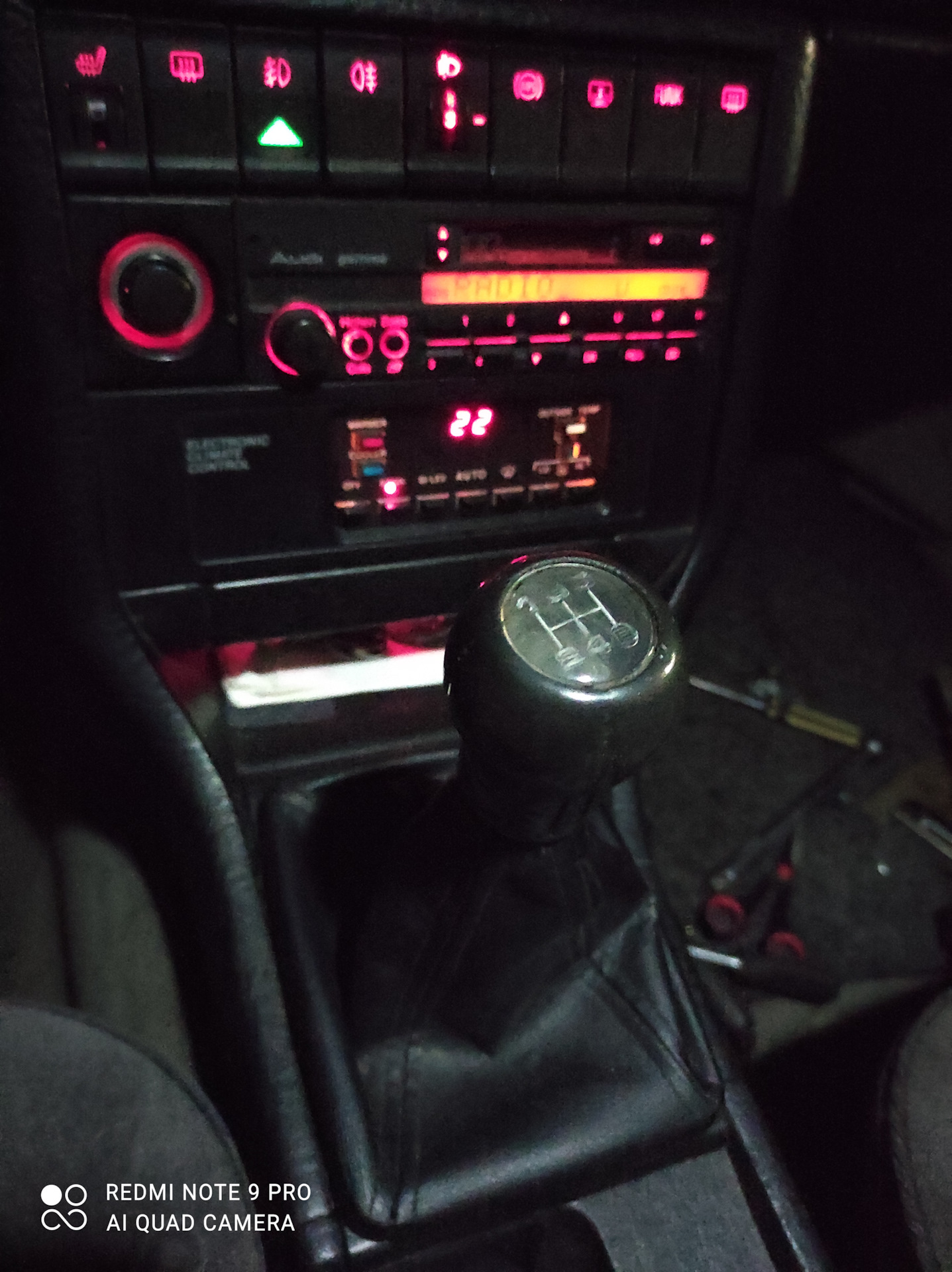

Ставим наш отреставрированный рычаг переключения
В итоге люфта нет, включение передач четкое.
Ничего нового, куча записей о подобной реставрации рычага. Посмотрим сколько отходит… Ну и в запас второй рычаг хочу отреставрировать другим способом
