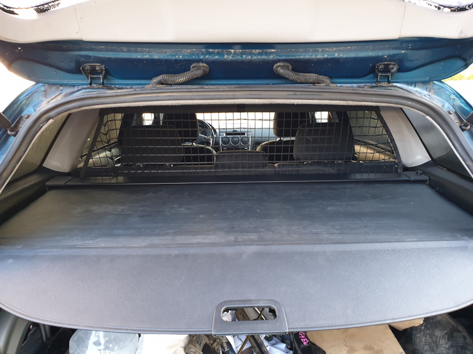

Приветствую.

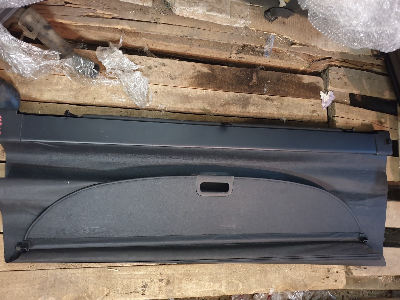

Вот сразу не обратил внимания при покупке что шторки нет.
Цены на целые, скажем не очень приятные.

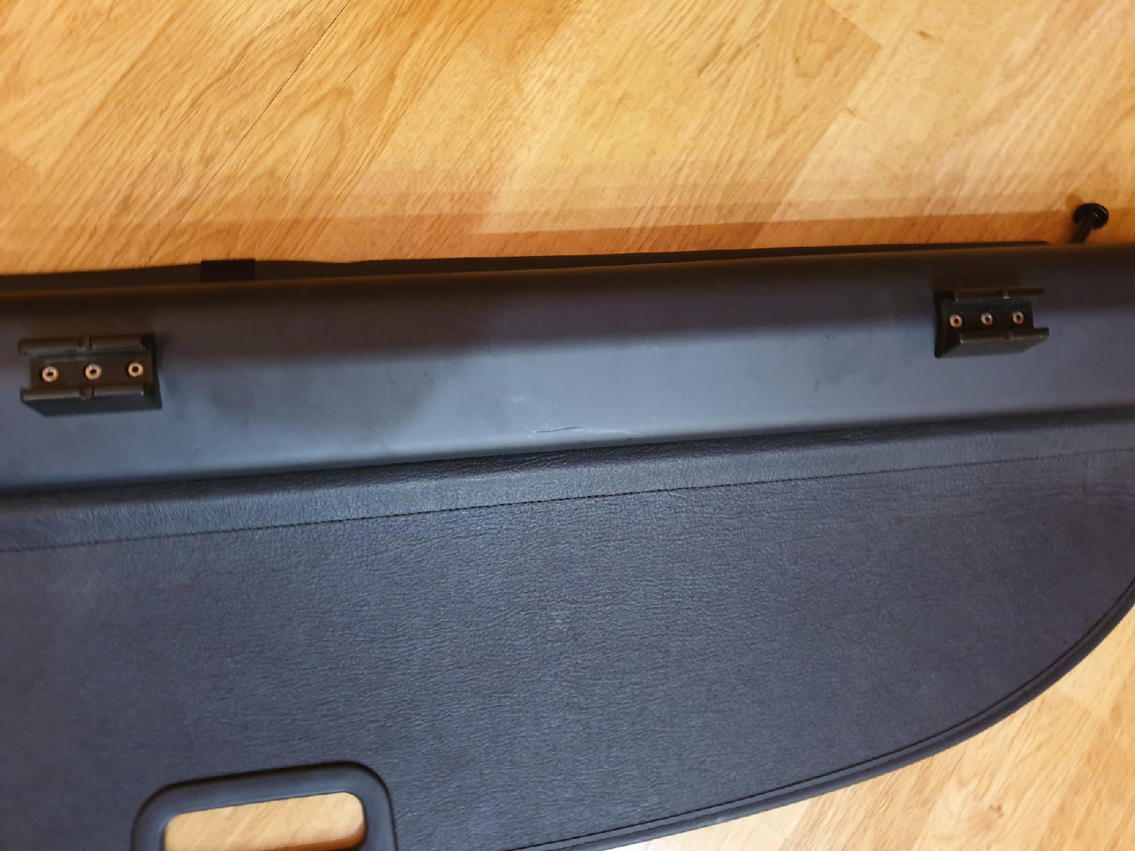

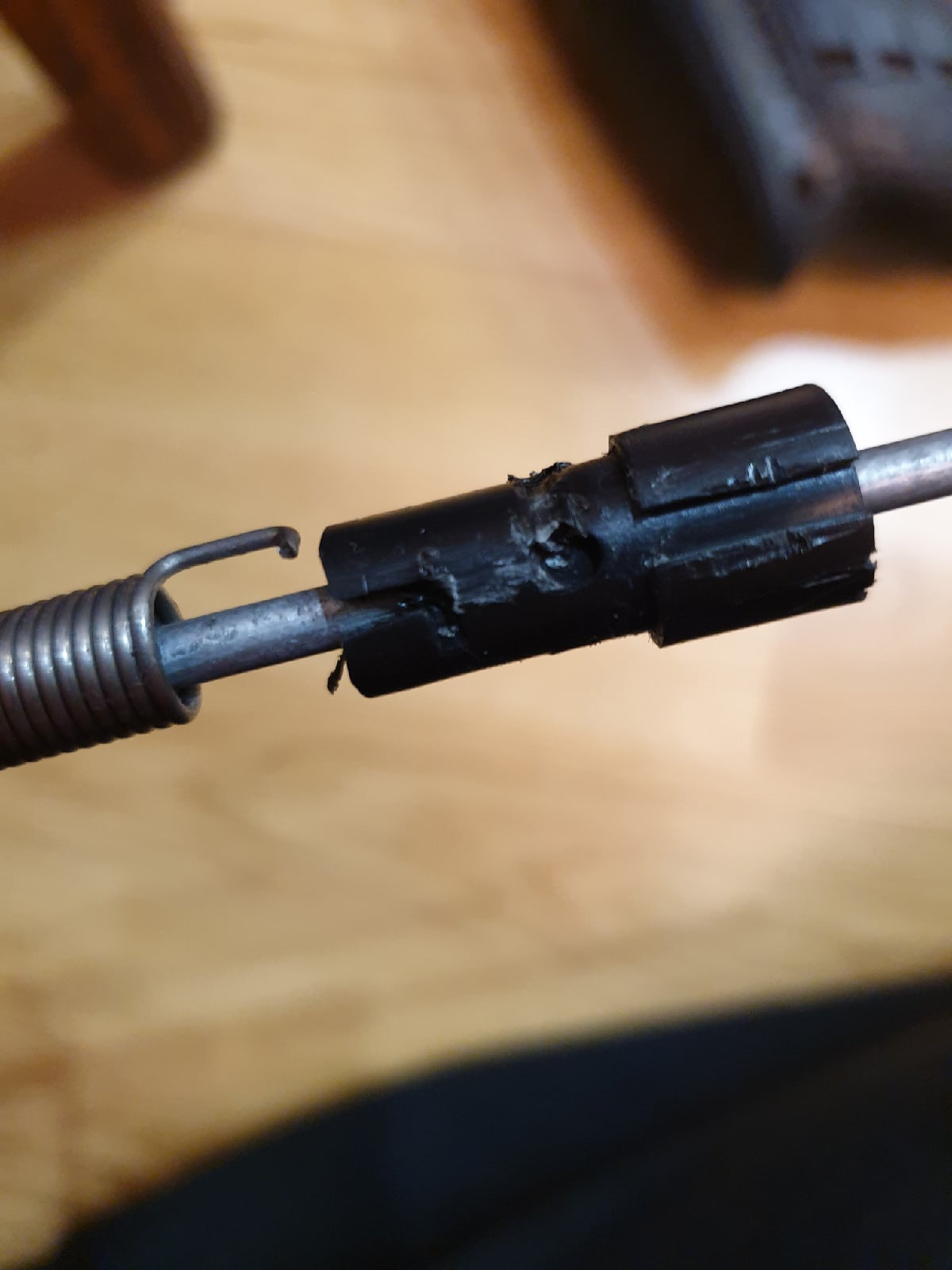

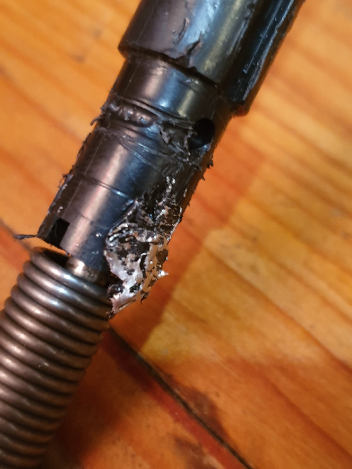

Нашел целую но с сломанной смоткой, за символические 600 с чем то рублей :)
Изучил способ ремонта www.drive2.ru/l/4340087/ да и купил.

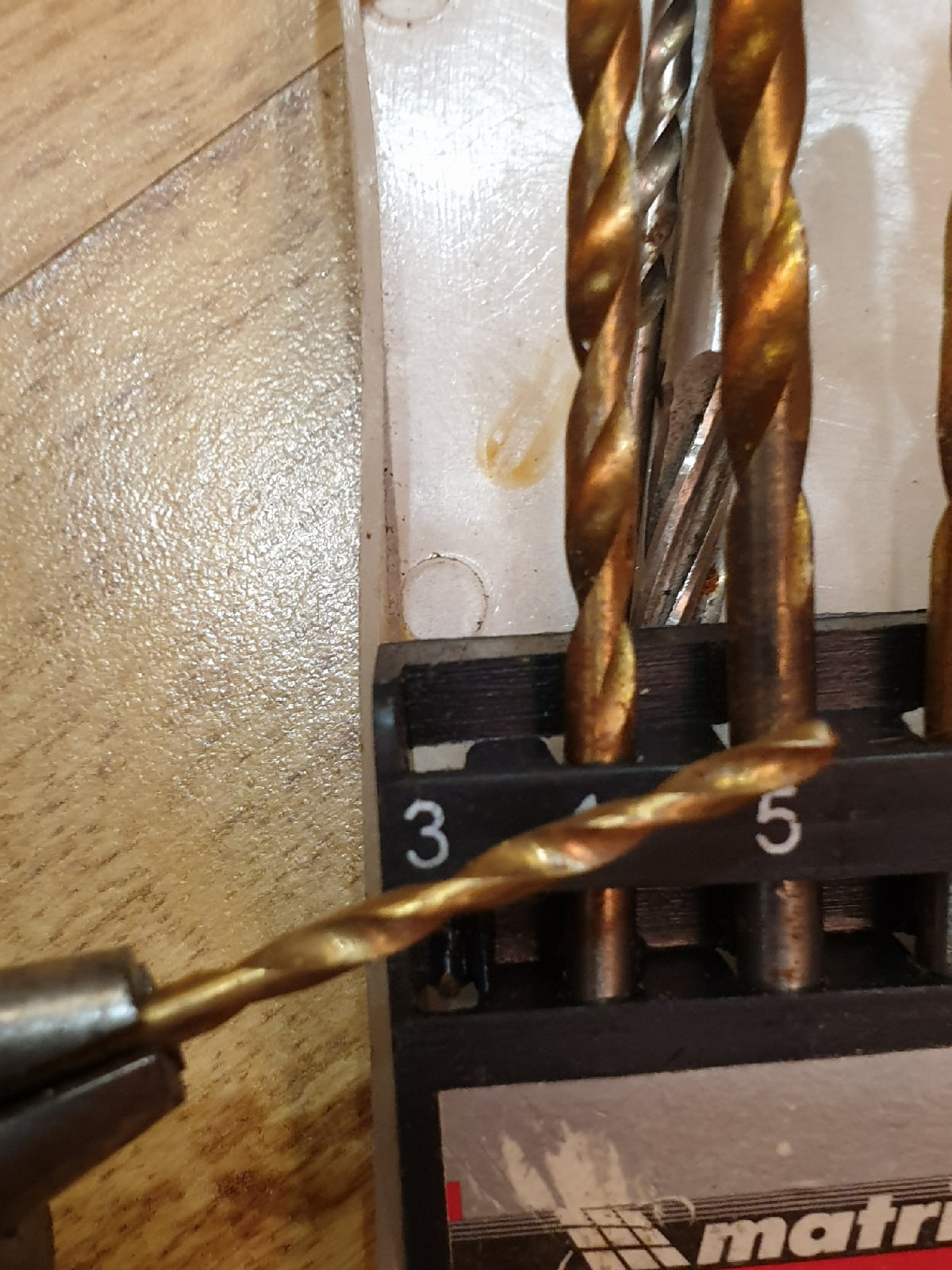

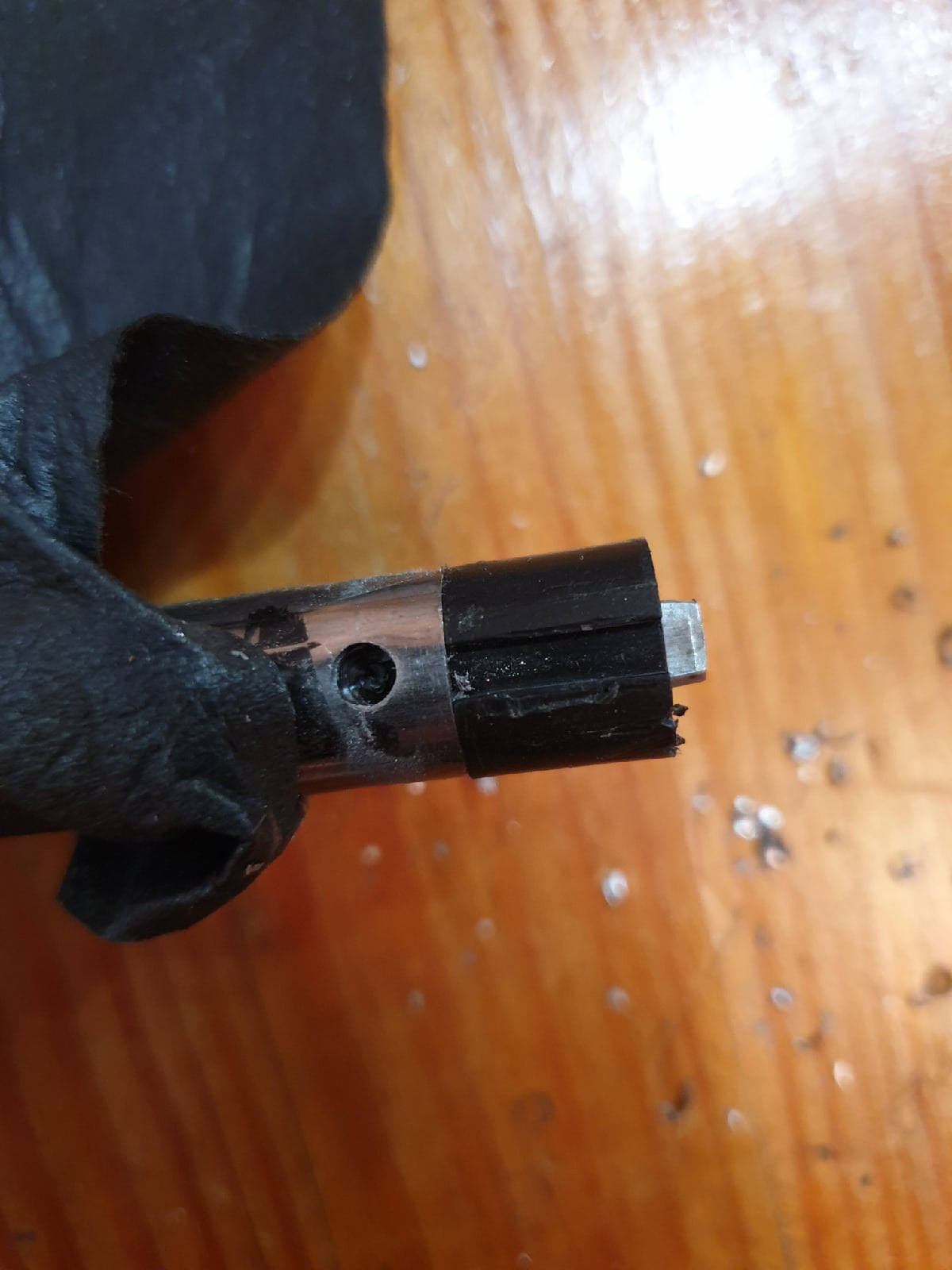

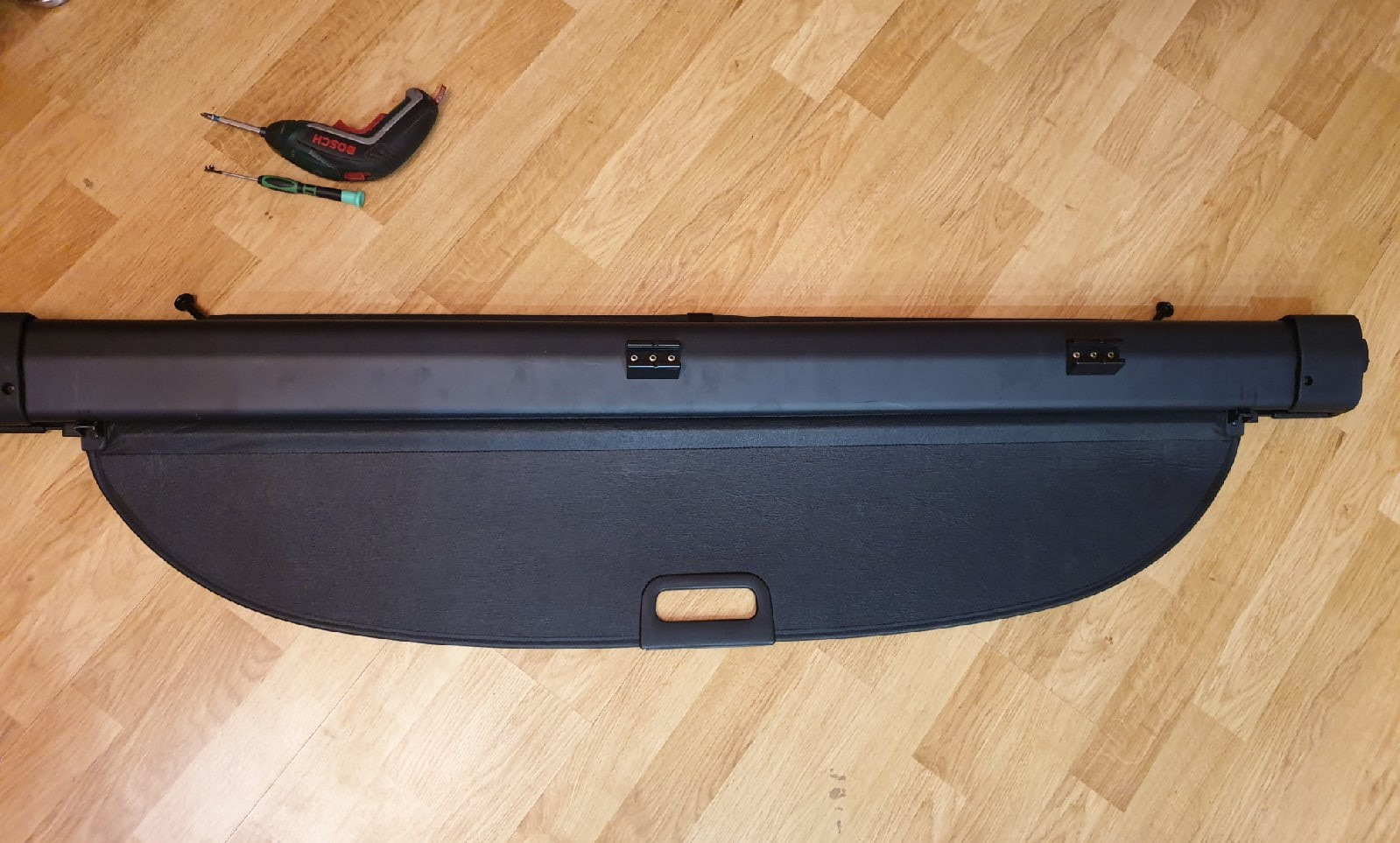

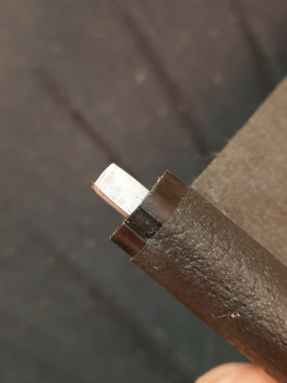

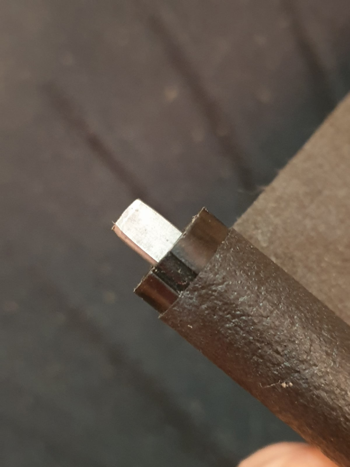

Далее нужно немного отклеить шторку и высверлить вальцовку, читал есть и другие способы, но этот самый простой на мой взгляд.
Пробовал даже собирать как есть и скручивать, но без толку все равно срывает пружину.
Паяльник пошел в дело. правда припоя тоже намазал :)
В этот раз после заталкивания и закручивания все стало отлично.
Посмотрим на сколько хватит :)

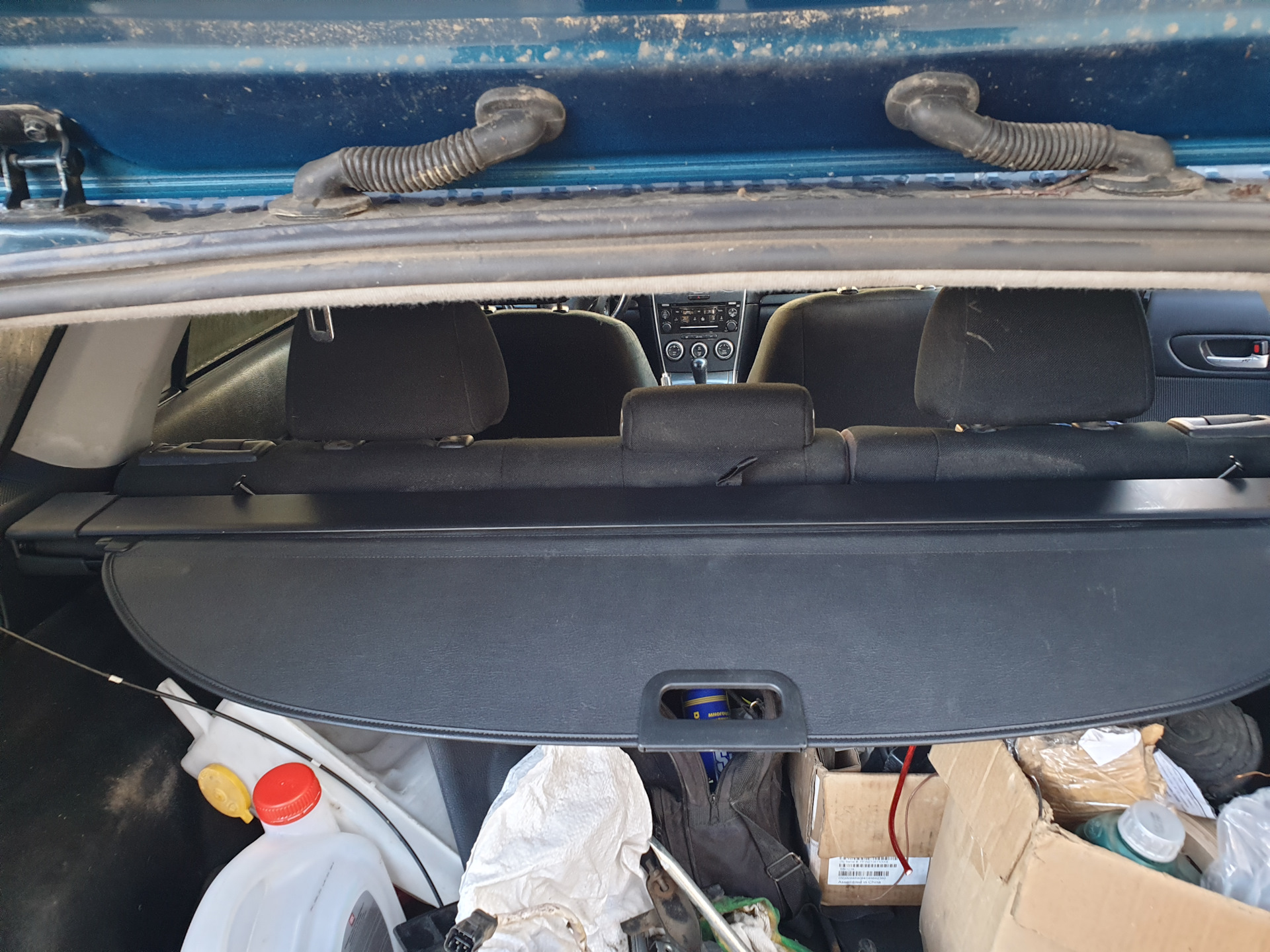

И мне вот интересно а для чего снизу вот эти крепления?
Как то так, доукомплектовал машину полностью вроде как :)
Утром поставил на место :)
Спасибо за внимание.

Крепления для фиксации на тыльную часть спинки заднего ряда сидений, в разложенном виде, также возле ручек пасажиров имеются 2 маленьких углубления для сетки из роллеты, сделанно для того чтобы при максимальной загрузке багажного отсека, сумки либо коробки при торможении не летели на водительский ряд)
Понял спасибо :)
Крепления видел ага, ещё думал как она дотянеся до них :)
