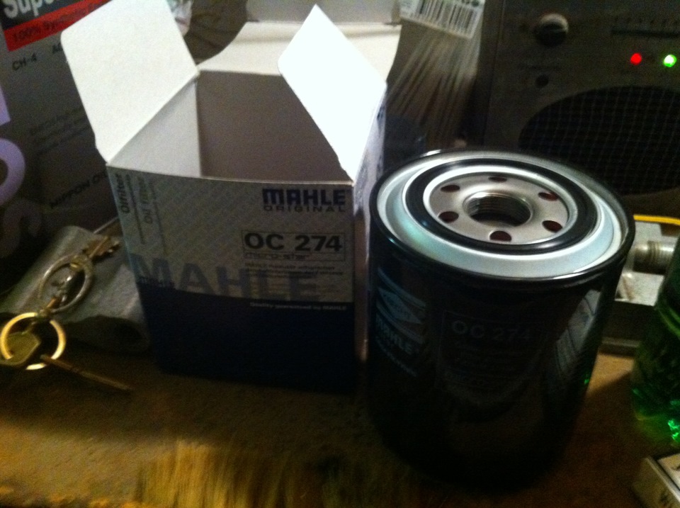

— ну и основная причина — при температуре -25 и ниже после предыдущей замены стала долго гаснуть лампа давления масла. Ну просто неприлично долго. На оригинальном масле в морозы лампа гасла еще во время прокрутки стартером. Это мне показалось несколько странным, при одинаков низкотемпературном индексе вязкости масел — 5W. Списал это на последствия смешивания различных основ масла. Попутно решил заменить оригинальный фильтр на фильтр с обратным клапаном Mahle ОС274.

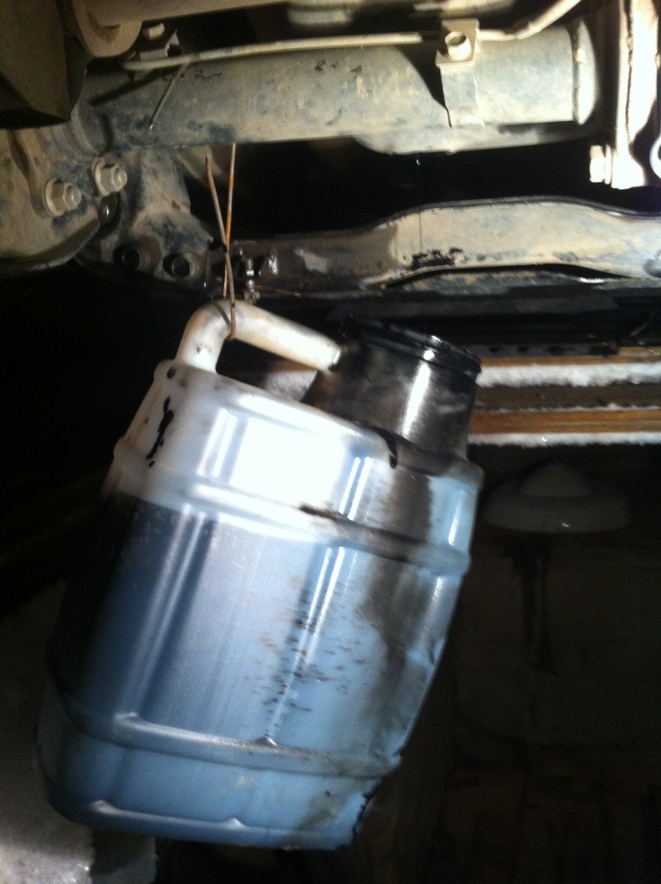

При сливе старого масла нашлось место рационализации и балке переднего моста

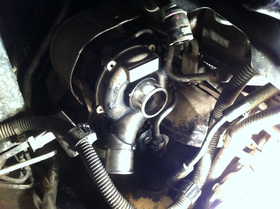

При смене фильтра обнаружил, что турбина снаружи покрыта слоем масла. На фото оно уже обтерто, но следы его видны. Больше похоже на какой то одиночный выброс, нежели на перманентную утечку. Надо будет понаблюдать на этим местом.

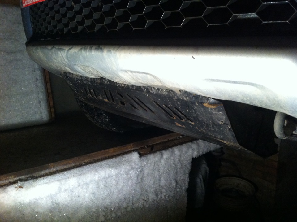

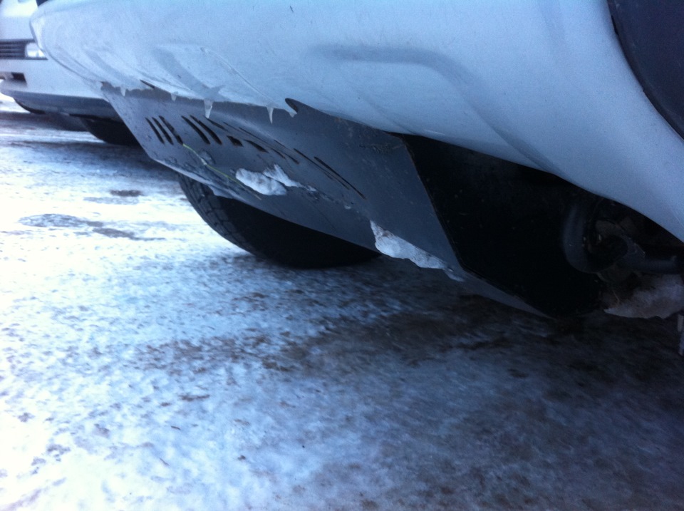

Теперь касательно последствий покатух. Помимо хорошего настроения и опоздания в гости к друзьям на два часа привез с собой погнутую защиту — последствия штурма замерзшего ручья.
Выглядело это примерно так:
Проблемный участок таки был далее пройден без проблем:
Как оказалось в последствии, в русле ручья лежал камень не видимый под слоем снега и льда. Этот камень далее доставил огорчения ехавшему следом Патриоту — он погнул об него рулевую тягу.
В итоге, снятая в процессе замены масла защита, воздействием прецизионного инструмента в виде кувалды, на взгляд непосвященного человека приняла свою почти оригинальную форму:

Хомут затяни сильнее, у меня также было.
Если на турбинке масло — можно поставить маслоуловитель.
машину до ума доводить надо с завода
С маслоуловителем то вроде все понятно. Но вот откуда масло снаружи турбины, вот в чем вопрос…
