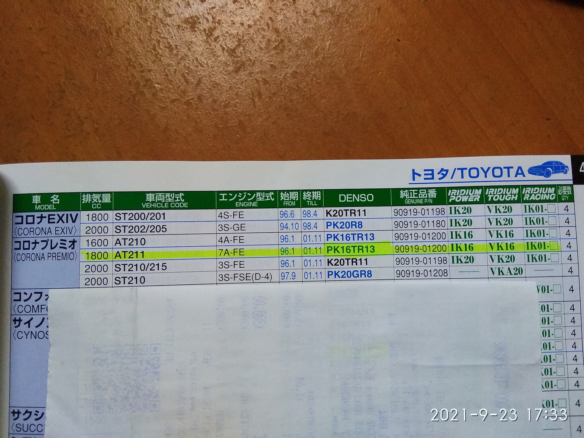

Оригинал по каталогам DENSO PK16TR-13
Двухконтактные свечи с напылением платины для защиты электродов, стабильности работы и с зазором 13мм. Стоимость космос: 800р./шт. В защиту могу сказать, что ходят 50000км. точно, но периодически нужно чистить (только не наждачкой, чтобы не стирать слой платины). Для мотора с обедненной смесью lean burn важен именно зазор 13мм., это подтверждают форумы, отзывы и мой опыт. Работа более стабильная, особенно ощущается на малых оборотах. Отмечается, что использование других свечей способствует сокращению срока службы высоковольтных проводов.
