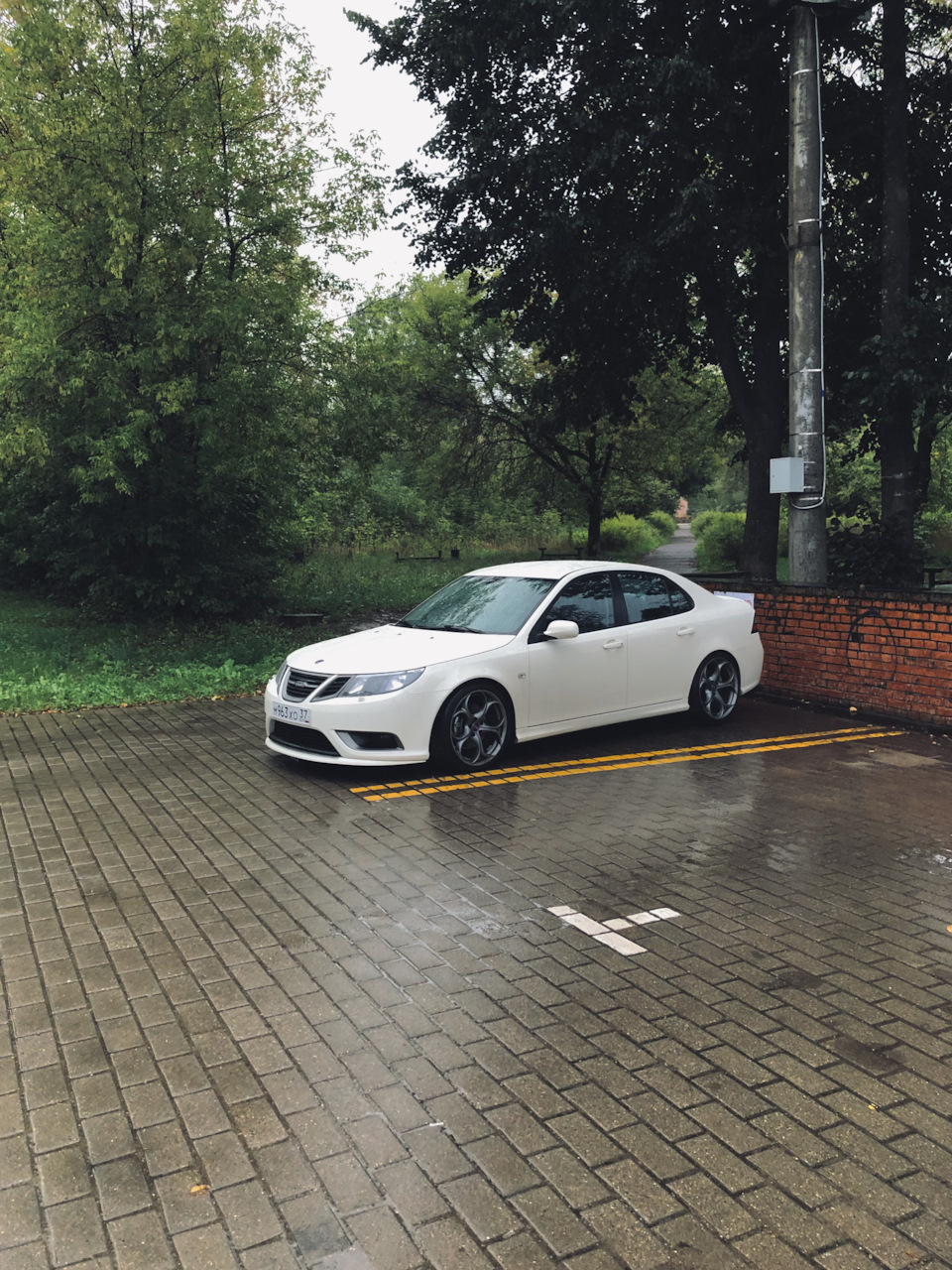

Saluto! Сейчас будет история длиною в 2 года.
Запись будет занудная, интересна дотошным до миллиметров и градусов\минут, а так же любителям невпихуемого ну и просто ценителям моего SAAB'а.

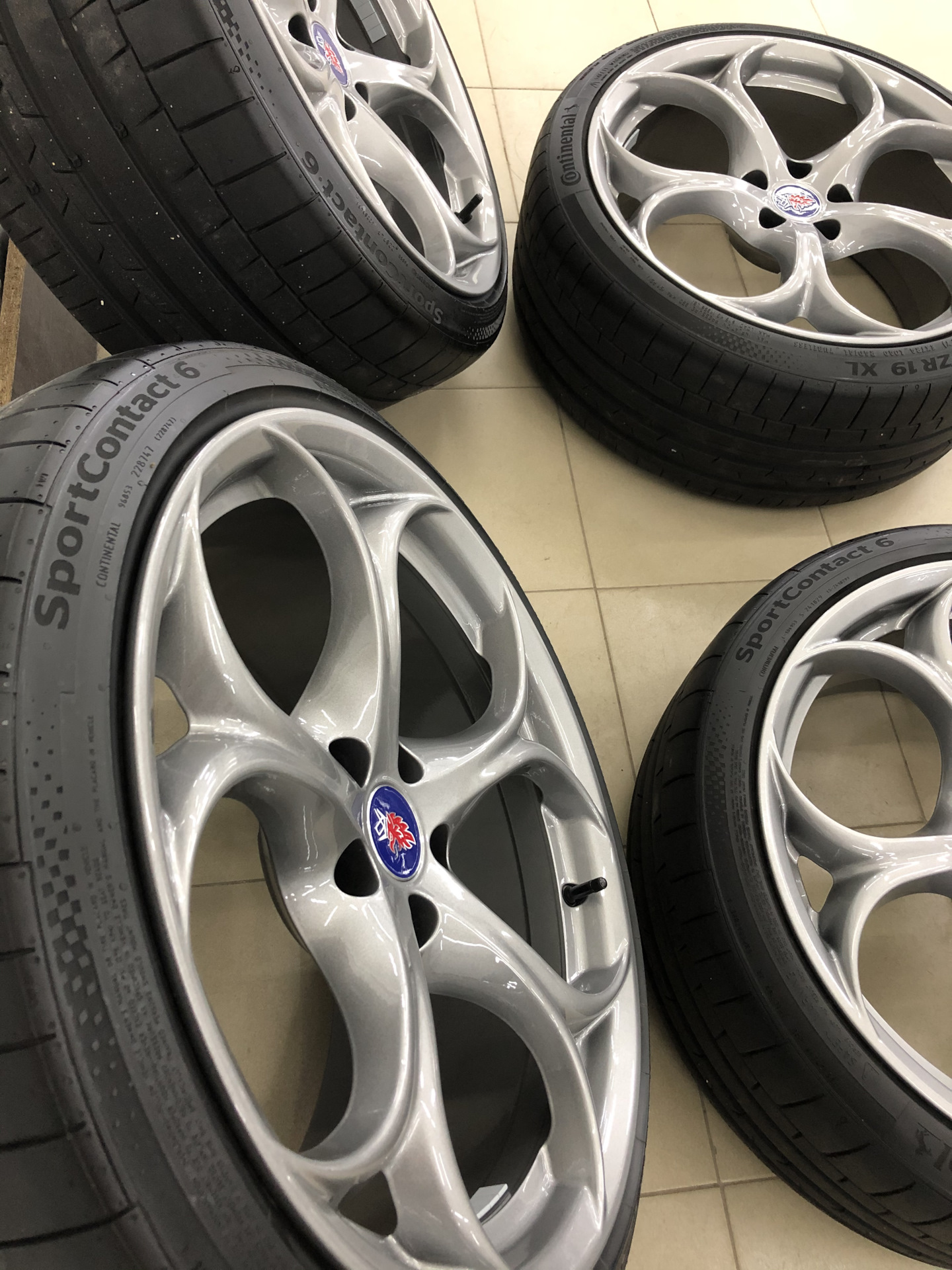

Пребывая глубоко влюблённым в Альфа диски и в минуты колебания меня беспокоил всего один вопрос — Совместимы ли мы?
— Перед 19х8,5 et35 — практически завод, размер многими обкатанный, нареканий нет.
— Зад 19х10 et41 — а вот это уже интересно. Вменяемого ответа никто не дал. Ответы были: от не влезет, влезет и уже проходили это, и третий, наверное влезет, но это не точно. Это всё действительно не точно, ведь помимо диаметра и ширины диска стоит учитывать его вылет, а так же: подвеску, параметры резины и развал (но это уже по месту). А ещё стоит учитывать, что некоторые из тех, кто говорили, что влезет, совершенно не парятся о том, что где то диск\резина трёт об кузов\подкрылок.
В общем вот Вам моя история любви и отношений с Альфа дисками, с подробностями и деталями. Кому то будет просто интересно, а кому то полезно. Погнали:

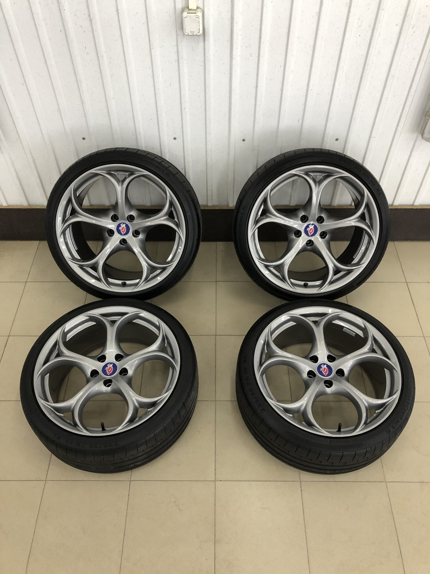

Самое начало, 2 года назад, история выбора: Диски Alfa Romeo Giulia QV 19 Pollici
Резина в параметрах 235\35\19 & 265\30\19: Continental Sport Contact™
Сразу скажу про резину. Она разноширокая, размер мной выбран по вкусу и эстетике посадки на диск одновременно с тем, что бы внешний диаметр и длина окружностей между передом и задом была максимально одинаковы:
— Перед: диск 19х8.5, на это размер диска самый идеальный размер резины 235\35. Во всех смыслах. Вид боевой и сексуальный одновременно, с таки слабо-уловимым натягом и без лишнего жира по высоте.
— Зад: диск 19х10. Пляшем от переда, учитывая, что резина должна быть шире и равна по величинам внешнего диаметра и длины. Получаем 265\30. На 10-ый диск эстетичнее была бы ширина 275, но с 30-ым профилем была бы сильно большая разница по диаметру и длине с передом, плюс подкрылок бы ахренел ещё больше, колейность больше. Можно бы было поставить 255\30, колейность меньше, подкрылку бы это понравилось, но за ESP опять же не уверен. Да и натяг стал бы совсем не красивым, плюс высота профиля стала бы ниже, что не красиво, менее комфортно, более опасно на наших дорогах. В общем оставляю 265\30: натяг присутствует, вид хороший, есть ракурсы где хотелось бы видеть 275, но и на 265 достаточно хороших ракурсов.
Стоит отметить, что вся головоломка с эстетикой и типоразмером резины верна для Continental SportContact, в других марках и моделях всё может измениться.

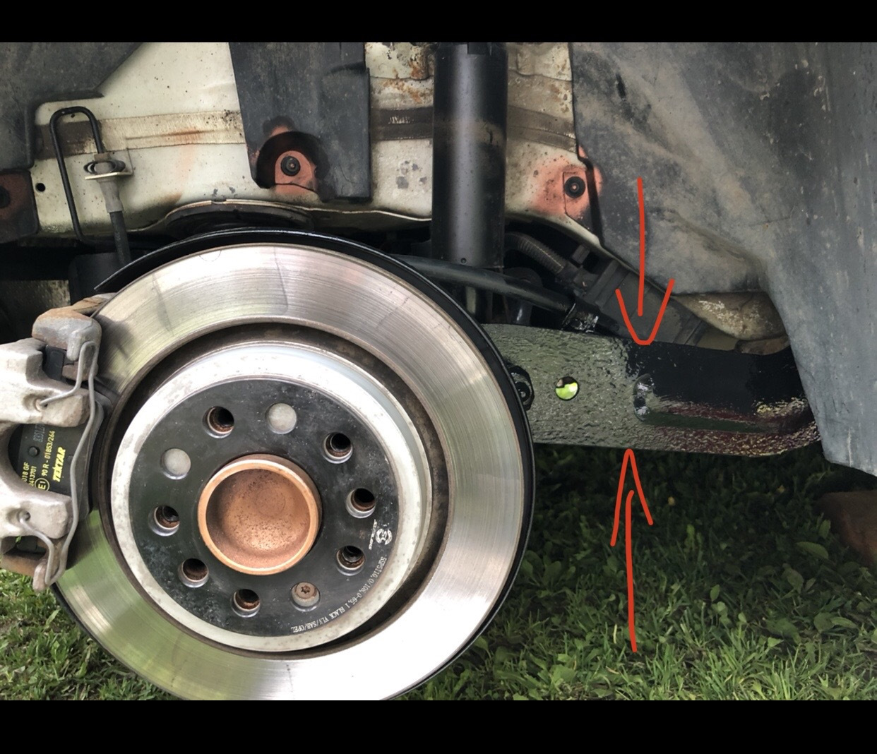

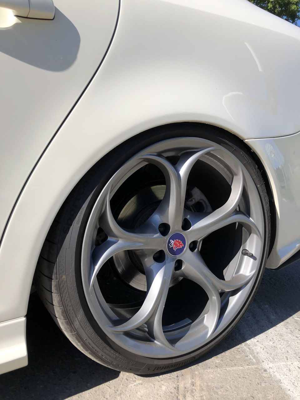

Колёса собраны, осталось прикрутить к машине. Далее история верна для SAAB 9-3 с подвеской -30 от Вектор подвески и родными стальными кулаками. Будь это -10, -40 или с алюминиевыми дорест кулаками, то ситуация уже бы была другой.

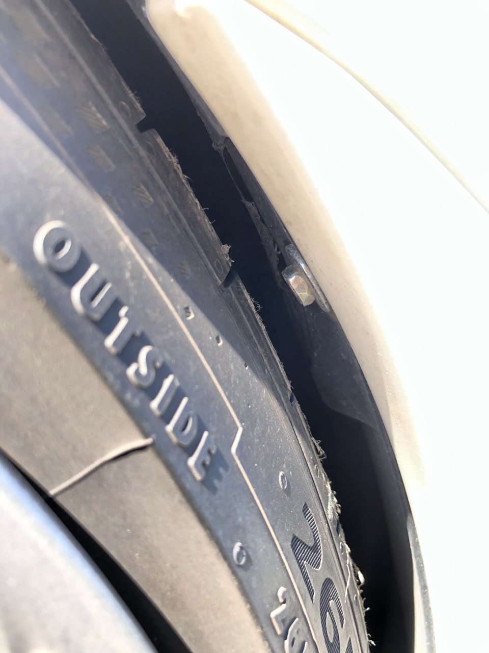

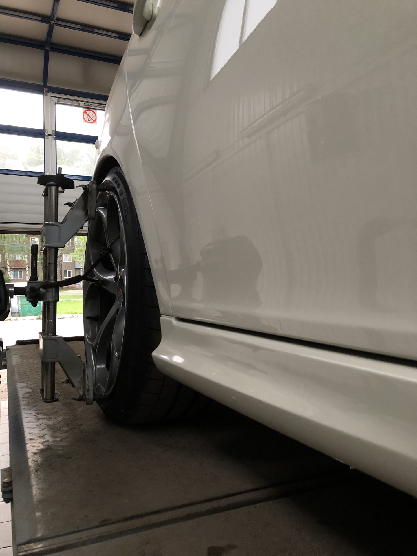

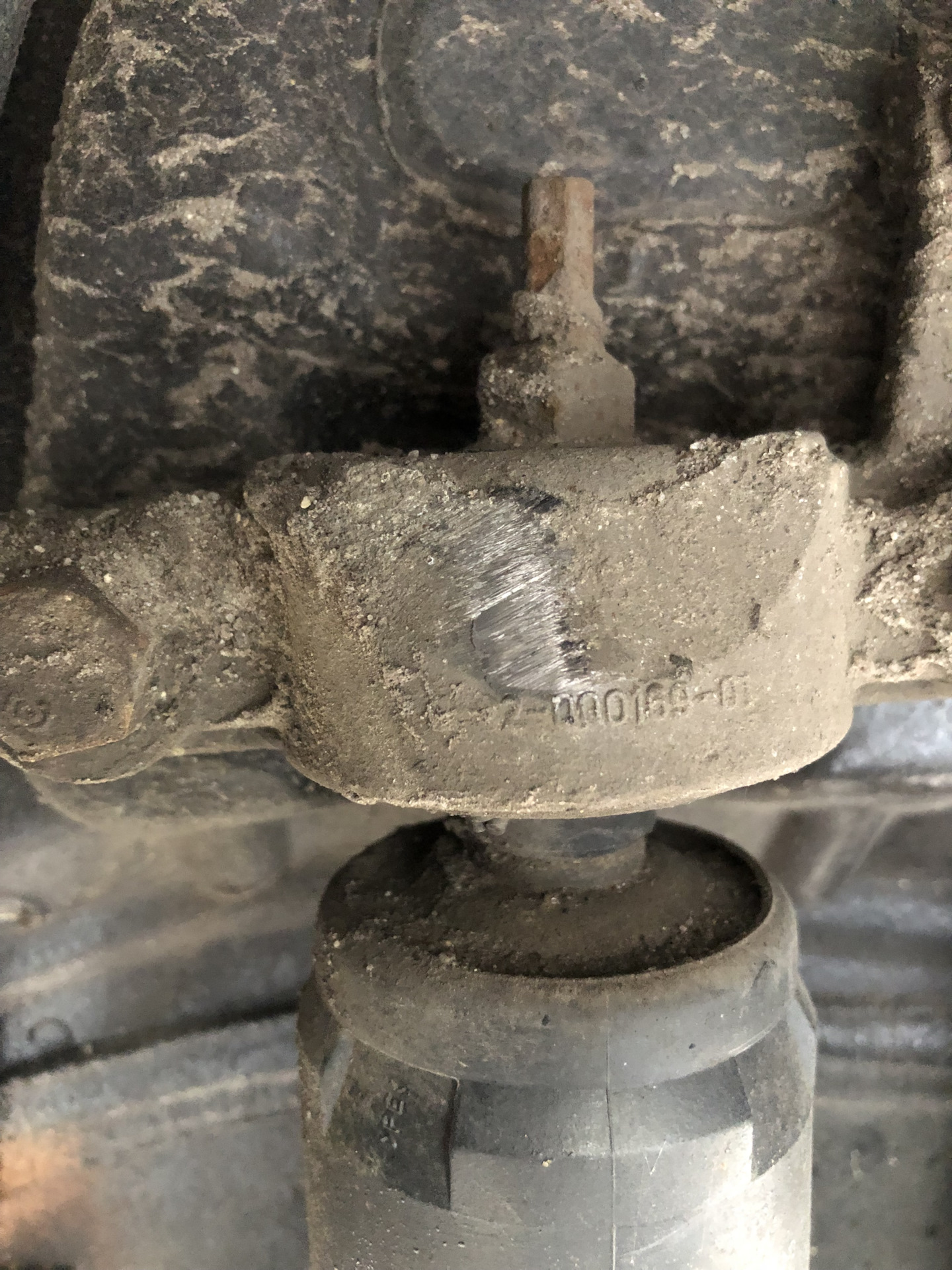

Использование проставки в 5мм уже дало возможность передвижения на машине, развал на тот момент был примерно от -2 до -2,2 градуса. Но при загрузке и сильных волнах на трассе было две проблемы — поцелуй диска с верхней опорой амортизатора и жёсткий секс резины с подкрылком. Кто то бы это назвал — влезло, но меня это не устраивало.
В качестве временной меры, что бы здесь и сейчас, что бы понимать куда двигаться дальше в поиске оптимальной амплитуды движения диска в колёсной нише, принял решение подточить верхнюю опору и чуть выкрутить развал.
При этом развал выкрутили в что то около -2,4. Это дало более острый угол захода колеса в колёсную нишу, сточенная опора вроде не беспокоила. Резина по прежнему цепляла за подкрылок, а глаз цеплялся за слишком широко расставленные (из-за проставок) колёса. Так я проездил некоторое продолжительное время.

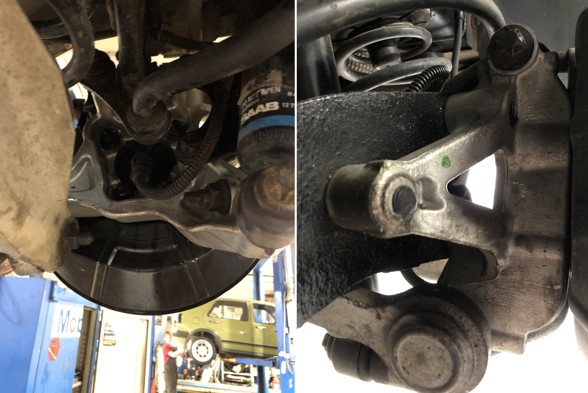

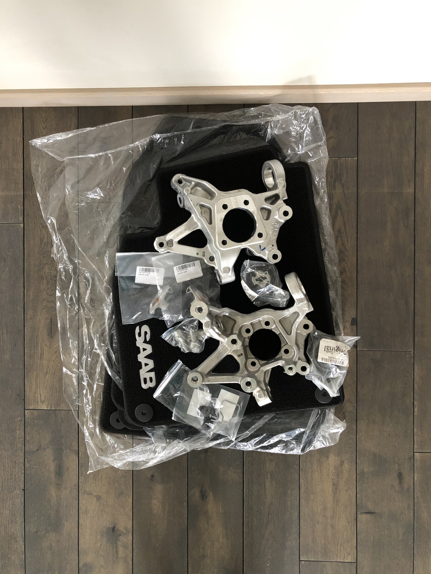

В данном случае речь про задние кулаки. В последние годы дореста и все года реста они ставились железными, крашенные в чёрный цвет. У меня они все облезли и были ржавого, рыжего цвета. Зрелище отвратительное. Я давно хотел с ними что то сделать. Оказалось в 03-04 года их ставили в алюминиевом исполнении. То есть они ещё и легче оказались, и вид отличный. Вынашивал я эту идею несколько лет. Мне все говорили — "Зачем?", плюс был риск попасть на ступицы при демонтаже. А я говорил — "Хочу!" Однажды про это мы заговорили с Димой TURBODEMON. Он меня в этой идее поддержал со стороны снижения неподрессоренных масс. Он себе и не только их уже ставил, проблем не возникло. Я решился на замену.
В последствии стал известен их вес: 6 кг. железные, 3 кг. алюминиевые. Не плохо так, да?

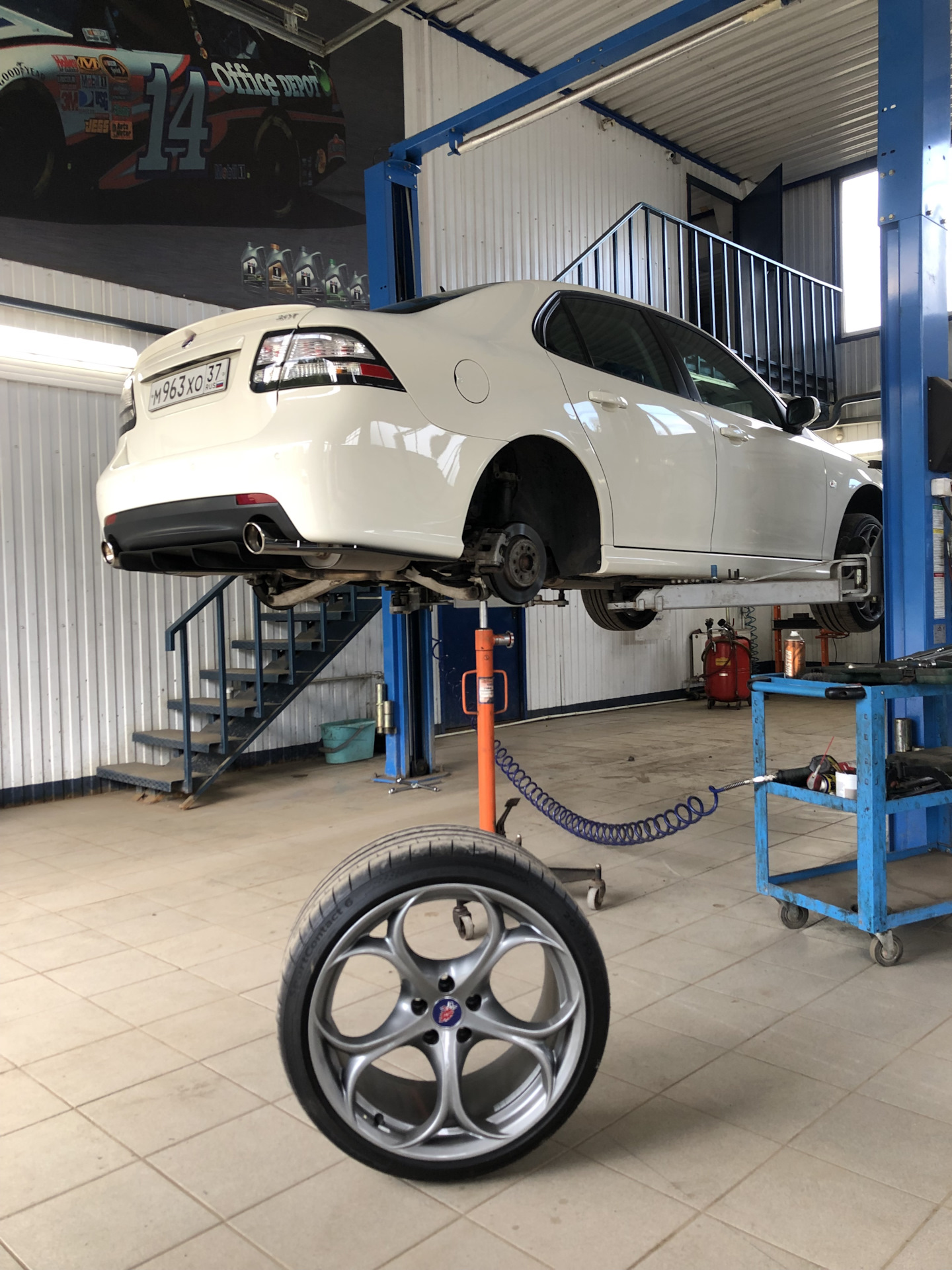

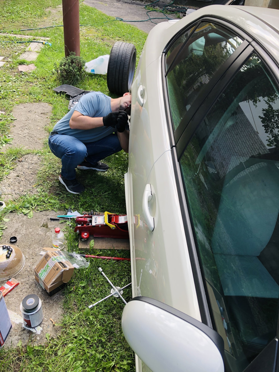

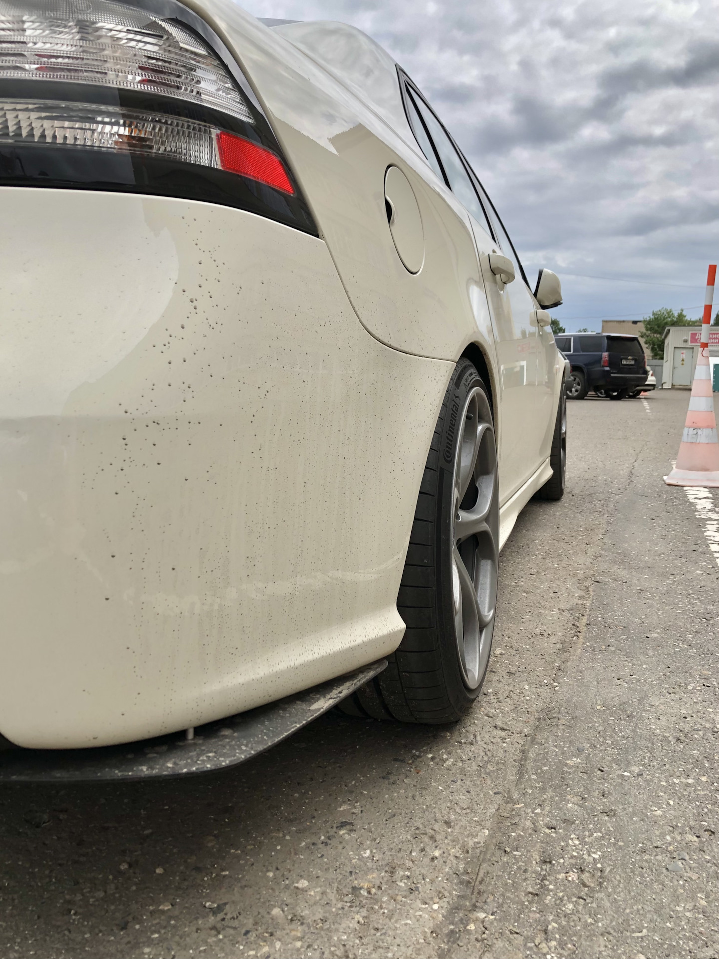

Поставили и хорошо, моё "Эстэ" здесь довольно. Но в голове оставался не закрытый вопрос с задними колёсами. Проставки стояли всё это время 5мм, дай думаю посмотрю, может 3-х мм достаточно будет, что бы колёса хоть чуть-чуть спрятать. Тут же лезем смотреть (пока СААБ на развале стоял после замены кулаков, развал тогда поставили -2,3), а таааам. . . Палец пролезает! Каким то образом с этими кулаками продольные рычаги ушли внутрь (от колёсных дисков). То ли Дима так продольные рычаги поставил на сайлентблоках, то ли на кулаках другие параметры — загадка пока. Но факт остаётся фактом — проставки теперь можно снять!
Через несколько дней снимаю проставки. Колёса реально встают без них, моему удивлению нет предела. Радостный спускаю машину с домкрата, всё убираю, завожу, начинаю выезжать и облом. Колесо без проставки стало ближе к продольному рычагу (но с запасом) и той самой верхней уже подточенной опоре (без запаса). При малейшем ходе подвески колесо упирается. Всё возвращая назад, еду на развал. Ставим развал -1,5:

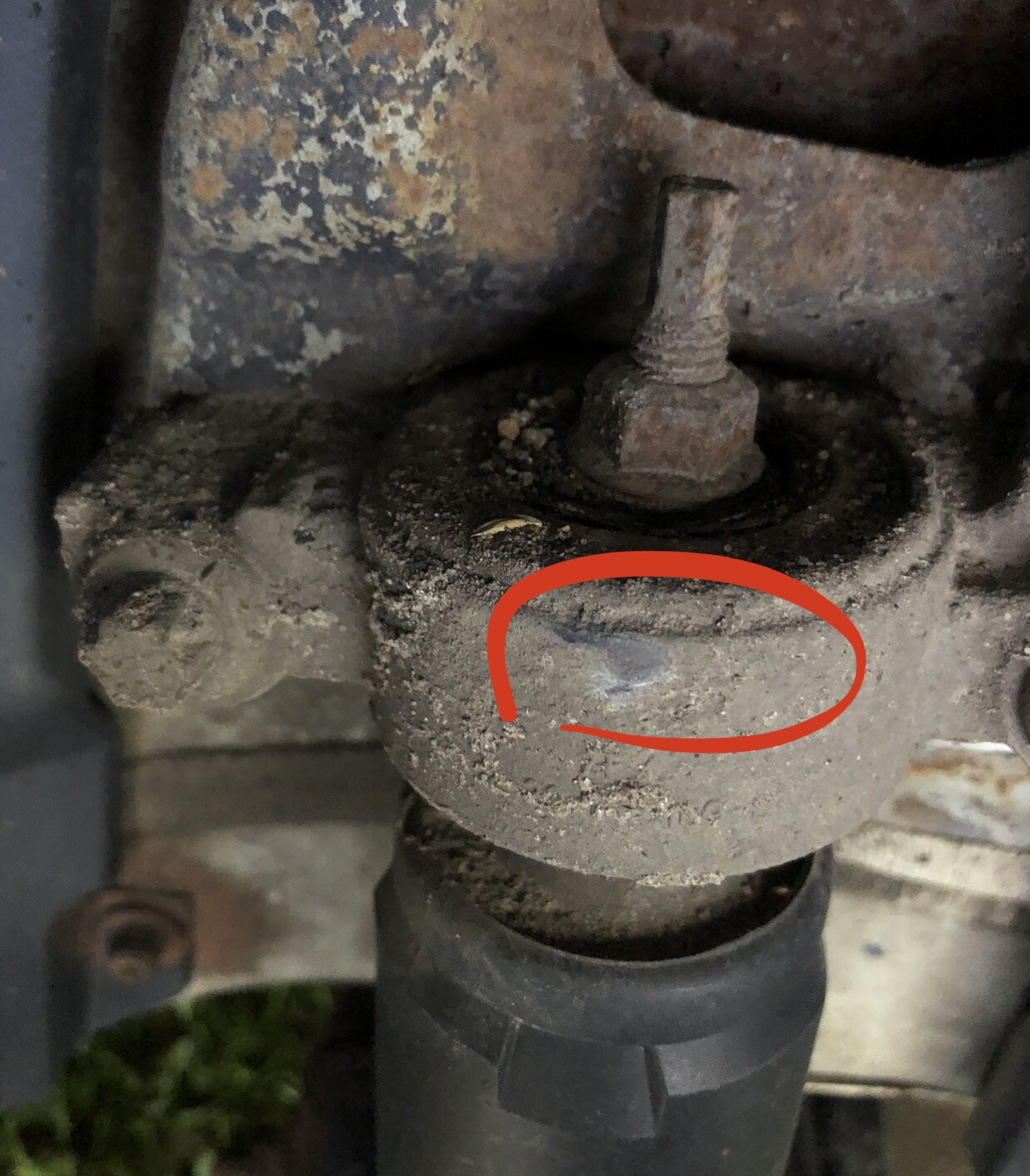

Чётко, да не очень. На трассе под большими нагрузками снова прежние поцелуи и секс.
Я добился отличного желаемого вида, но технические проблемы остались прежними.

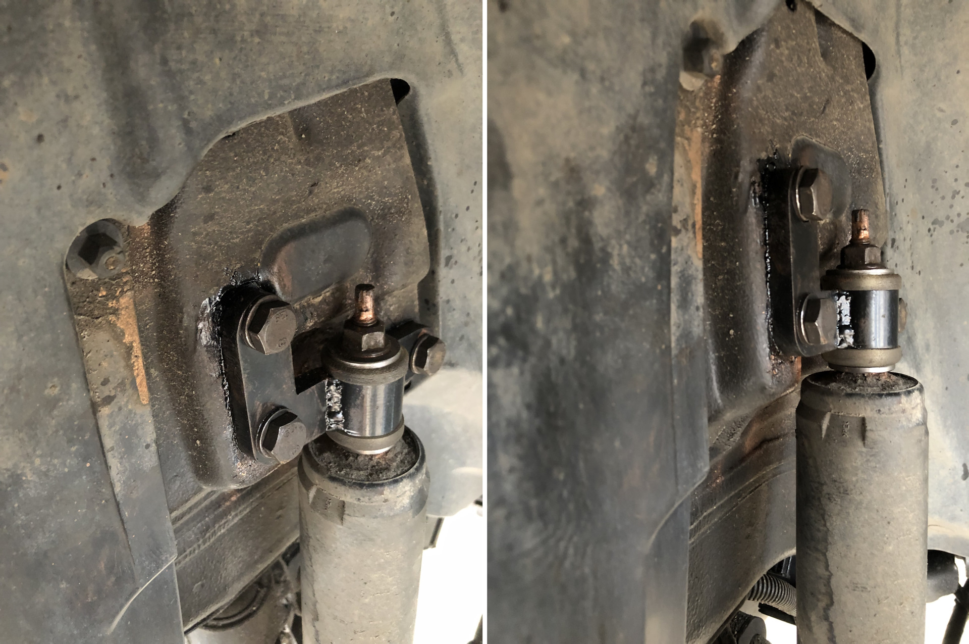

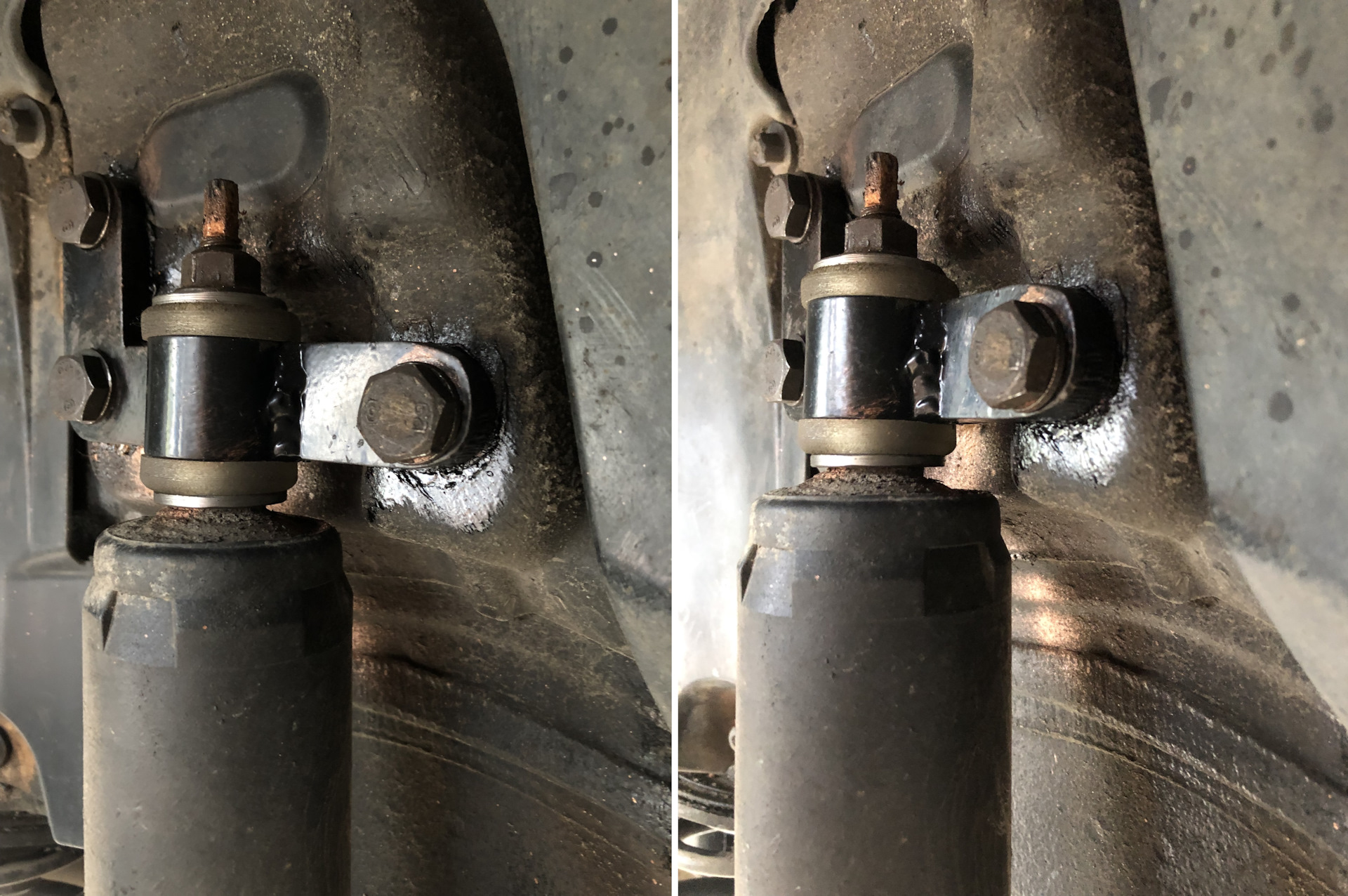

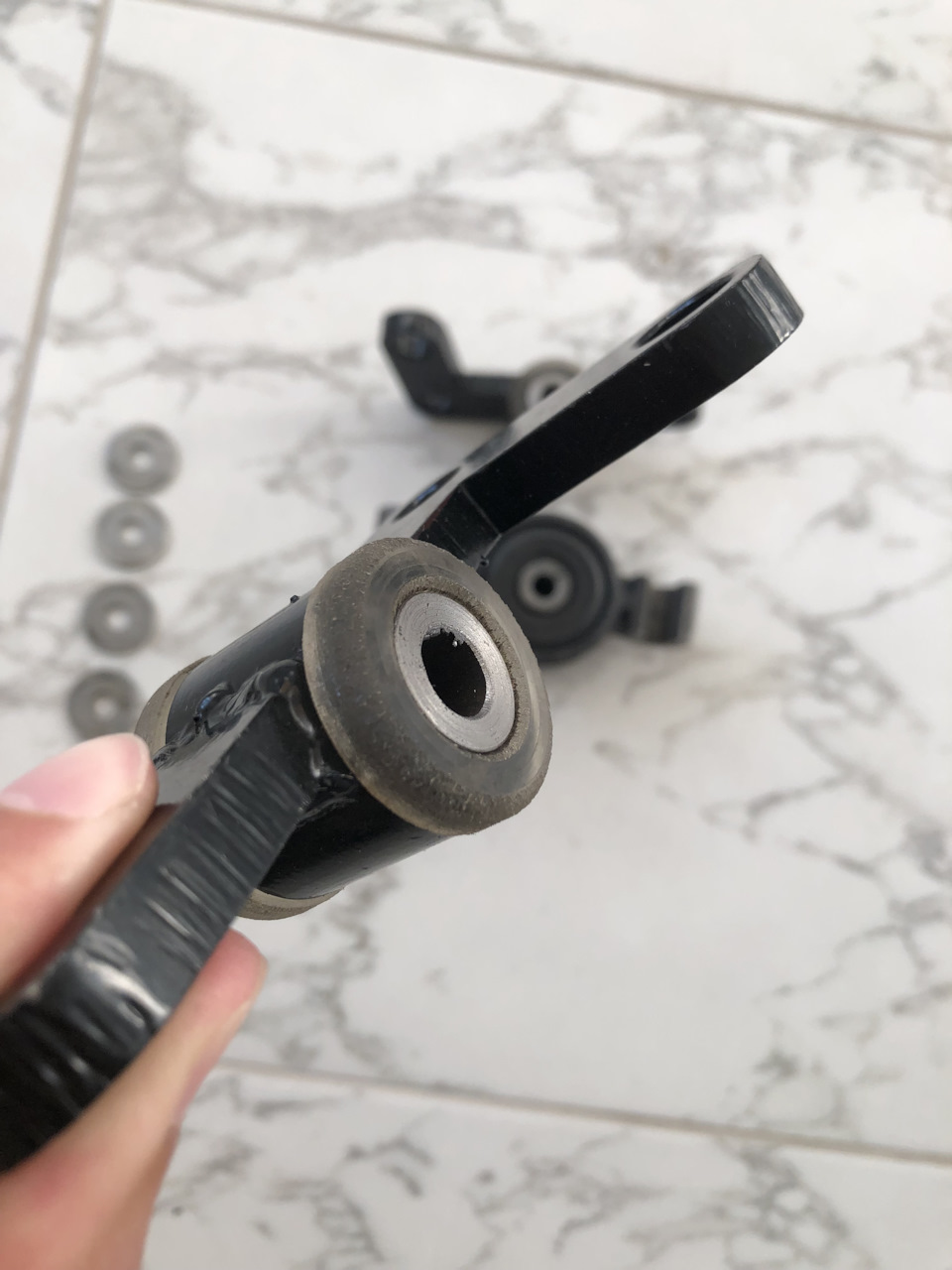

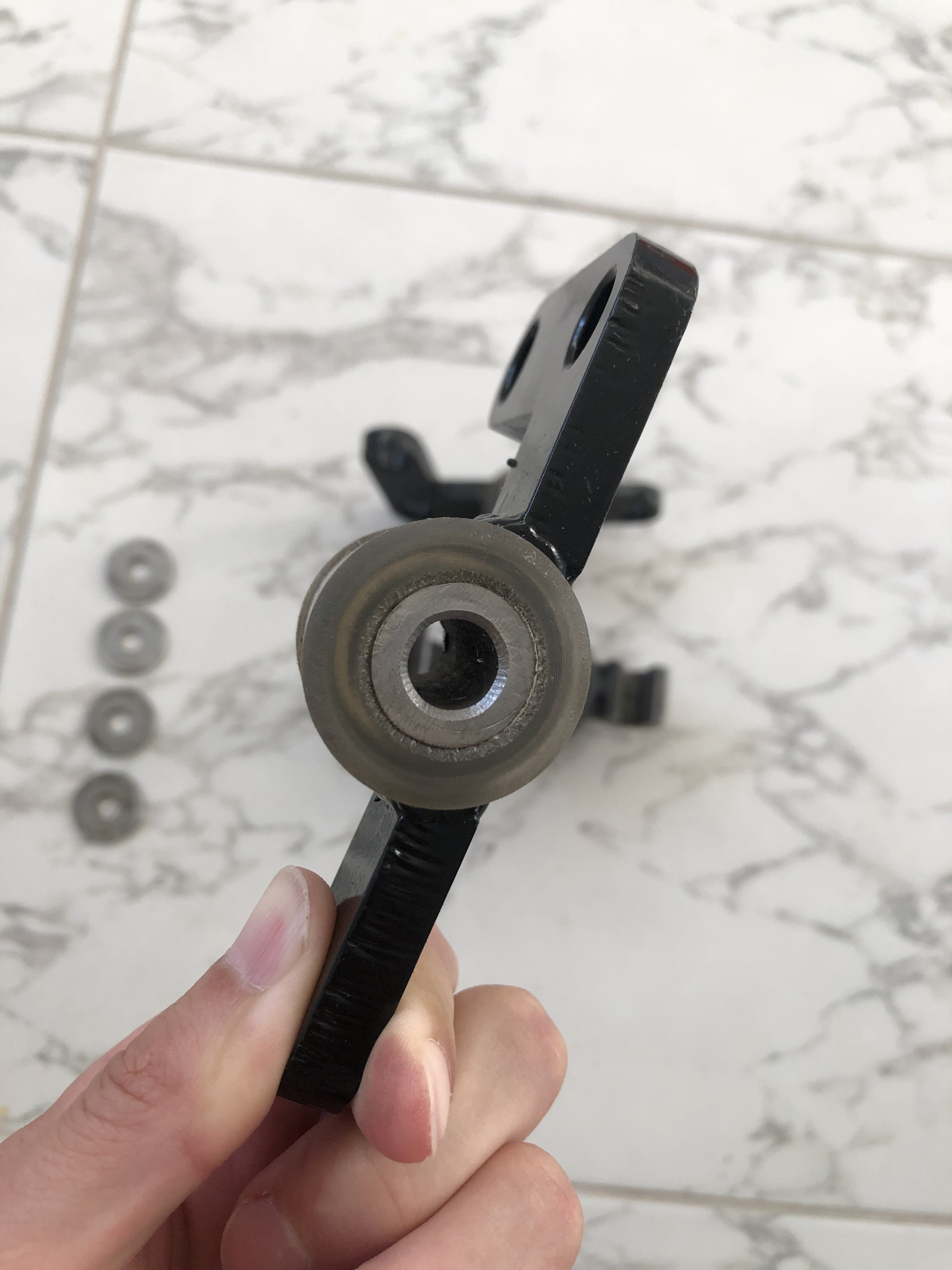

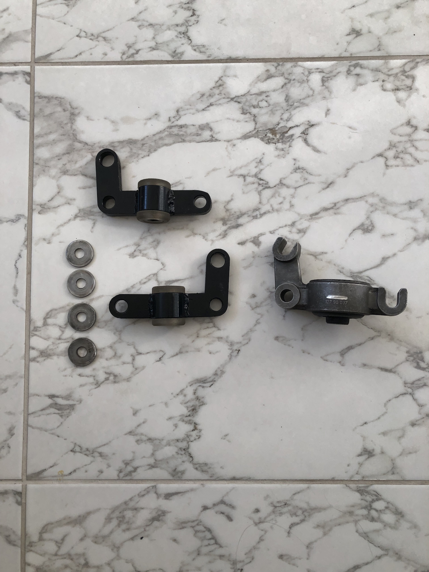

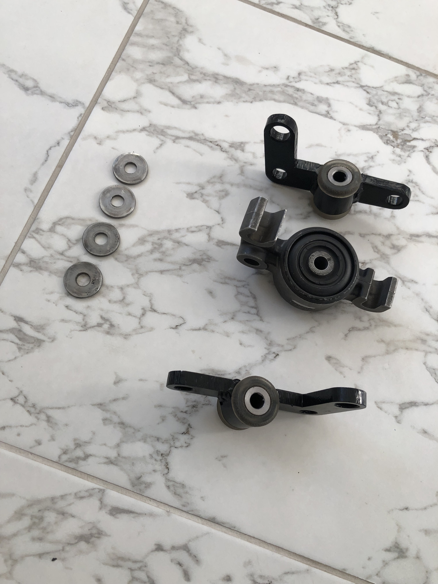

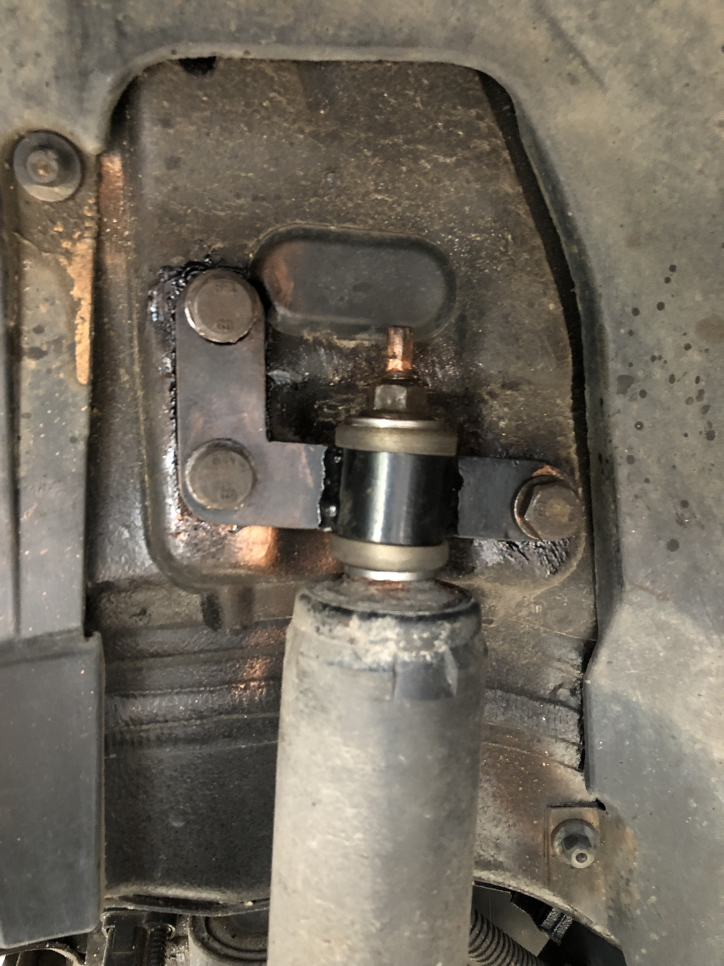

Сток опора слишком жирная, нужна уменьшенная, кастомная.
"С этим вопросом я вышел в интернет" (с)
В своём Инстаграм kalina in insta я спросил кто кого может посоветовать?

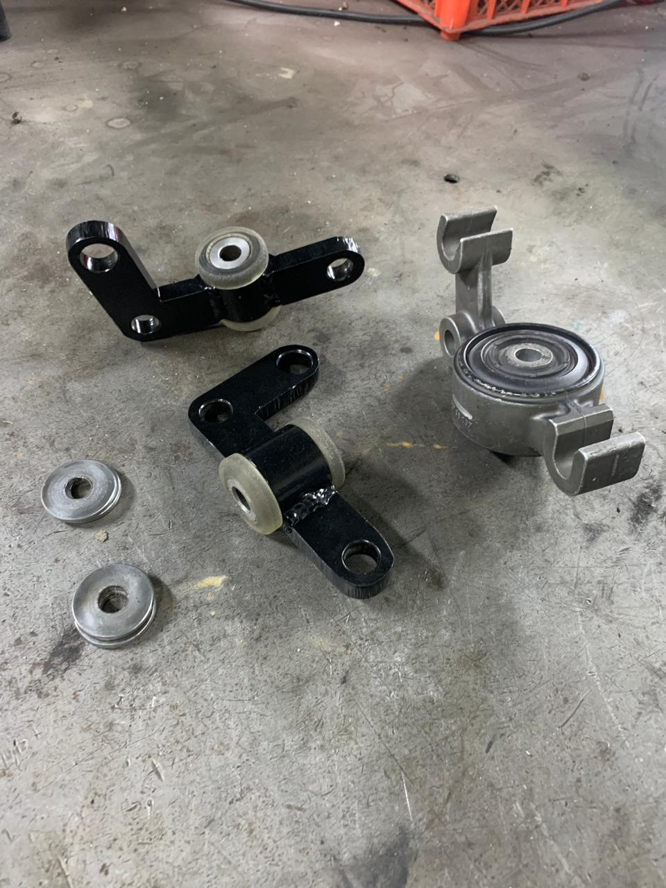

Один хороший человек, спасибо за отклик!, мне рассказал про Домино в СПБ.
Вот их Инстаграм: Domino SPB. Они занимаются многим, в том числе проектированием кастом деталей.
Я покупаю для образца оригинальную опору и еду к ним. На месте всё обсудили. Сказали за неделю справятся. Через два месяца я получаю заветную посылку:
Первое впечатление, что она маленькая и хрупкая. Маленькой я и просил её, а хрупкая или нет, покажет время. По весу она тяжелее стока, метал толстенный, шов добротный, всё прокрашено. Сайлент при необходимости подлежит замене, но меня уверили, что он вечный. Еду ставить:

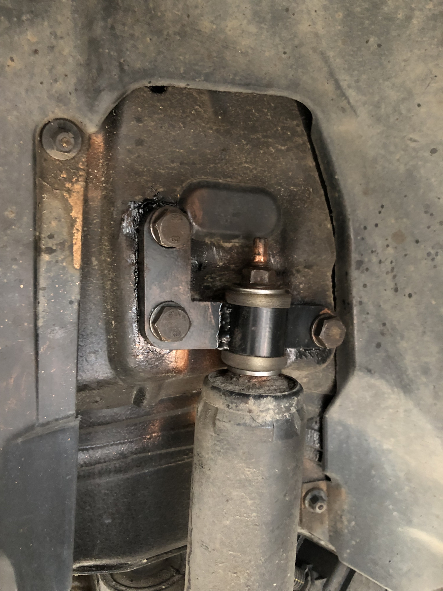

Теперь, я надеюсь, колесу стало свободнее. Внутри диск не упрётся в опору, снаружи резина минует аппендикс подкрылка. Повторюсь, я надеюсь. Ну а на таких надеждах можно и новые подкрылки установить:
Итак, на данный момент имеем:
9-3 рест.
Пружины Eibach -30mm.
Алюминиевые кулаки от раннего дореста.
Кастомная верхняя опора амортизатора.
Диск 19х10, et41 (без каких либо проставок).
Развал -2,4

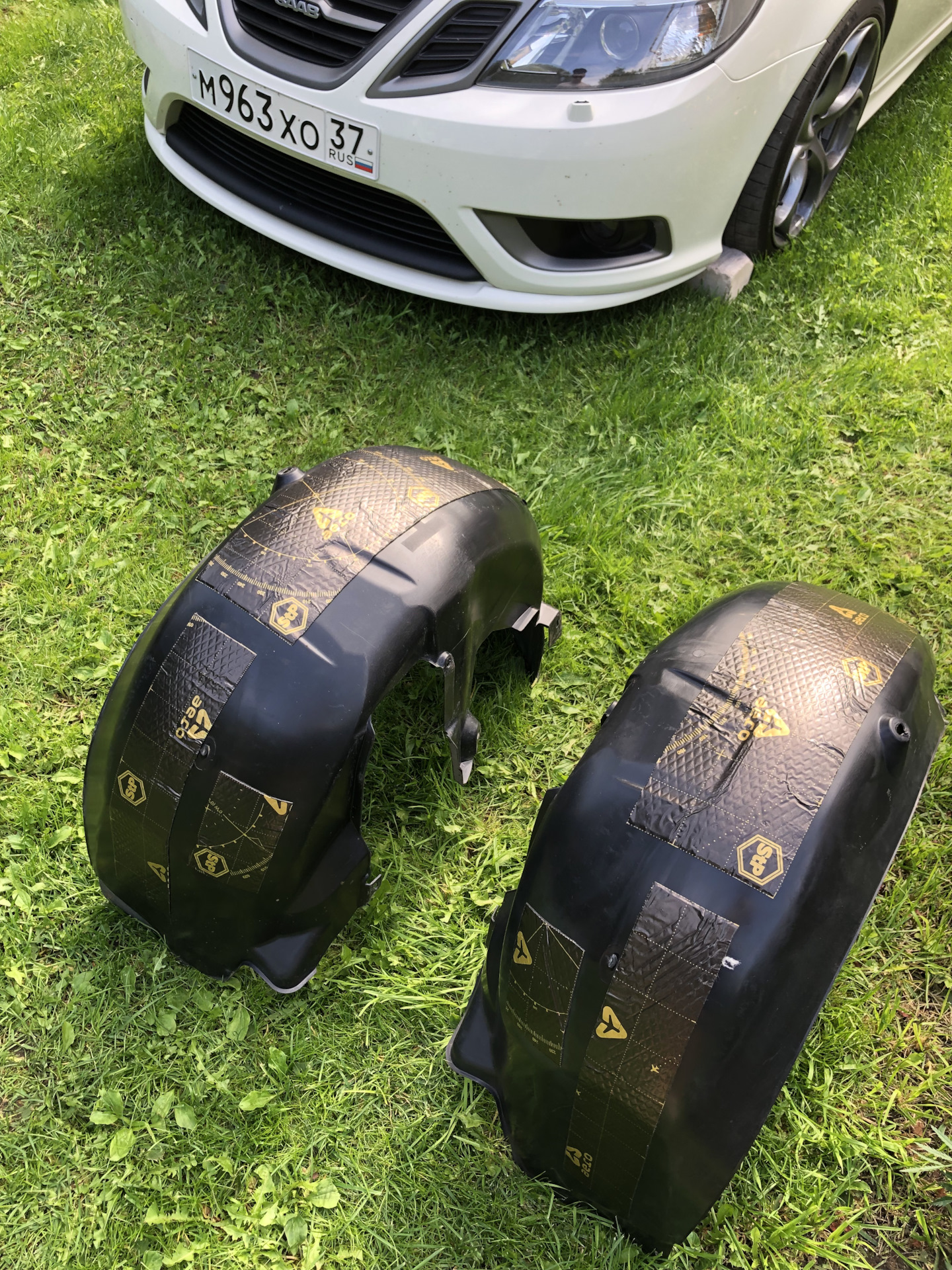

И сука трущиеся новые подкрылки! Но самую малость, за кончик. Можно развал чуть накрутить или оставить так. Мне кажется, что колесо чуть подточит апендикс, не насквозь, и всё будет хорошо, но это не точно. До опоры достать пока не удалось. Такие дела!

Подкрылки разве нельзя погреть феном и вытянуть в том месте, где трет?
Наверняка там есть запас.
Тоже хотел написать. Аппендикс этот вдавить чутка валиком.
Там некуда.
56IG
Запаса нет, там кузовная часть какая то. Думаю может её подпилить, если что.
