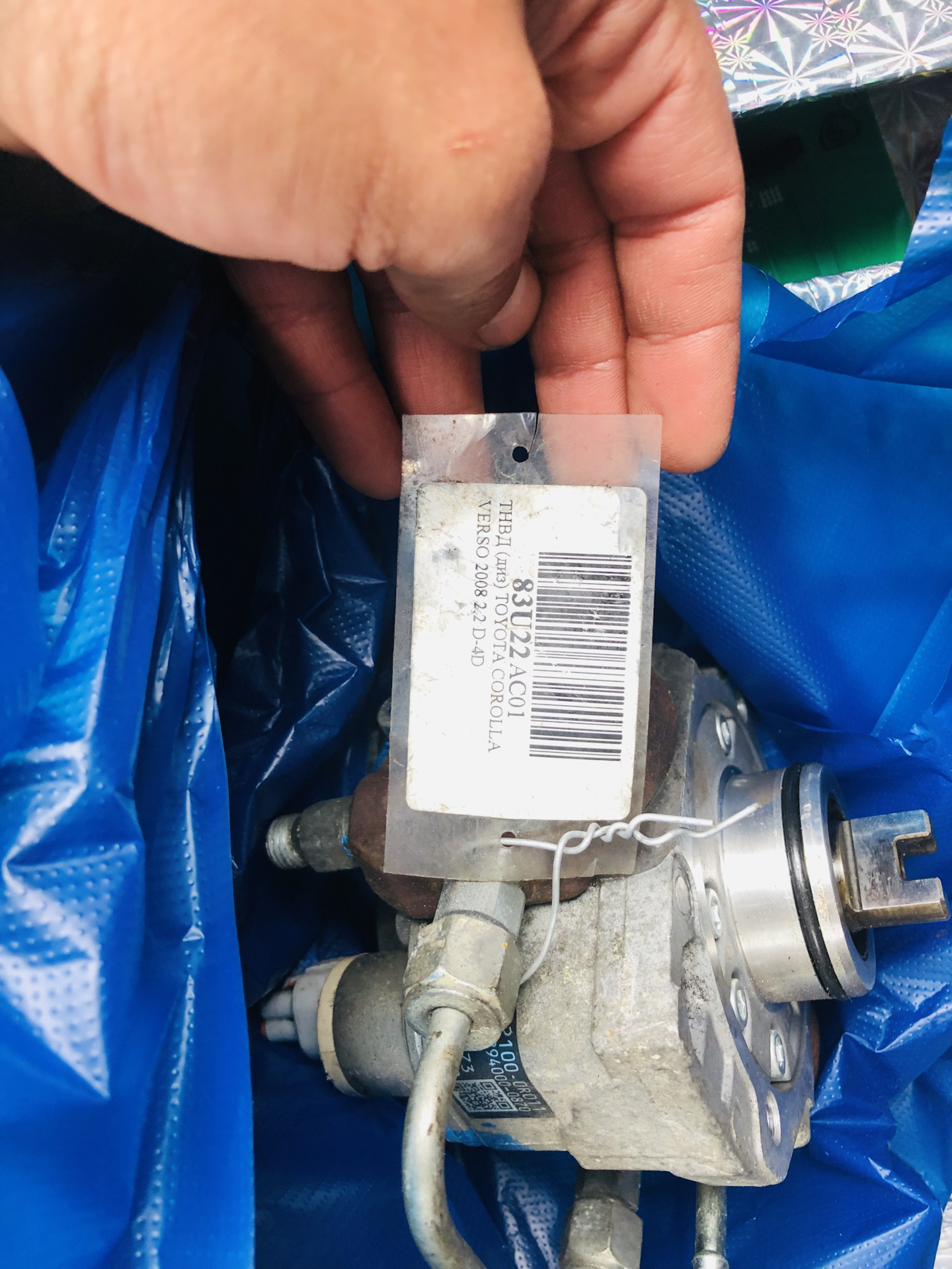

История началась еще в августе… после неудачной заправки в области машина заглохла через 15 км, когда стоял на светофоре. На ровном месте застроила и через пару секунд заглохла… Завел и поехал дальше и уже понял что пропала нормальная тяга. Почитав машину увидел, что давление с клапана прыгает в р-н 180-250 кра поехал за б.у. насосом, так как отдельно купить клапан дороже, чем весь насос в сборе )))
Подкинули другой насос, машина вообще не завелась!
Сняли мой клапан и поставили на другой насос, машина завелась, но давление опять прыгает в р-н 180-250 кра.
Тогда было принято решение взять сразу два насоса и с них подкидывать клапана давления.
На третьем клапане уже нормальные цифры в р-н 390-410 кра. Но тяги все равно не было как раньше!

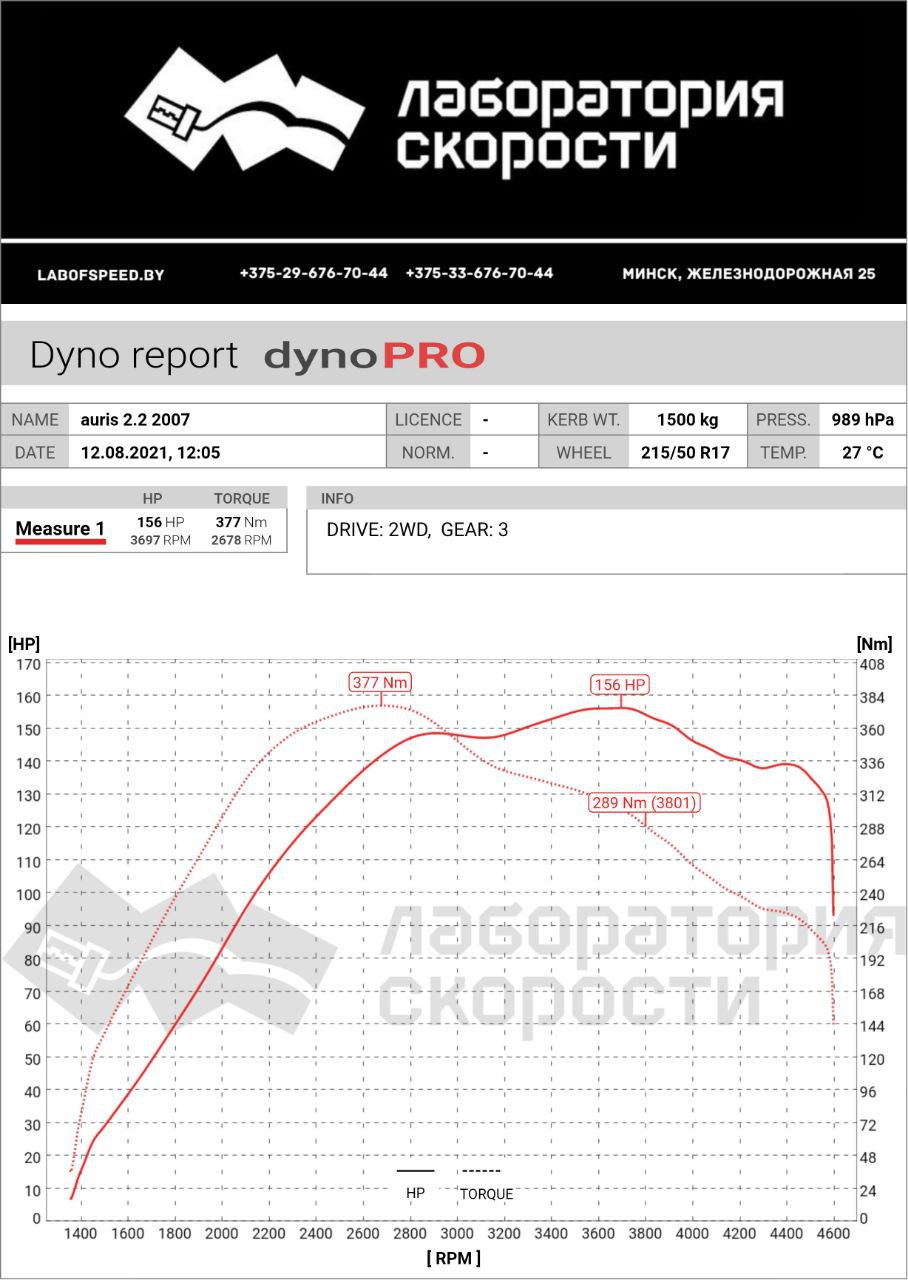

поехал на диностенд.

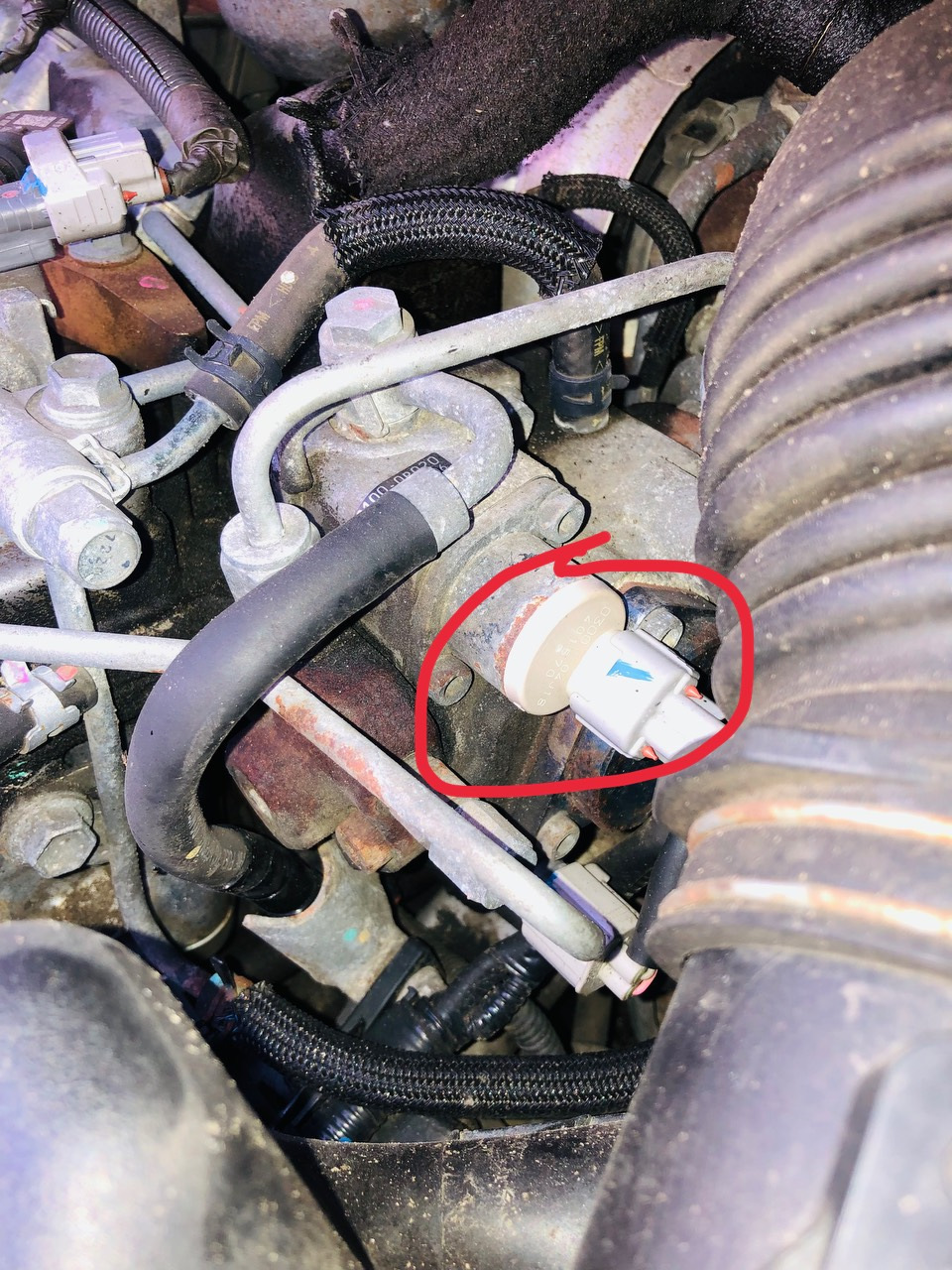

После начал копать в направлении турбины, как оказалось поврежден корпус вакуумника который находится возле датчика давления турбины. Он просто протерся в месте крепления.

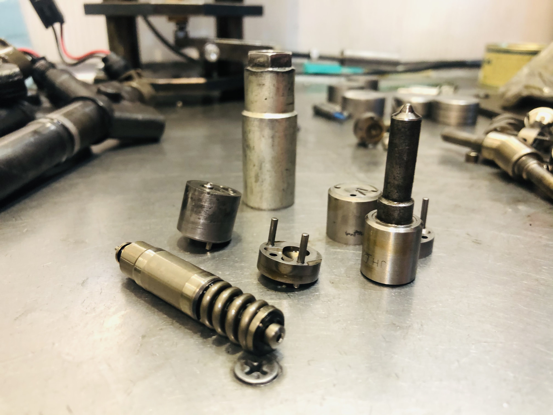

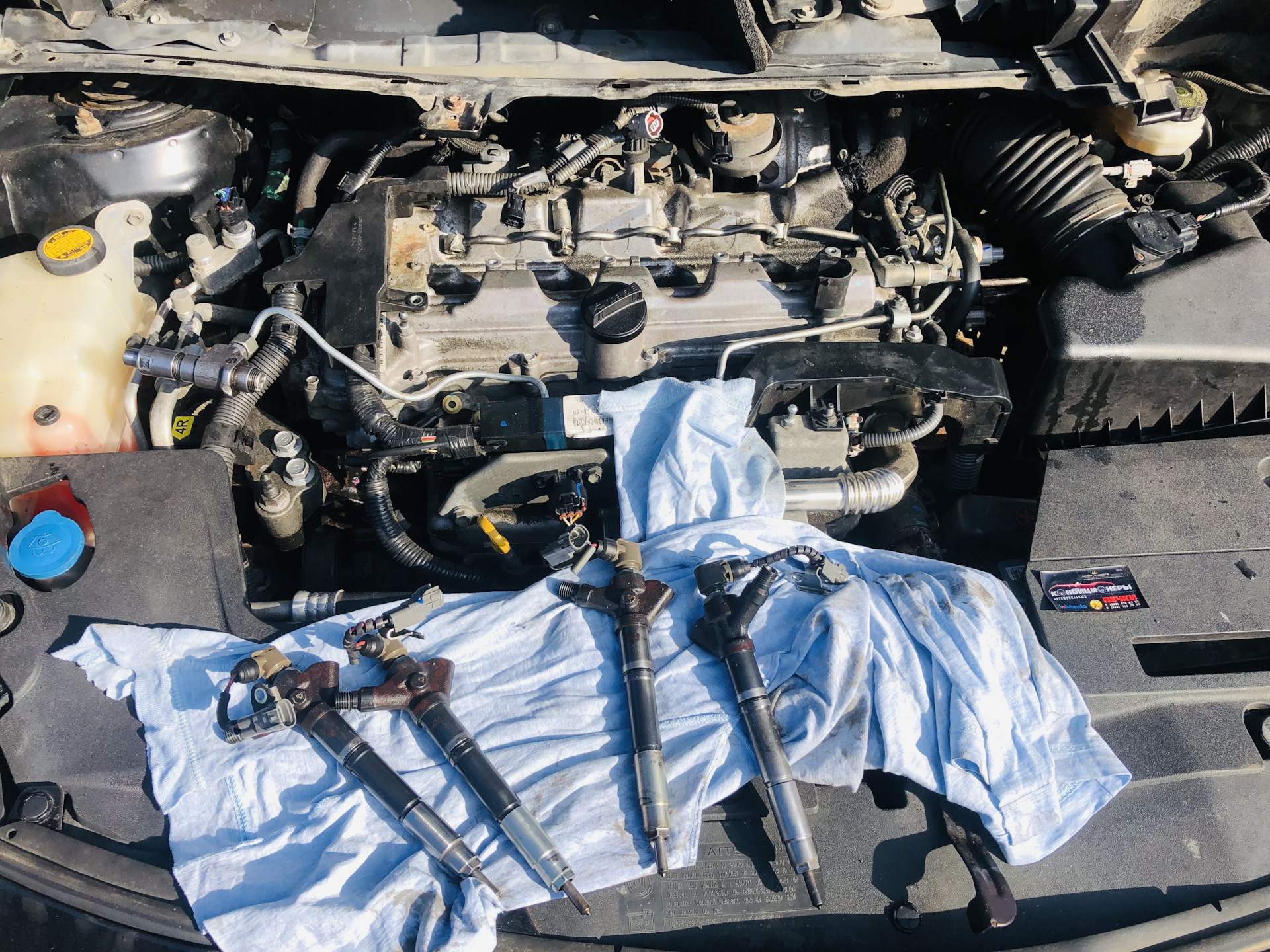

Там сняли форсунки за несколько часов и повез я их на диагностику к Александру Лукас. Оказалось заклинило одну форсунку, а остальные три уже почти дырявые и сливают в обратку.
Александру буквально за 6-7 часов удалось восстановить мои форсунки !
Итак могу сказать, что в Минске есть специалист который восстанавливает форсунки denso toyoya 2.2Dcat c гарантией ! Найти его легко по запросу "Александр Лукас"
