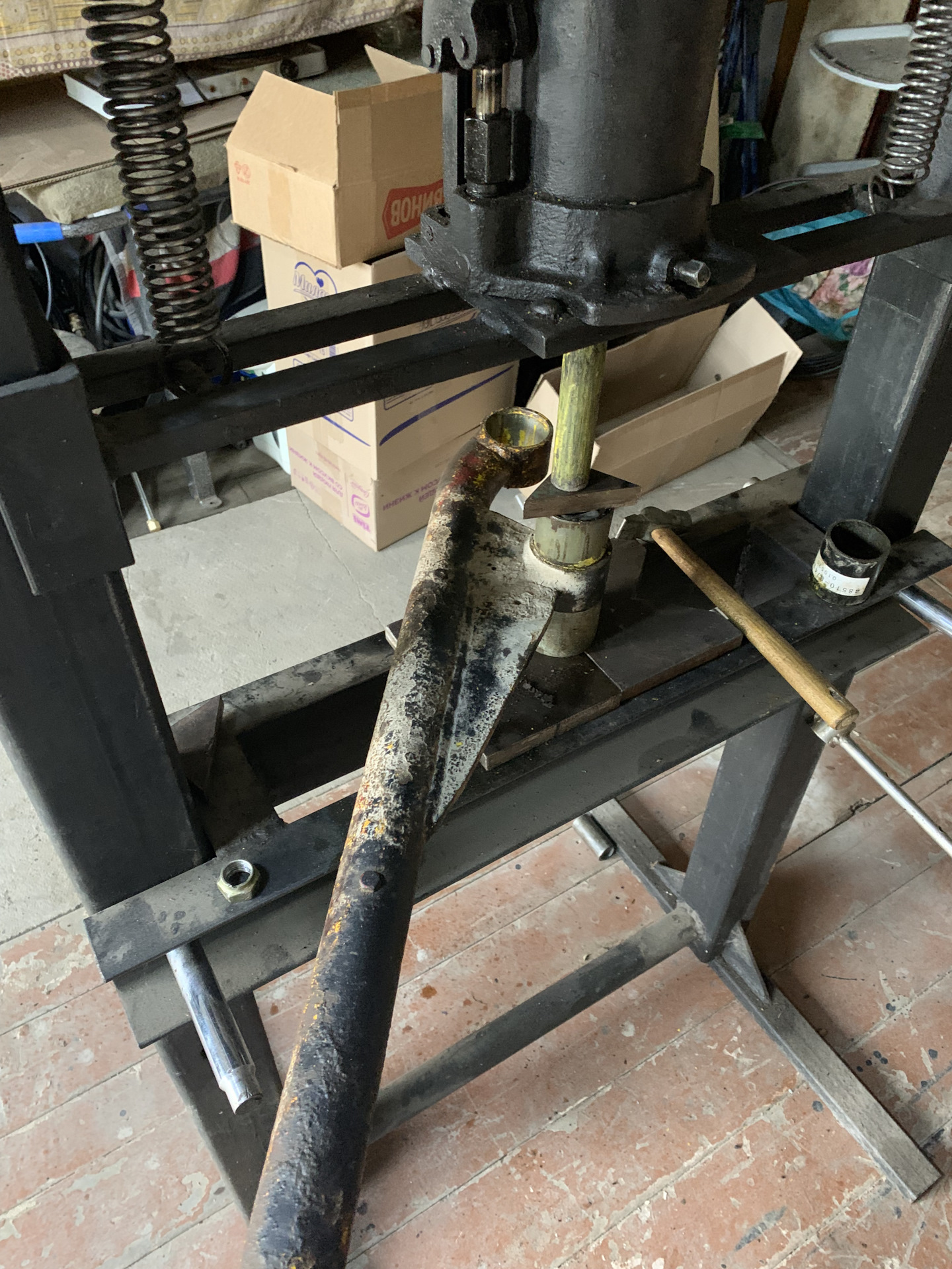

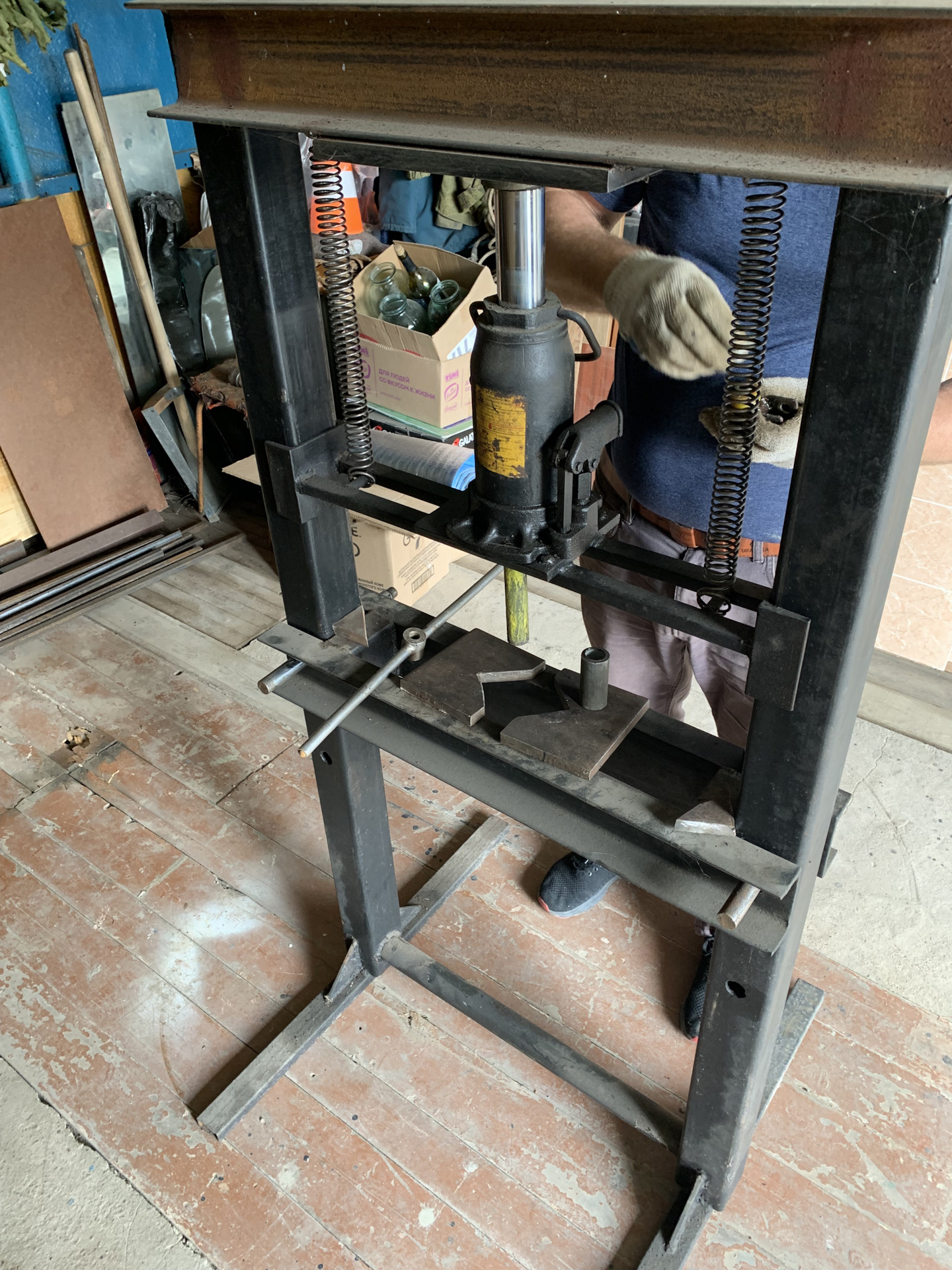

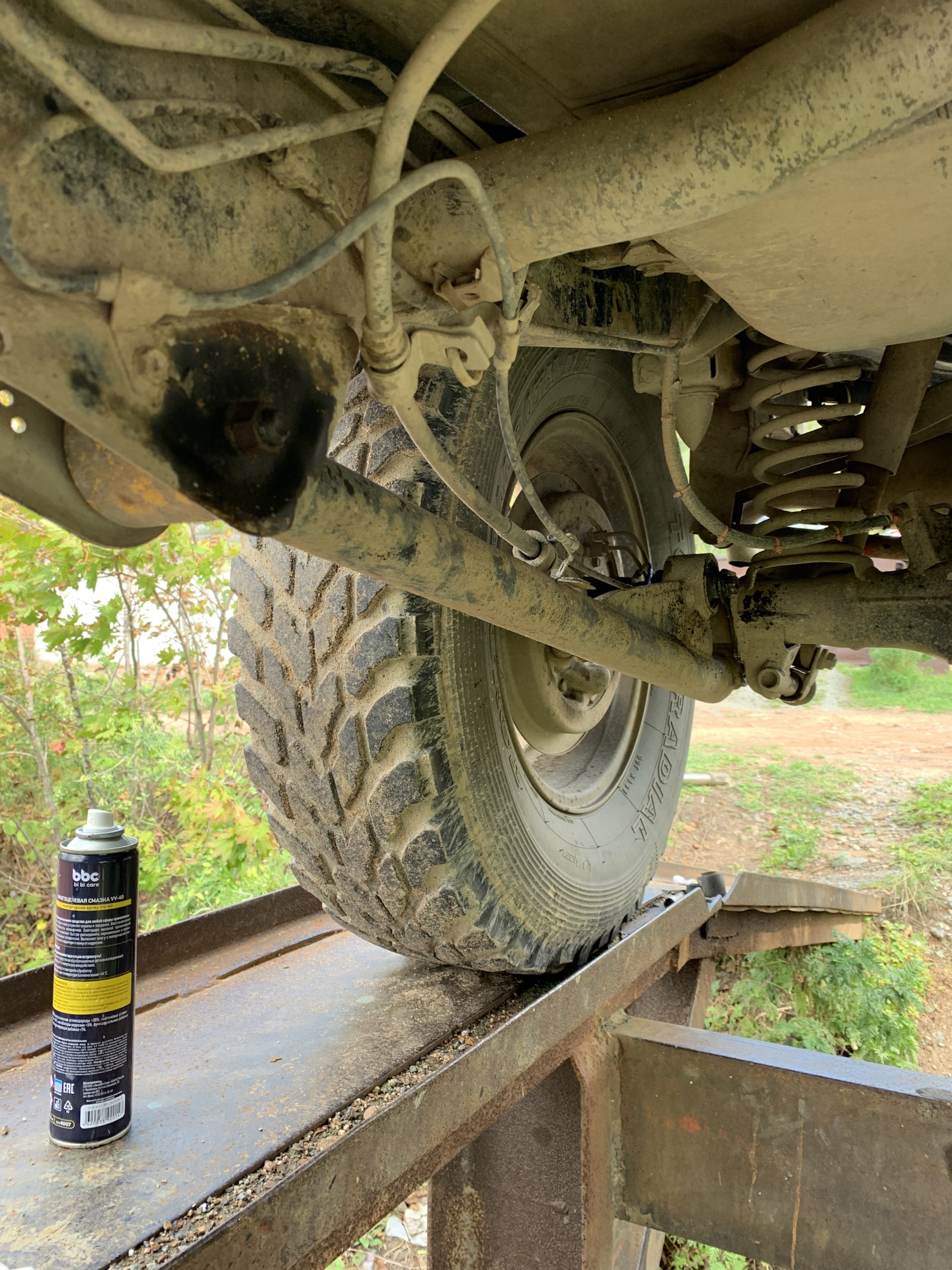

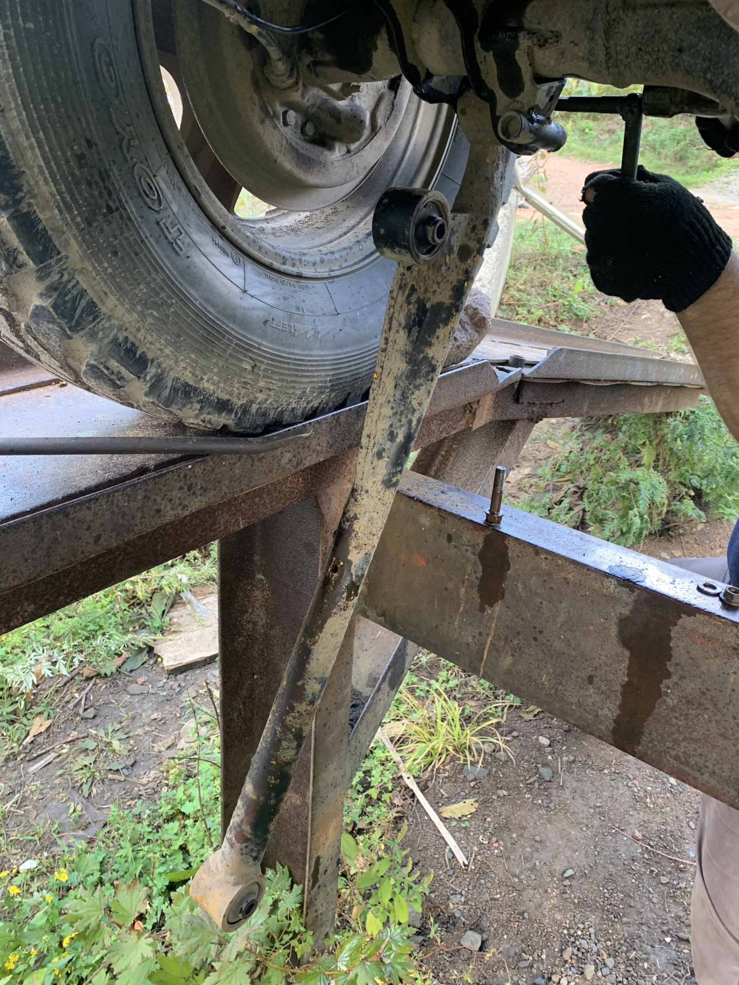

После диагностики в сервисе попросили 1000₽ за снятие рычагов и по 1900₽ за выпресовку и замену сайлентов. Жаба внутри меня не давала покоя и решил я сделать все сам.
На срыв гаек ушло 10 минут, но вот вытащить прикипевшие болты было ещё то удовольствие. В итоге по одному болту так и остались сидеть, при увеличении усилий резина рвалась, а болт оставался там, крч, пару минут работы болгаркой и рычаги на свободеСамодельный чудо пресс в помощь )Самое сложное было подобрать плашки что бы выдавить Сайленты, танцы с бубном + старая стойка ( два среза болгаркой ) и готово
46282-81A30 это сайлентблоки перендних рычагов, они сплошные. 46282-81A00 сайлентблоки задних рычагов, они с прорезями. 46213-65D01 Сайлентблок рычага к раме
Информация из каталога suzuki.epcdata.ru/jimny/158_jb23w-6/
Кто какие ставил с прорезями что б жили подольше?
