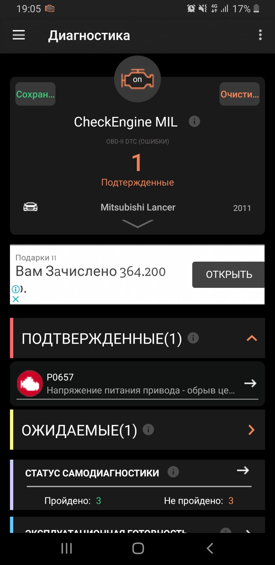

В общем решил проблему малой кровью, не было ни обрыва ни КЗ.
Все оказалось на много проще😌😌😌 отжило реле управления дроселем😌😌😌 заменили реле и все стало гуд…
Но проблема с Р0031 осталась, с ней будем воевать дальше😈

У меня такая же беда случилась, хз чем делать
Посмотри реле и разъём на ламбде, в моем случае был плохой контакт на разъёме лямбда зонда
Какой именно лямбды?
Первой
Привет. Какой прогой пользуешься для подключения ЕЛМ к авто?
inCarDoc free
Кроме ошибки были глюки в управлении машиной? Хх, на ходу?
Капец какие глюки были… тачка еле ехала, на педаль газа вообще не реагировала… и не ехала почти
Обороты плавали? На холодную норм заводилась?
Заводила то норм, но троила ужасно, если на педаль газа не жать сразу глохла
Видос глюков есть?
Неа… не до съемок было…
