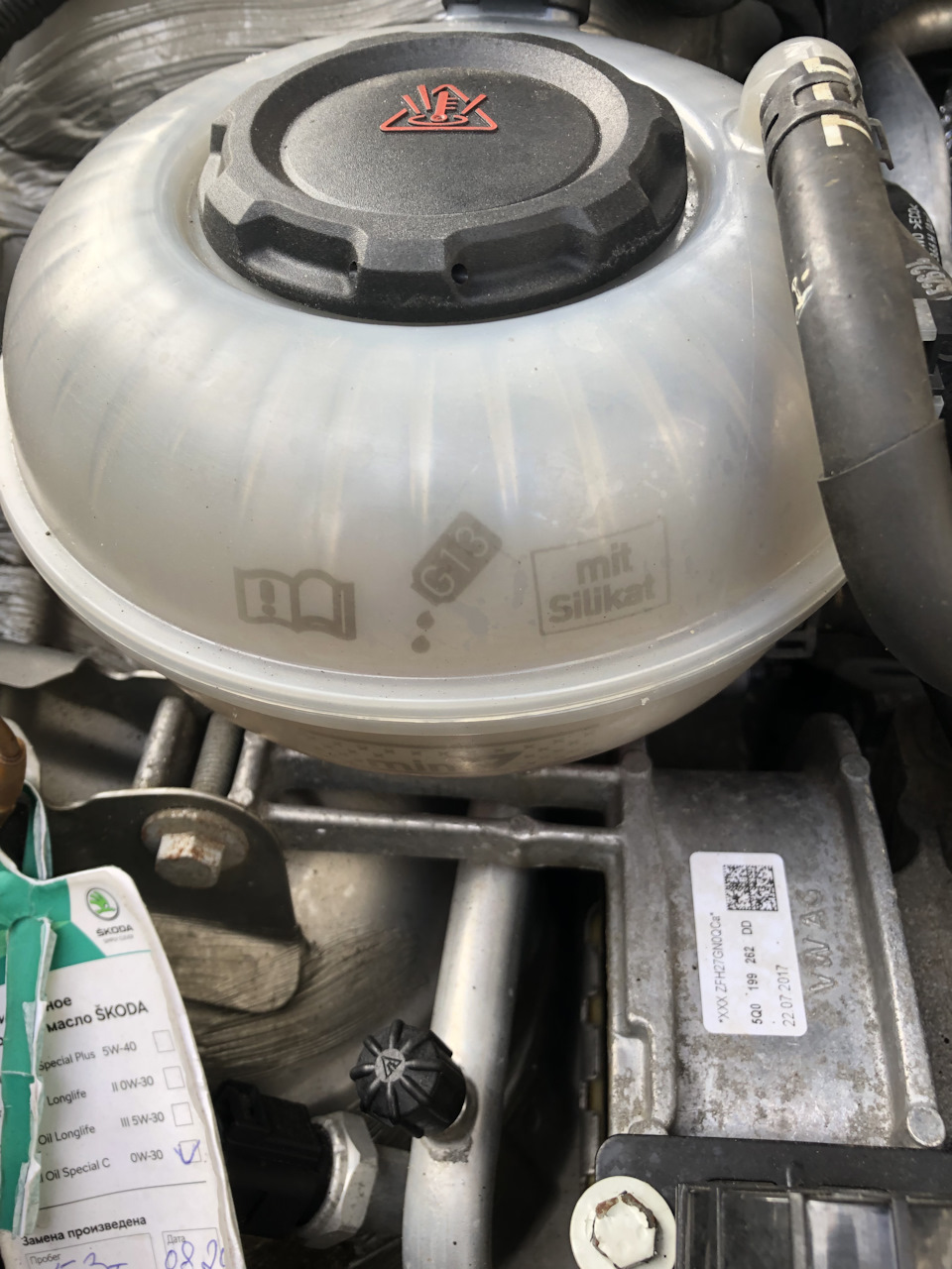

Где-то тут на драйве попадались на глаза записи про мешок с говном в бачке с охлаждающей жидкостью.
Смотрю, а у меня по ходу он есть.
Mit silikat надпись на бачке

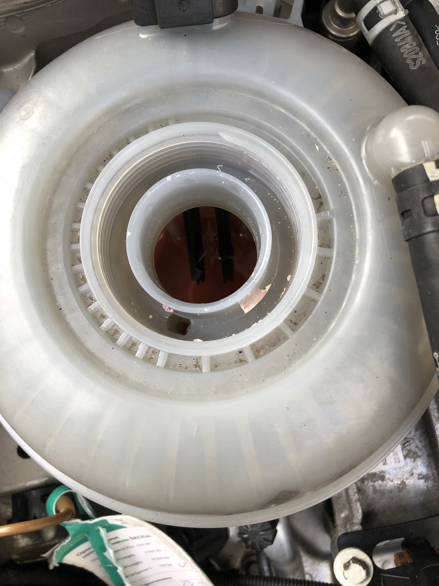

Сам этот пакетик я не вижу и вообще не представляю как его можно из бачка достать
Уровень на минимуме, теряюсь в догадках что туда доливать и вообще
Если кто в теме подскажите или дайте ссылки на бж где почитать

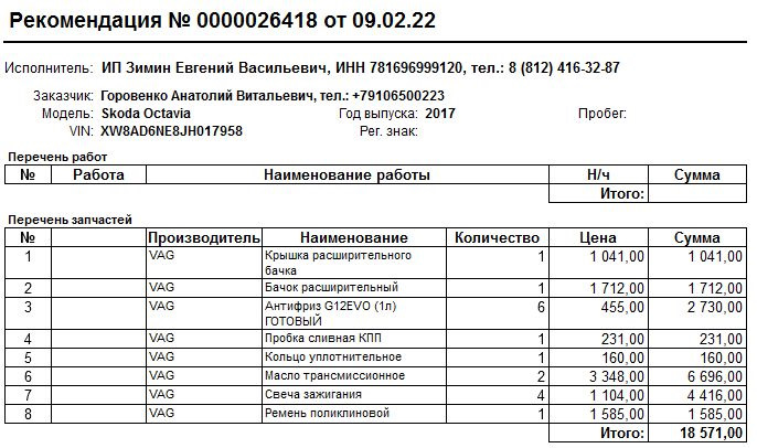

В дальнейшем поменять бачок и полностью ОЖ на G12 EVO
5Q0122101EA — шланг включающий в себя так называемую муфту ( тройник) у многих он течет
2Q0121321A — крышка на бачок антифриза, новой ревизии.
5Q0121407M — бачок оригинальный, без мешка.
G12E050A2 — антифриз готовый, G12 EVO- 6 шт. Цвет фиолетовый
09.02.2022 все заказано по списку.
Теперь остается это все поменять

На бачке написано что лить G13, можно G12++. Если в бачек никто не лазил силикат должен быть, на корпусе это указано в вашем случае. А вообще лучше поменять бачок и антифриз. Основная причина, по которой производитель стал монтировать патрон с силикагелем в расширительный бачок – желание предотвратить коррозию алюминиевых деталей контура охлаждения При использовании антифризов G13, со временем, силикаты входящие в его состав расходуются и силикат из патрона, должен растворятся и поддерживать химический состав охлаждающей жидкости.

5Q0122101EA — шланг включающий в себя так называемую муфту ( тройник) у многих он течет. в моем случае муфта была ок, было дело именно в шлангах, хорошо что купил элемент в сборе.
2Q0121321A — крышка на бачок антифриза, новой ревизии. брать неоригу страшно, вдруг не будет держать давление системы.
5Q0121407M — бачок оригинальный, без мешка. можно взять хороший аналог
G12E050A2 — антифриз готовый, G12 EVO. брал 6 шт. По сравнению с G13 не коррозирует в системе охлаждения, по этому может использоваться в бачке без селикагеля. Цвет фиолетовый

Ну и попутно удалить пакет с силикатом. Многие не заморачиваются и покупают новый бочок.
