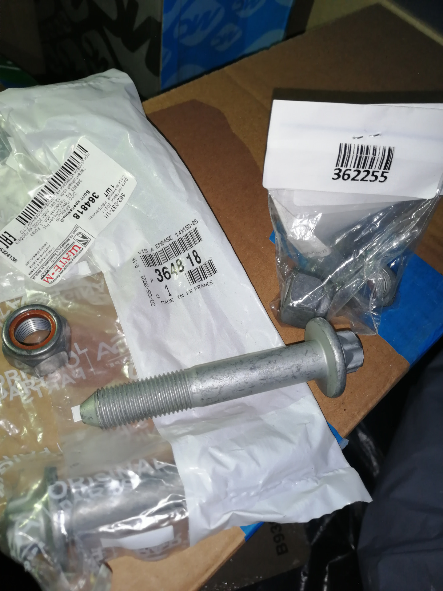

Поскольку жабоеды (#бесят твари) сделали ублюдскую конструкцию передних рычагов, а точнее способ их крепления в подрамнике, решено немного её изменить.
Это же надо догодаться сделать болты с торцевой звёздочкой, которая сорвётся при закисании или заедании по ржавчине гайки снизу. При этом ещё из за привода туда не подлезть этой звездочкой. А даже есть все открутилось, то достать этот бол то ещё приключение.
Тут на выручку пришёл С5Х7. Берём болт переднего рычага из него и гайку шаровой с нильстопом от туда же. Длина, диаметр и шаг резьбы болта полностью идентичны. При желании можно использовать и старую гайку.
Болт будет вставлен снизу, а гайкой зажмется сверху. Места по расчётам должно хватить до привода.

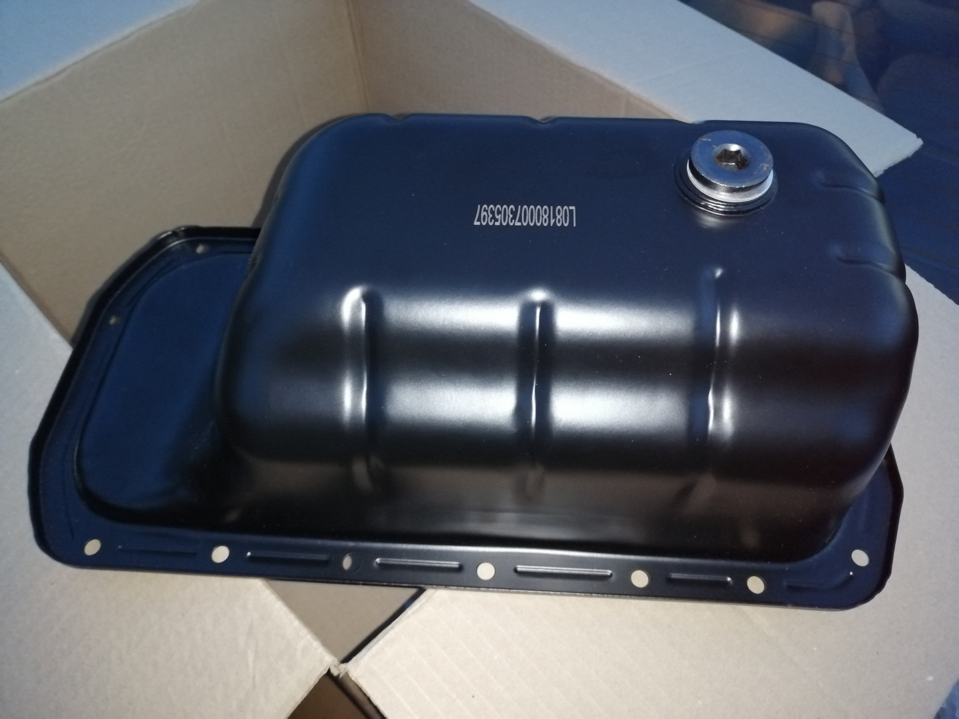

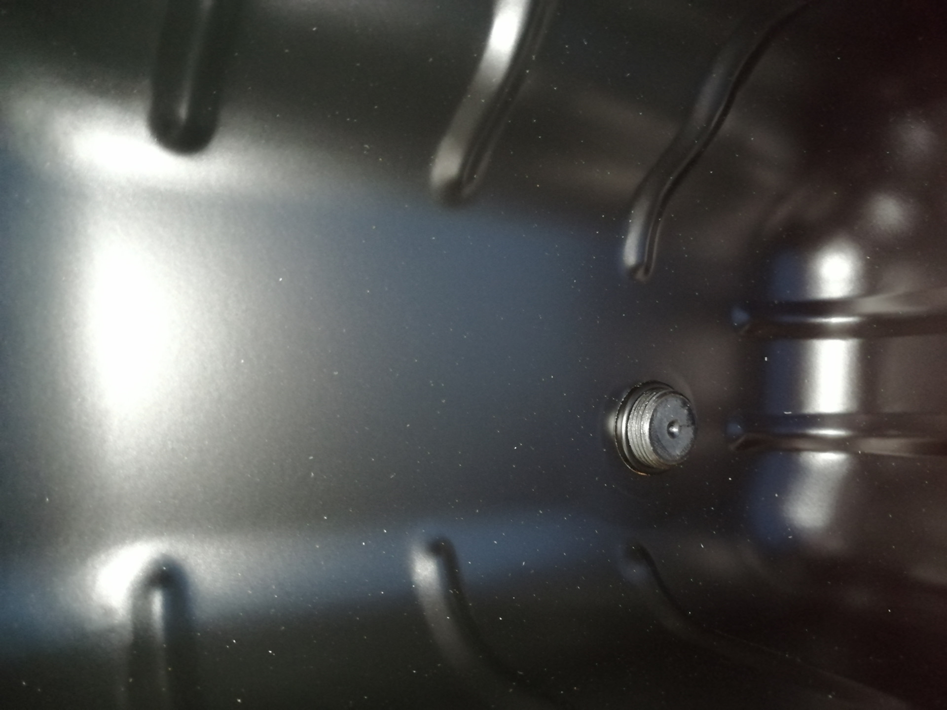

Второе что не понравилось, так это что сливная пробка поддона выступает внутрь на сантиметр где то. Соответственно не сливается часть отработангого масла с остатками всякого дермища.
Заказал поддон фирмы металкаучо. Именно в нем отсутствует данный момент

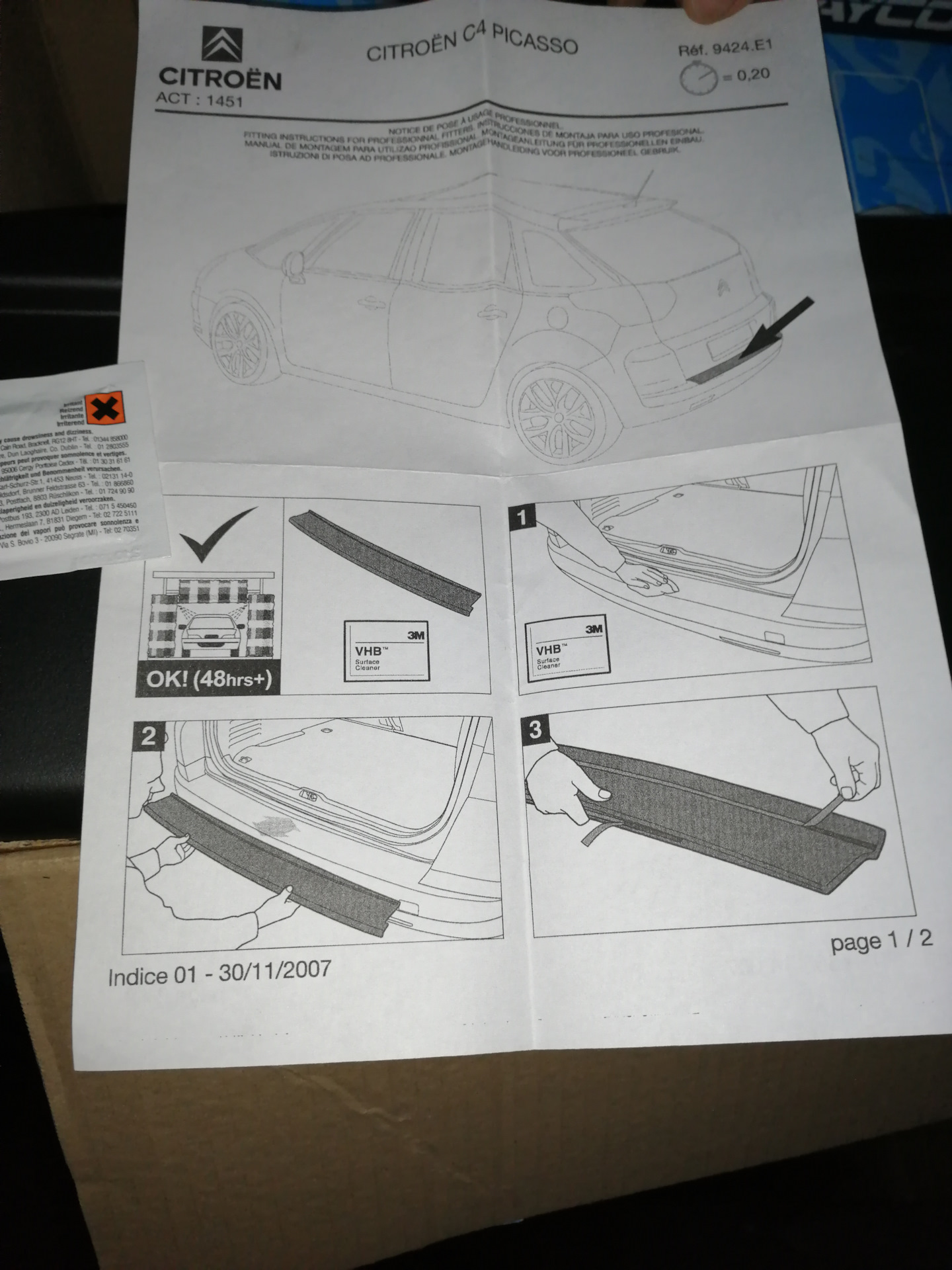

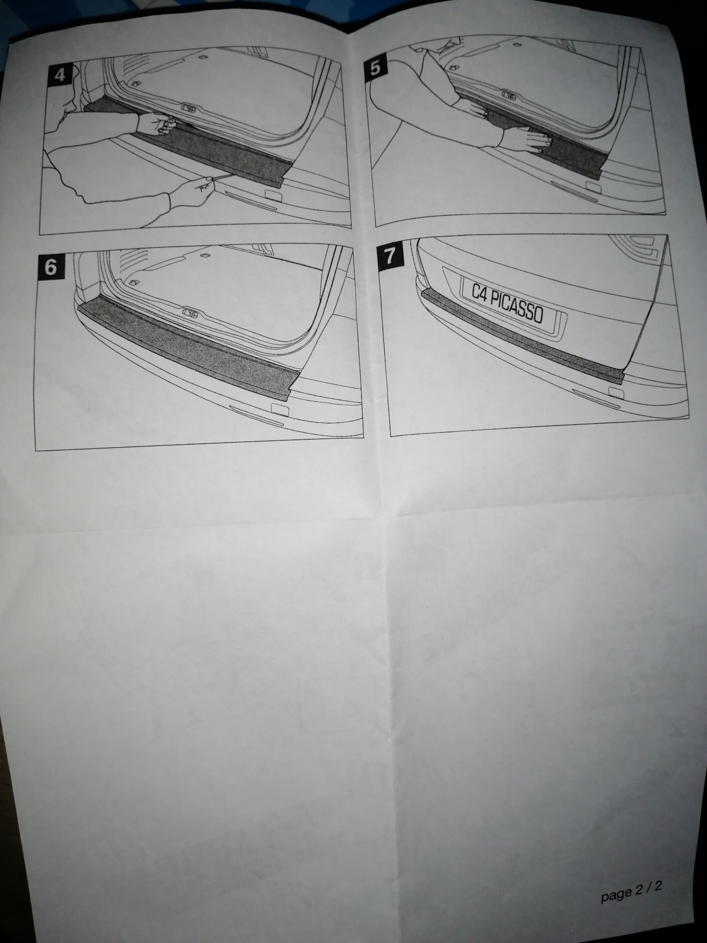

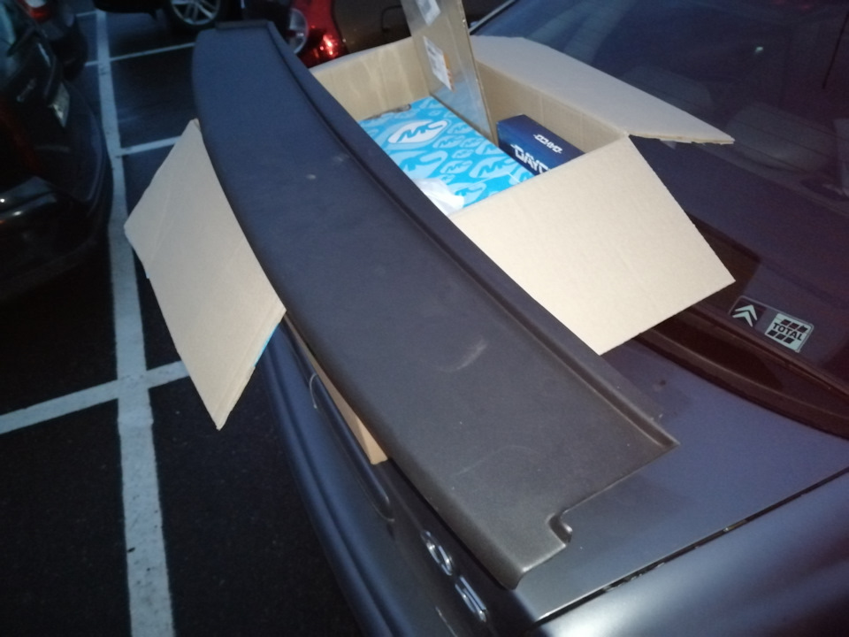

Ну и на самое сладкое — оригинальная накладка на задний бампер. Что бы не сильно повредить краску при погрузке полного багажника кортошки.
Тут отдельное спасибо друху Лехе, f3ealex подсуетил артику на заказ. 9424E1

Номер накладки выложи пож.
9424E1

Эти болты головкой на 14 збс откручиваются, и хрен ржавеют, у с3 похожие сайленты)))

Время нищадит ничего. С делать Болты снизу никто не мешал.
Болт снизу открутился и естественно выпал. Каков итог?
А может выпасть сверху? Может. Но не так быстро и можно это услышать. Каков итог в этом случае?
Не такие они тупые, как кажется.
Итог поезда в гараж и установка болта. Конструкция подрамнике такова, что даже если одного болта не будет рычаги не вывернет полностью
И безопасность не пострадает?
Гайка с нильстопом. У С5 первого поколения Болты смотрят вниз. Вроде не рвскручмвались ни у кого
Во время ремонта на СТО вам только такие гайки ставят везде и всегда.
