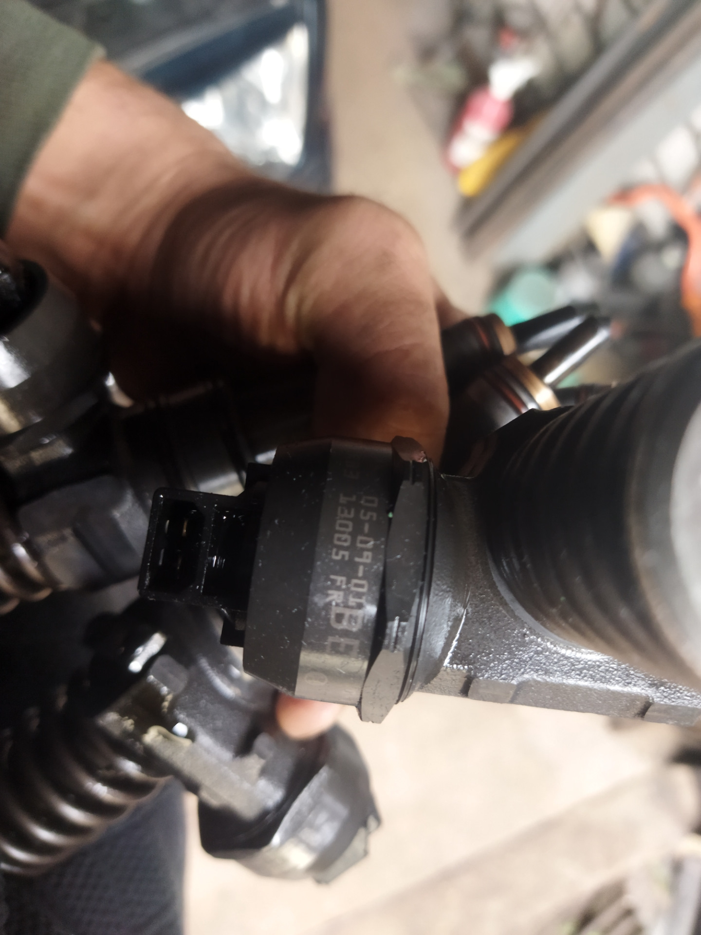

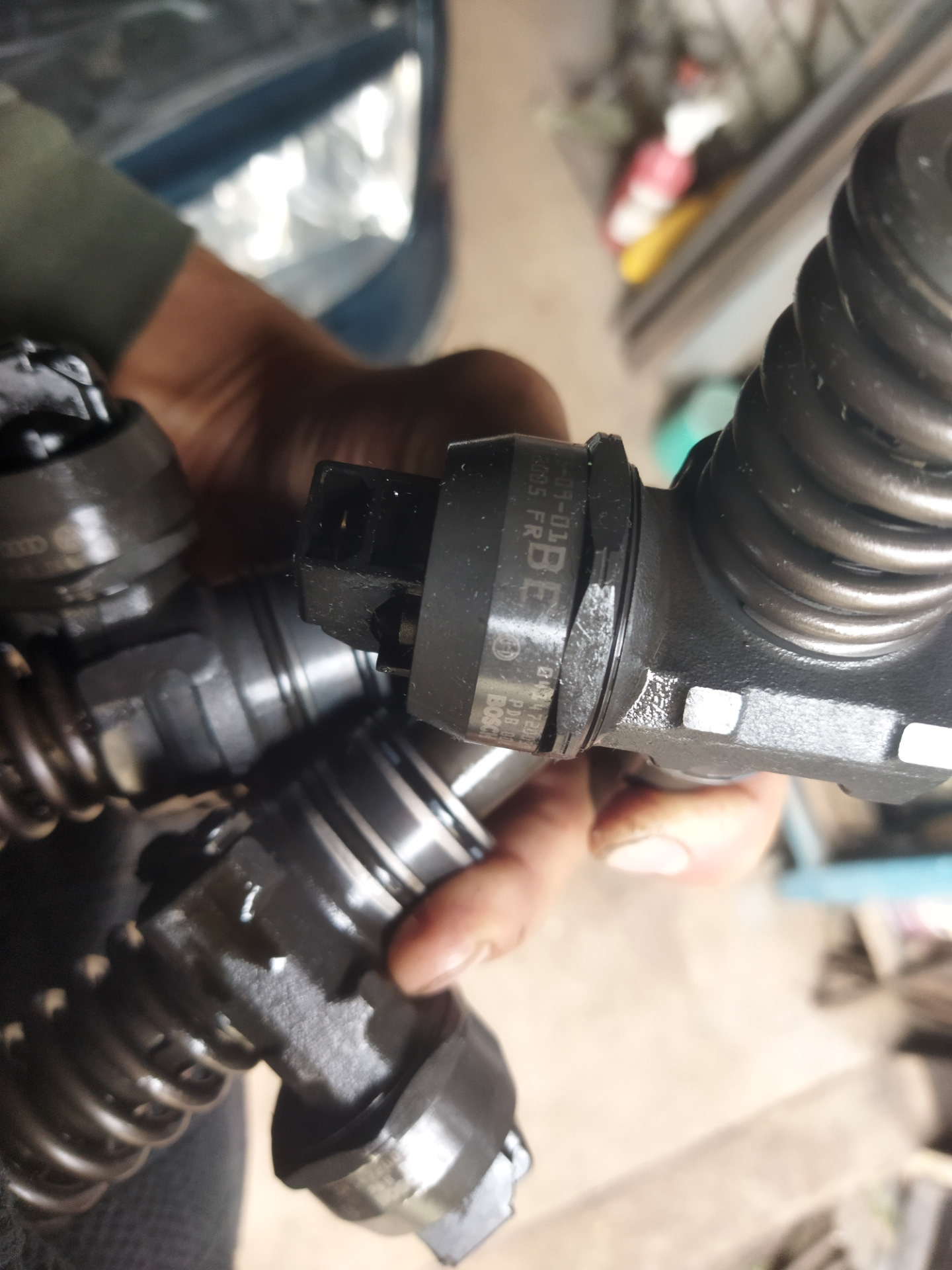

Познакомившись с одним человеком из Мозыря во время ремонта своего гольфика (делал у него форсунки), решил обратится вновь. Форсунки работают хорошо и расход очень вменяемый, машина едет бодро. Как он это делает попросил расписать его об этом. Можно конечно купить форсунки дешевле проверить и поставить. Но я решил сделать именно свои. В общем снимаю и отправляю ему.
Приедут, поставлю и поделюсь ощущениями. Немного проеду и сделаю лайтовый чип примерно до 170 л.с. На этом планирую остановится. Дмитрий кроме ремонта занимается чип тюнингом, продажей расходных материалов для ремонта моторов и прочего (термопасту, резьбовые герметики ремкомплекты форсунок и прочее) на порядок ниже рынка! Имеет во владении авто с мотором 1.9 мощностью 300+л.с. поэтому с топливной аппаратурой знает что делает и как это делать на уровне станций BOSCH и даже круче. Отзывы имеет хорошие и я сам уже бывалый так сказать. Делает форсунки людям из России, работает с транспортными компаниями, по стране вообще без проблем в течении суток можно решить вопрос в зависимости от города. Так что смело можно присылать на ремонт. Ссылку на него я оставлю после ремонта своих форсунок с имеющимися данными по их состоянию ДО и ПОСЛЕ, а также пару фото с процессом ремонта и оборудования на котором это делается. В моём случае ремонта именно моих форсунок требуется больше времени нежели обмен на аналогичные. Жду результата с нетерпением, но не хочу торопить и всегда и всем говорю не торопится дабы это не отразилось на качестве. Я готов подождать.

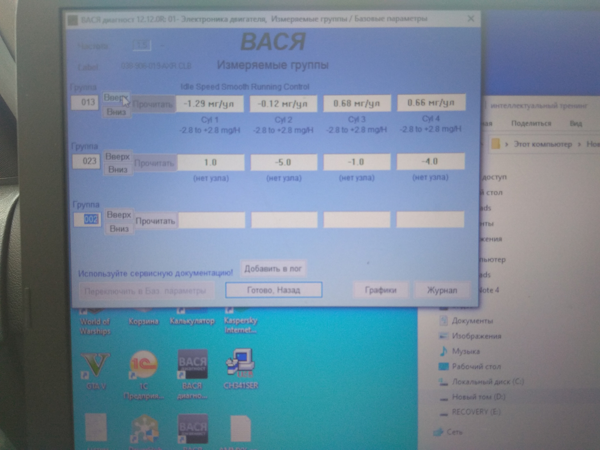

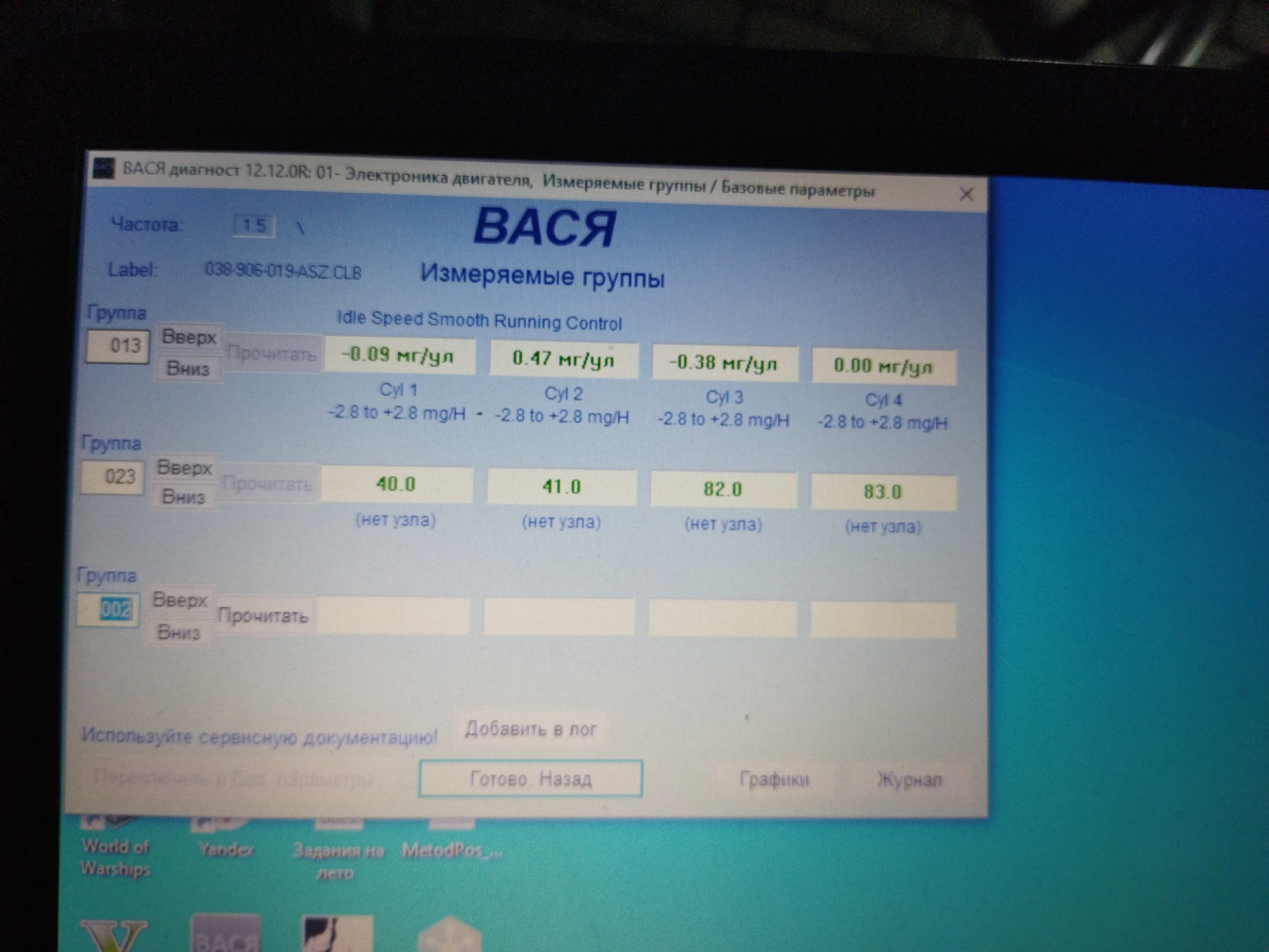

А такие показания о чём говорят? Это хорошие по результатам проверки во всех режимах форсунки.

Лейки на pd моторе положить, ну такое. Вот игла залипнуть в закрытом может. Да и по 13гр. у тебя 2 котёл подливает, а 3его корректирует (или наоборот скорее всего-3 в недоливе). Но по бип сигналу уже очень критично.
Блок жалуется на 3 и 4 форсунки.
Я видел. Электромагниту хана настаёт. Усё. А 3 походу залипает
