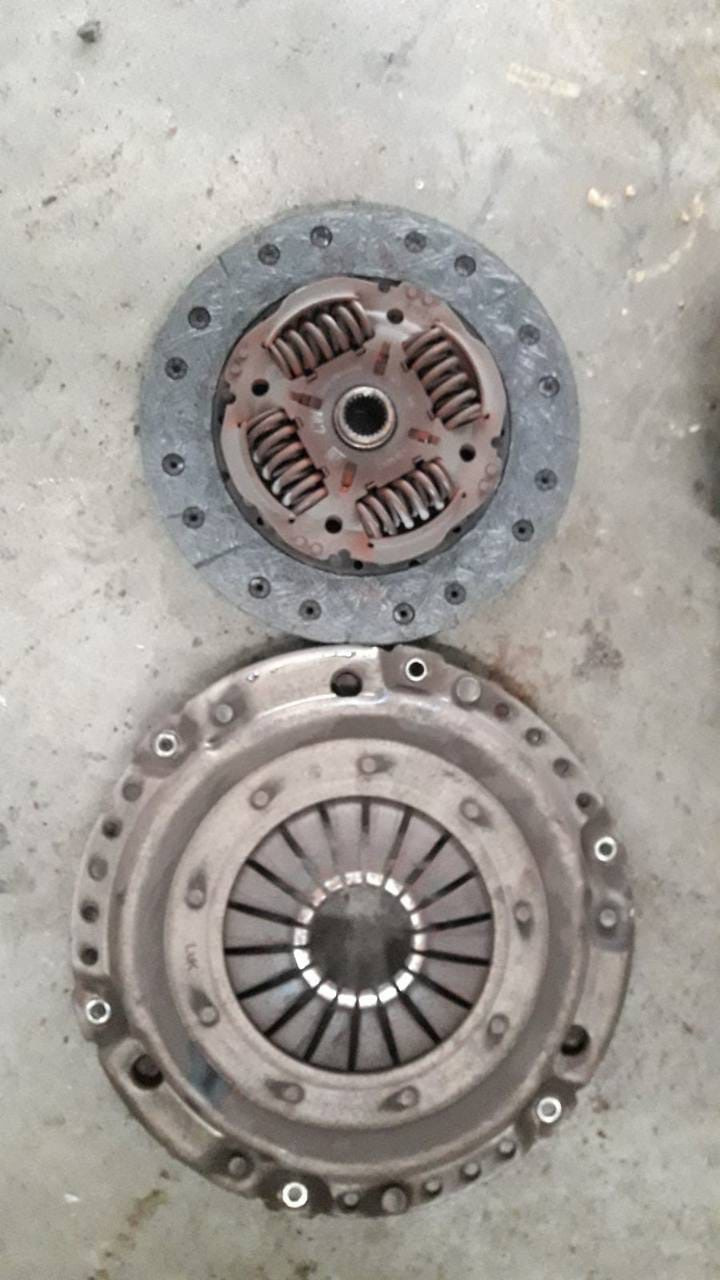

Замена сцепления была от отчаяния, передачи включались хорошо, махина ехала в этом плане нормально, но появилась мысль что сцепление буксует при резком нажатии на газ, отсюда и все проблемы
После снятия была получена такая информация, диску почти звезда, стерт до шпилек
Запчасти на фото: 206067
Плюс выжимной сцытся, ну обрадовался, тк пробуксовки вполне могли быть

Если коротко, то замена сцепления не помогла Совсем Все было ровно также
Обидно, было огромное желание собрать салон и выложить ее на продажу.
