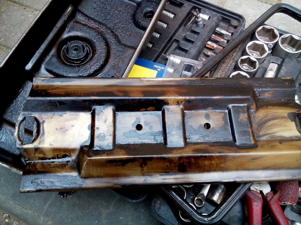

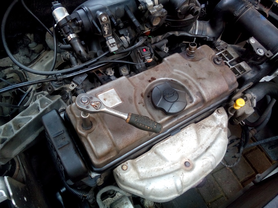

Есть у меня в авто одна бяда, залипают на 1800 обороты!Клапан ХХ новый, дроссель заменил и чудо не явилась((((Поехал на Lexia к СТОшникам, вертели крутили, все нормуль(обороты как и положена отрабатывают), вот тока клапана на горячую у меня оказалась стучат так что уши закладывает.Решено их регулировать!
Прокладка-776.416( ELRING)
Впуск=0.20
Выпуск=0.40

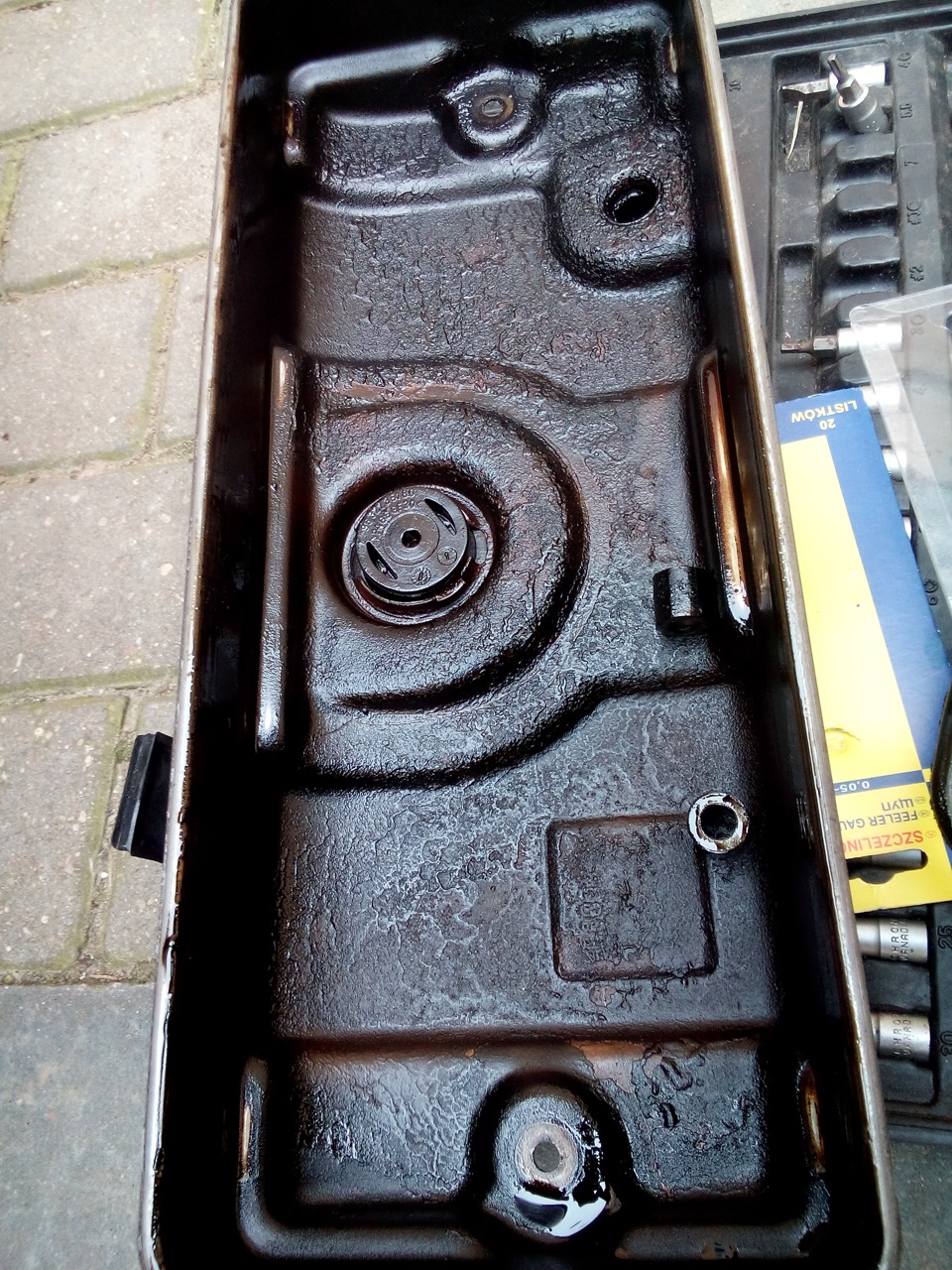

После вскрытия я увидел последствия использования ЛУКОЙЛА, картина просто жесть(((Столько отложений, я не разу не видел.Будем при замене масла мыть!
Комментарии 3
абалдеть … как мазутом вымазано а не маслом. тоже смое может и в каналах быть
Зачем вы его Лукойлом травили?) Им только двери смазывать, чтоб не скприпели.
Это не я)))Я заливаю только Тотал 5w40, сам работаю в магазине авто запчастей!Бывший владелец авто, точней её отец сказал что там лукойл.(((
