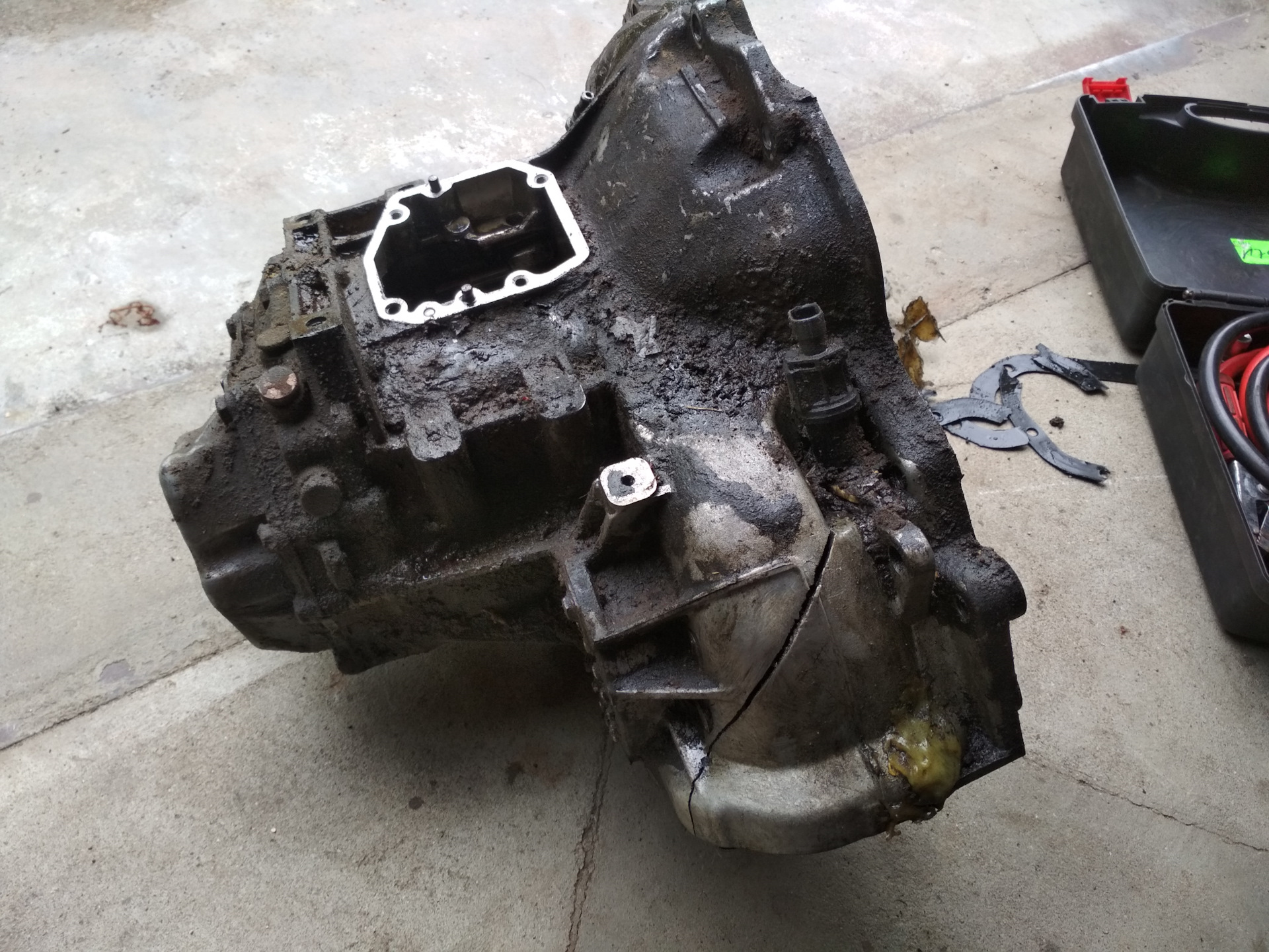

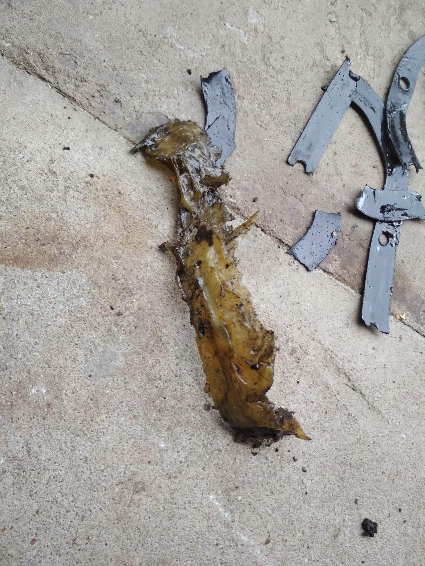

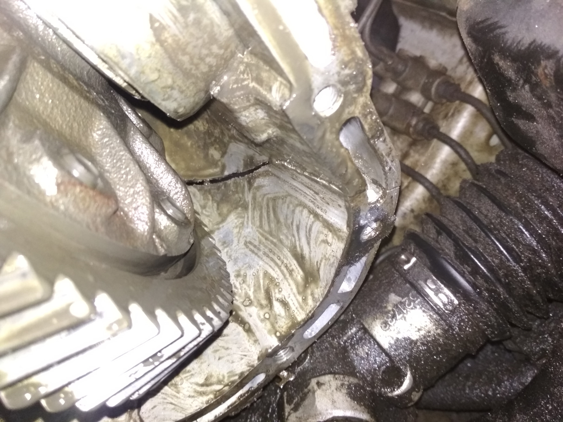

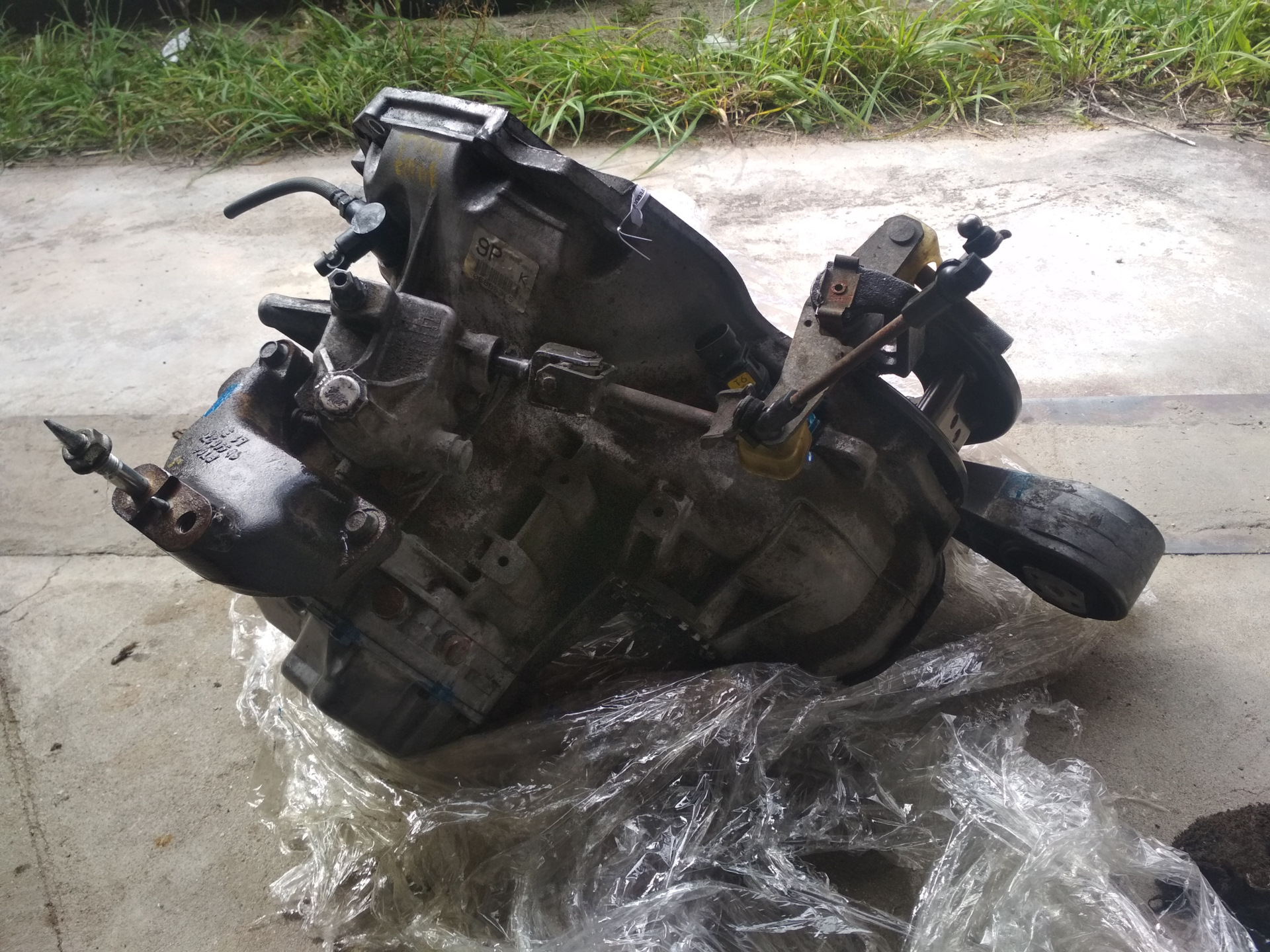

На следующий день загнал в гараж, снял поддон и ожидаемо там ничего не оказалось. Но откручивая болты наткнулся на ощупь на некую странную субстанцию, коей быть не должно там.
А потом внимательно на корпус диффа глянул и цензурные мысли улетучились так же быстро, как масло из КПП…
…кароче, предыдущие хозы, где-то всадили КПП (хотя где в таком месте всадить можно я хз) и ничего лучше не придумали, чем залепить снаружи какой-то силиконовой муйней. Естественно они не знали, что горячее масло куда более текучее и всеравно будет течь оттуда. Вот так оно постепенно и вытекло все. Снизу, сверху и спереди ничего не видно. Трещина именно со стороны моторного щита. И вот, с такой коробкой, я проехал около 3.5к км с момента покупки, и если бы не потеря 5-1 передачи, то я бы и не полез в нее совсем.

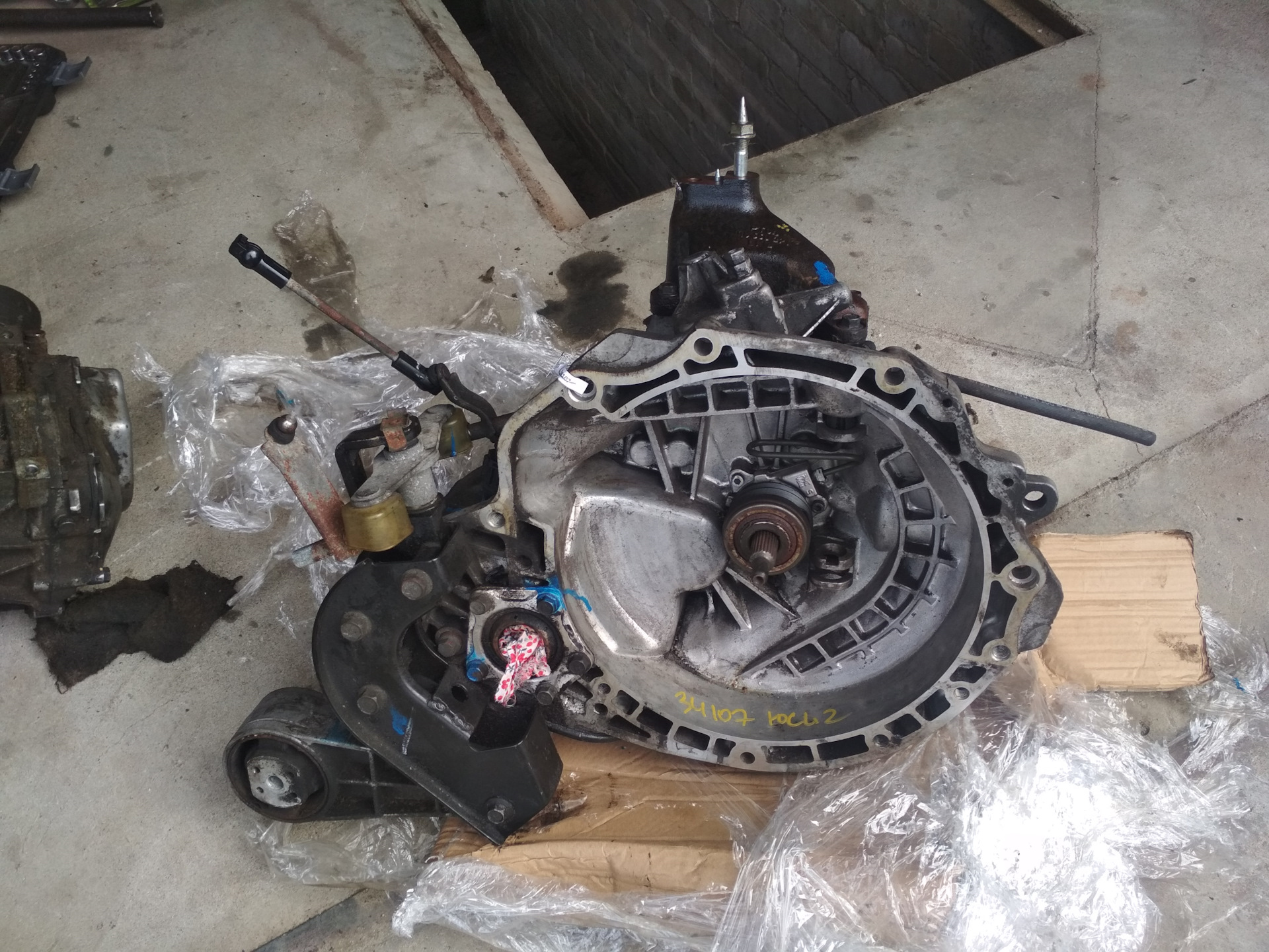

А теперь, собственно говоря, решение проблемы. Понятно, что нужно покупать новую. в РБ, в отличие от РФ, Лачетти меньше чем Камаро, но при этом очень много Дэу Нубира мк1 и Опелей разных. Как всем известно, то агрегаты все в основе Опель, но есть отличия — об этом ниже. Стоимость КПП привезенной из ЮК — 200 уе., стоимость КПП от Нубиры мк1 или Вектры Б — 70-100 уе. Естественно, раз уж такой случай, то я решил проверить совместимость КПП F17 относительно разных моделей, закинул КПП в багажник Вольво и поехал по разборакам в Гродно. Если в случае Форда вы можете на Таунус 77 года поставить КПП от Скорпио 97 года болт-он (даже несмотря на то, что кпп разные), то у ГМ есть нюансы даже среди одинаковых КПП.
1)КПП F17 от Opel Vectra B подходит по шлицам, креплению колокола к блоку двигателя, но неподходит по креплениям поддона к кпп (3 нижних болта). Если махнуть поддон от Х16ХЕ, то станет, но опять же в КПП Лачика вал с проточкой, а в Вектре без. Но возможно стоило поискать более новую КПП от мотора Z16XE, но такой не было в наличиию. Всякие F32 вообще не такие. Если бы вообще не было КПП, то только тогда имел бы смысл заморочится с заменой вала и поддона, а так поехал дальше на разбор по азиатам.

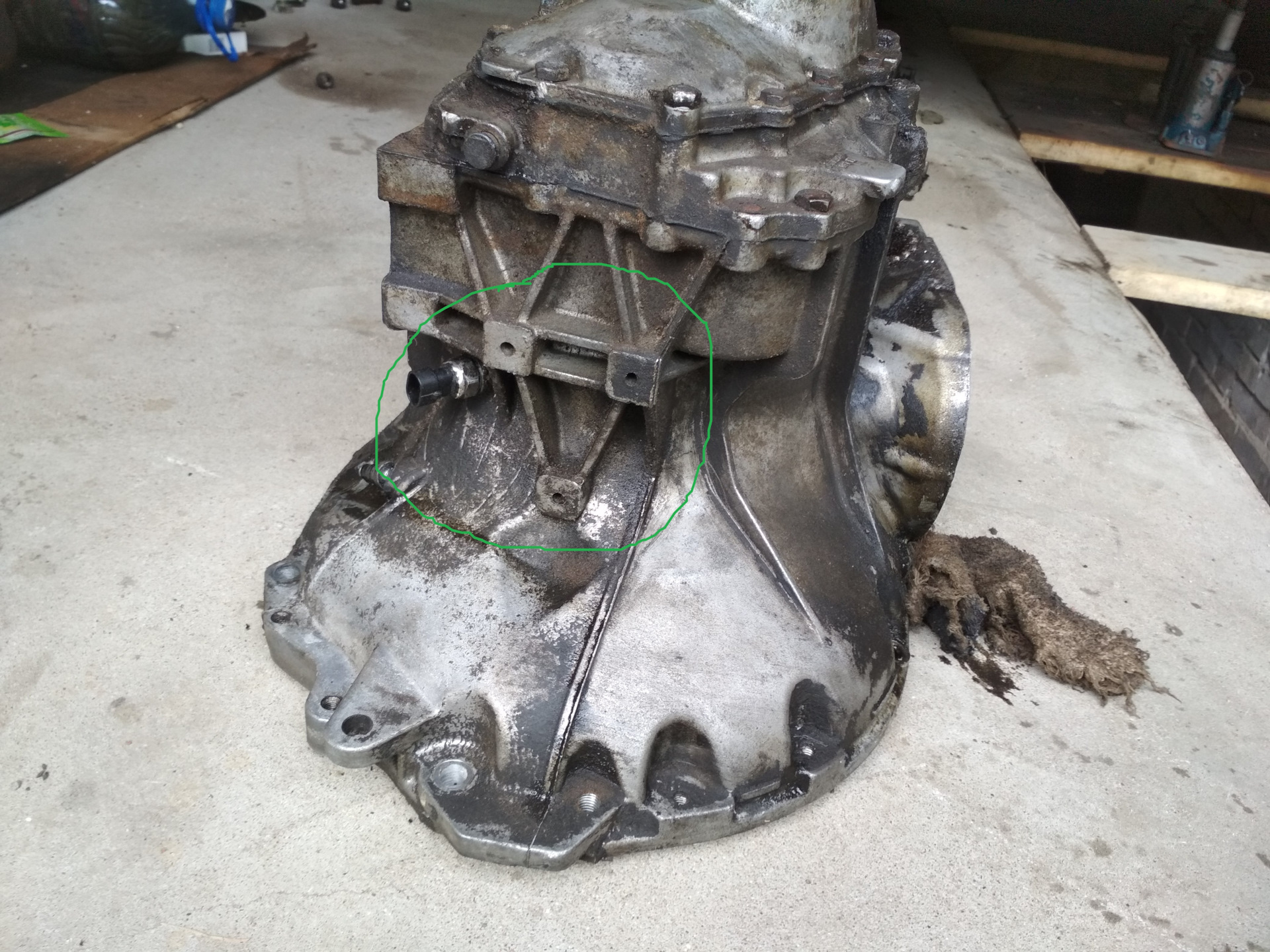

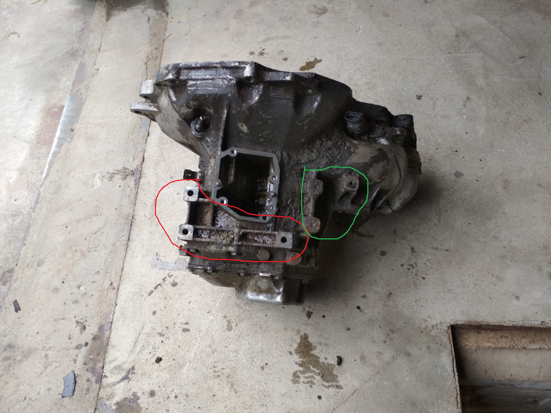

2)КПП от Дэу Нубира 2.0 болт-он становится на Лачетти/Нубиру с 1.6 — шлицы и крепления совпадают полностью, но есть нюансы. И этот нюанс — крепление опоры двигателя.См фото.
КПП от Лачетти можно поставить на Нубиру 1, т.к резьбовые отверстия (6 штук) сохранены, а от Нубиры1 на Лачетти — нет, т.к. сверловки под три вертикальных болта у более старой КПП нет

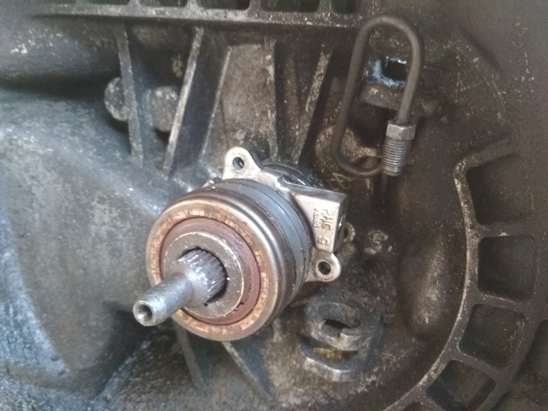

И тут, внимательный читатель задаст вопрос: "А не проще ли сразу с опорой КПП поменять и прикрутить к лонжерону старый образец?" В том то и дело, что опоры тоже разные. В старой Нубире она серповидная и сначала идет болт и шпилька малелькая, а на новой наоборот. т.е они не взаимозаменяемы. Кстати, насчет выжимного/РЦС — он взаимозаменяем с обычным выжимным, где через шток давит РЦС сначала и наоборот.

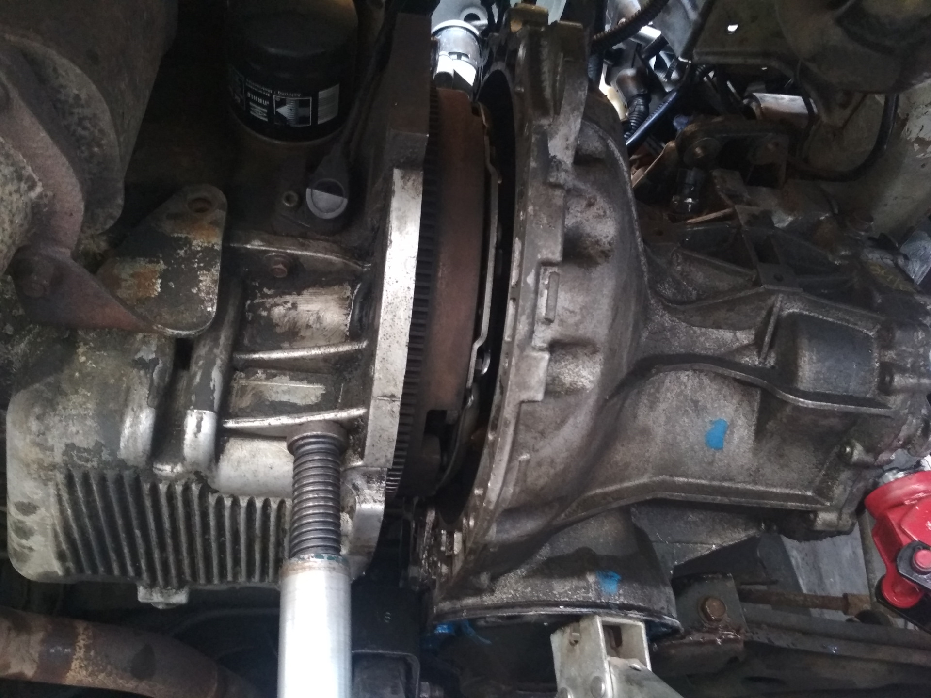

В итоге заказал КПП с тачки 2007 года, пригнанной под разбор с Туманного Альбиона. КПП пришла полной комплектности, с выжимным (выкинул, т.к он хуже моего), с полностью кулисой и обеими подушками/опорами КПП. Якобы пробег 100к, но наверное миль, а не км. Цена вопрос — 500 бел рублей или 200 вечнозеленых.

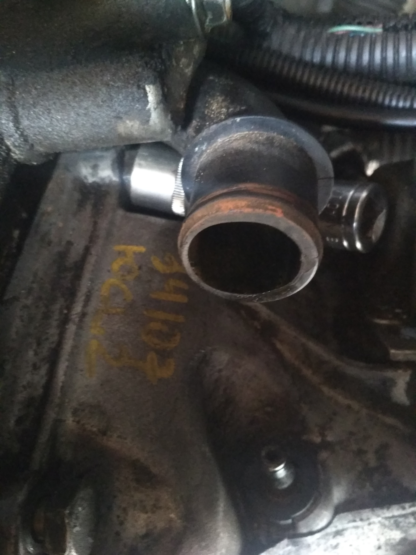

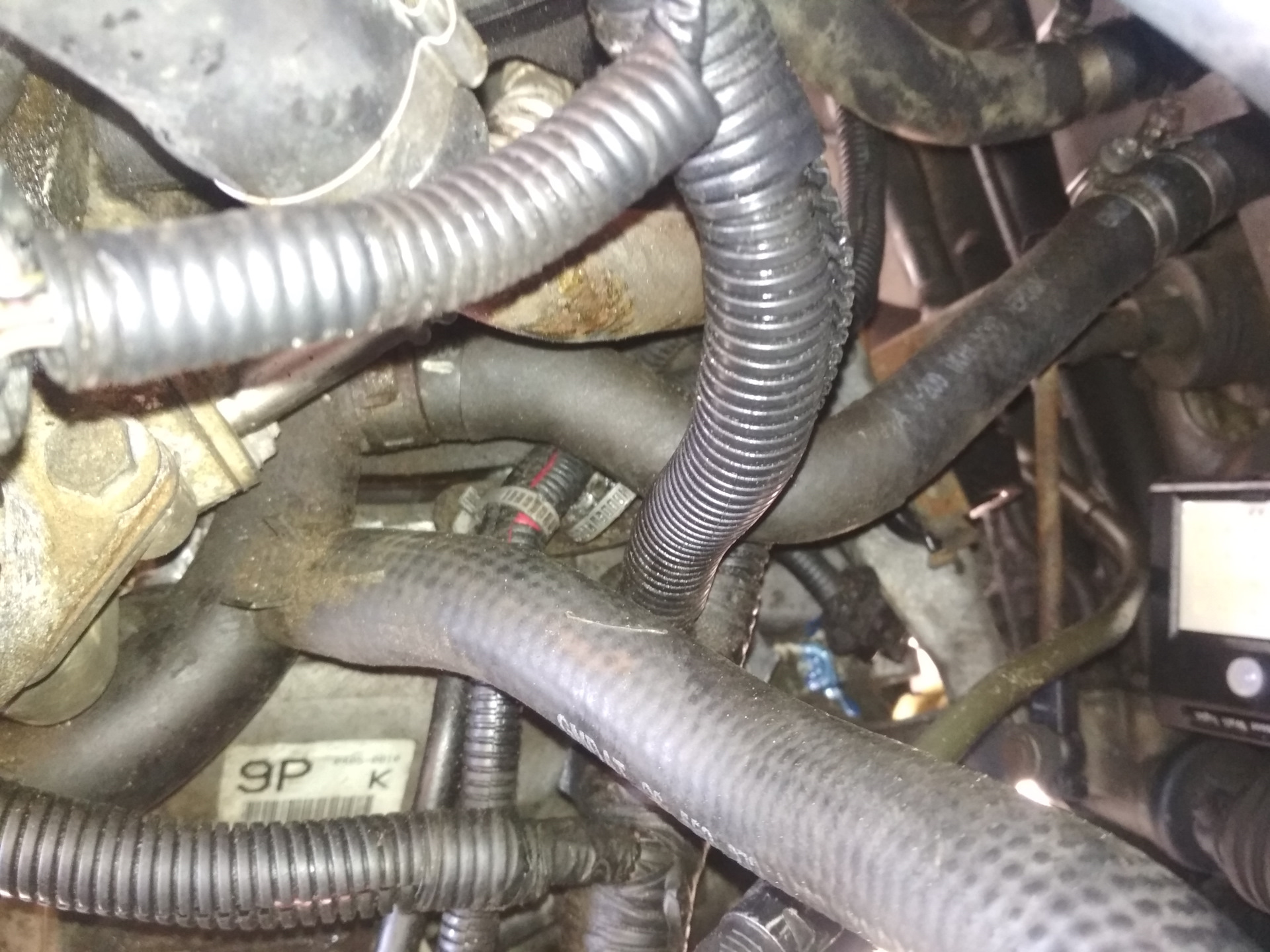

Вцелом, замена КПП не такое и сложное мероприятие. Понятно, что нужно больше процедур побочных делать, чем при снятии КПП в заднеприводной тачке, но все же во французе я бы больше ругался, а тут только один болт под патрубком ОЖ и коса проводов неудобная.

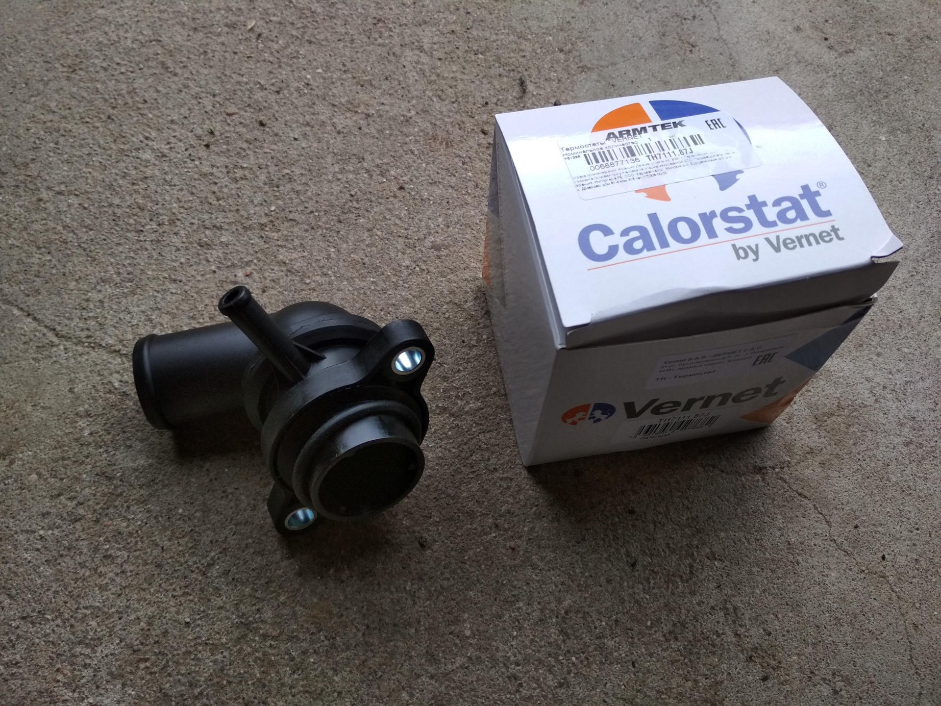

А что касается термостата и крышки расширительного бачка, то купил новые, поставил, залил свежий антифриз и все норм, но температура открывания термостата не нравится — 83 где-то, стрелка лежит в 2/3 диапазона, а не по середине.

Берешь кронштейн кпп от такумы, оно имеет 6 точек крепления, выделенные зеленым на фото, и с минимльными переделками устанавливается в лач. Я себе так сделал. Теперь можно ставить любую кпп от ланос, нексия, такума и прочих
Дельный совет! Буду знать на будущее
