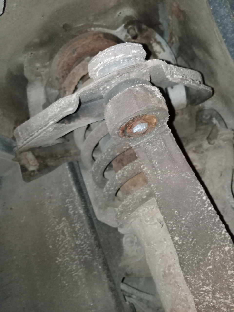

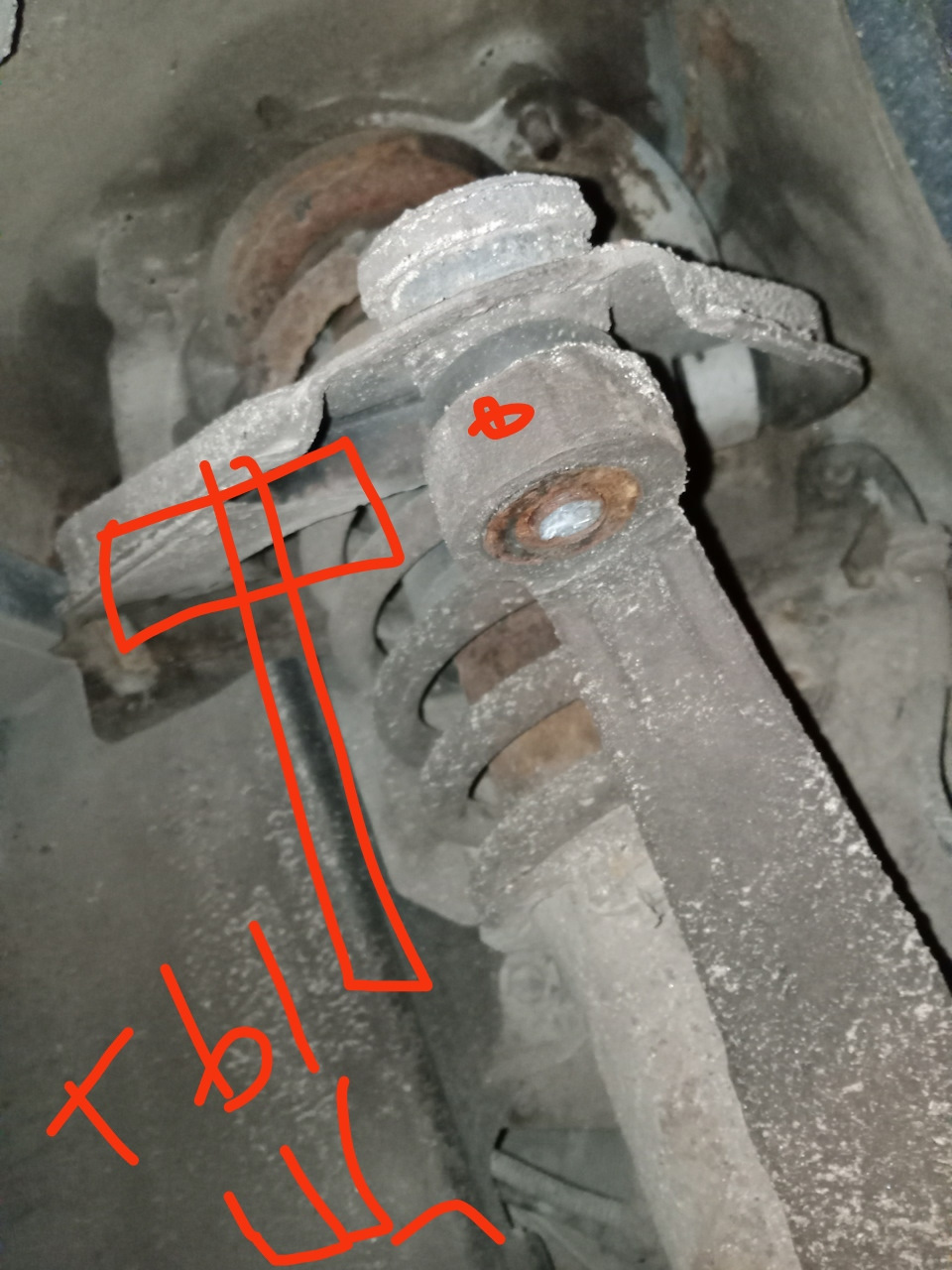

Коллеги, один из наших жопоруких пациентов (не будем показывать пальцем…) неудачно открутил гайку верхней шаровой — вместе с куском шпильки.
Потеря шаровой не страшна, поскольку рычаг под замену. Проблема в том, что замена не может состояться, т.к. палец шаровой прикипел к кулаку: съёмником 3-хлапым не выдавился, молотком не выбился (замахнуться там особо негде, нужно признаться). Варианты дальнейших действий.
1. Прихватить сваркой огрызок шпильки к кулаку и так ехать в автосервис.
2. Без сварки — в состоянии "как есть" — ползти на аварийке до сервиса. Сидит в кулаке плотно, а нагрузка на вырыв там только при полном отбое подвески. При такой кочке сварка не спасёт, а только осложнит работы по выдавливанию шаровой из кулака. Риск, в общем, присутствует, но он маленький?
Что скажет консилиум? Прошу высказаться, коллеги.
Может, есть чудо съёмник доступный?
(Конечно, можно было бы отпилить шаровую, но тогда придётся снимать кулак с машины, а совсем не факт, что нижняя шаровая захочет покинуть кулак (верхняя-то не захотела). Пилить — не вариант, поскольку он без права на ошибку.)
Дополнение. Палец вышел из кулака после 3х циклов нагрев- замораживание. Затем тюкнул молотком, причём несильно. Использовал фен и термоключ в баллончике. Горелкой пробовал, но воспламенялась ВДшка.

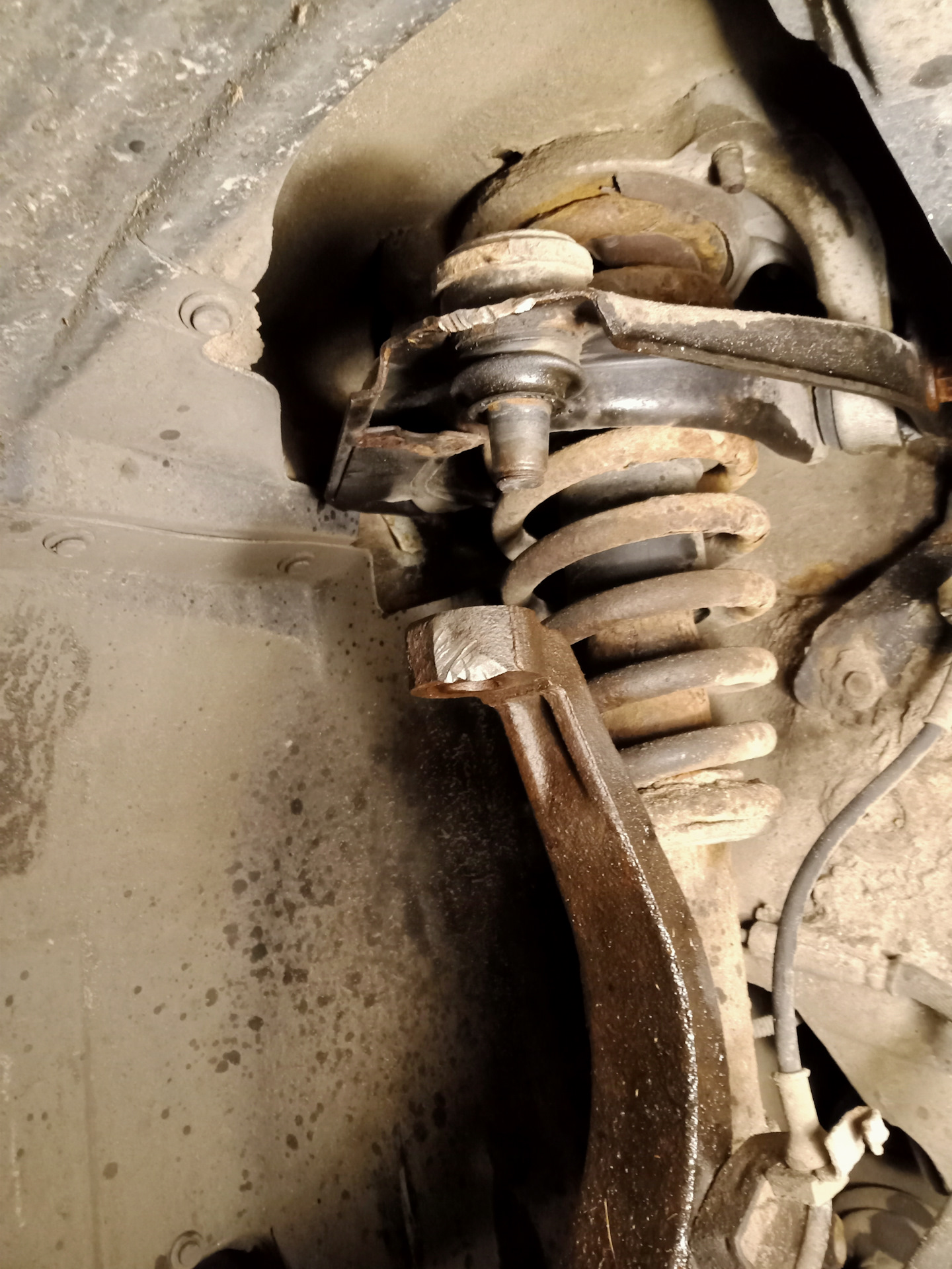

Вот Кукурузик чëтка точку прицела нарисовал)))) А так конечно сними все потроха да разбери.
Снять кулак не смогу: не выйдет нижняя шаровая. Вариков только два: либо выбить-выдавить-высверлить огрызок, либо ползти в сервис. Второе — квест доеду-не доеду(

Попробуй приложиться молотком(кувалдочкой) в то место куда Кукурузик нарисовал. Можно и без съëмника. Не отчаивайся! Всë получится!))) Главное не сцать))) Должон выскочить)))

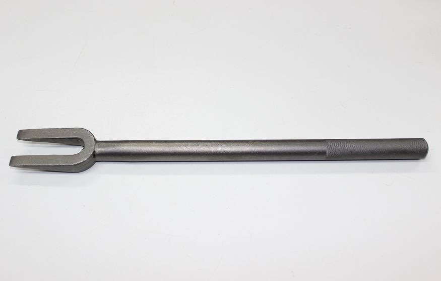

Вот таким можно попробовать, как раз можно долбить сколько хочешь. Кстати, я надеюсь обрубыш в ВДшке уже замочен.
Замочен вдшкой.

И по какому месту бил молотком? Там не по рычагу нужно бить.
Снизу вверх удар по огрызку, чтобы вверх выскочил.
Нужно бить по самому кулаку. В то место куда шаровая втавляется. Тоесть по тому откуда твой огрызок торчит. Вектор удара должен быть не снизу вверх по огрызку, а сбоку по самому кулаку. Именно сбоку. Перпендикулярно оси пальца шаровой. Надеюсь понятно обрисовал. Фотку с рисунком вставить не получается чего-то. Может кто нарисует тебе, кто знает как и куда надо добануть.
Я понял, как бить. Но просто бить он выйдет разве? Натяг нужно съёмником сделать, затем бить. Так ведь?
Да, должен выйти. Натяг необязателен. Без натяга попробуй. Но можно и с натягом.
В таком прикипевшем состоянии бить по кулаку думаю бесполезно.

снаружи, по конусной комнате, но через рычаг надо натяг сделать
Погреть и остудить водой несколько раз.
Затем молотком все получится.

Горелкой погреть? Греть огрызок или кулак, где он застрял?
Греть сам кулак и выбивать на горячую
Если раза три нагреть то выскачит без проблем
Говорят что если не отошел от удара молотка то нужен молоток побольше))). Мне кажется недостаточно сильно стучал. Там конус, видимо, хорошо сел. В комплексе съëмник и большой молоток пробовал? Там вполне достаточно места для удара. Мне, за много лет подобных работ, принцип "молотка побольше "всегда помогал.
Место для удара там 15 сантиметров от диска тормозного до пальца. Съёмник слетел, когда ударил по кулаку молотком. Впрочем, в хозяйстве есть кувалда…
Бей по кулаку. Всё выбивается, только долго бить надо и вдшкой сбрызгивая.
