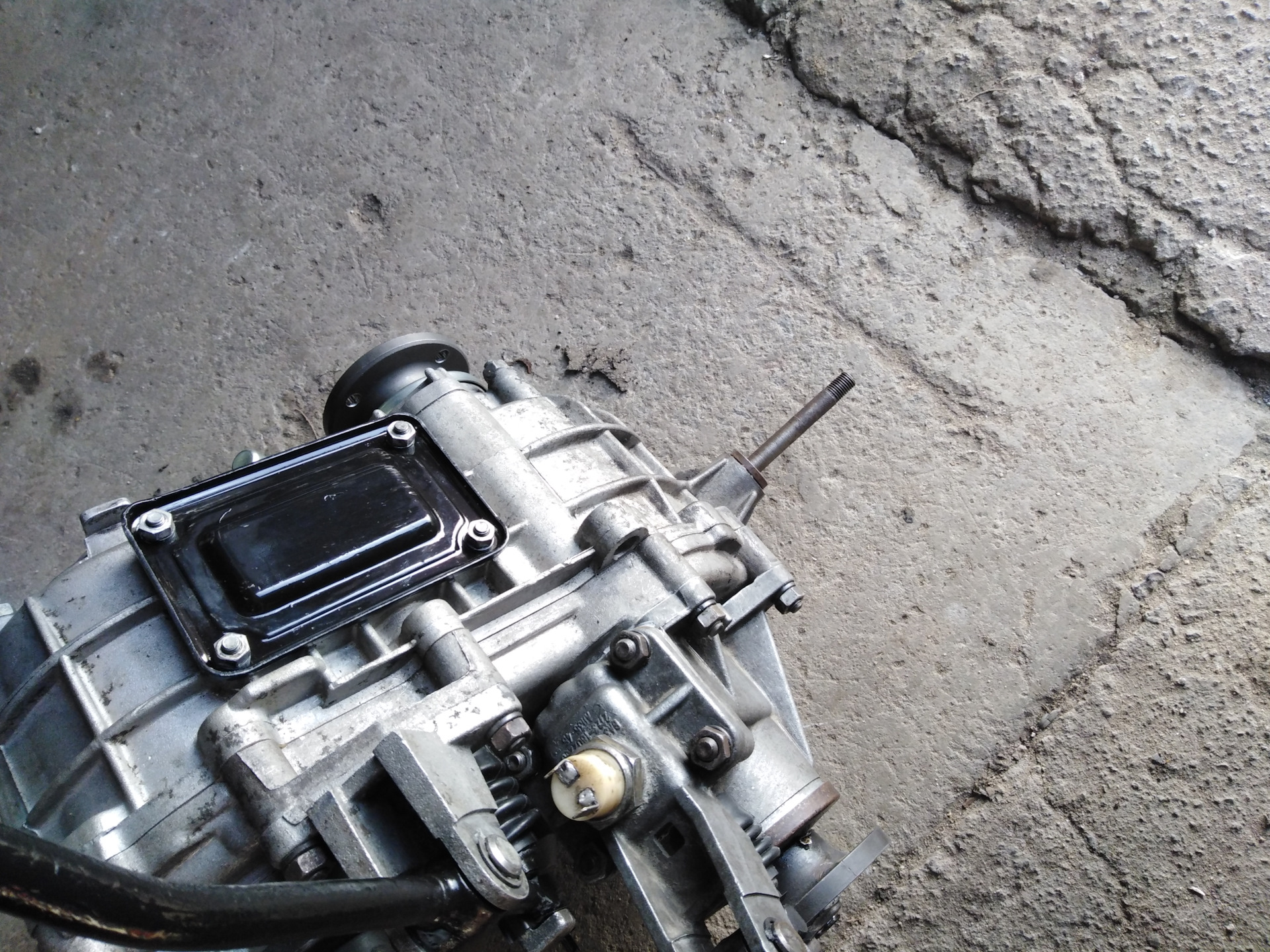

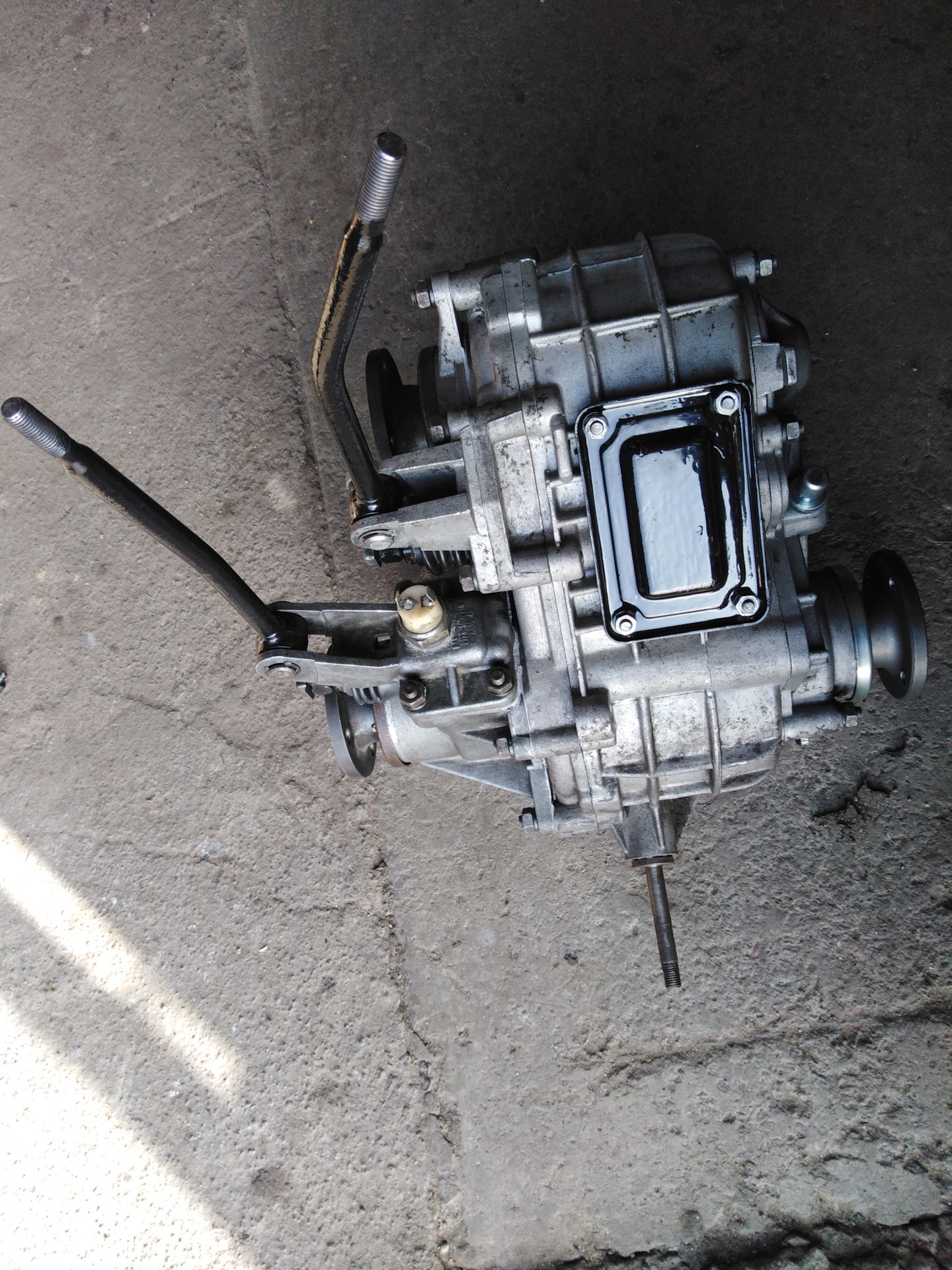

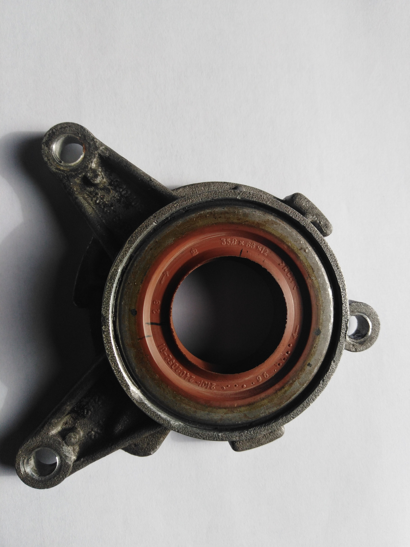

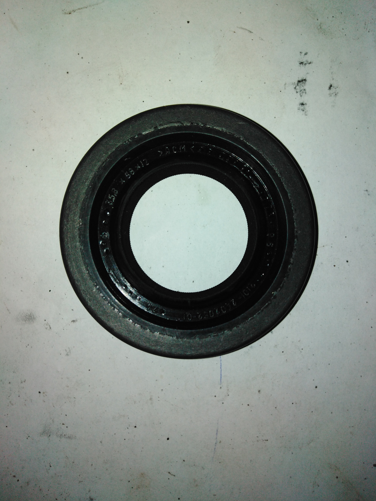

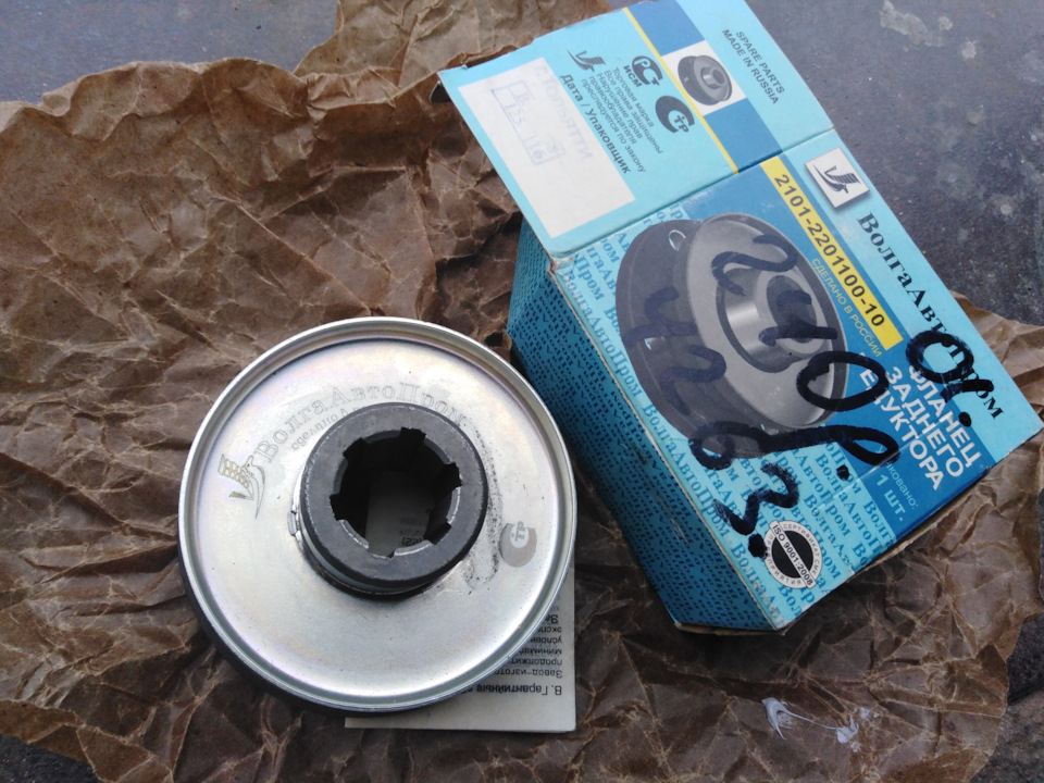

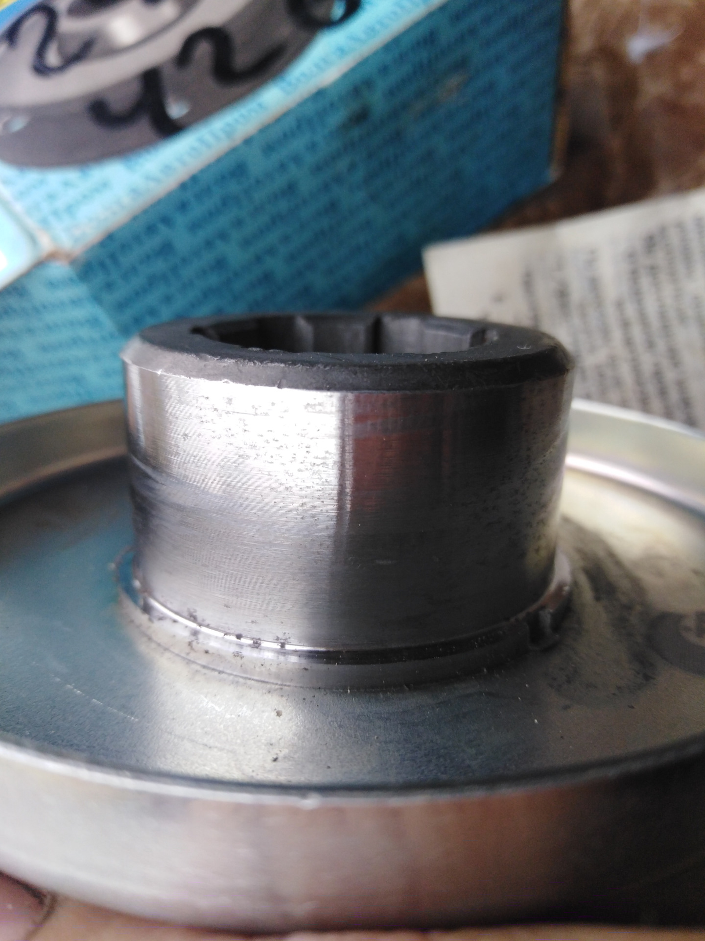

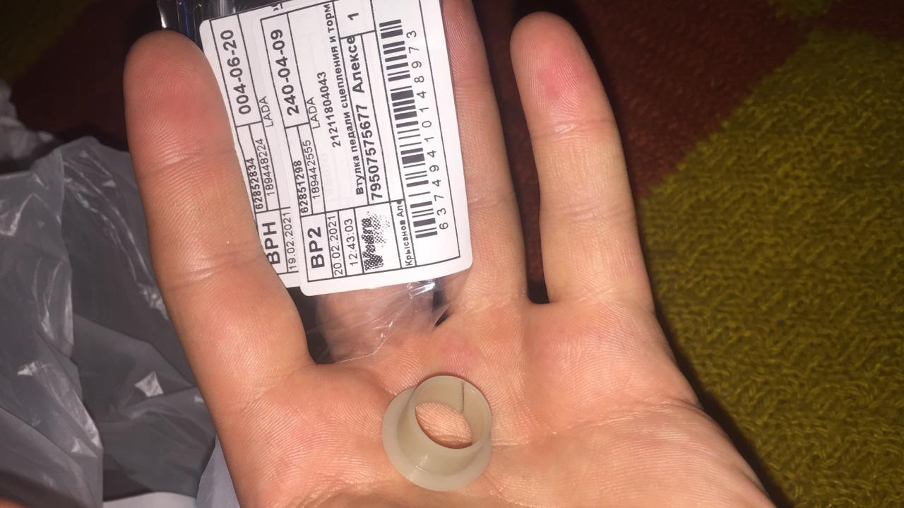

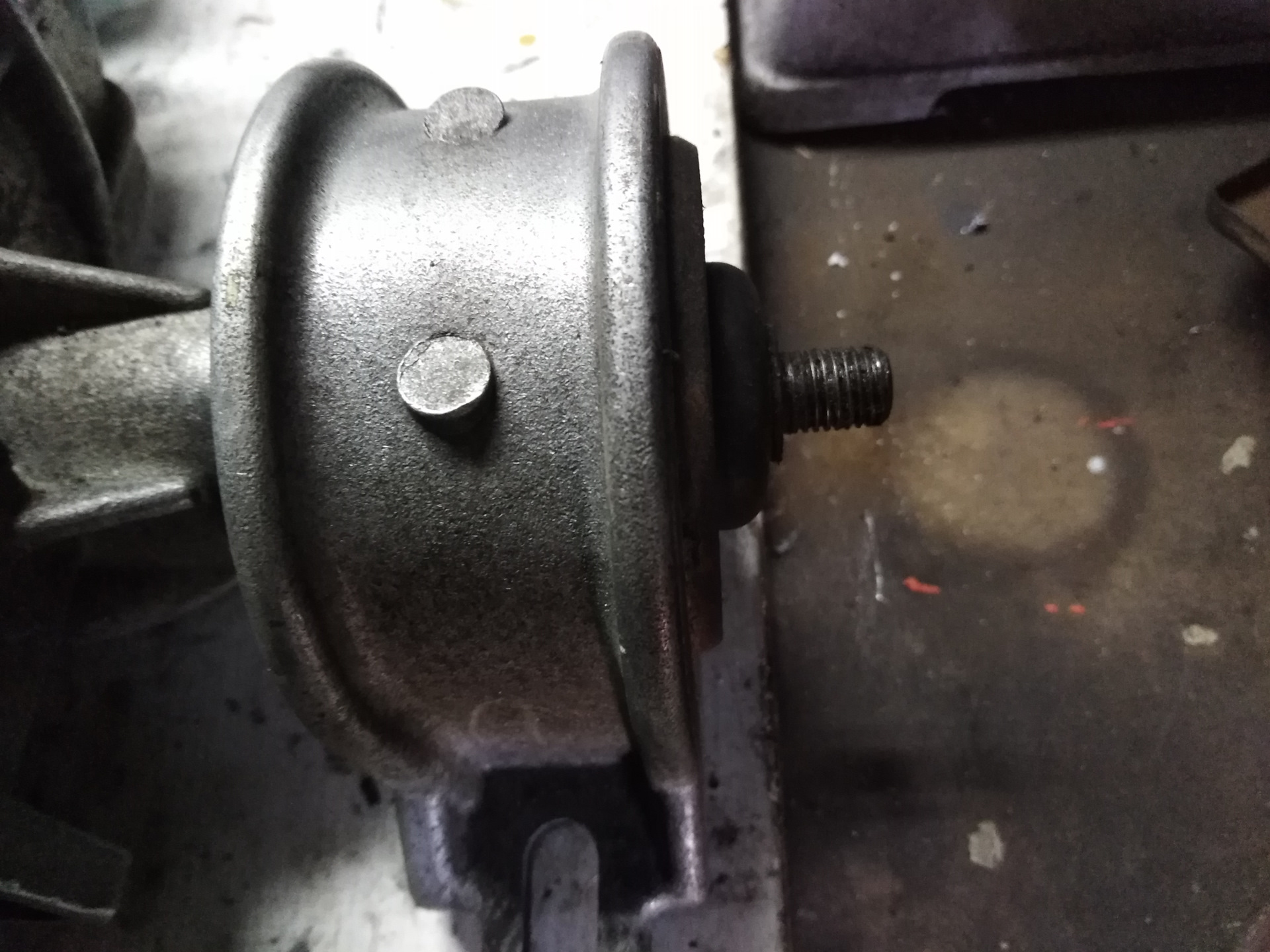

Закупил некоторые расходники: сальники правого и левого вращения, уплотнительные колечки штоков, пыльник штоков, втулки осей рычагов, ремкомплект прокладкок раздатки, серый герметик ABRO, сапун. Осмотрел рабочую часть сальников на фланцах, шлифанул, вроде без выработки. Но на одном фланце, расклепался пыльник, а это дребезг и лишний звон. Решил отдать сварщику, чтоб пару прихваток сделал. Объяснил, что да как, чтоб не накапал сваркой на рабочую часть сальника, но не тут то было, запорол его. Прожог пыльник, пытался с обратной стороны прихватить. Зачем-то начал болгарской чистить и задел рабочую часть сальника. Пришлось покупать новый фланец. Нашёл фланец, Волгаавтопром. ВАЗовского не было, а руки чешутся. Поставлю его на сторону заднего кардана, что б, если что, удобно заменить не снимая Раздатку. Заказал опоры Раздатки. Раздатка собрана, расходники заменил. Шпилку опоры раздатки справа, осадил на свое место. А вылезла она сама или предхоз немного вынул её из посадочного места из за того, что опоры установлены были не правильно, стрелкой от раздатки, а надо стрелкой к раздатке. Так как отверстия на опорах смещены относительно центра. Расстояние шпилек на кузове 400мм.
