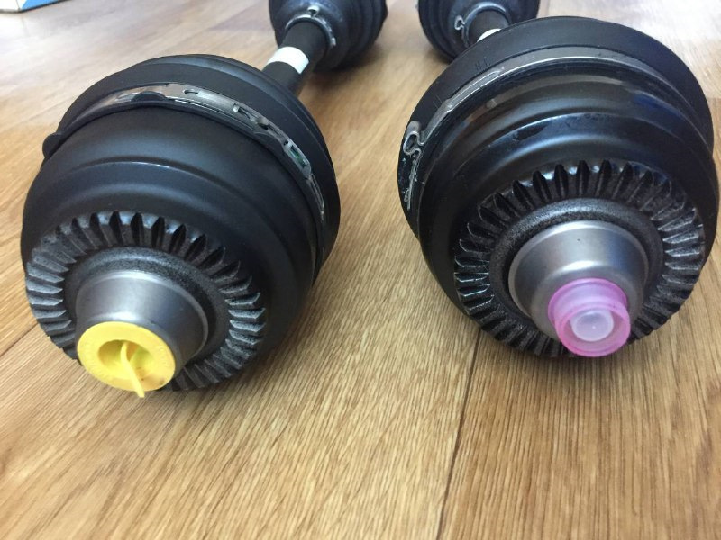

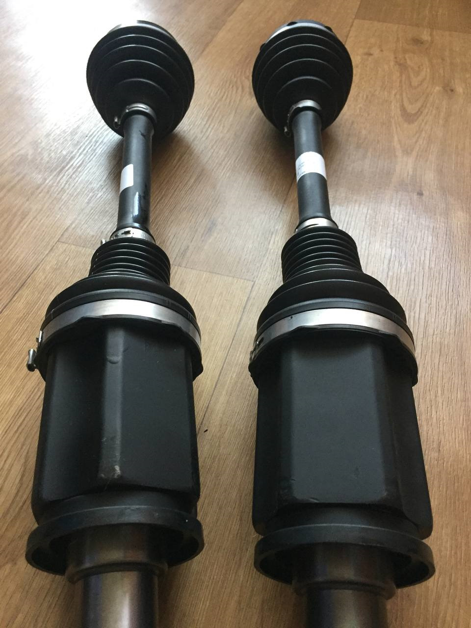

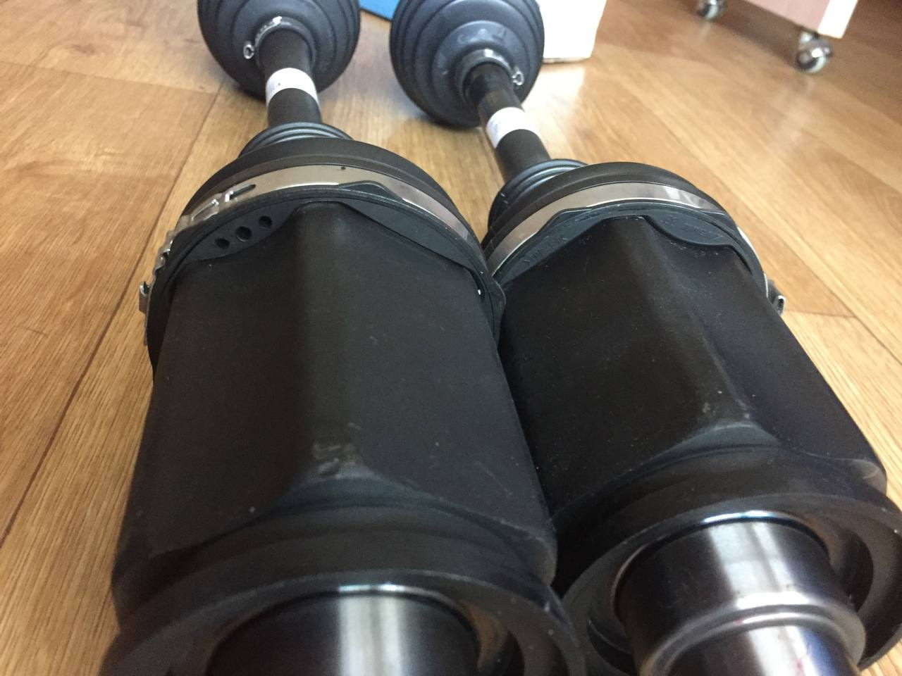

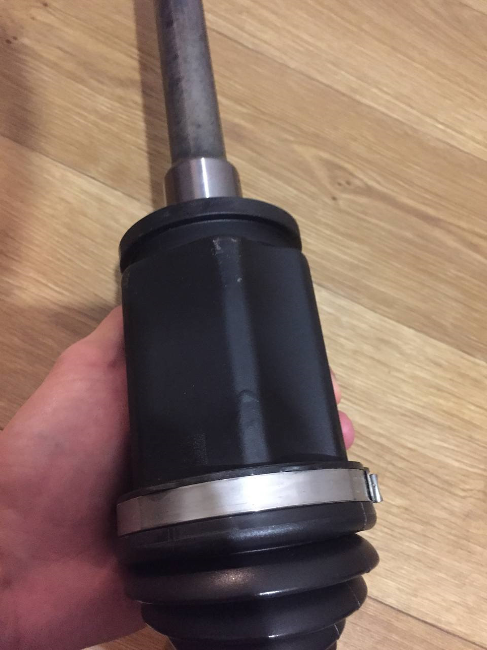

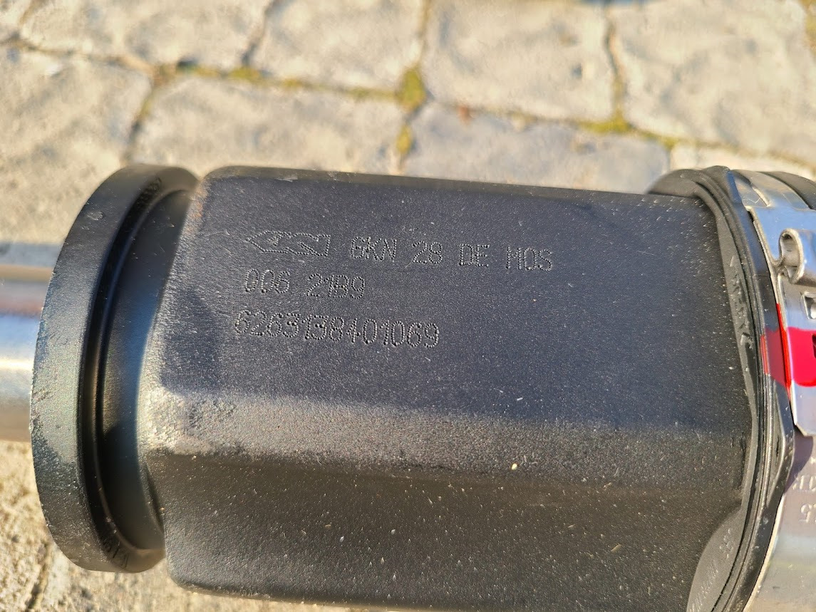

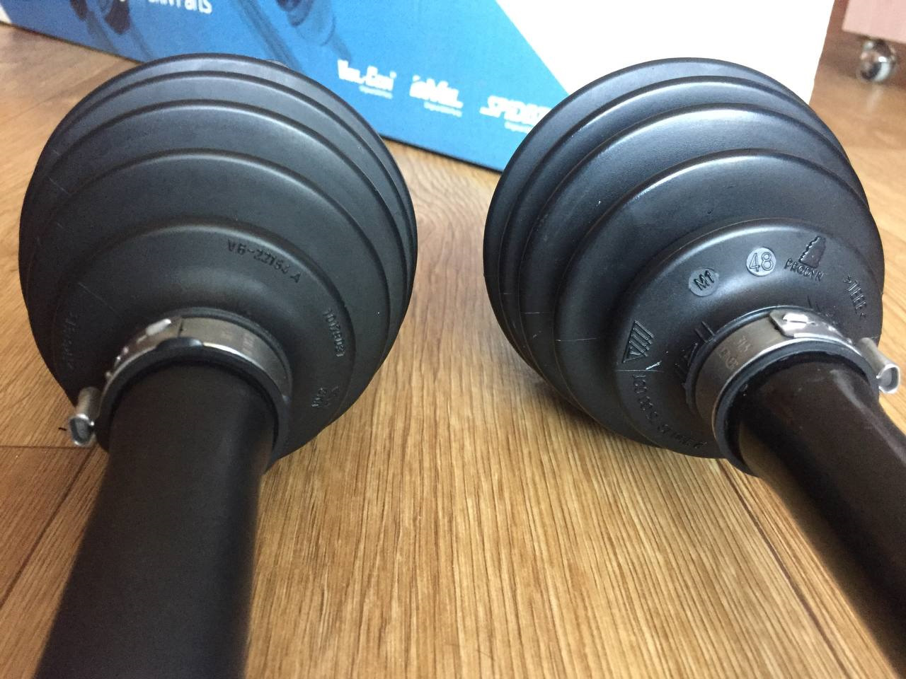

Итак эксперименты закончились. Заказал привод в сборе GKN Spidan 25754
Но какой то странный, выглядит хорошо, но есть наплывы краски

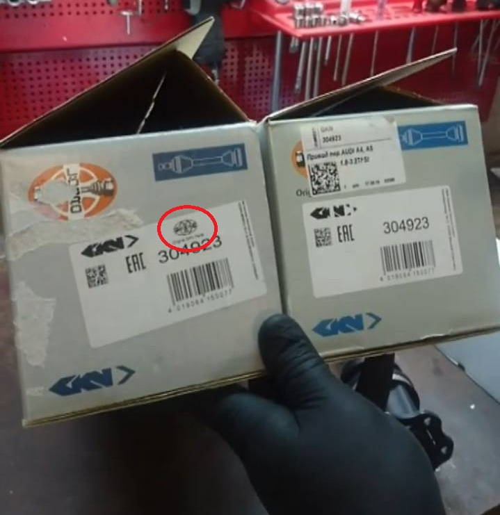

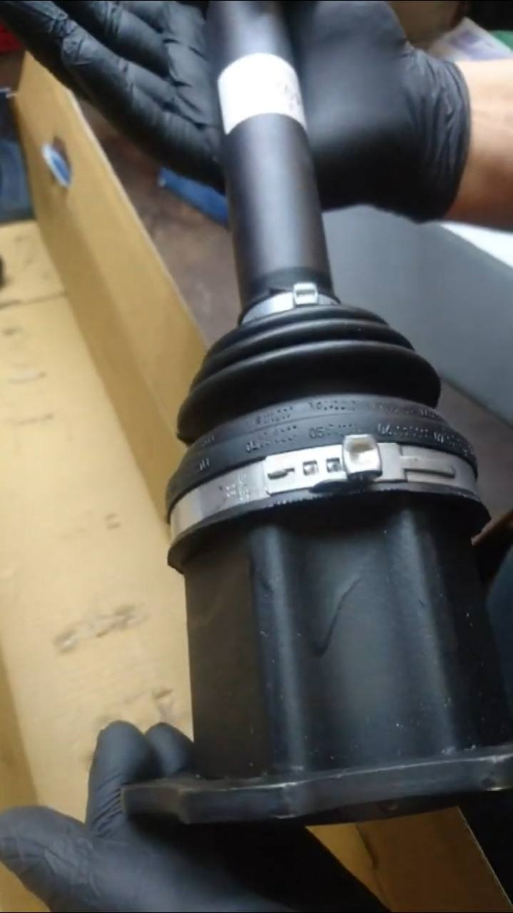

Наткнулся на обзор в ютубе, где сравнивают эти привода Spidan, но на VAG

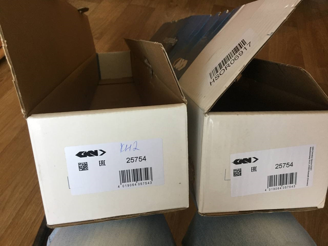

И в видео описывают, что заказали 3 таких привода на VAG, но они отличаются, хотя производитель Spidan. Отличия в изготовлении этих приводов и наклейках на коробках.

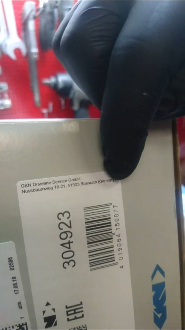

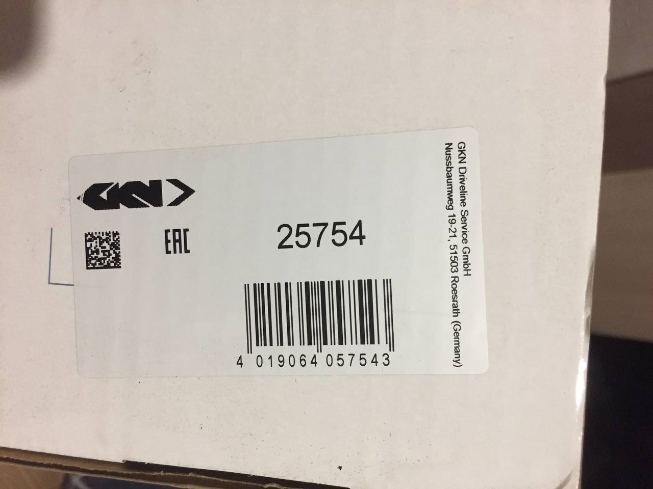

В оригинале якобы должна быть еще эмблема Loebro на наклейке, не должно быть наплывов краски и странная надпись в скобках (Germany), а не без скобок
А у меня как раз нет такой эмблемы, надпись в скобках (Germany) и наплывы краски
На другом приводе VAG в видео, где есть эмблема Loebro и надпись Germany без скобок привод без всяких наплывов краски и выглядит качественнее.
Ну что ж, эксперименты все таки продолжаются))

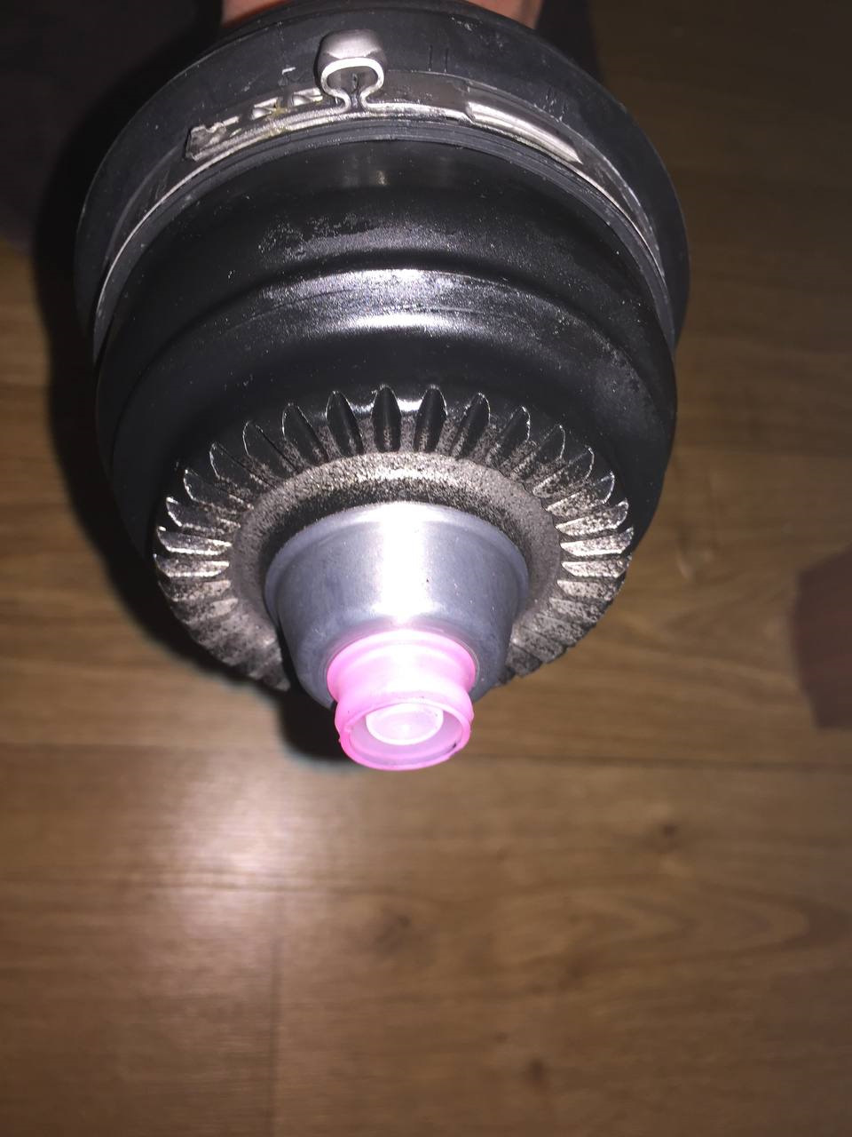

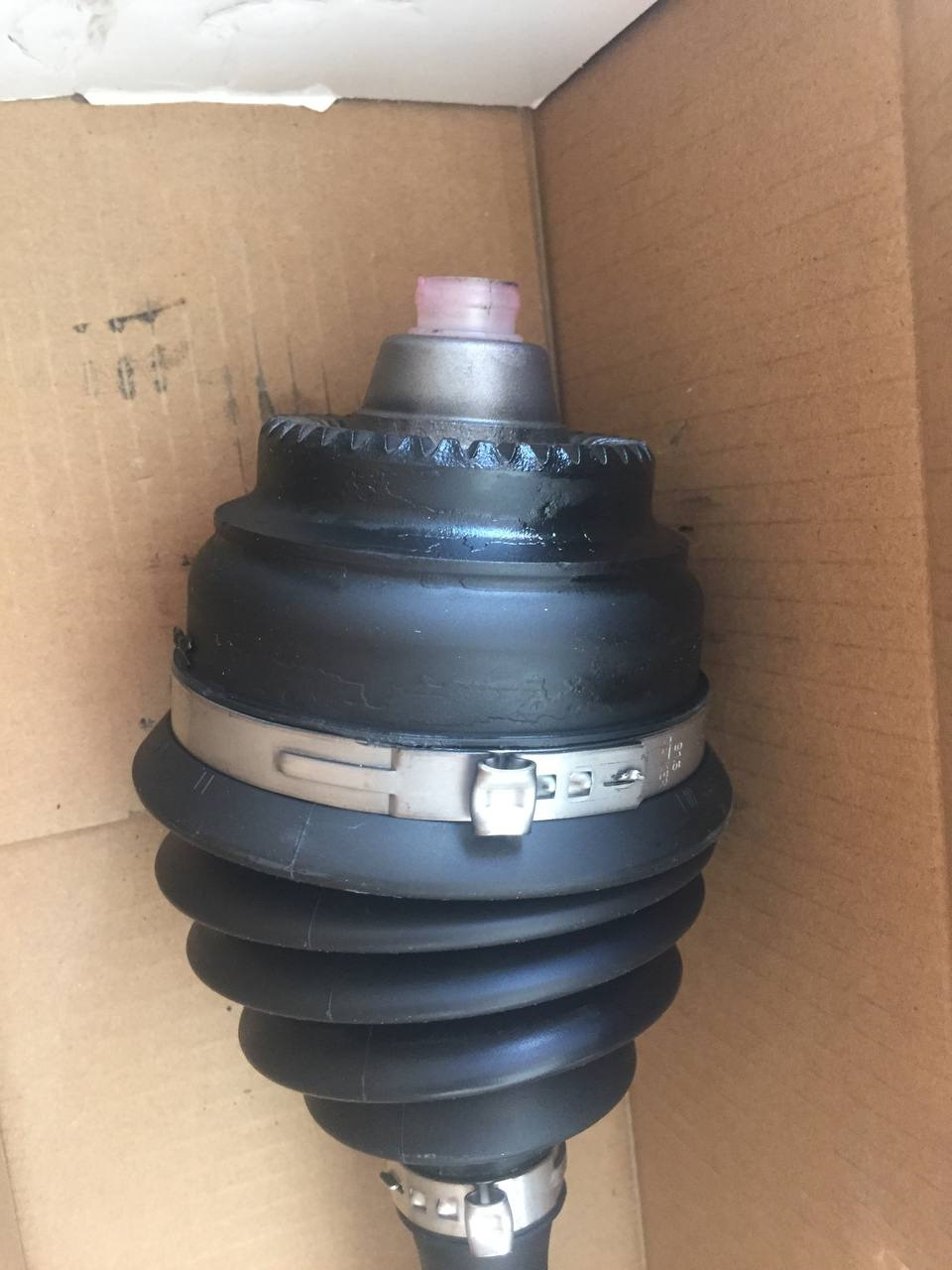

Заказываю еще один привод Spidan, наклейки такие же без эмблемы и с надписью (Germany) в скобках. Но по виду он еще хуже. Здесь сам ШРУС как будто б/у и окрашен прям сверху ржавчины или грязи

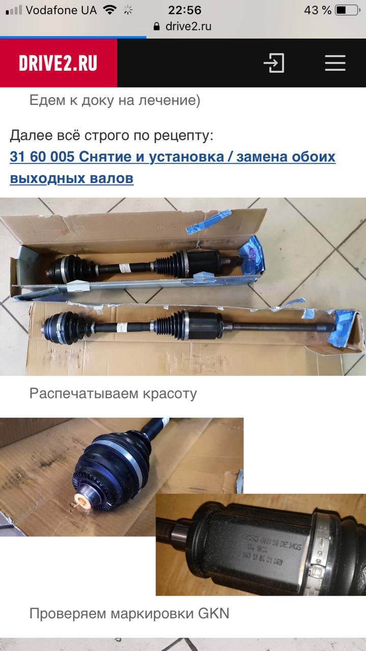

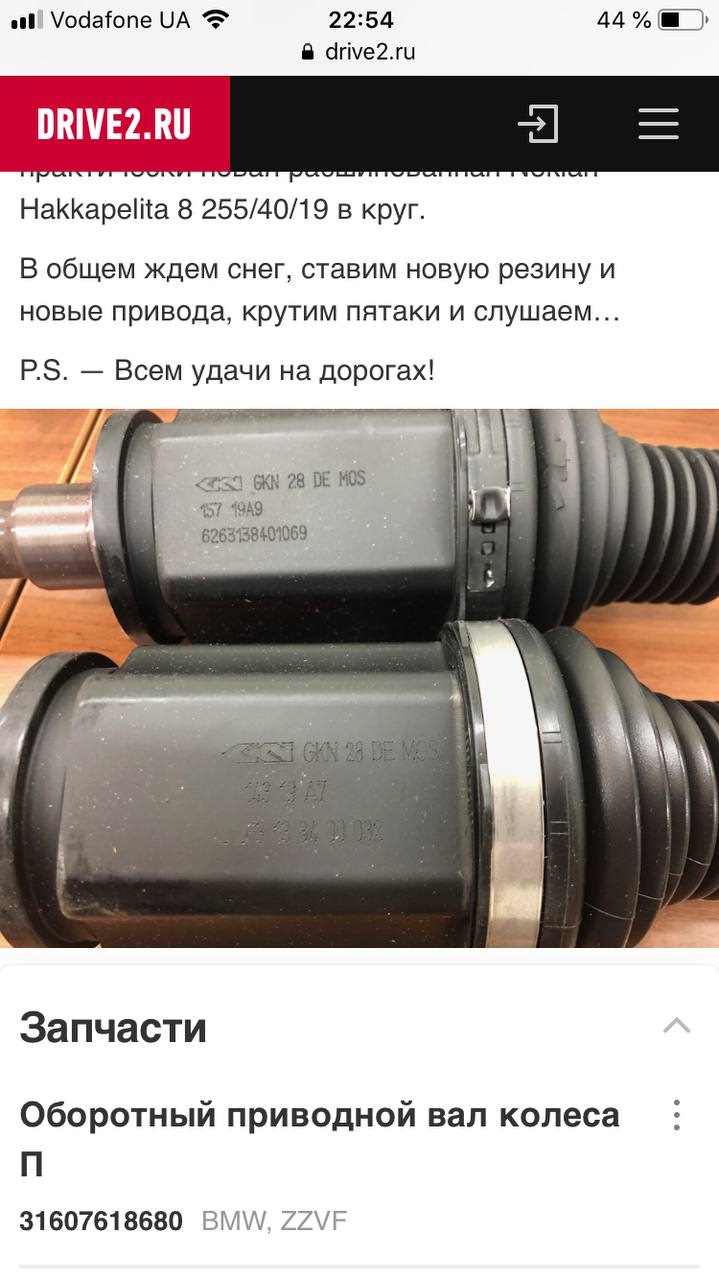

Опять читаю кучу форумов, просмотры видосов, и статьи на драйве кому какие приходили и какого вида они были

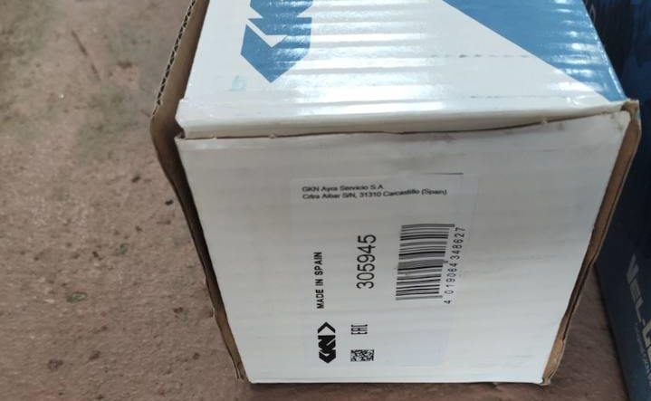

Заказываю уже 3-й привод Spidan :) а там вообще ппц, там даже грязь на пыльниках окрашена и шелушиться как только я взял его в руки (фото не сделал). Но в скобка на наклейке у него так же нет эмблемы Loebro, но надпись в скобках (Spain)

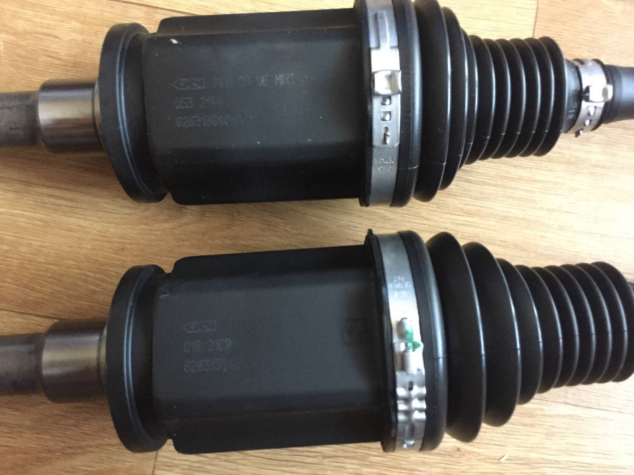

После перелопаченной информации, понимаю что GKN Spidan и GKN Loebro продают заводскую реставрацию в большинстве своих случаев, которую разные заводы делают по лицензии GKN. Ну а как и кто там следит за производством неизвестно. И покупая такой привод за одни и те же деньги хочется чтобы он был максимально качественный.

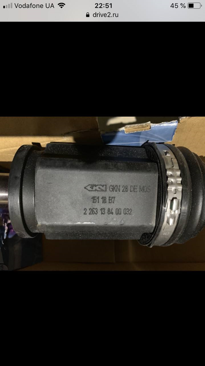

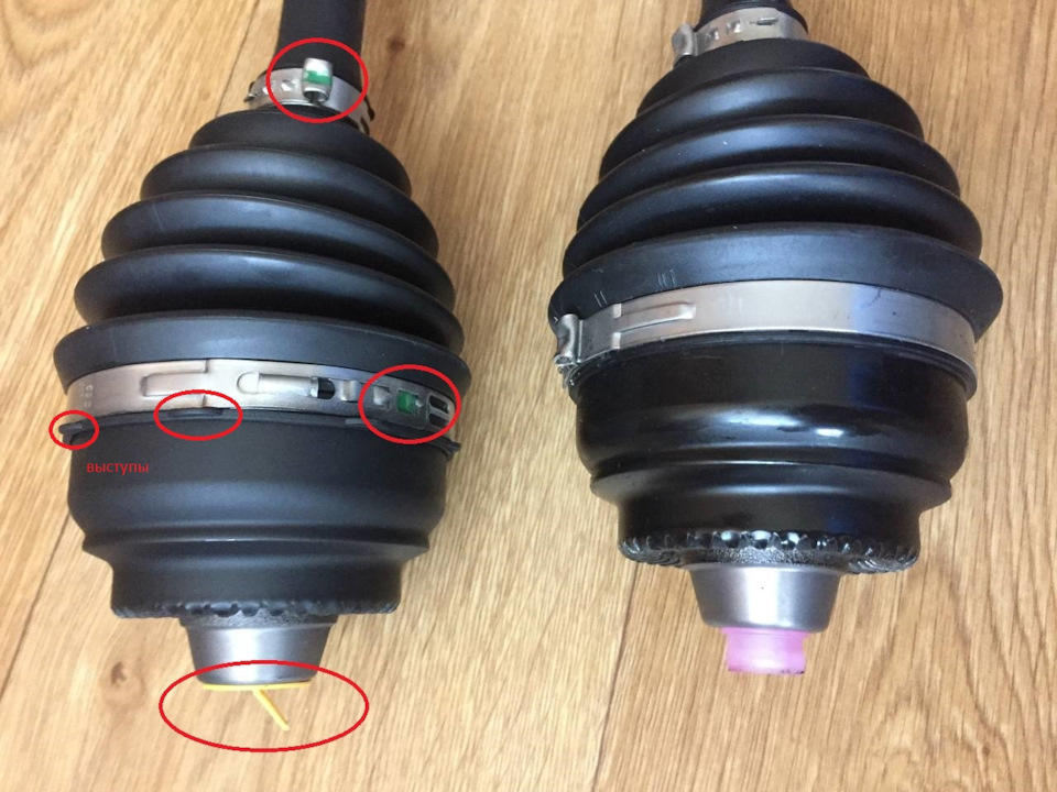

Заказываю уже 4-й привод Spidan )) у него тоже нет эмблемы Loebro и надпись (Germany) в скобках но наклейка наклеена ровно и колпачек на ШРУСе желтый (как на фото у парня, который заказывал с Европы).
Все заказы делал от разных поставщиков, которые ввозят запчасти в страну, чтобы сравнить и понять кто что продает.
2-й и 3-й привод отдаю обратно.

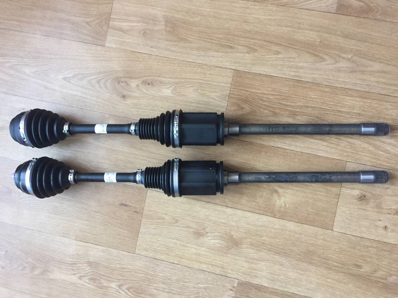

Остался 1-й привод, который был самым лучшим по виду и 4-й который оказался еще лучше.
Возвращаю 1-й привод обратно и оставляю на замену 4-й, т.к. он качественней всех.
Натыкался пару раз на информацию, что некоторые ребята контактировали с заводом и там отвечали что у них в GKN есть в продаже реставрация. У одного из поставщиков было такое даже предложение, покупаешь у них привод, а свой оригинальный сдаешь и они пересчитывают стоимость привода.
И теперь заказывая привод GKN может попасться совершенно разный и скорее всего это будет заводская реставрация. Но как я понял, почитав кучу статей на драйве и на форумах, кто менял привода на GKN проблем не было и ходят они хорошо.

у GKN, на сколько я знаю, помимо новых приводов есть еще и восстановленные. Весь твой квартет похож именно на восстановленные запчасти. Когда я брал свой, передний левый, у меня даже намека на что-то подобное не было — идеальный.Я бы отказался от экспериментов и покупки всех представленных.
Сколько стоит один?
Но вероятность попасть на восстановленный большая, их большинство таких, поэтому и прикрепил фотки какие они бывают, хотя артикула одни и те же. Стоимость около 280 $

Ну я думаю это не подделка, а просто разные страны делают реставрацию, но все делают по разному
