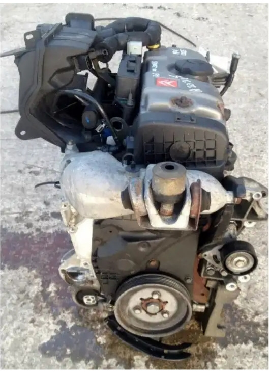

На форуме еще не встречал такого, возможно буду первый.Ну вот и решился я на данную процедуру, очень давно хотел это сделать, мой мотор в порядкн но требуется уже замена маслосъемных колпачков, вот что что а это не умею делать поэтому ценник если бы делал мне человек где то 10-12 рублей с запчастями, прокладка, болты, плюс и масло менять поэтому решился на ЭКСПЕРИМЕНТ С ЗАМЕНОЙ)) Будем добавлять злых лошадей))))😁😁😁😁. Не путать мотор с TU5JP4 это 16 кл. Внешне он если кто не знает то не отличит его от 1.4 ))) Я буду ставить именно 8 кл. Мотор TU5JP это 8кл. На 100лс. Крутящий уже не 113 как на 1.4, а 135. Дальше будет прошиваться, впуск выпуск, и по словам бывалых можно снять с него ну примерно 115-120 сил. Думаю для пыжика будет самое то. По коробке пока еще думаю, что и как поставлю мотор, а там видно будет. Мотор уже едет ко мне в ТК так что ждем ждем и смотрим! Буду выкладывать по сути все. Скажу сразу мотор этот встает болт в болт ничего варить, паять, делать не надо, мозги, штекера датчики, навесное все подходит от 1.4. Зачем, а смысл нахер надо не пишите, ЕСЛИ СТАВЛЮ ЗНАЧИТ МНЕ ТАК ХОЧЕТСЯ!

Меняй столбик, а все навесное ставь свое, кроме кроншейна крепления компрессора кондера, его надо от 1.6 взять. Остальное все подходит
Что это такое — "столбик"?
Мотор без навесного
Встанет без проблем
Добрый день, купил случайно себе такой движок, так как мой 1.4 очень много ел масла, после снятия головы только понял что Что-то не то, теперь хочу понять станет ли он заместо 1.4 на Пежо 206?
Мотор покупал без навесного, впуск, выпуск ставишь свое с 1.4 впуск который сним идет он не подойдет на них дроссель другой идет. Впуск маховик, сцепление идет вместе как комплект то есть входит в 15 рублей

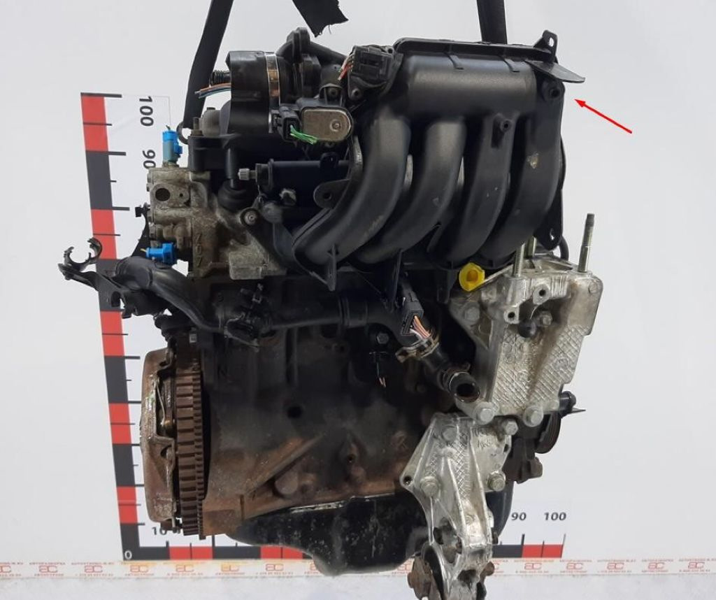

Практически так но не совсем это серия NFV 95 сил, про которую ты говоришь этоNFZ 88
Nfz как-то физически отличается от nfv?
Просто нашёл nfz и думаю, сильно потеряю в мощах от nfv?
Тот мотор 88 сил и они шли без датчика кислорода верхнего, у нас моторы евро4. С двумя датчиками, как себя поведет этот мотор я не знаю, лисно я рисковать не стал
В смысле, вообще без лямбды?!
У тебя эбу и вся электроника под евро4, мотор 88 он очень древний, они шли без датчиков, поставить то можно, только у тебя машина будет работать без верхний лямбды как трактор дергаться, троить пердеть, свистеть. Если чисто ставить столбик, и тавить коллектор от 1.4 с лямбдой, тооо должно работать, но при этом меняй форсунки, дроссель и впуск. Если простым то втыкай все от 1.4

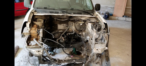

Я с ним знаком, у него мотор 1.4 16 кл. Он брал мотор и внутренности менял. Там очень много возьни. Знаю человека который поставил 1.6 16. Но там надо менять ЭБУ делать перепиновку одного разъема, для этого надо размотать косу которая идет в салон, это муторно и долго, плюс если вы захотите поставить обратно свой мотор, то придется делать перепиновку снова, снова ставить свою косу подкапотную и ЭБУ. Поэтому я пошел путем замены именно 8кл. Поменять мотор при наличие лебедки 1.5 часа времени
