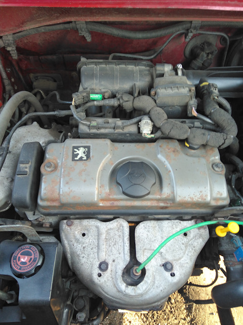

На форуме еще не встречал такого, возможно буду первый.Ну вот и решился я на данную процедуру, очень давно хотел это сделать, мой мотор в порядкн но требуется уже замена маслосъемных колпачков, вот что что а это не умею делать поэтому ценник если бы делал мне человек где то 10-12 рублей с запчастями, прокладка, болты, плюс и масло менять поэтому решился на ЭКСПЕРИМЕНТ С ЗАМЕНОЙ)) Будем добавлять злых лошадей))))😁😁😁😁. Не путать мотор с TU5JP4 это 16 кл. Внешне он если кто не знает то не отличит его от 1.4 ))) Я буду ставить именно 8 кл. Мотор TU5JP это 8кл. На 100лс. Крутящий уже не 113 как на 1.4, а 135. Дальше будет прошиваться, впуск выпуск, и по словам бывалых можно снять с него ну примерно 115-120 сил. Думаю для пыжика будет самое то. По коробке пока еще думаю, что и как поставлю мотор, а там видно будет. Мотор уже едет ко мне в ТК так что ждем ждем и смотрим! Буду выкладывать по сути все. Скажу сразу мотор этот встает болт в болт ничего варить, паять, делать не надо, мозги, штекера датчики, навесное все подходит от 1.4. Зачем, а смысл нахер надо не пишите, ЕСЛИ СТАВЛЮ ЗНАЧИТ МНЕ ТАК ХОЧЕТСЯ!

Все остается от 1.4 мозги все родное меняется только столбик
Что это такое — "столбик"?
Столбиком называется блок и головка без навесного оборудования, без коллекторов
