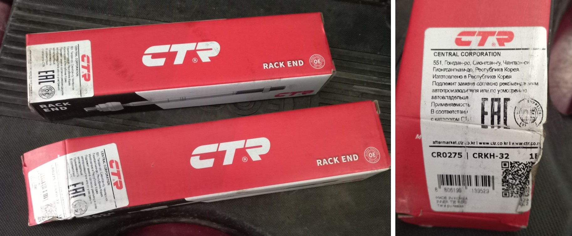

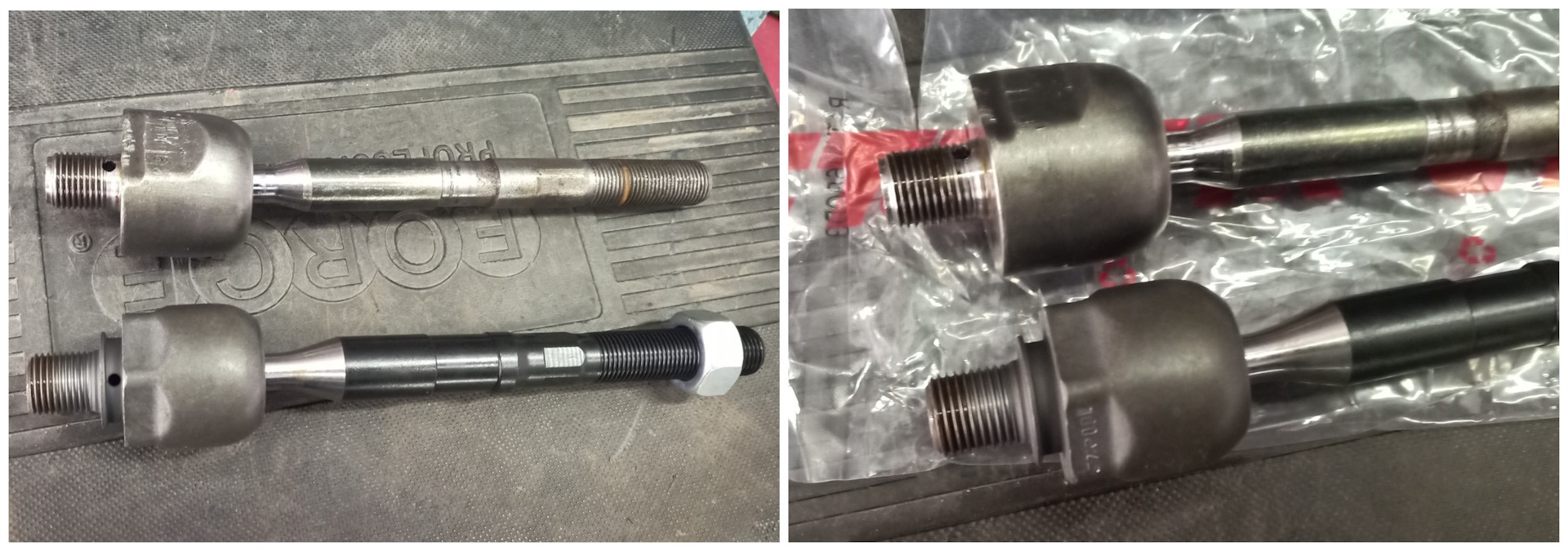

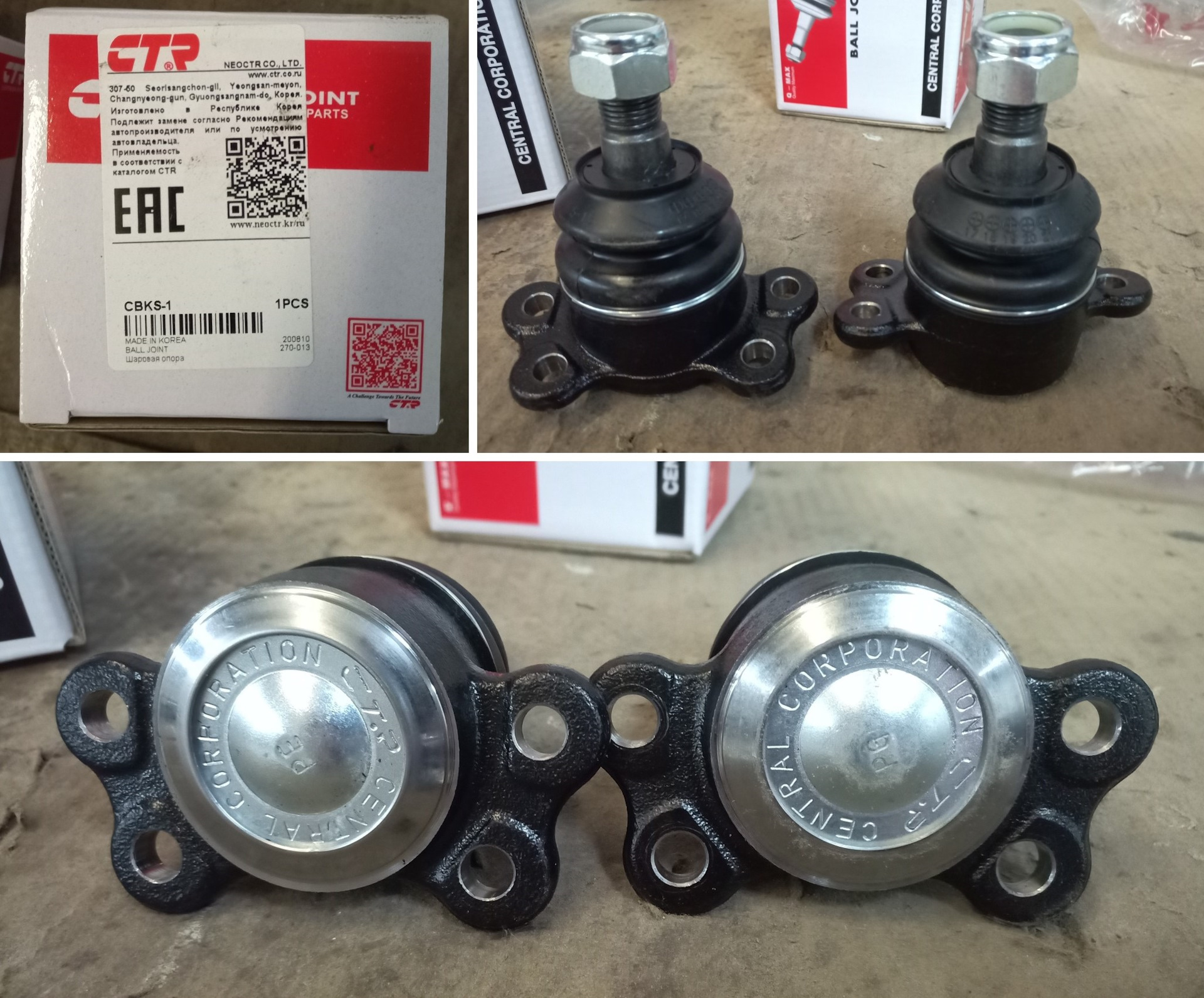

Что делал:
1. Верхние шаровые опоры от муссо Ctr CBKS1 (2шт. по1300р./шт.)
2. Тяги рулевые Ctr CR0275 (2шт. по 751р./шт.)
Сделал сход развал. (2530р.)

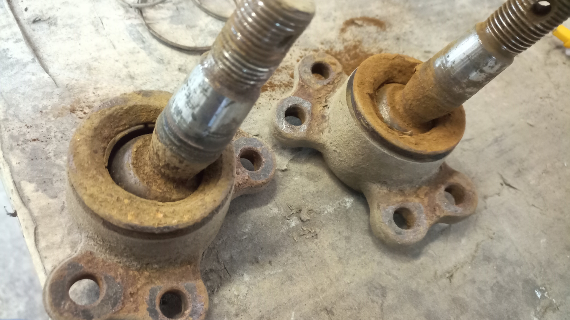

Наконечники с 19-го года в хорошем состоянии.
Предыдущие верхние шаровые AYWIPARTS AW1320146LR за 30тыс.км. разбило в хлам. Из-за этого при поворотах и перестроении срабатывали трещётки ABS и ESP.

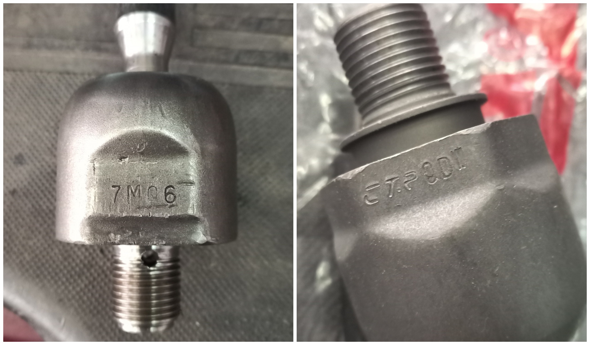

Запчасти на фото: CBKS1
Читал, что для моделей с ESP этот буртик необходимо стачивать. Ни чего не точил, поставил так.
Комментарии 3
Тоже такие рулевые тяги юзаю — отличные тяги, мне их хватило на 5 лет, потом появился небольшой люфт, для самоуспокоения поменял на аналогичные.
Добрый вечер! При повороте руля в крайнее положение ESP не загорается на панели приборов?
Добрый вечер. Не загорается.
