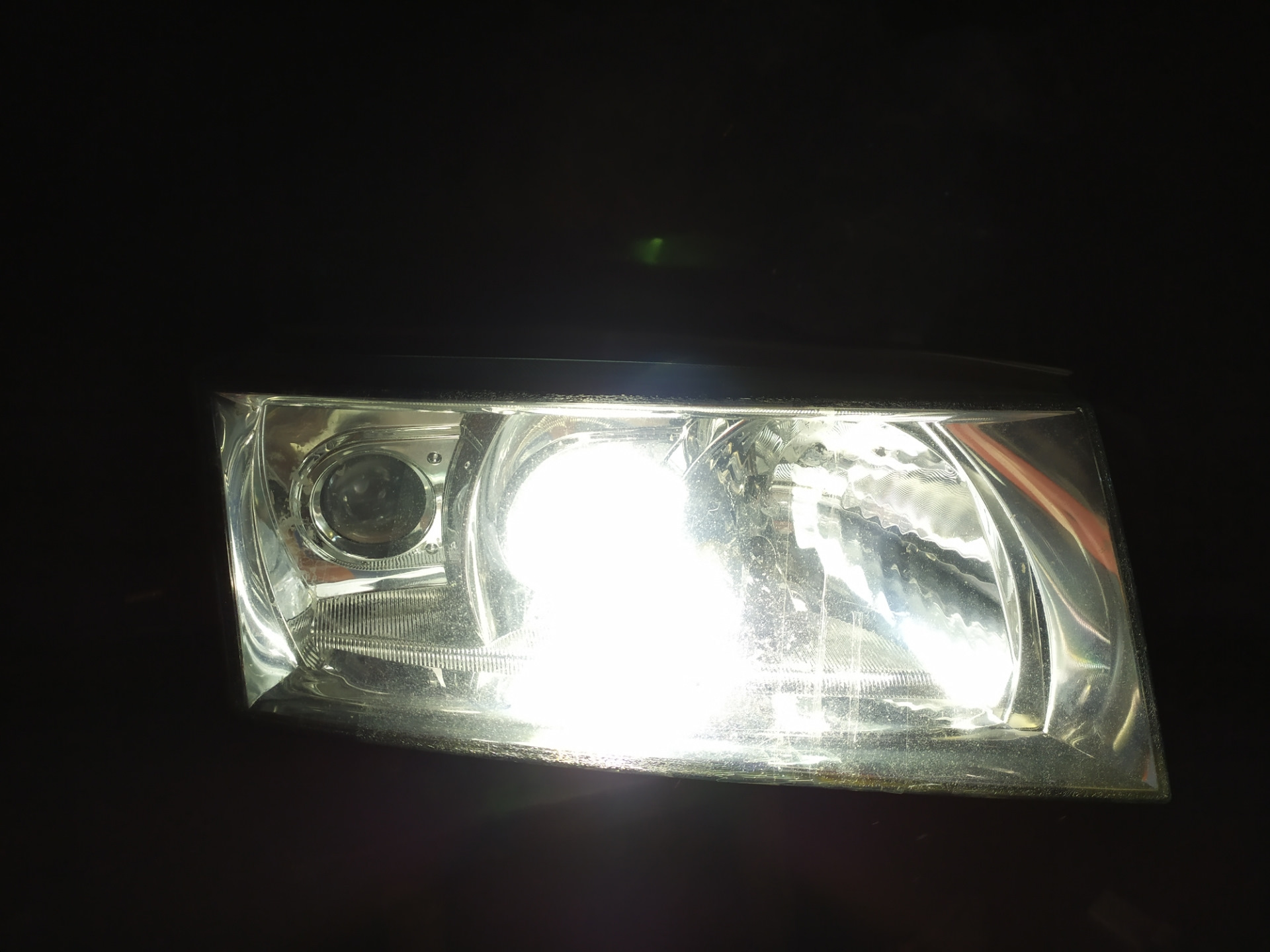

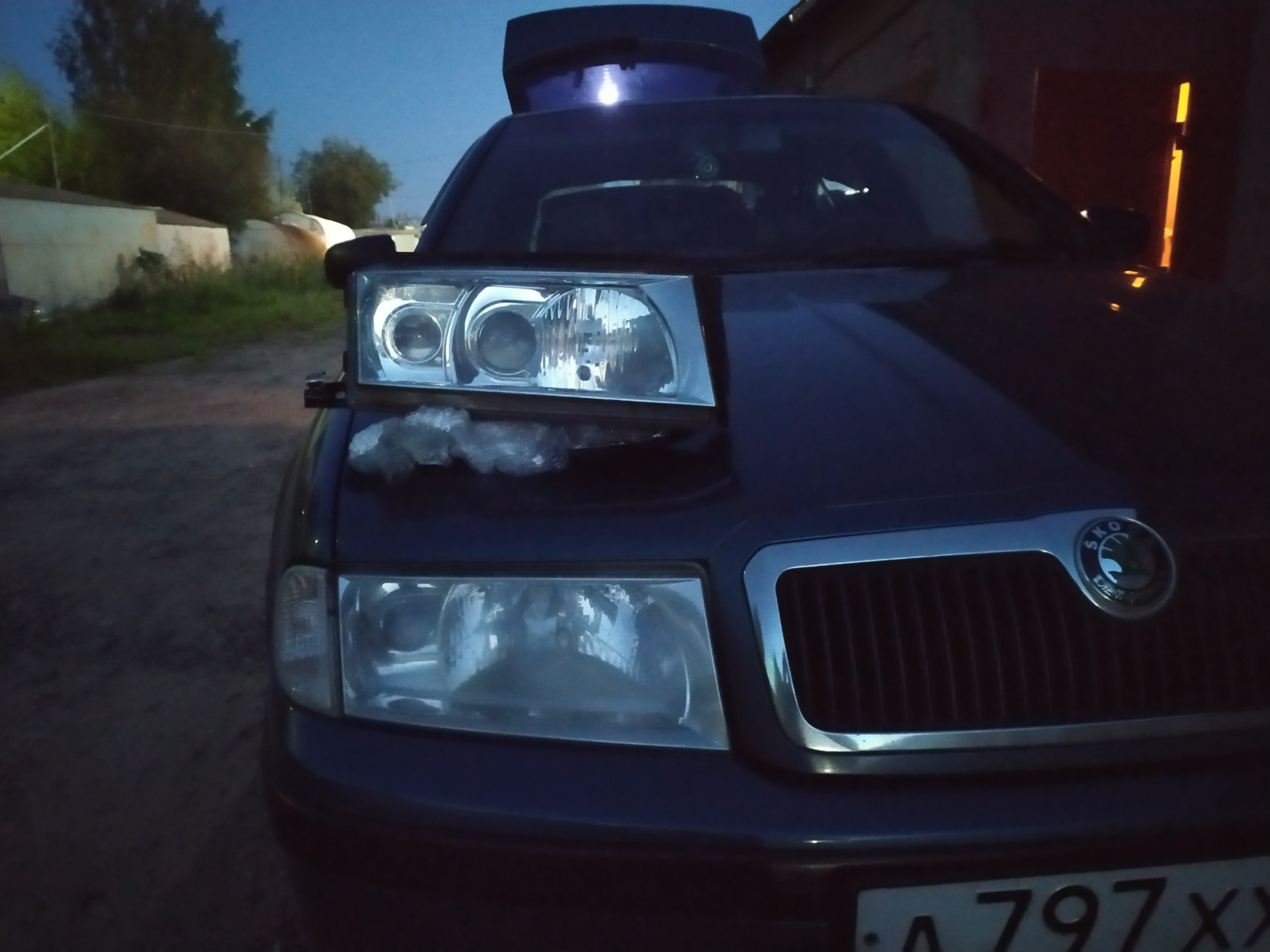

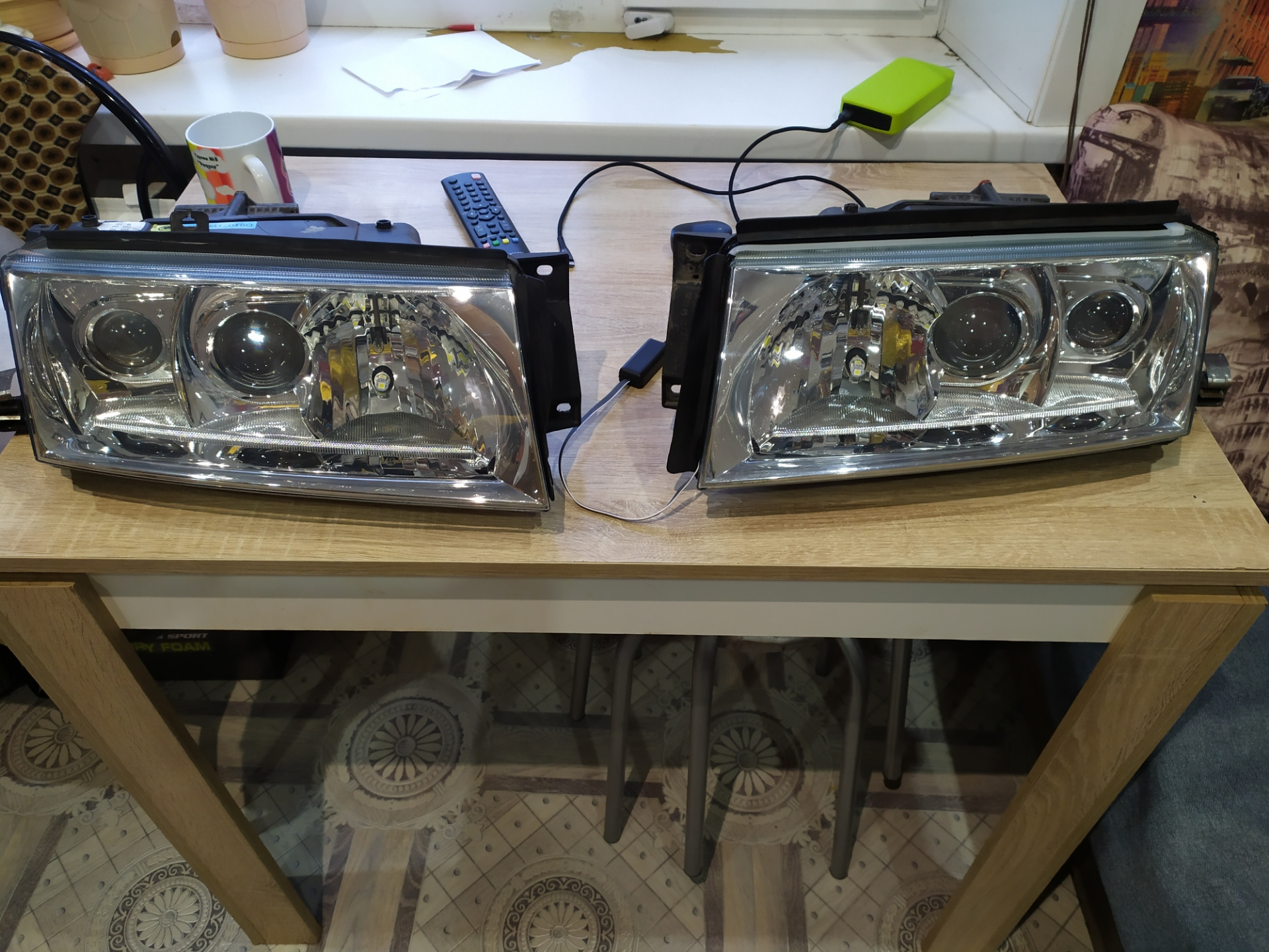

Ещё прошлой зимой был куплен комплект ксеноновых фар(ну как комплект:одна фара практически целая, а вторая дрова).В начале сентября на просторах всем известного сайта был найден комплект ксеноновых фар от "англичанки"за 13 килорублей.Я долго сомневался т.к. покупал дистанционно из Москвы(боялся нарваться на мошенников), но почитав отзывы о компании, купил фары.Получив их в транспортной компании я увидел, что правая в хорошем состоянии а левая с сильно ломаным корпусом(по фото в объявлении состояние было лучше).Далее собрав из 4х фар две, попутно переклеил стекло(очень интересное занятие!).Незнаю кто как, но мы с товарищем о###ли греть фару чтобы снять старое стекло.Далее фары были оклеены пленкой.Продолжение следует…

А корректор фар как реализовал?
Корректор штатный от ксенона, там впаивается 2 резистора вместо датчиков положения кузова.Объясню почему сделал так, а не штатно:на моём авто установлен "колдун"и датчик положения кузова не поставить(

А что так тяжело разбирать?, Я свои за пол часика обе расклеил
Видно повезло или опыт у тебя на уровне!Мы час наверное ее грели и разбирали.
