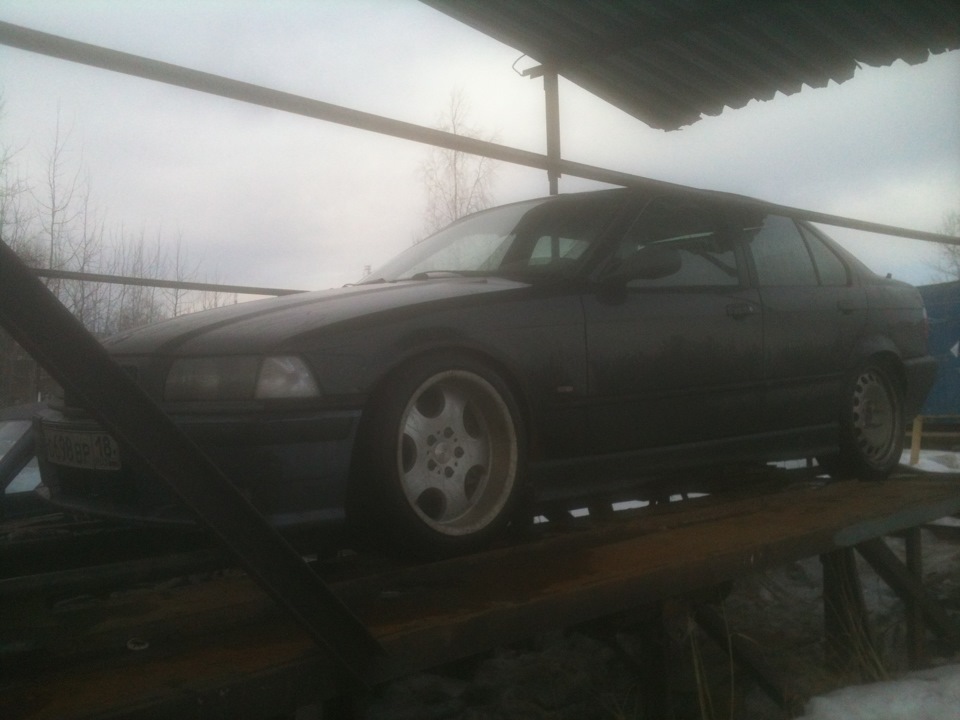

В один прекрасный день поехал на встречу бмв клуба, стоим на подземной парковке, машина не мытая, смотрю левая часть усов у ноздрей сырая (датчик в бачке с ож не подключен и на бк всё время чекает на ож), открываю капот… открываю бачок с ож… и там нихрена нет! благо со клубники дали антифриза) Да кстати система очень странная, расширительный бачок с м3 е36, и до радиатора идёт примерно как на ней судя по фото из интернета, но в радиатор сделан переходник из шланга большего диаметра, он то рассохся и порвался, в сервис как потом оказалось я приехал почти на кипевшей машине… слава богу обошлось…
Далее: был подключен датчик температуры наружного воздуха, температура на бк сдвинулась, но разница в 30 градусов, возможно из за попавшего на него антифриза, или из за моих кривых рук (скорее всего из-за них) будет переделано.

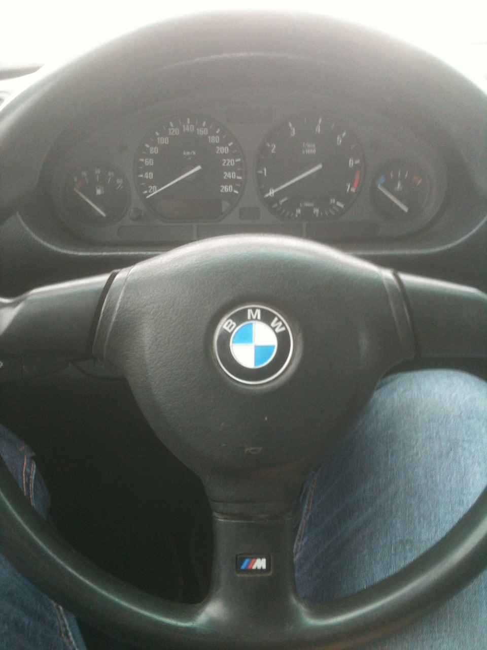

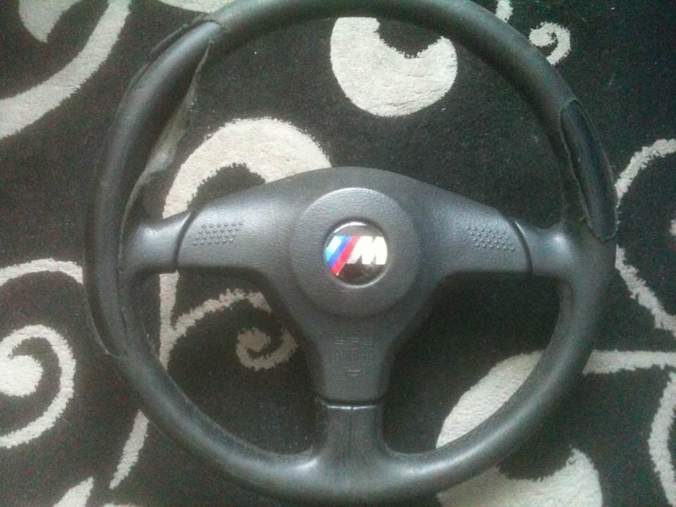

Далее: поменял руль на м тех2, без кожи, ну да ладно, выглядит лучше чем мой старый, спасибо ему) Maksim18
Далее: поменяли масло и свечи, в 5 и 6 свечных колодцах была судя по всему вода, решили что с лобового стекла, крышки которая закрывает катушки нет, позже посмотрим будет ли снова вода или нет.
Свечи были на удивление чистые (думал будут в масле нагаре и т.д.) Кстати! Дно в довольно хорошем состоянии (удивило, думал дыра на дыре), так же удивили сайлентблоки с м3 величиной чуть ли не с кулак. Ещё было обнаружено что нет лямбда зондов (на сколько я увидел).

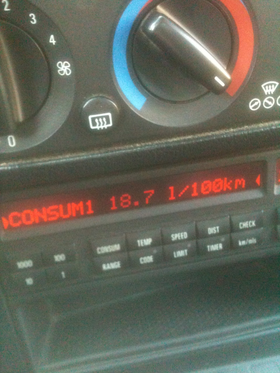

Ещё: поставил новый дмрв, ехать стала лучше, перестала заливать с низов, минимальный расход в городе 18.7 режим овощ; трасса 13,6 при 110 км/ч.
