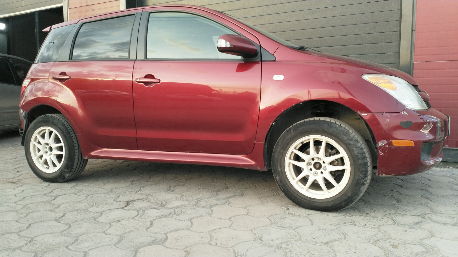

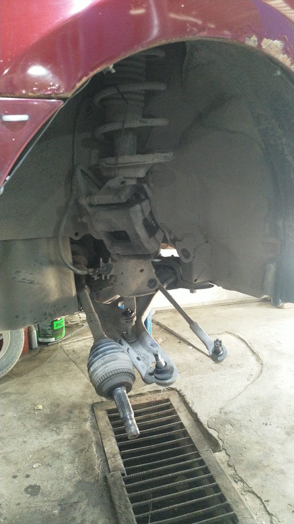

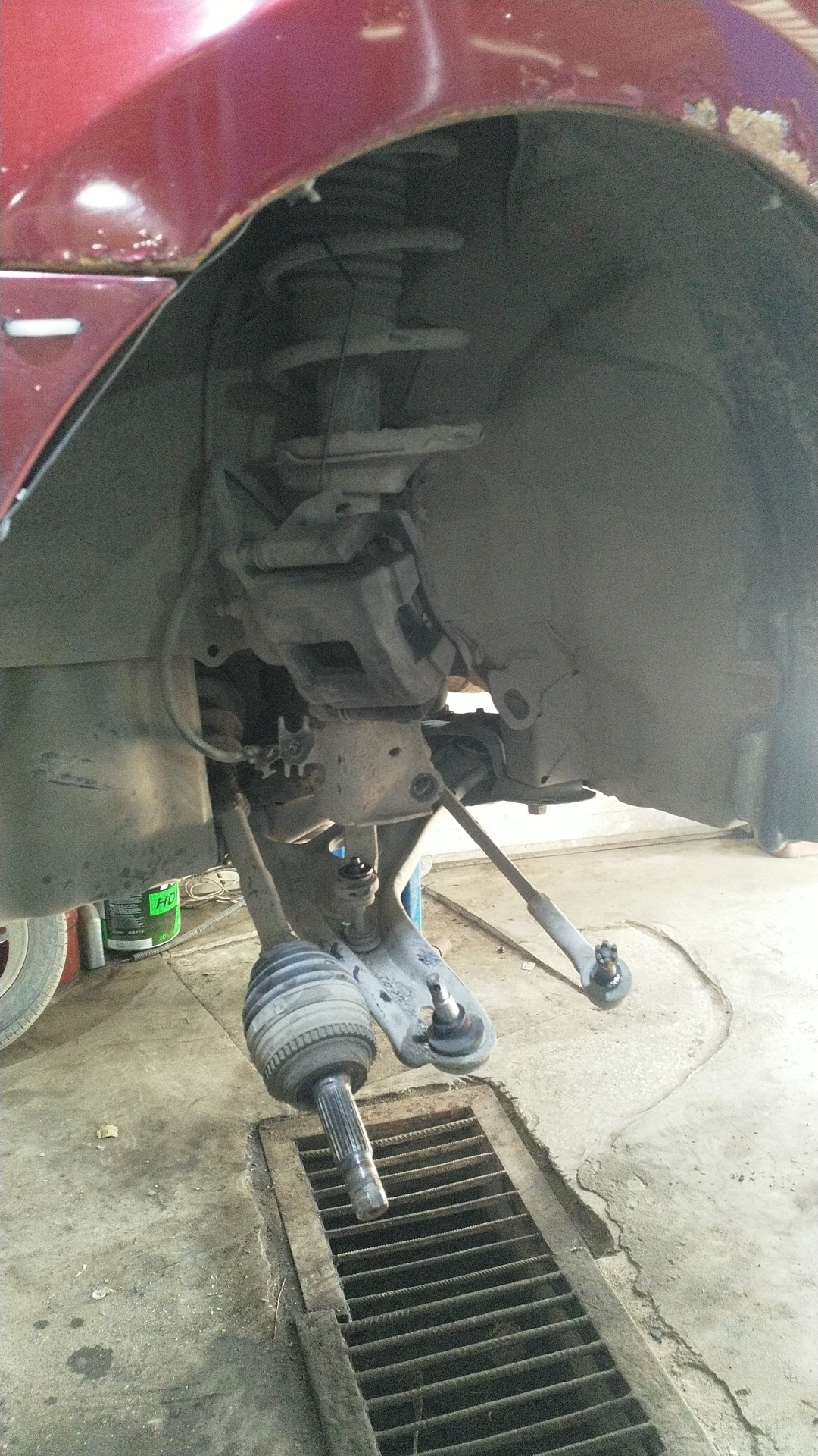

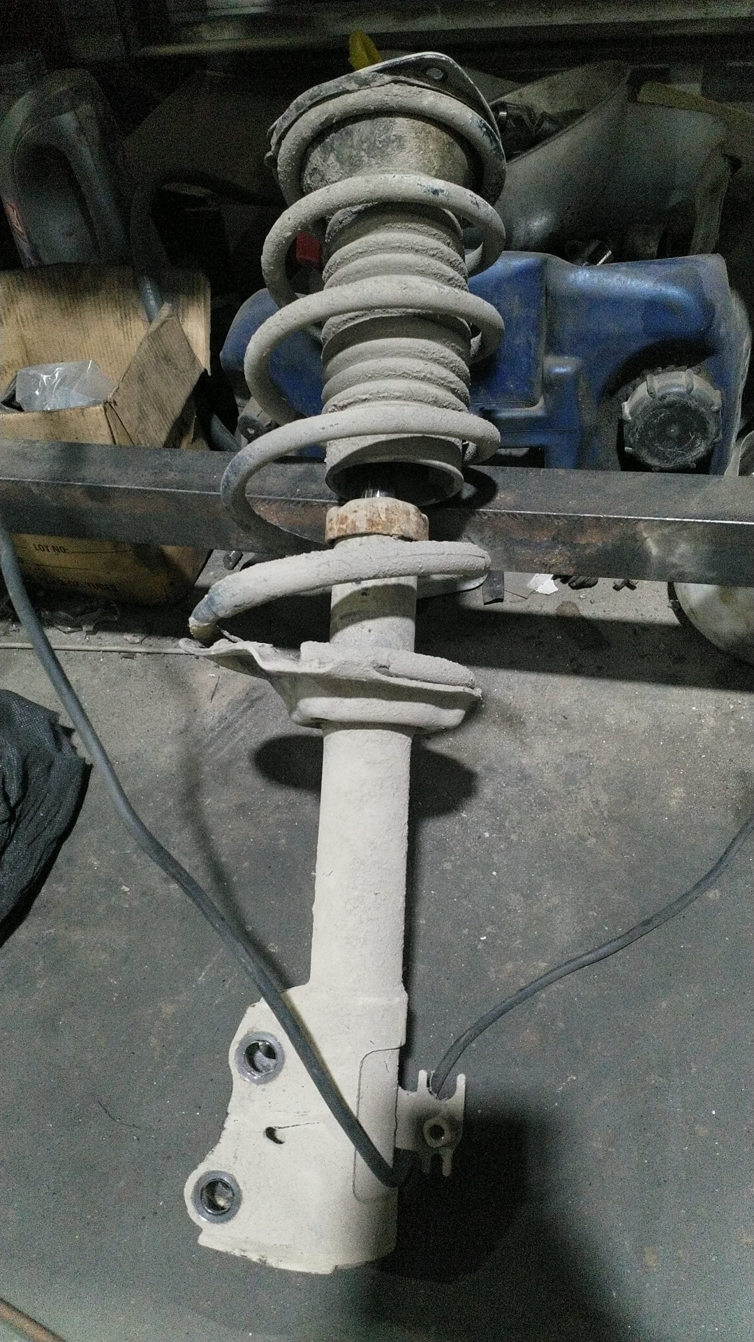

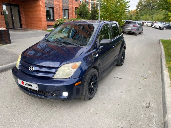

Добрался до передней подвески. Пружины только под заказ и 10-15к на Scion xA (Ист легче, поэтому не пойдут).
В одном из магазинов подсказали отличное решение

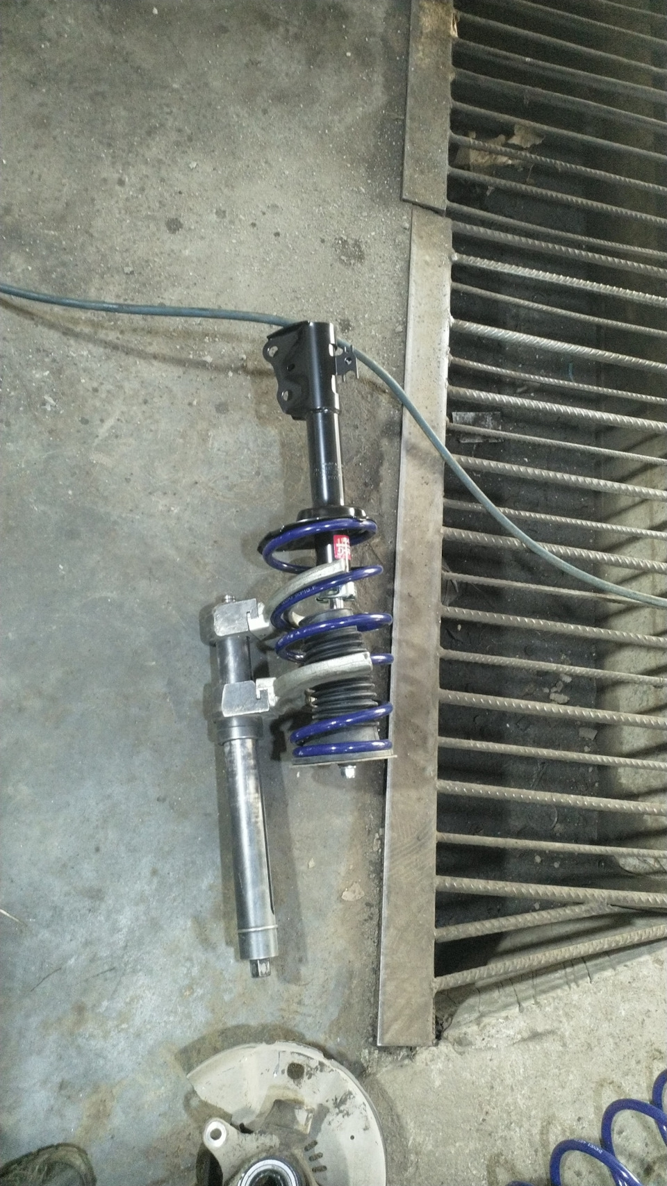

Пружины от Пробокса 1.8, у моих толщина прутка 12 мм, Пробокс — 13 мм, в остальном всё одинаково.
Теперь я вседорожник

Открою глаза: пробокса 1.8 никогда не было🤣
Привет. Подскажи каталожный номер
приветствую. Да нету номера =) пришел на автобарахолку, к ребятам с пружинами. Обрисовал ситуацию. Поэтому только так — Probox 1.8, толщина прутка 13 мм. Стойка у него такая же. Но на наш вес в стоке — это предел
