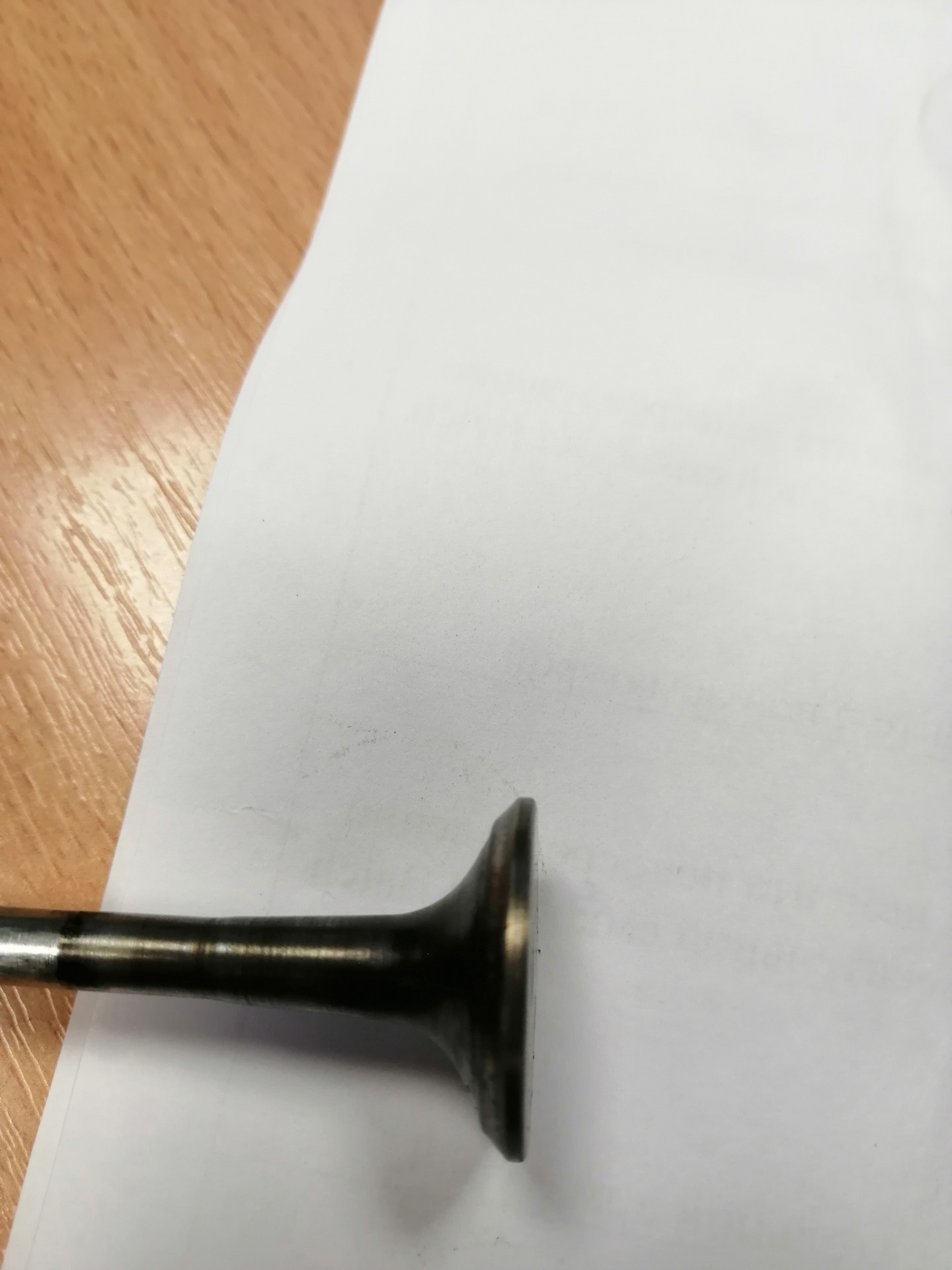

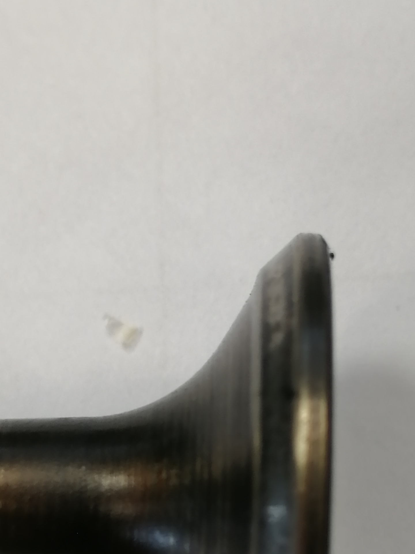

Всё началось со звонка, мол два выпускных клапана под замену. На вопрос почему — ответ потому что фаска уже повреждена. Предложили поменять клапана. Естественно купить у них.
Решено приехать и посмотреть на эту поврежденную фаску.
Это поврежденная фаска? Окисленная, небольшие наклепы, но ничего критичного. Все углы на месте и ширина фаски в допуске. Забегая вперёд скажу что после притирки на два прохода вручную стала как новая и ниодного кратера.
Ну да ладно, мелочи жизни, но осадочек остался.

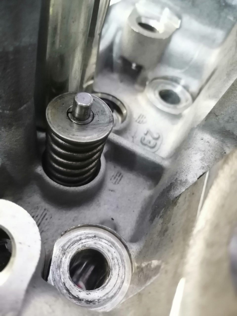

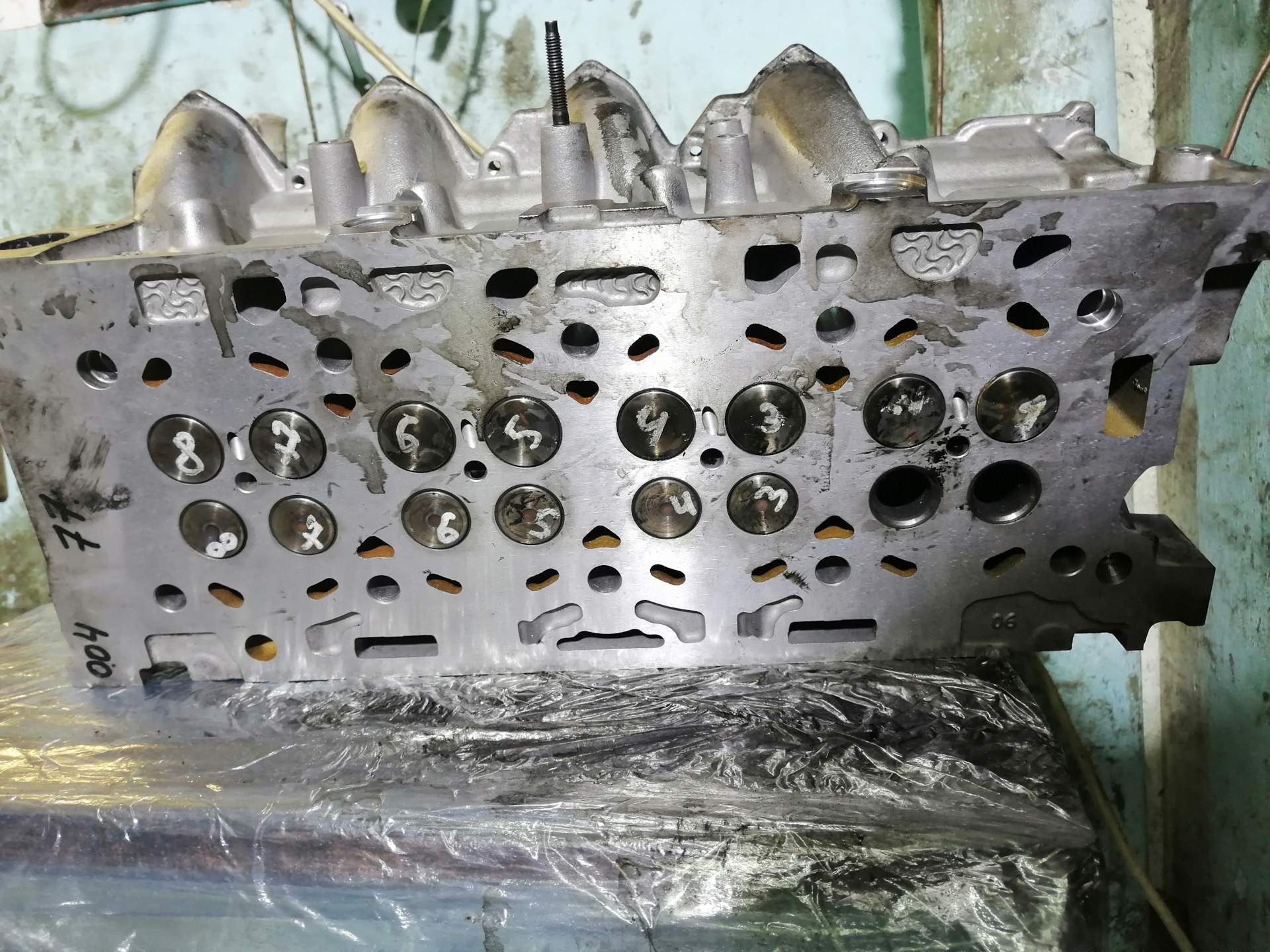

Это по их мнению мойка:
Но не беда, обезжирка есть в гараже.
Мне ж не влом оттирать все за них. Времени дохрена свободного.

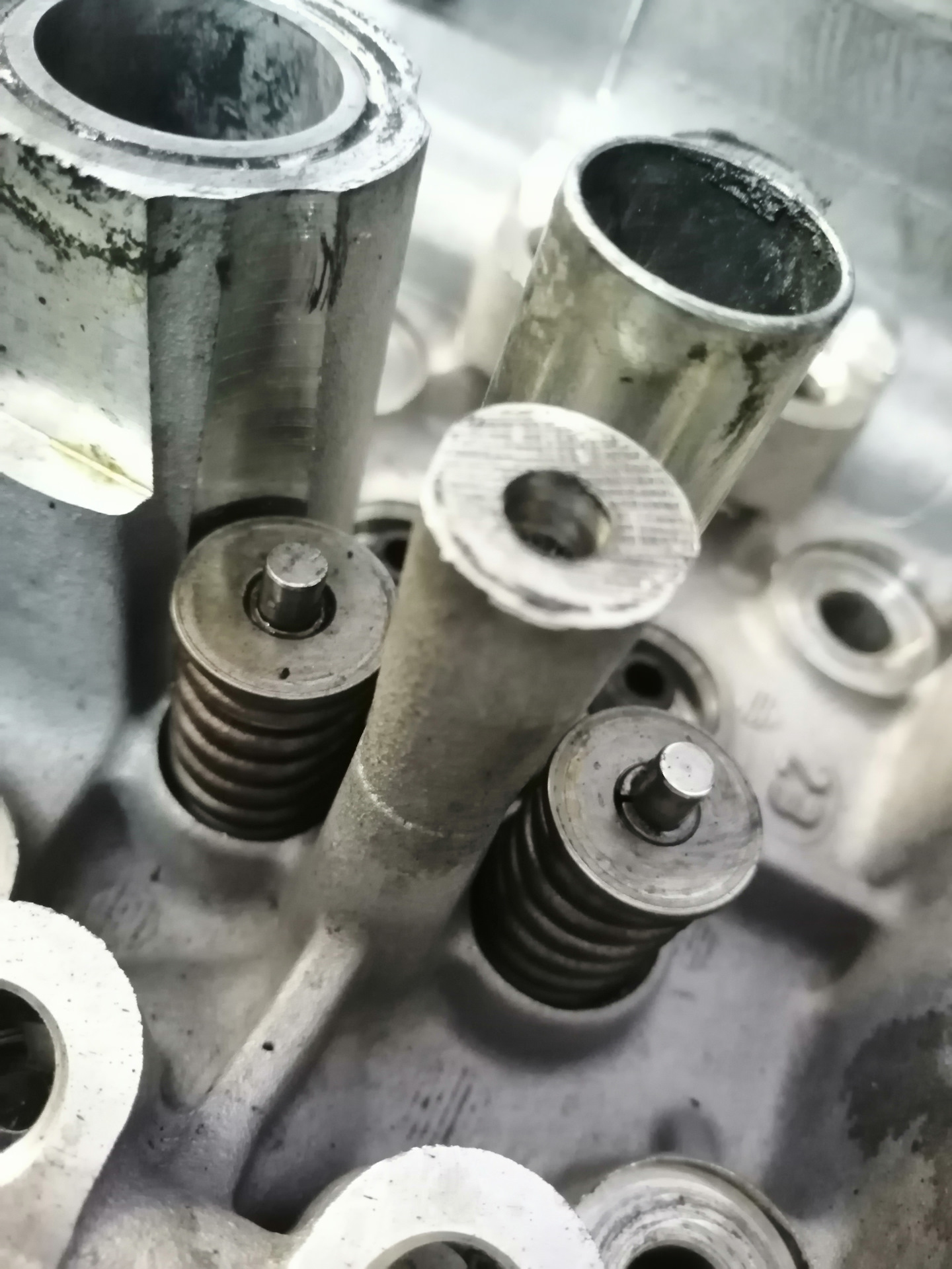

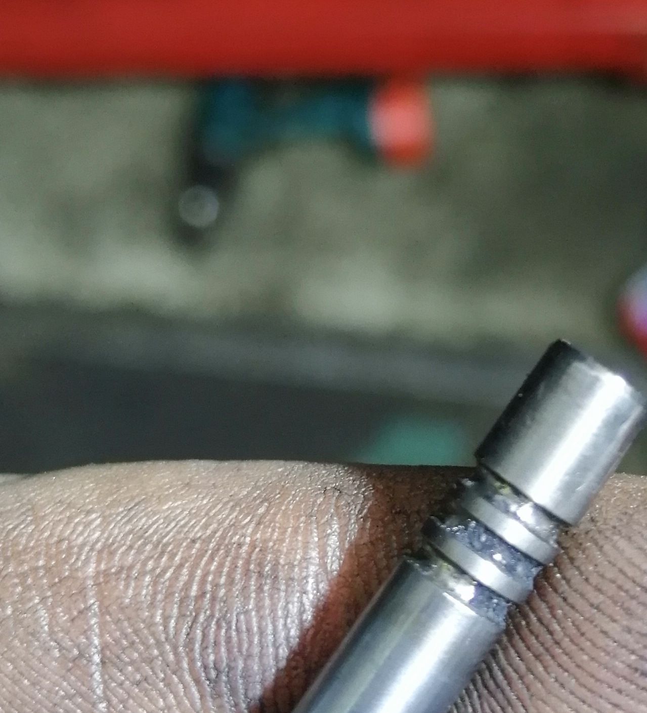

Кульминацией стал осмотр ГБЦ более пристально
Сухарь собранный на грязный клапан. Это, мать их, как?

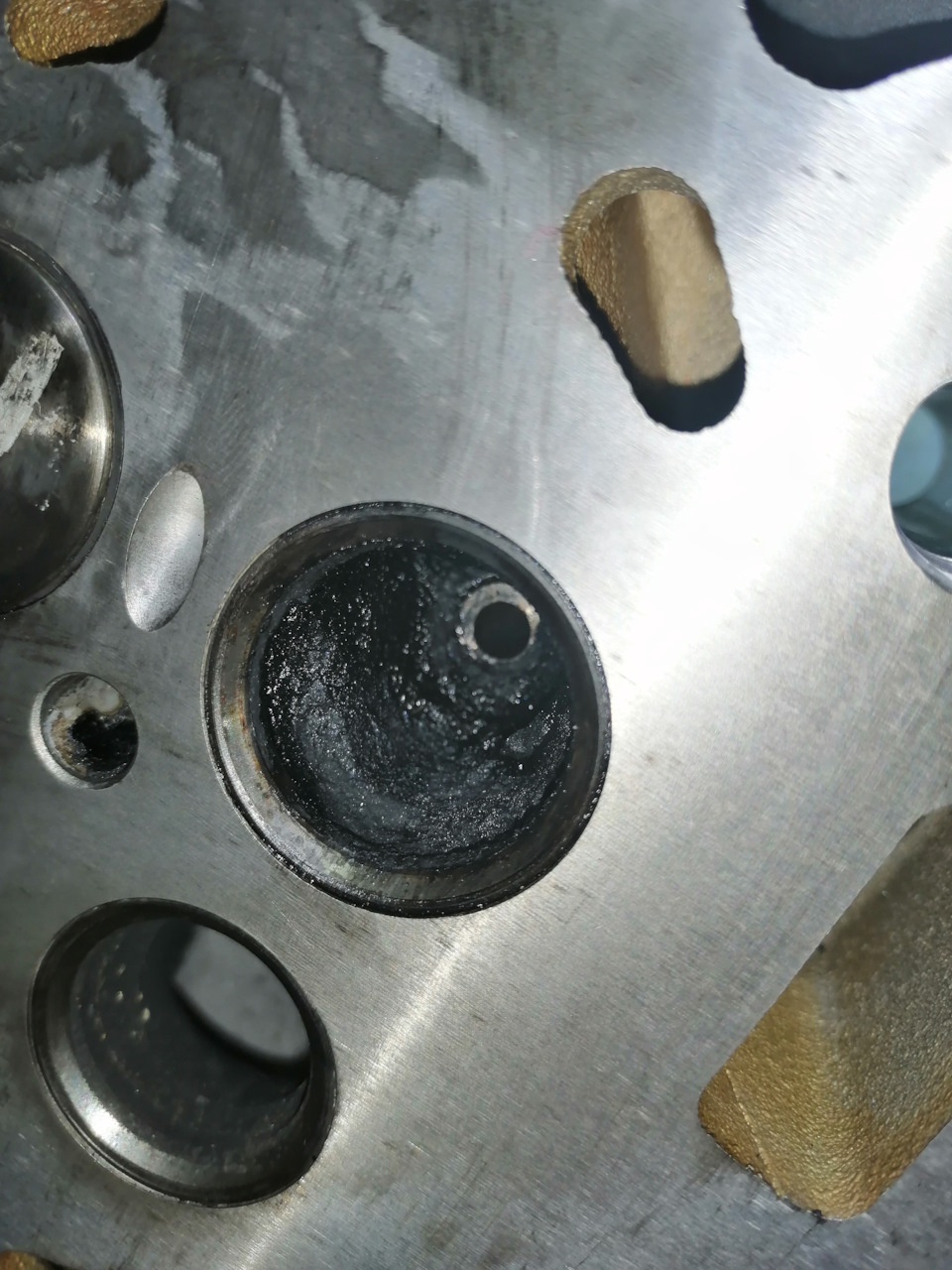

А вот это по их мнению чистка:
ВСЕ впускные каналы забиты на 3/4 сажей от ЕГРа. Мезинец не проходил. После проникновения отвёртки высыпалась куча шлака.
И что будет на оборотах выше 2 тыс? Откуда в движке будет воздух?
Воздуха не будет в полном объёме, а будет помпаж турбины и слетающие нагнетательные патрубки с выхода турбы, поскольку воздуху некуда деваться.
А вот что было в полном объёме, так это затребованные деньги за вот эту порнографию. Работой это назвать нельзя.
