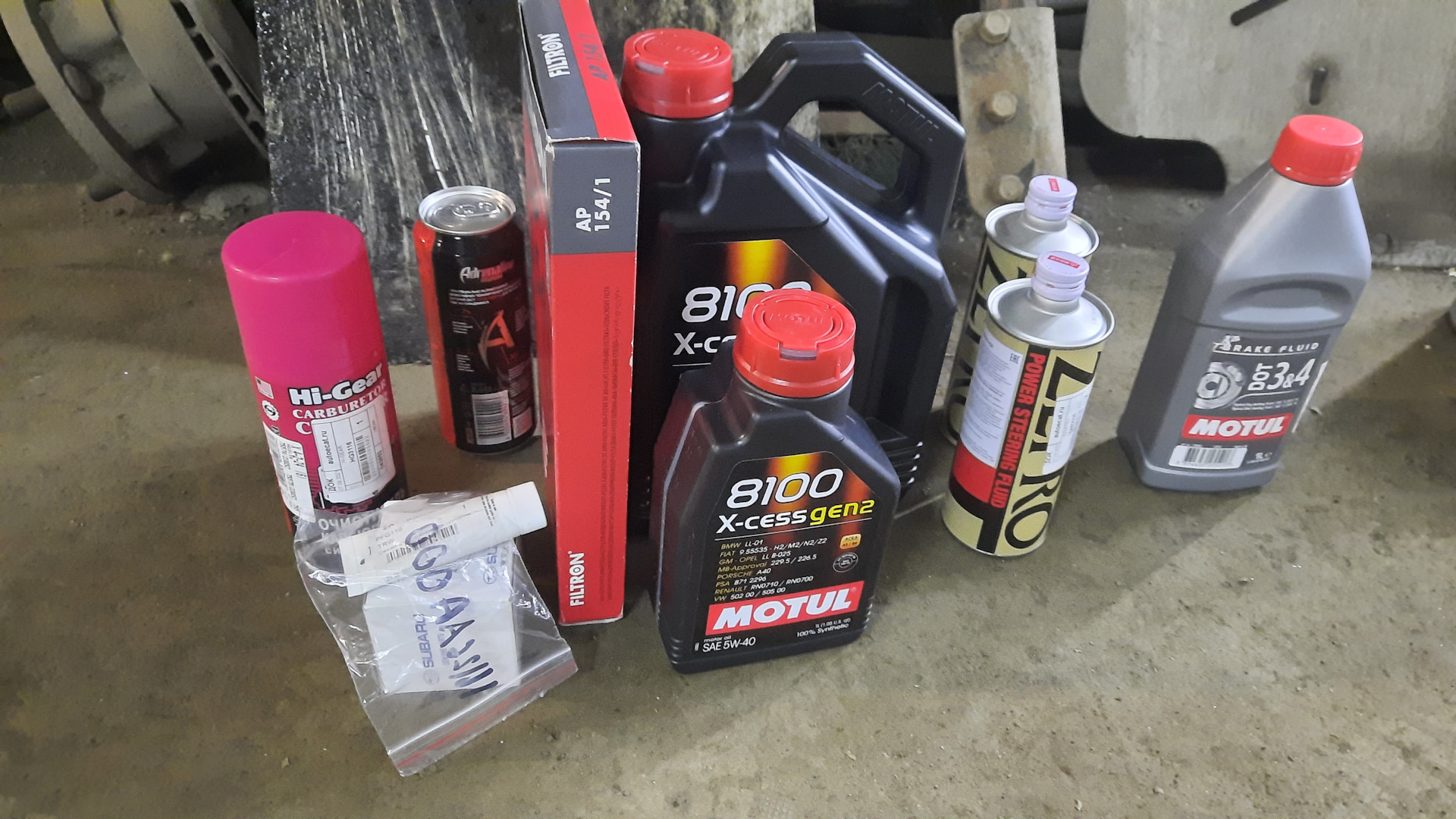

Запись о небольшом ТО, больше для себя как фиксация.

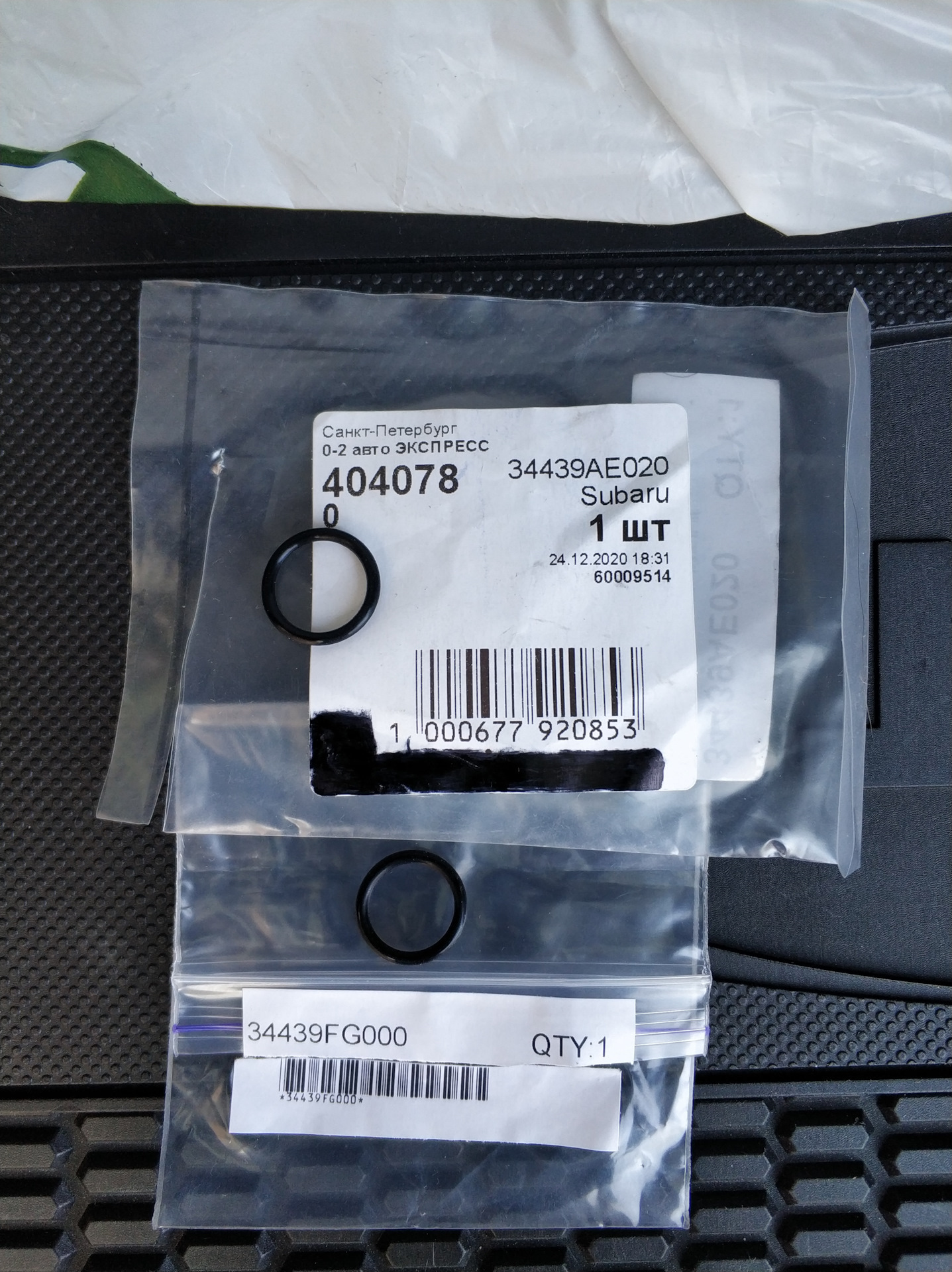

Что удалось узнать нового — заканчиваются тормоза сзади, заказал Remsa и сказали что моторчик ГУР издает слишком громкие звуки, нужно готовиться к его кончине. Доехал до разборки, в наличии есть, но ребята посоветовали сначала промыть бачок ГУР бензином, поставить новые хомуты и поменять прокладку (Subaru 34439АЕ020). Приход ее пишут мне на 13 октября, так что пока жду, на выходных займусь бачком и хомутами.
Жидкости были нормальные, спасибо прежнему хозяину :)
Так же в октябре буду менять фильтр в баке и все сеточки, осталось дождаться прихода новых уплотнительных колец.
После останется только масло в коробке для полного успокоения души :)
Всем добра!
Масло моторное Motul 8100 5w40 — арт. 102784 и 104256
Масляный фильтр Subaru — арт. 15208АА100
Воздушный фильтр Filtron — арт. АР1541
Салонный фильтр BIG — арт. GB9981
Прокладка сливной пробки — Subaru 11126AA000
Жидкость ГУР Idemitsu — арт. 1640005 2шт
Тормозная жидкость Motul DOT 3/4 — арт. 105835
Смазка направляющих суппортов TRW — PFG110
Карбклинер HI-GEAR — арт. HG3116
Шпилька колесная — Subaru 28055AA003

Прокладки ГУР 3-х видов! То что мне каталог по вин выдал не очень как то легла, тонкая и диаметр больше нужного. Хорошо что я сразу 2 вида заказал. И тебе рекомендую
34439АЕ020 — по каталогу, а хорошо подошло 34439FG000
Нужно будет попробовать fg000. А то шланги поменяны, жижа поменяна, кольцо ае021, а гур подвывает, когда крутишь на месте и малой скорости
А я поменял шланги, хомуты, кольца и все таки ГУР — тогда вой прошел)
Mazhestik
А я 3ю ставил, она бежевого цвета, все равно воет(
Mazhestik
Спасибо! Заказал еще fg000, как начну делать отпишусь что подошло!
С номером прокладки гур не чего не напутал?
Выдало по каталогу, но выше писали про другие номера, сейчас закажу их тоже. По итогу отпишусь какая подошла!
