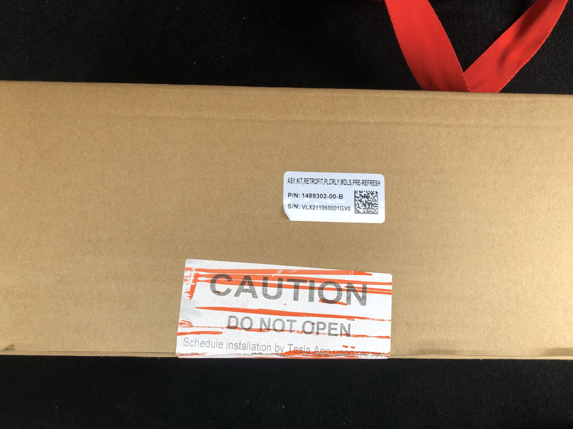

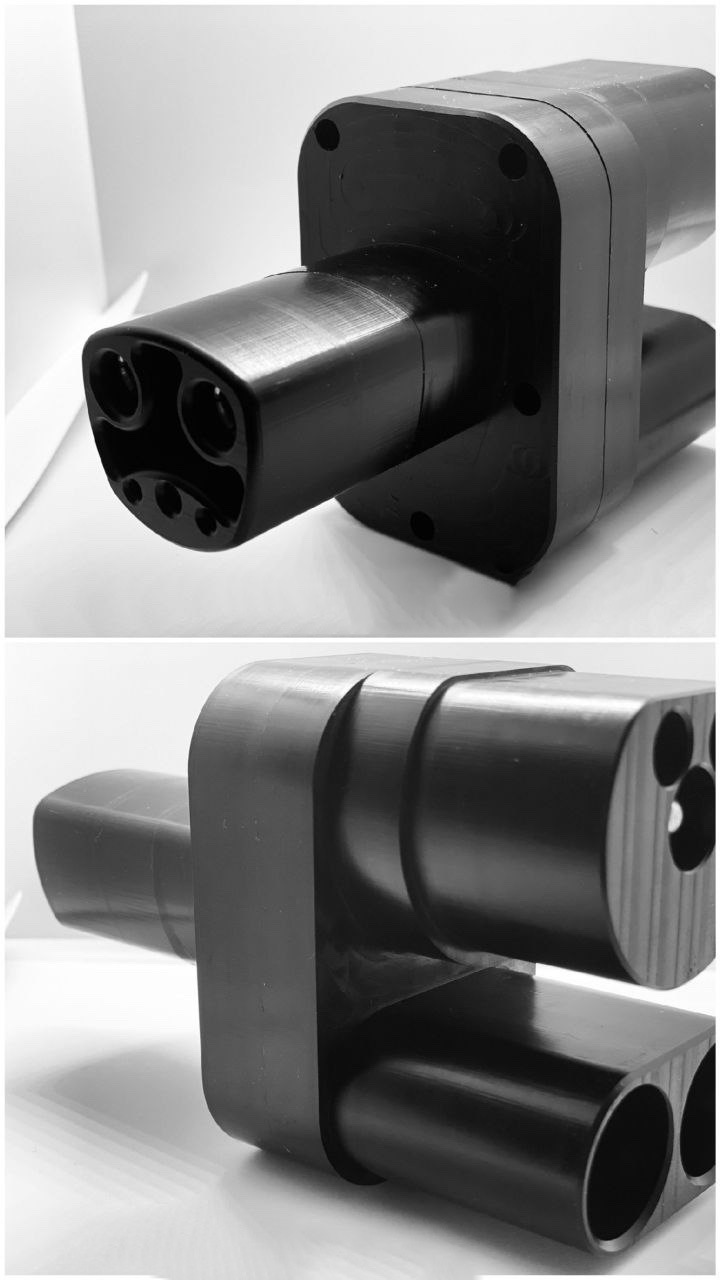

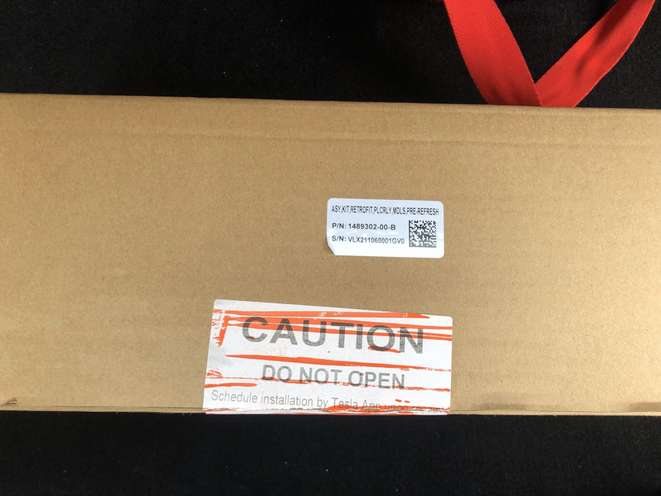

Долго не думая после покупки авто решил сразу же по совету опытных людей сделать ретрофит дабы заряжаться через CCS2 свыше 50кВт и тем самым иметь быструю зарядку. С 20-го года выпуска Model S/X/3 (Y без понятия) уже комплектуется этим модулем (блоком) и она сразу через переходник может заряжаться в Европе на быстрых зарядках. У меня выпуск 10/19 и мне не повезло, пришлось купить — (Kit) Tesla CCS retrofit (upgrade) module + adapter (500$). На американский вариант оригинальный переходник не подходит, там у них в комплекте Type2-CCS2 (можно продать).
А нам нужен с американского формата Tesla на CCS2, их производит только один человек в Украине (Алексей).
Цена его 500$.

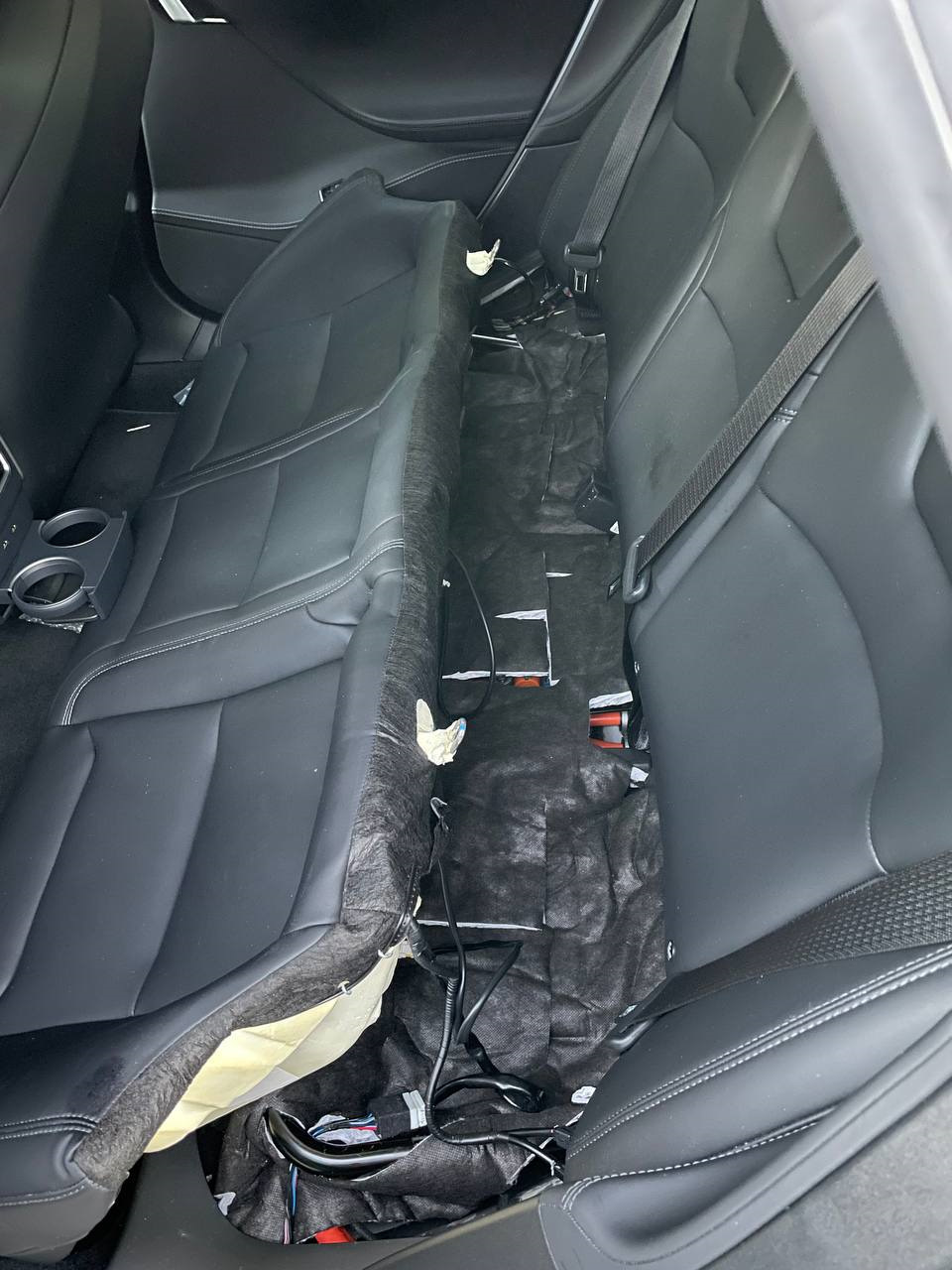

Затем снимаем заднее сидение, у моего года выпуска нужно просто очень таки хорошо потянуть сидение вверх слева и справа (две защелки), не знаю как на прошлых годах, много разногласий в интернете. Отсоединяем все провода от сидушки.

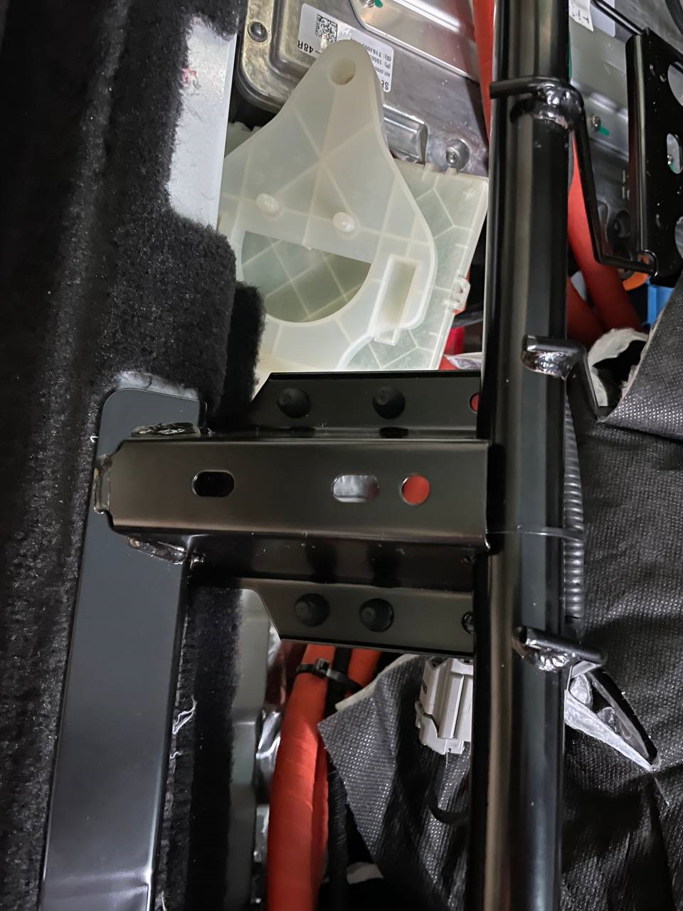

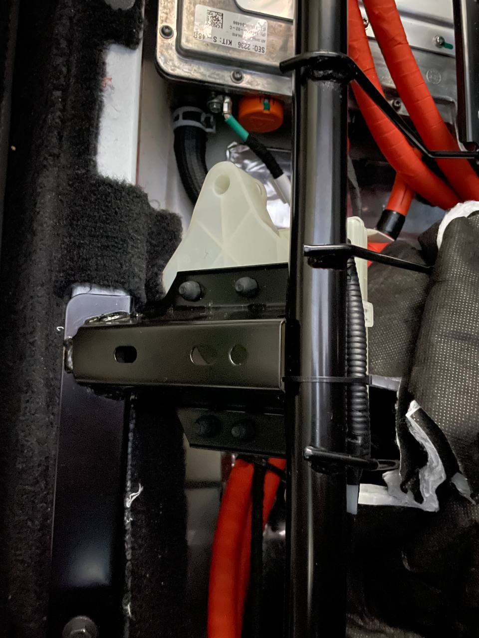

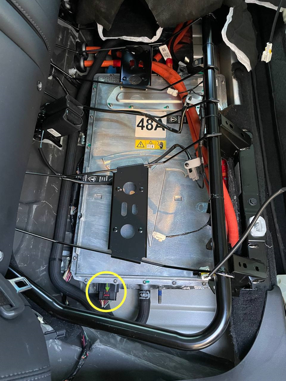

Отсоединяем разъем как на фото

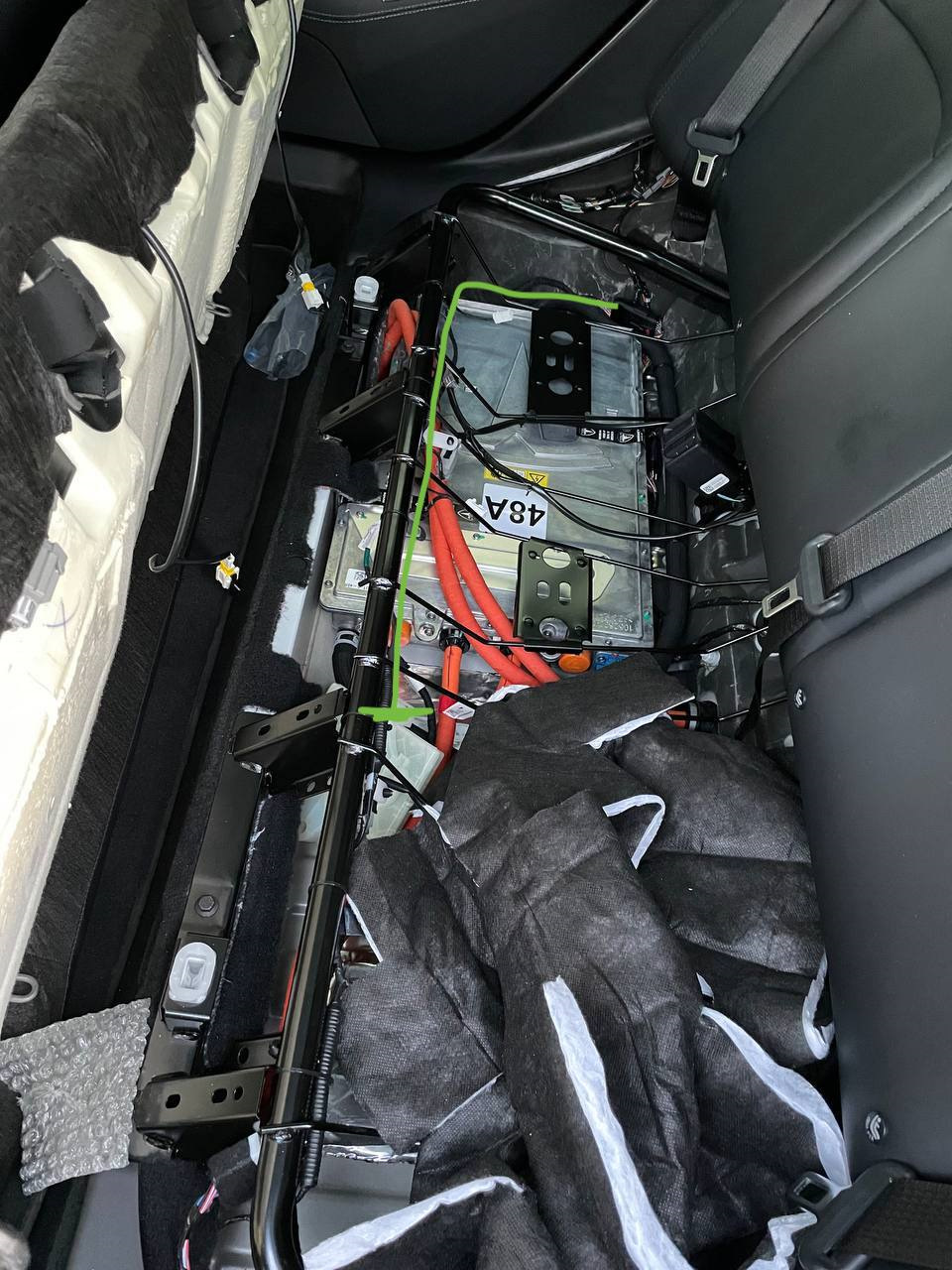

Врезаемся туда проводкой от блока

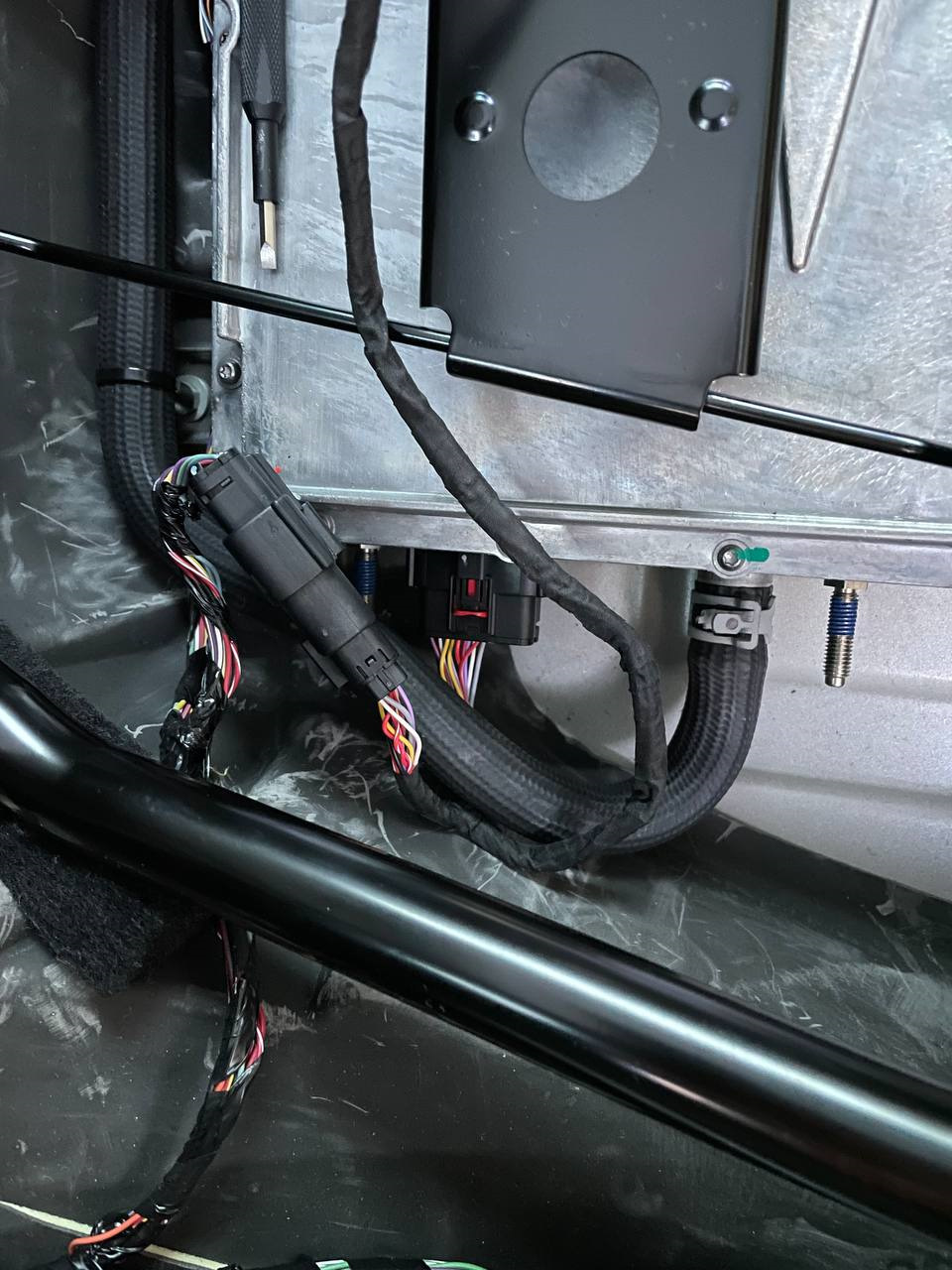

Проводку проводим как на фото
Подсоединяем к блоку её. В комплекте у нас шли резиновые насадки для закрепления блока под сиденьем, вставляем их в отверстия, а потом уже блок крепим, а не сначала на ножки блока, а потом уже вставляем в металическую конструкцию, ничего так у вас не выйдет.
Накрываем обратно, подсоединяем все разъемы, ставим сидушку на место и защелкиваем её.

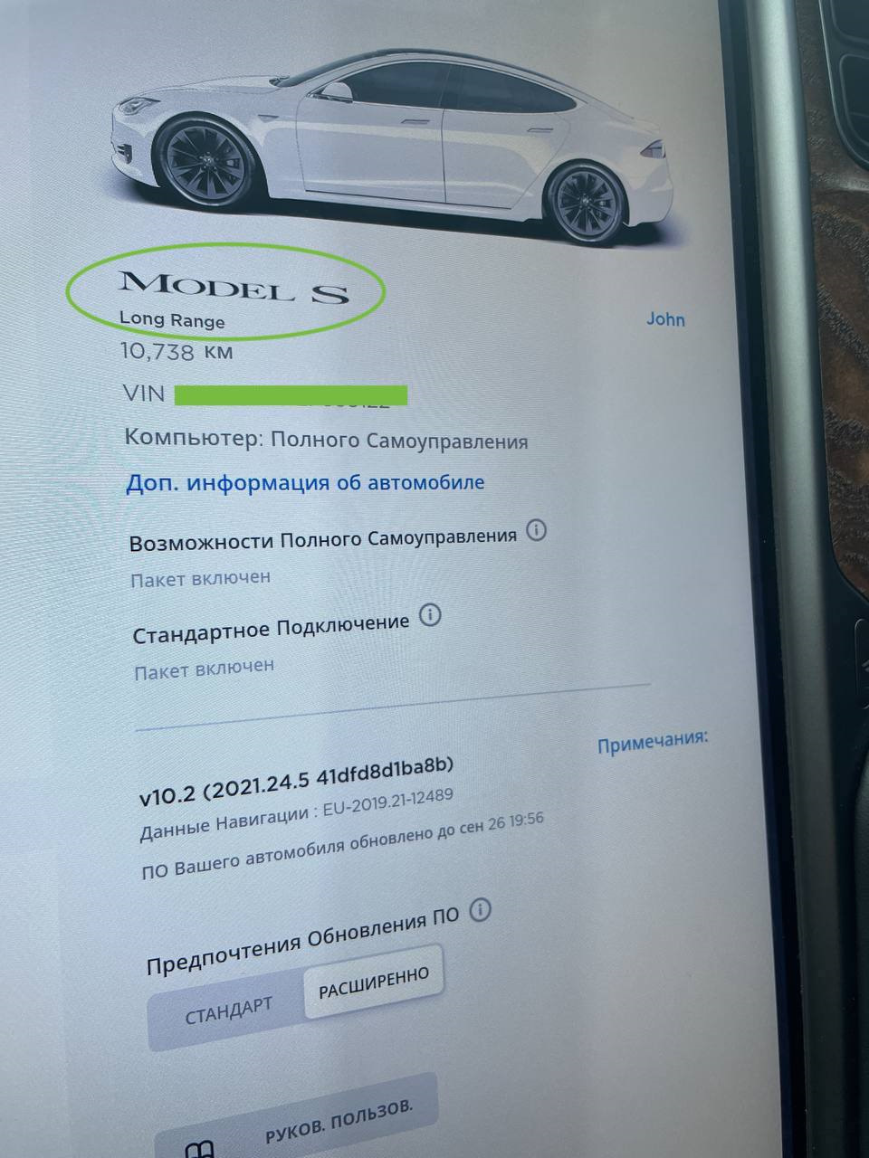

Обязательно подключаем авто к Wi-Fi! После этого заходим в "Software" и держим 3 секунды палец на "Model S" до появления своеобразной анимации.
После появится окошко и поле для ввода, пишем туда "service"
У кого ничего не появилось после ввода "service", читаем на несколько строк ниже.
Затем нам нужно выбрать "FULL REINSTALL", ждем пока процесс закончиться и пробуем заряжаться через CCS2 (Model 3 уже можно заряжать). В Киеве например стоит уже две зарядки на 120кВт, так что заряжаться будем скоро за 30 минут с нуля)

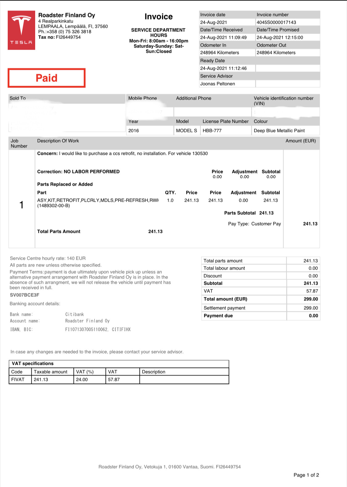

Стоимость CCS-2 переходник и retrofit — 300 уже на сайте Тесла. Коробку вскрывать нельзя, чтобы на дилере бесплатная установка была.
shop.tesla.com/fi_fi/product/model-x-ccs--paivitys
Как раз таки не знающие люди как вы и рассказываете бред. Этот переходник под европейские машины, и только он стоит 300 евро, не считая блока с проводкой. Мы же рассматриваем АВТО С АМЕРИКИ! Туда надо УСТАНОВИТЬ БЛОК и КУПИТЬ ДРУГОЙ ПЕРЕХОДНИК!
Специально для Д'Артаньяна прикладываю счёт. Сказали, чтобы не ездить в салон, заказывайте сразу с доставкой из Нидерланд.

Касательно американок. Переходник самопальный, не сертифицированный и переоценённый. Никакой гарантии за использования его никто не даст. Тесла если найдёт или что-то произойдет снимет с гарантии. Вот веселье и закончится. Мы в армии бульбуляторы из лезвий делали, чтобы в наряде чай попить. Но продавать его нельзя, понятно почему? И как бульбулятор может стоить дороже заводского полного комплекта.
