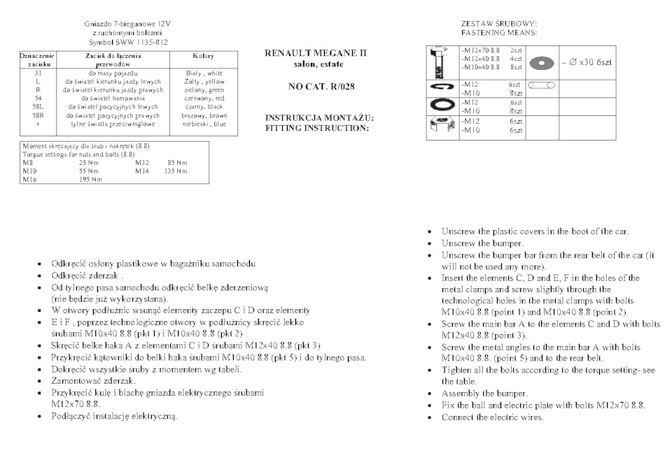

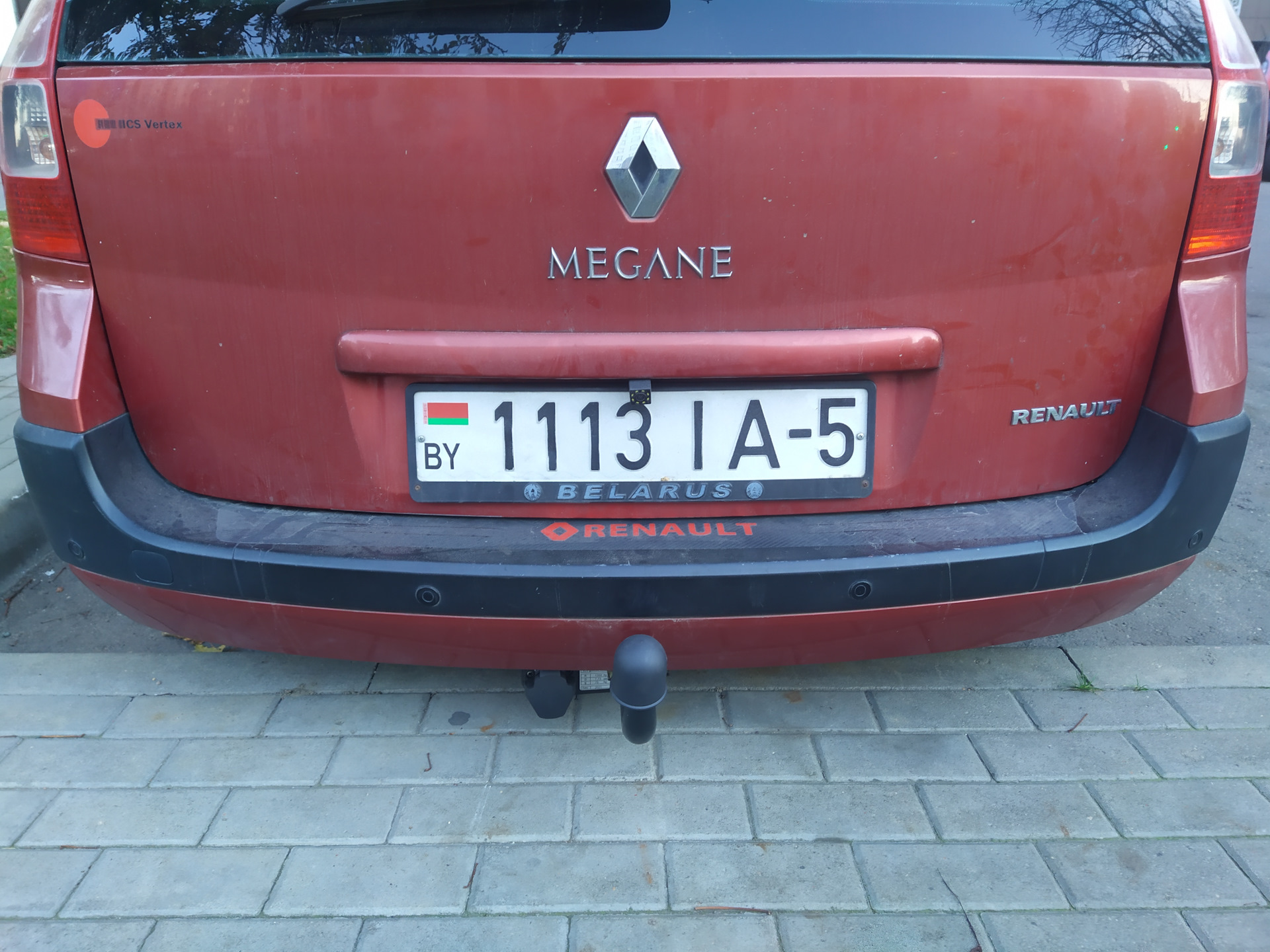

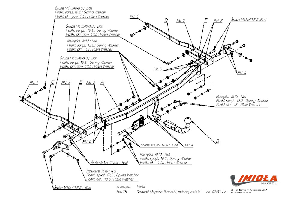

Установил фаркоп на универсал.
Фаркоп Imiola для Renault Megane II универсал, Grand Tour 2003-2008. Артикул R.028
Встал без доработок, все по отверстиям совпадает. Может кому надо, выкладываю инструкцию и сертификат.

Что с электрикой? В комплекте? Как подключал?
Электрика дополнительно 18 руб.РБ. Подключал к левому заднему фонарю, от правого фонаря провел двухжильным проводом -поворот, габариты. В инструкции к электронике есть распиновка. Ничего сложного там нет и блок согласования для данной машины, как и для сценик2 (у меня у жены) не нужен, все работает.
