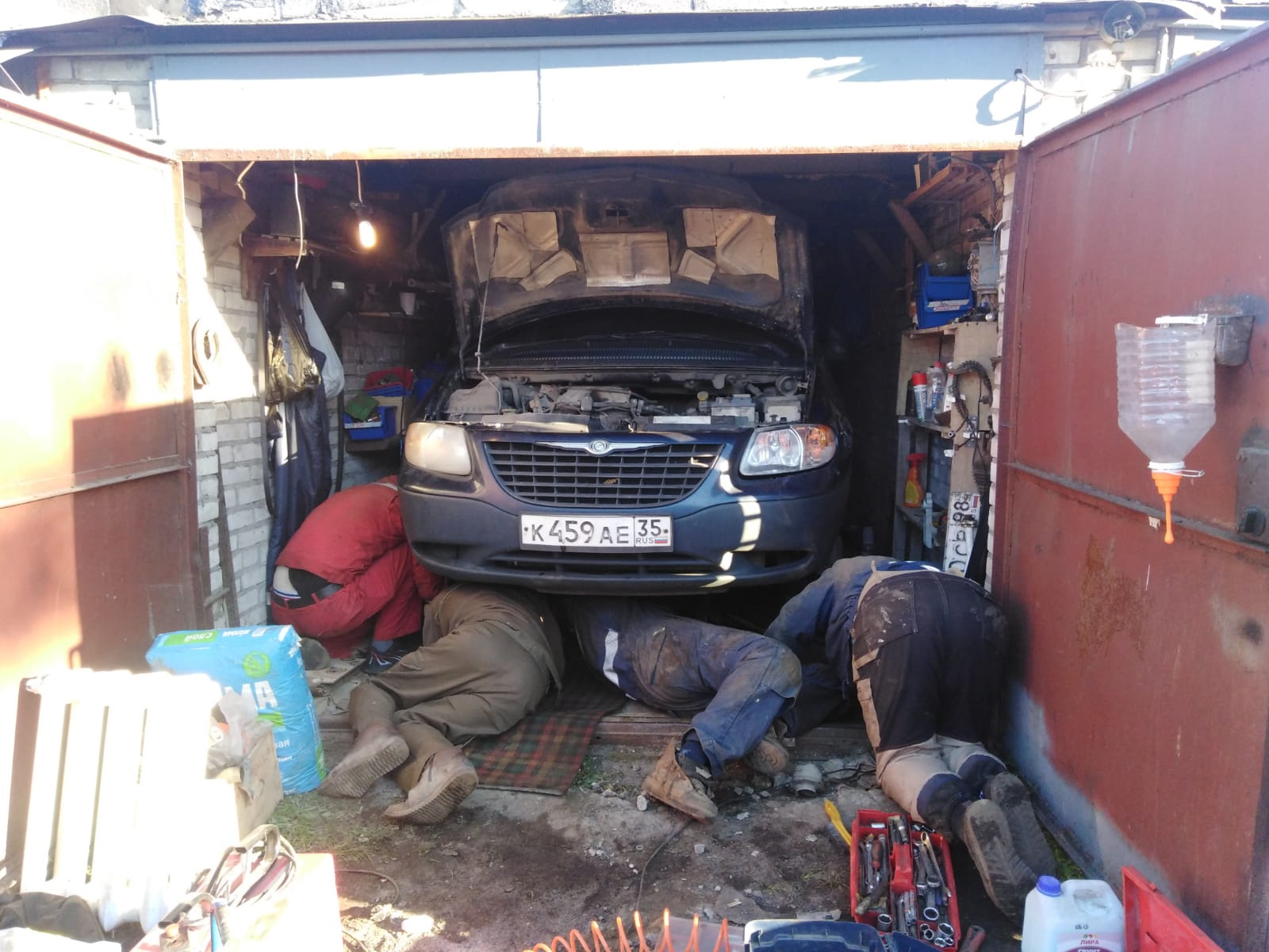

Итак собралась честная компания я, grigoriy-vnukov, Galant178 и понеслась.
Я потихоньку разобрал подвеску, снял все что мешалось, открутил дцать болтов пластины подрамника и приступили к главному действию.

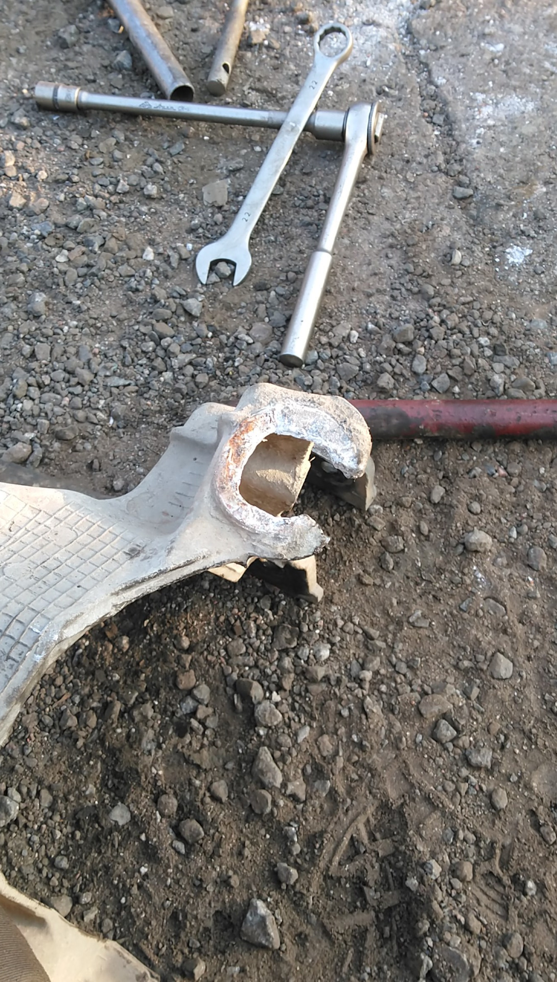

Откручиванию основных болтов. Задние пошли туго, но нормально. Ибо откручивались уже.

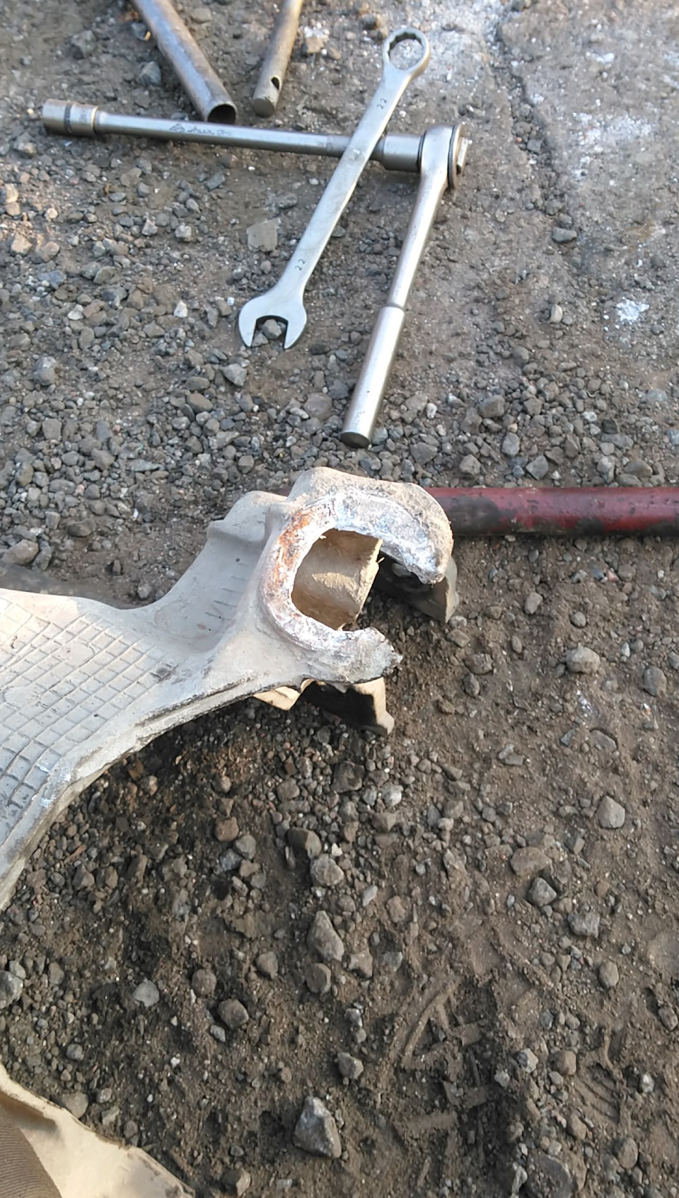

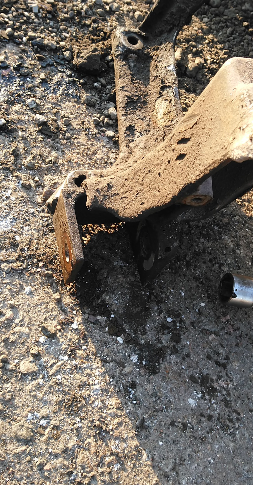

А вот передние несмотря на проливание WD и растворителями ржавчины в течении примерно полугода не хотели от слова совсем…

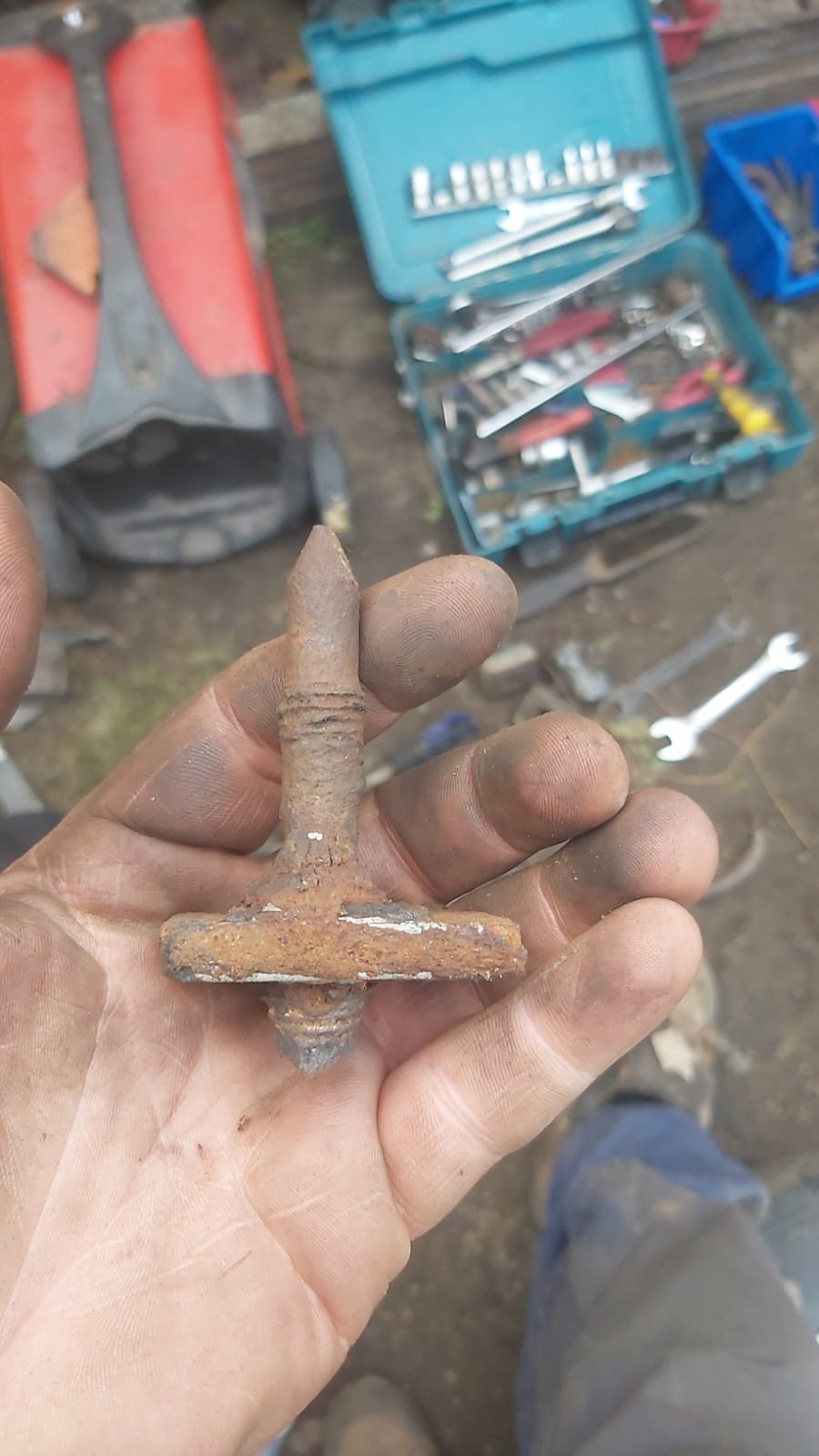

Чуть больше усилия и обломок болта в руках. Тело с закладной осталось на месте.
Тоже самое и со вторым…

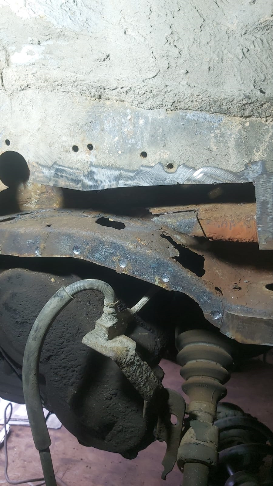

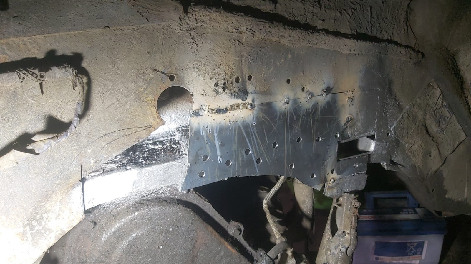

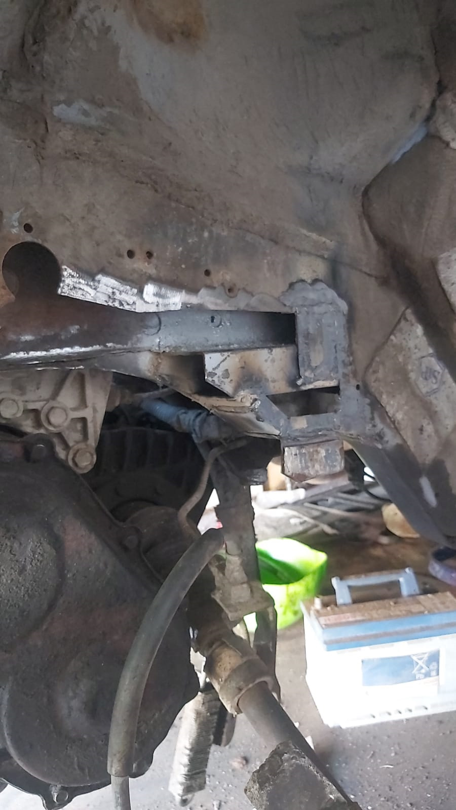

А дальше…Ну что ж, придется резать. Болгарин в помощь.

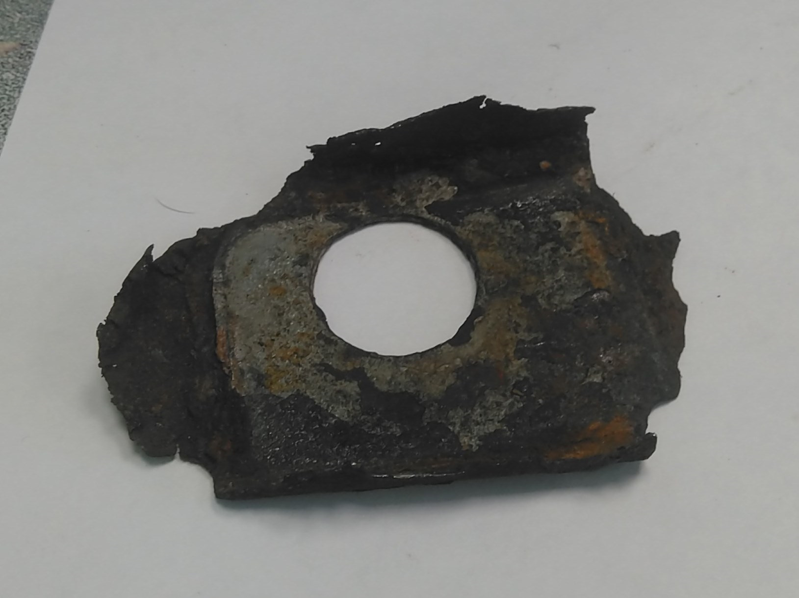

После полостной операции открылась ну очень неприглядная картина.

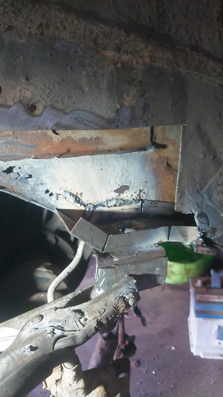

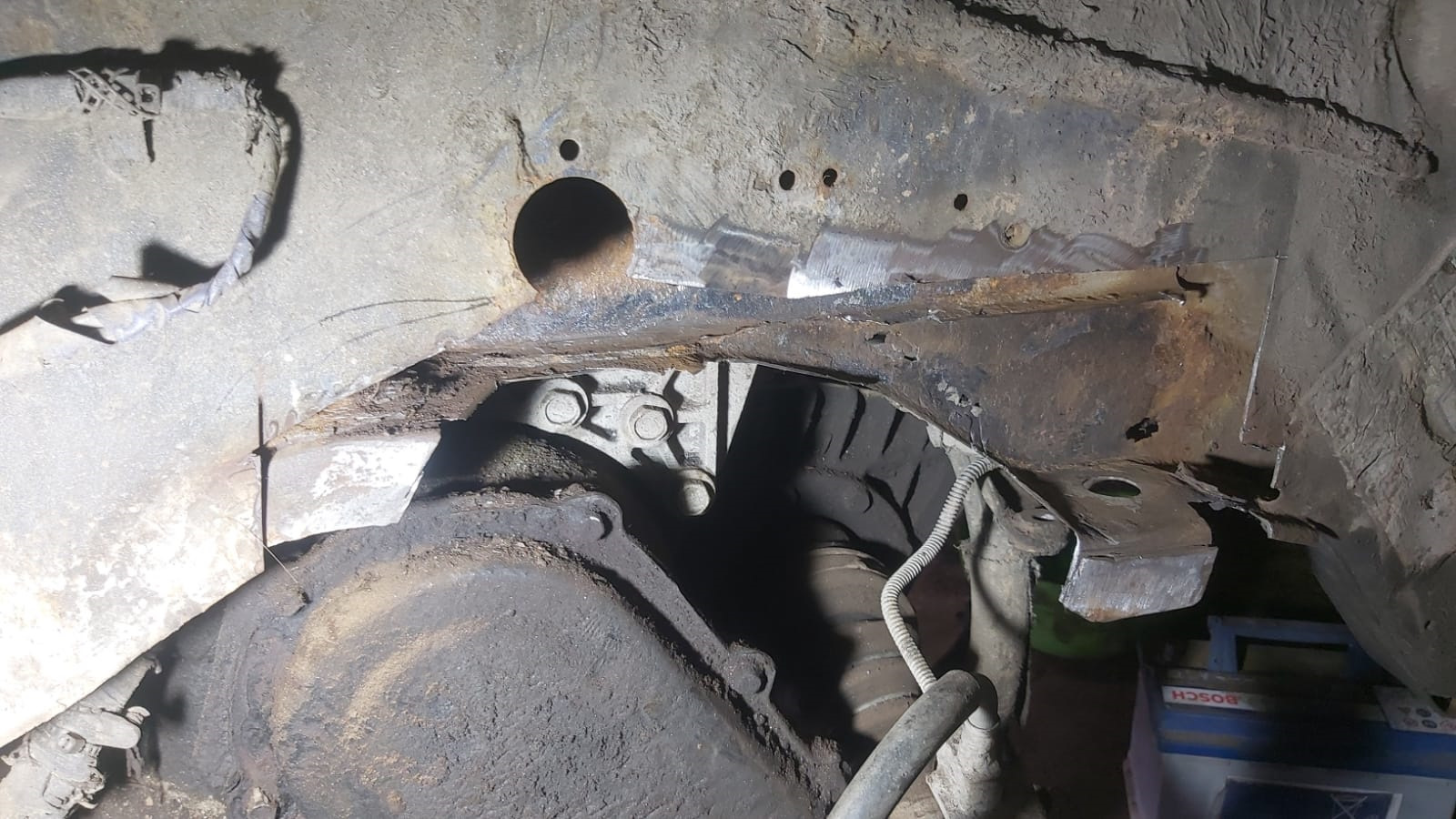

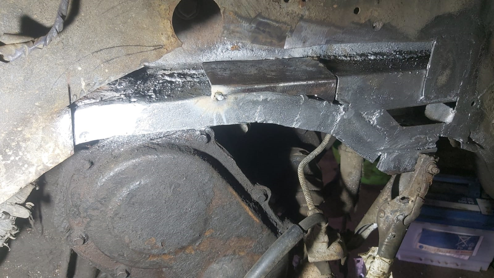

Лонжерон и усилители так сказать слегка растворились… И тут в дело вступает полуавтомат…

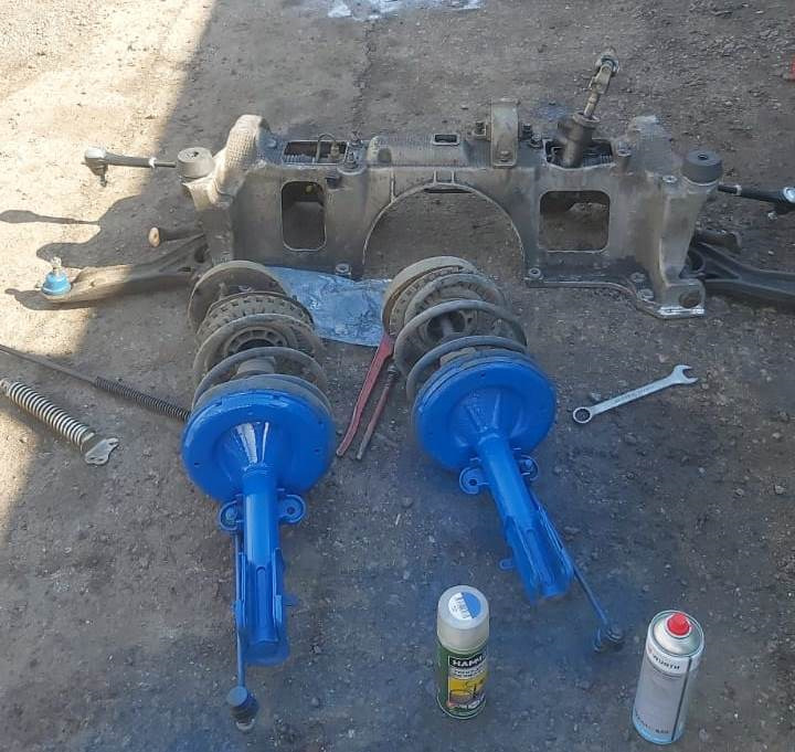

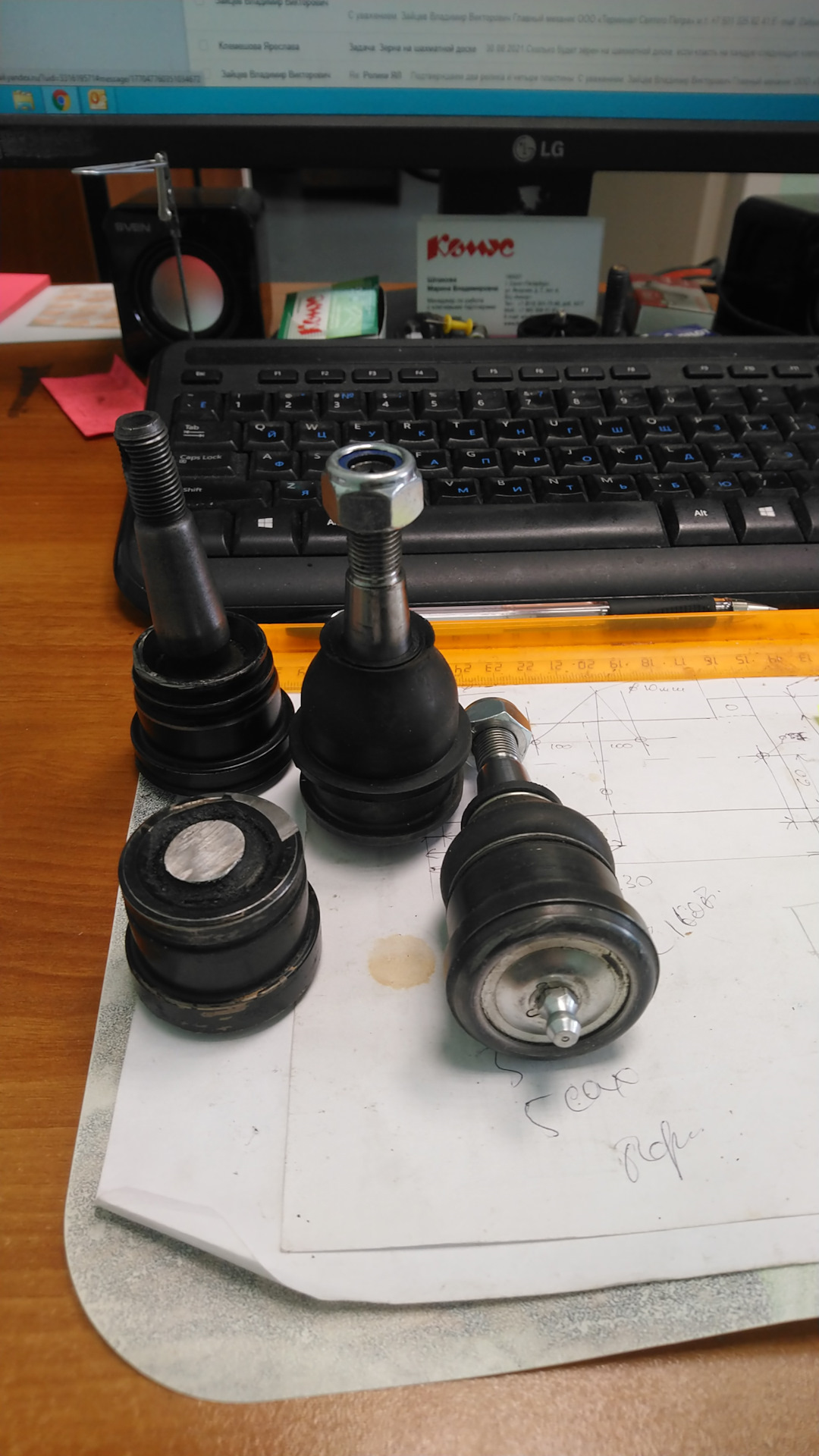

Пока все снято перебираю рычаги, новые сб, новые шаровые, новые рулевые тяги с наконечниками…

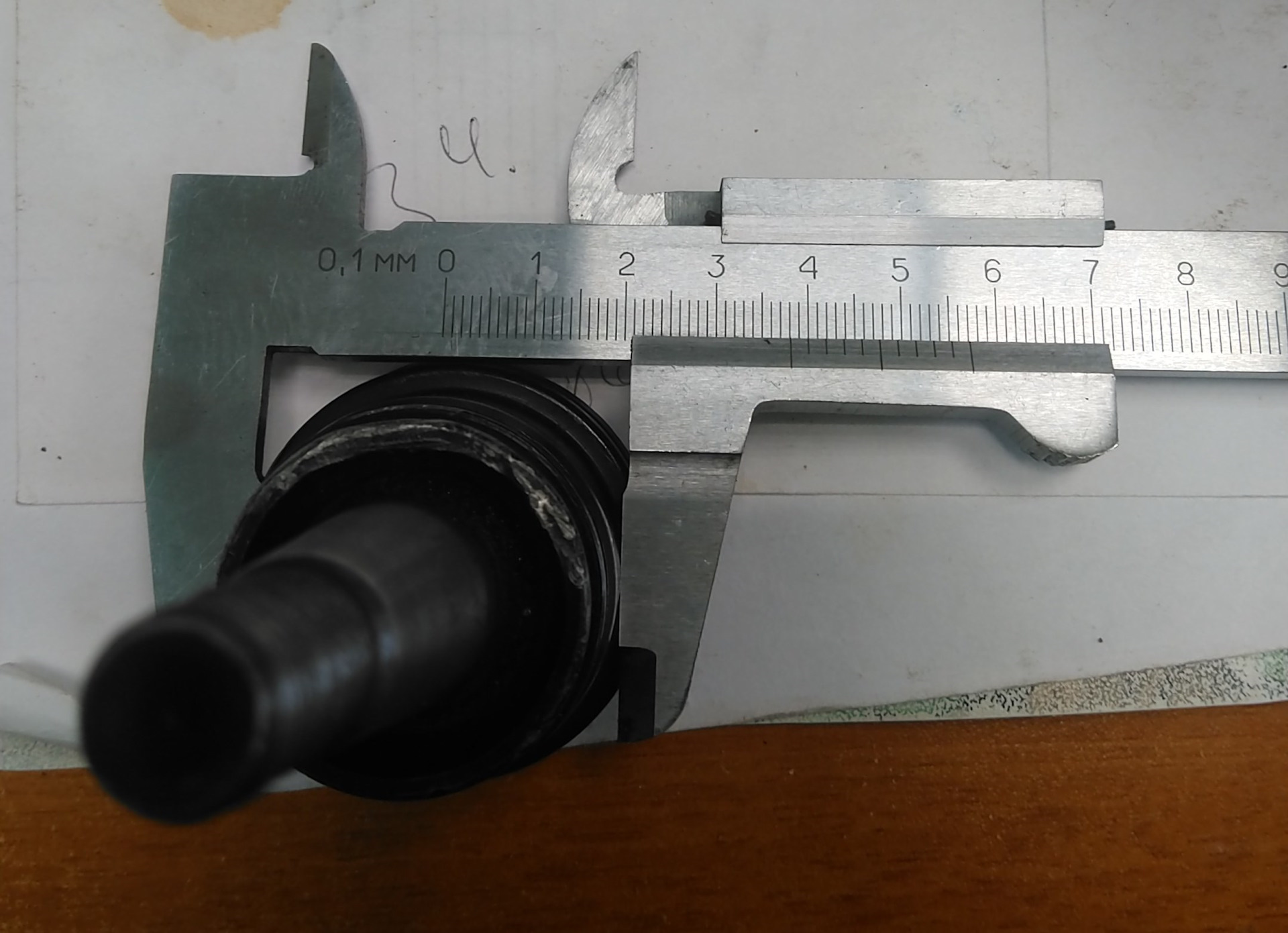

С одной стороной какая то беда — шаровая не лезет в рычаг. Собрал с помощью народа несколько вариантов, одна из трех зашла на место…

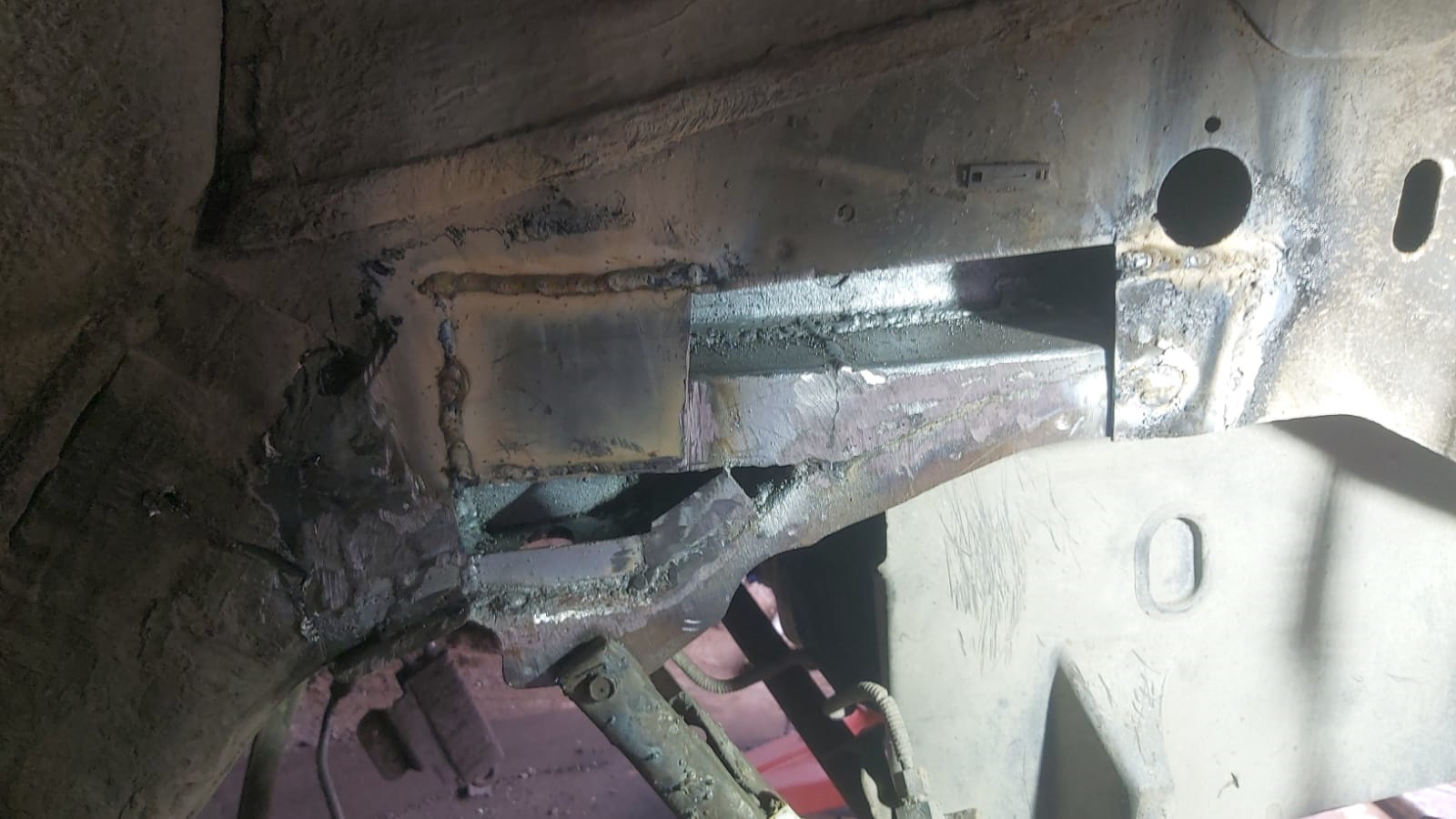

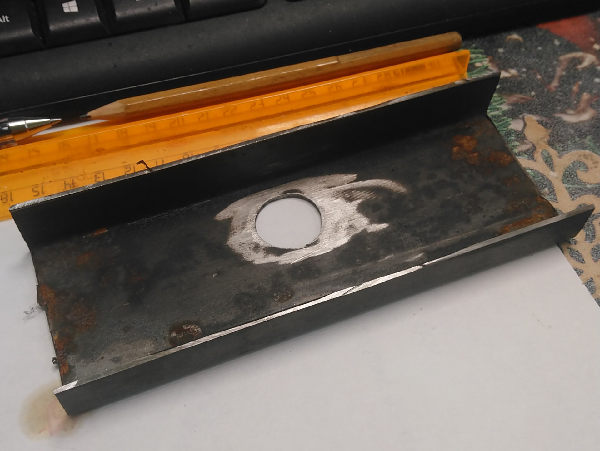

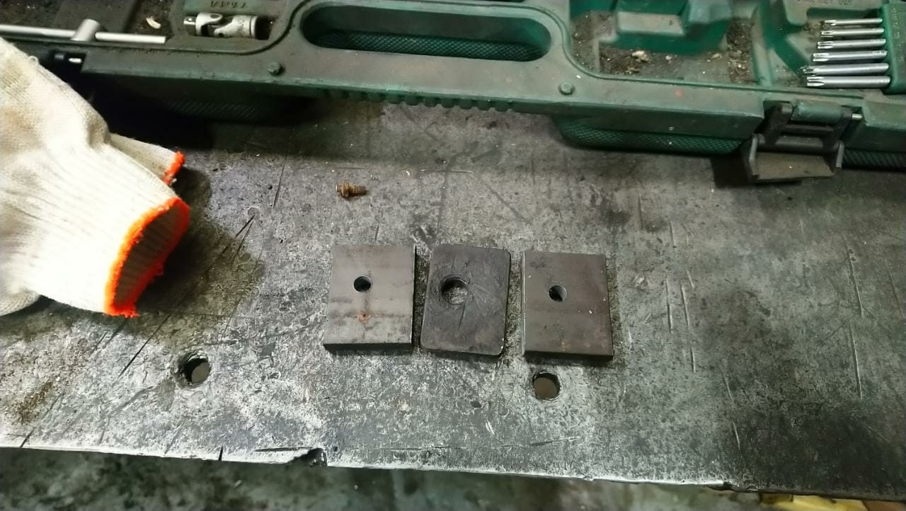

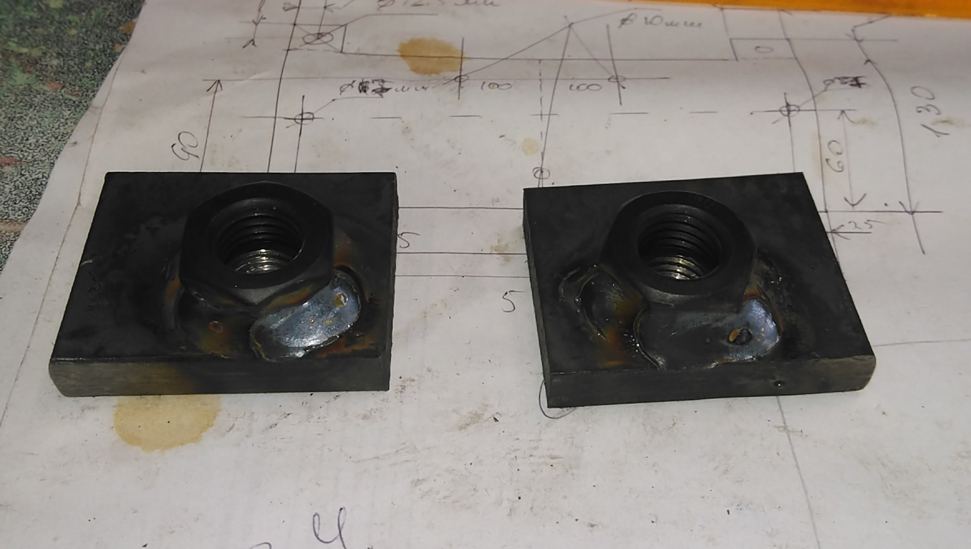

Дальше пришлось сваять новые закладные, из профиля основу для них.
И, отдохнувшие, со свежими силами опять в бой…
На вторые выходные ковыряний к нам присоеденился magnym86

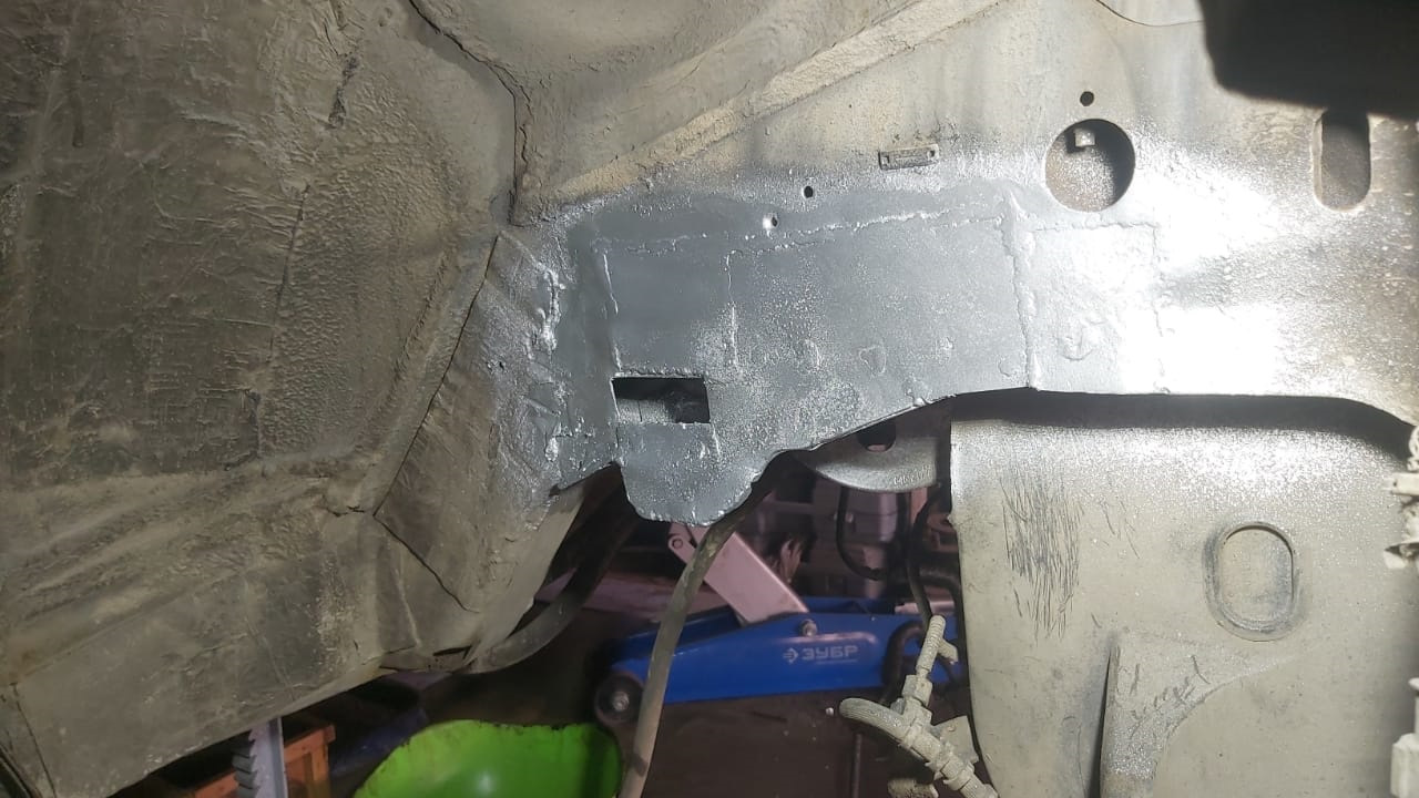

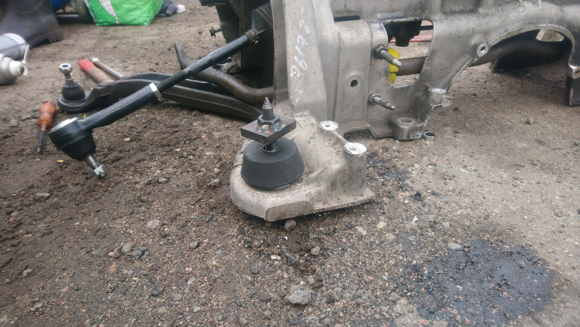

Лонжероны, закладные восстановлены, подрамник собран, пора думать о свадьбе подрамника с кузовом.

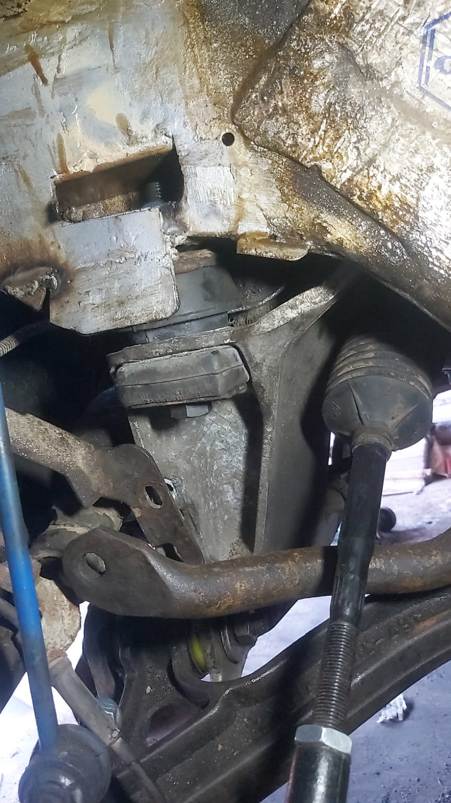

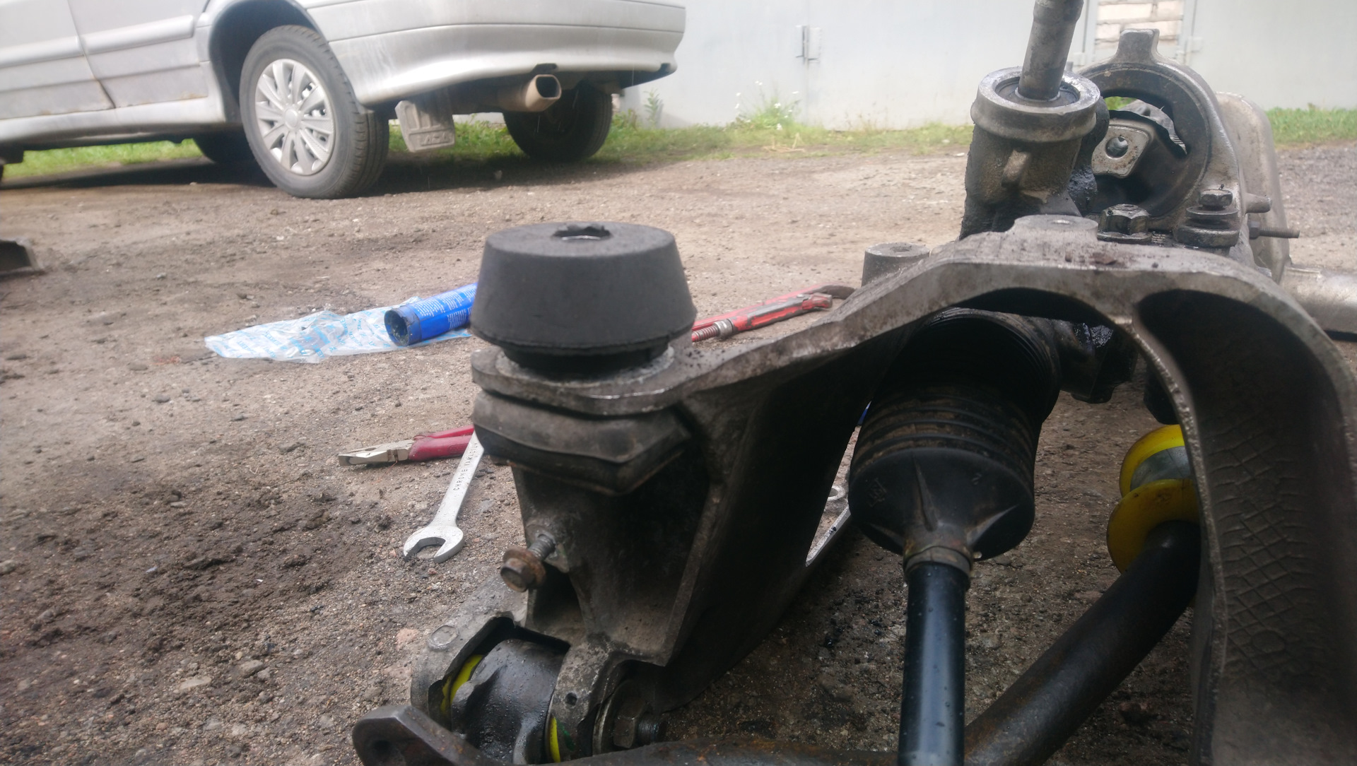

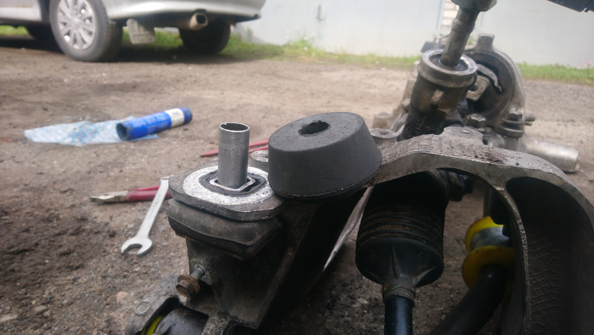

Подушки, а точнее их остатки были колхозно поменяны на опоры мотора ГАЗ 53…
Просто режем резинку опоры пополам, трубку обрезаем по месту и вуаля…

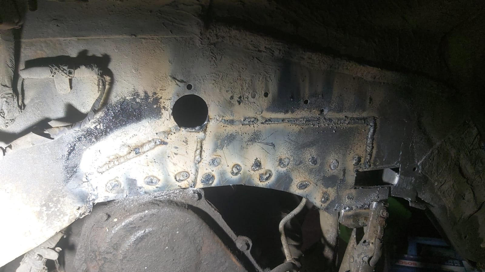

Провариваем вторую сторону. Там попроще, но тоже Грише пришлось попотеть…

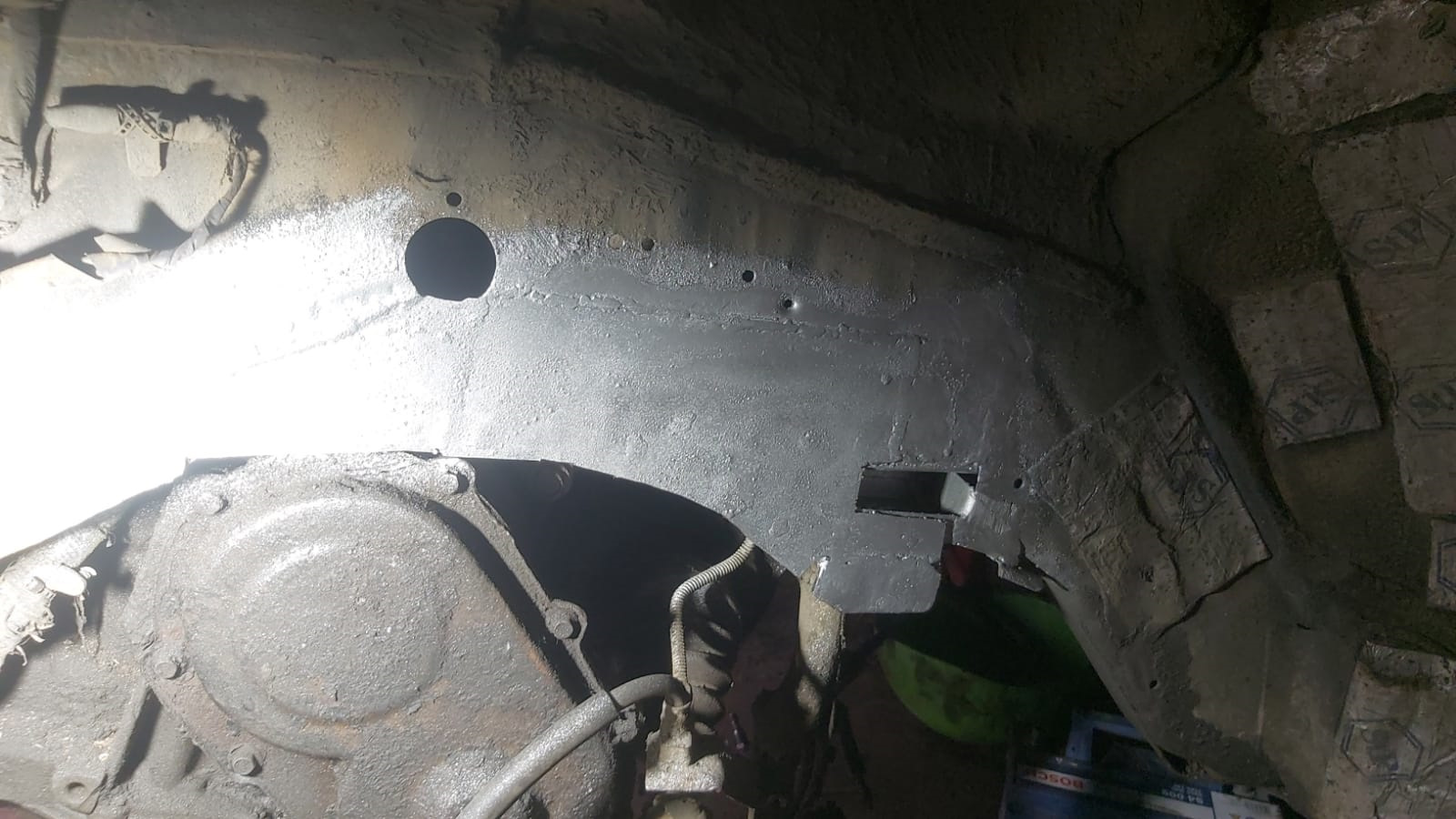

Пустые арки как следует промазываю адской смесью горячего РастСтопа с пушсалом. Так же задуваю Расстоп во вновь созданные лонжероны…
Для установки подрамника даж пришлось привлечь жену.
Ибо рук не хватало.

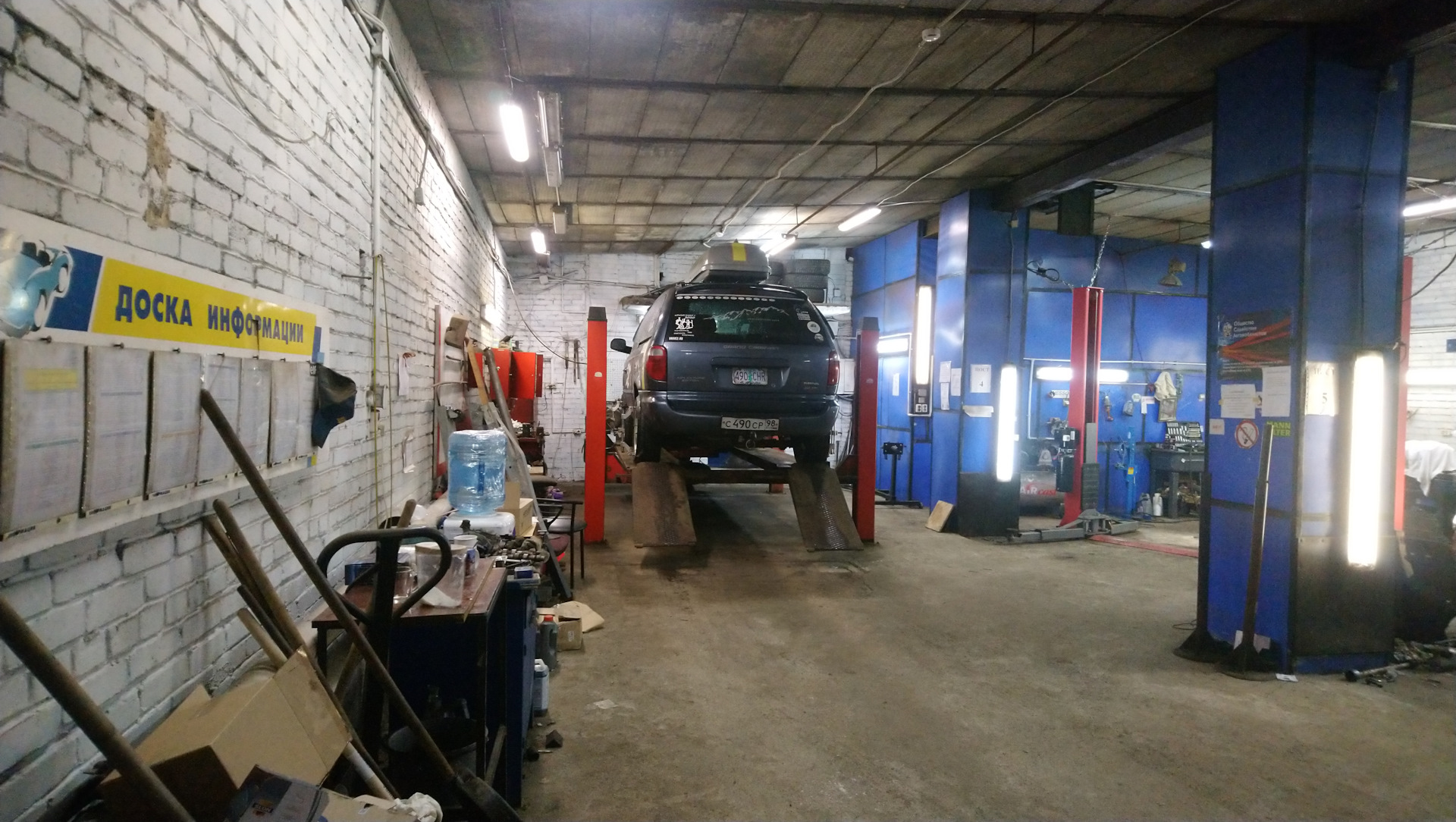

Сход-развал обязателен…
После сход-развала появился небольшой, но раздражающий стучек слева.
Оказалось шаровая не хочет затягиваться нормально и прокручивается.
На даче раскрутил, вынул, нашел шайбочку, подложил и все затянулось как надо.

И верстак и лампы по столбам и покрас и стенд слева и этот подьемник. Зайду ка я в "свою" мастерскую, посмотрю.
Увидел фото мастерской где делал развал-схождение. Уж очень знакомо! Это не СПб. Это другой славный городок?
СПб. Похожи бывают очень.

Я тоже болт от подрамника отломил. Потом 2,5 часа куском ножовочного полотна, остатки болта перепиливал через отверстие в лоржероне.
По подробней пожалуйста, где пилил, выше гайки или как, опишите весь процесс пожалуйста.
