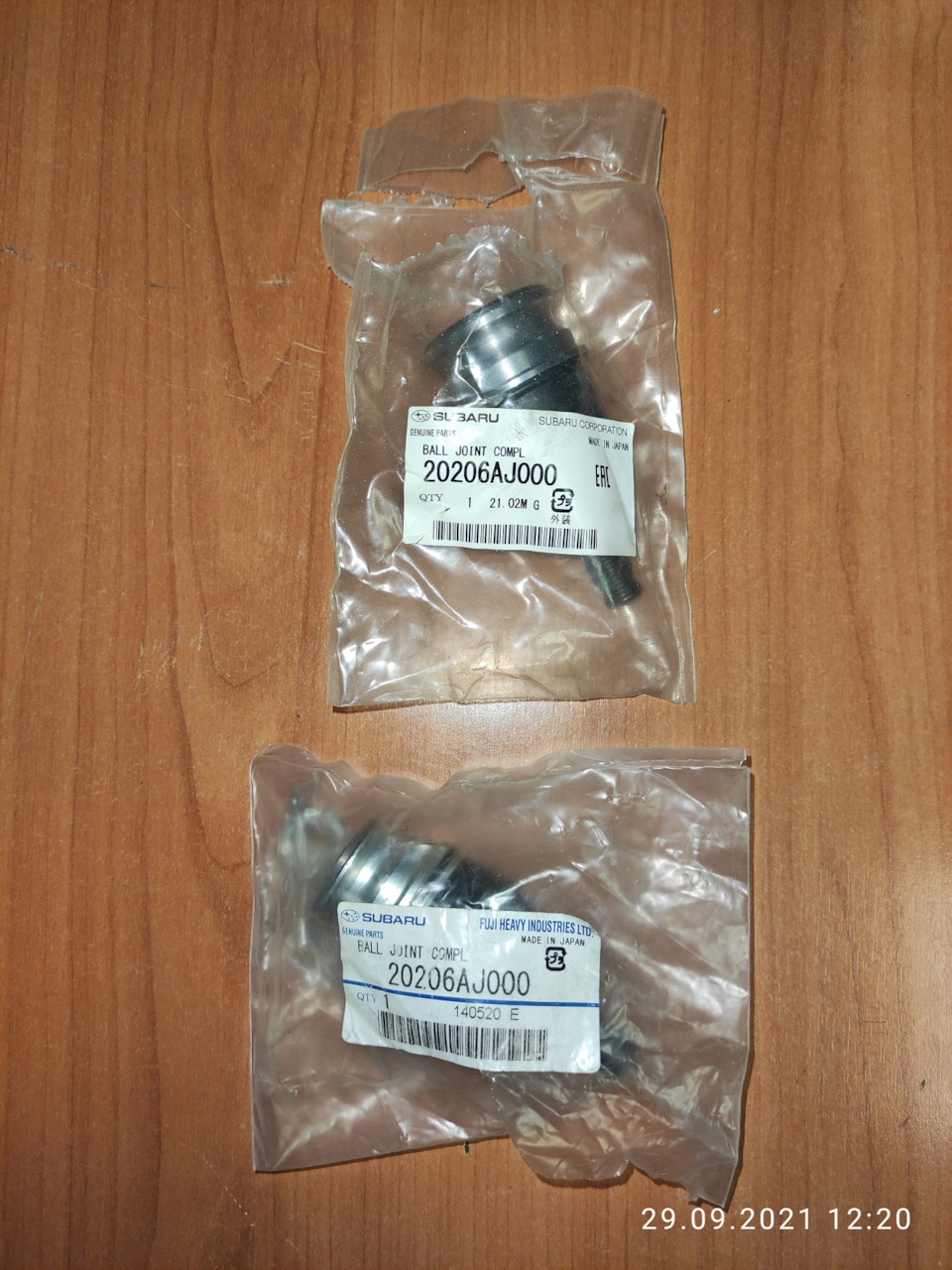

Запчасти на фото: 20206AJ000

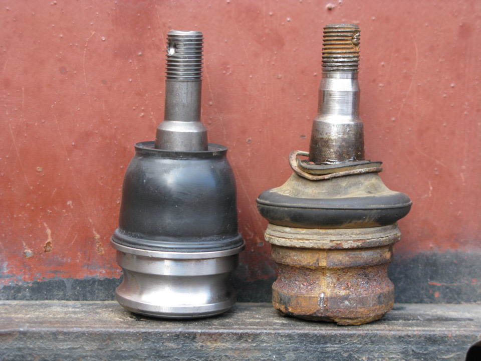

Решил поменять шаровые, а не тут то было. Посадочный размер оказался меньше, заказал у другого поставщика тоже самое ))) И только на третий раз привезли то что нужно. Сказали что оригинальные детали с синими этикетками больше не производят. (Может кому полезно будет)
Комментарии 14
Нижняя подделка, уже посадочное место и шире пыльник.Верхняя оригинал соответственно.
Непонятно какая больше, а какая меньше? Верхняя на фото, или нижняя?
какая правильная ? верхняя или нижняя на последнем?
Я оригу покупал, в розовом пакете была
В синем пакете это залежалые, старого образца. В черном нового. Едва ли это подделка.
У них размер даже разный, подделка 100%
В чем подделка то заключается?
Верхнее посадочное на 3мм меньше и в кулаке болтается, его просто не зажать. И в оригинале не идёт гайка со штопором.
У тебя рычаги алюминиевые?
Да
Там металлическая конусная втулка должна быть в рычаге, без неё шаровую не зажмёшь. Посмотри, может она на старых шаровых осталась
Речь же про кулак, а не рычаг, при чем здесь конус)
NosArt52
Конус на месте был, именно верхняя часть где болт штопор по фото видно же разницу в диаметре.
