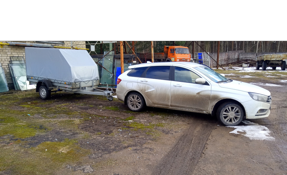

Установка фаркопа — пункт первый для меня в доработке автомобилей. Прежде всего — для установки велобагажника на фаркоп. Вторая тема — это буксировка прицепа, что делаю не так уж часто.
Открыть инструкцию к Vesta меня побудил случай. После катания по оффроуду, капитального застревания в нем, и последующего высвобождения "нивой", свернули розетку. Выгнул ее платформу руками, внешне никаких повреждений.
На следующее утро потребовалось отвезти по сельской местности дрова в прицепе. Цеплял прицеп ночью, прицеливаться очень просто благодаря неплохой задней камере. Заехал прямо под дышло, идеально.
Подключил выпрямленную розетку, стало понятно, что фонари на прицепе не горят, видимо при ударе что-то замкнуло и перегорел предохранитель. Отложил вопрос до завтра.
