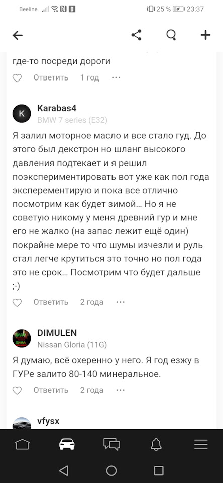

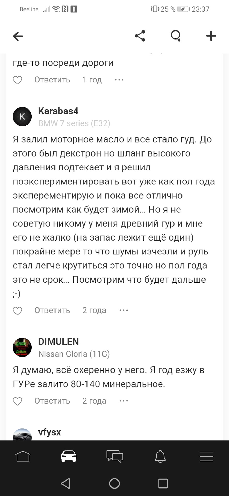

Я 10w40 масло туда залил, в холодное время вообще не течет рейка, тока летом в жару, я не призываю никого так делать) прост сообщил как сделать чтобы не сочилась
Стоп, Вы же мне писали буквально месяц назад, что в Гур льёте только 2 декстрон …какое 10w40 ? И спорили что именно на этом Ваша рейка прошла 800 тыс км и никогда не текла ! ! Где собственно соврали, тут или там ?
да, а когда я влил 3й дексрон она же померла. и на сценике рх4 тоже померла когда 3й залил, но сценик я так и продал а вот в кангухе мне пришлось залить обратно 2й дексрон, но не сработало, она так и текла, и я ливанул туда 10w40, уже тыщ 30 на нём езжу и нормуль, но никому не рекомендую экспериментировать, я за ремонт рейки!

а так да, только 2й дексрон я во все ренохи лью, это вот увидал темы что вот мол можно ливануть 3й дексрон и збс всё он ходит (буквально 2 года назад) ну я так и поступил, и на сценике и на кангухе залил 3й, в итоге на сценике я его залил прям перед поездкой в крым, и по пути через км 400 рейка уже не работала, тока если много оборотов давать она работала, на холостых не работала, после поездки я машину продал, и стал ездить на кангухе, в которую тож влил 3й дексрон, в итоге в течение месяца пока машина стояла под ней образовалась лужа масла из рейки, я проехался, у меня вдобавок и насос протёк у шкива и шланг в одном месте, и с тех пор я понял что никакой там не 3й дексрон, изучил мануалы и понял что с завода только 2й, ну вобщем опытным путём проверено =) тока рейку я так и не сделал, влил туда на шару 10w40 моторного масла так тыщ 30 уж и прошёл, но в скором времени всё равно надо рейку перебрать

Угу, я кстати до сих пор так и езжу на моторном масле в гуре =D
Я думаю большой разницы нет
Оно даже лучше, пишут субаристы которые моторное в гур льют =D
